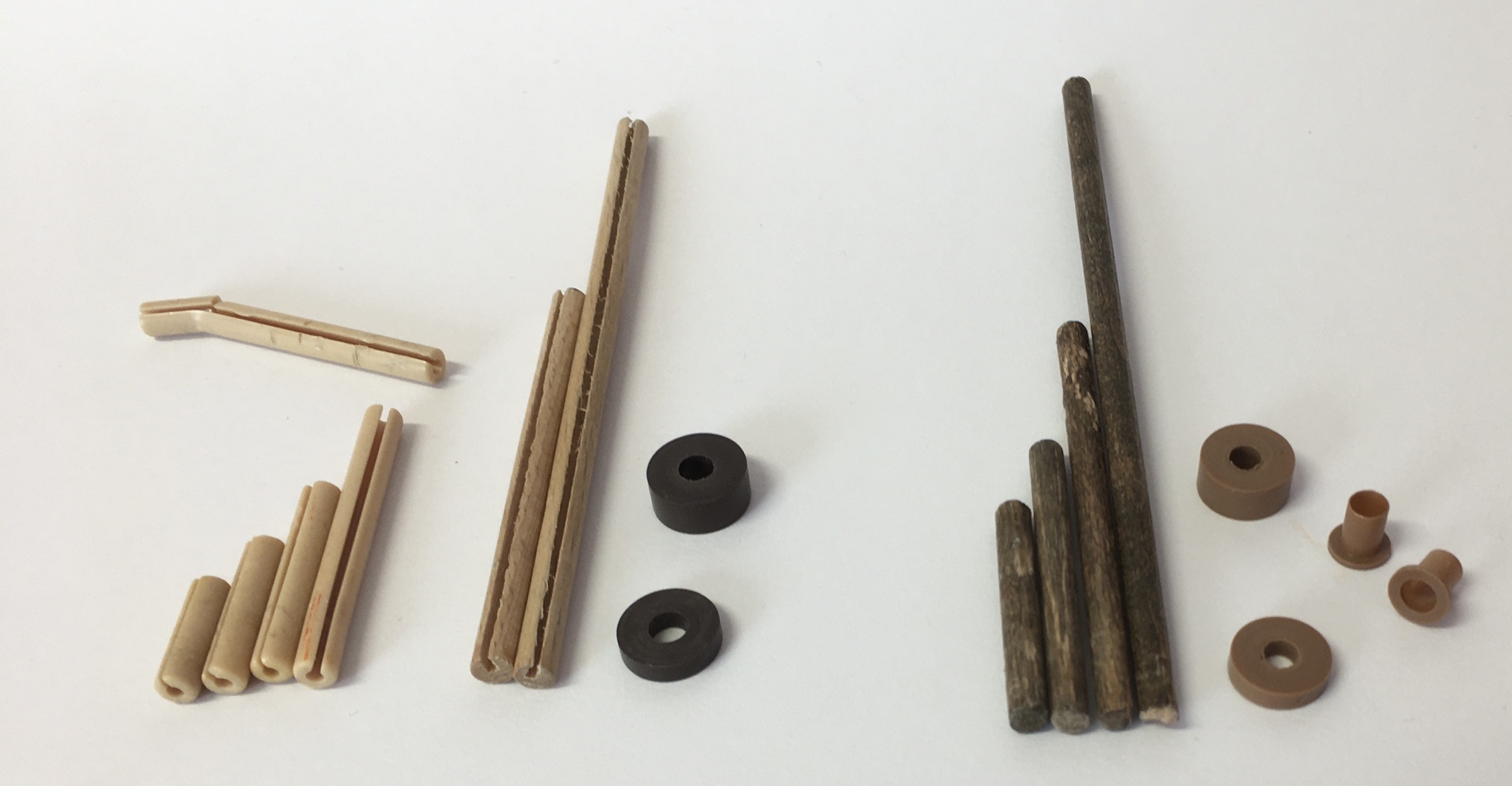

Bei Falk gab es über die Zeit zumindest drei verschiedene Verbindungsstäbchen-Achsen-Systeme. Das folgende Foto zeigt die Variante die generell zu Beginn der Ära Falk verwendet wurde. Zum Beispiel in den roten Grundkästen 712, 713, 714.
Alle Verbindungsstäbchen bis einschließlich 40 mm Länge waren aus hellem, der natürlichen Holzfarbe angepasstem Kunststoff (auch die konnten schön abbrechen wie man sieht). Die längeren Verbindungsstäbchen waren alle aus naturfarbenem Holz. Alle Achsen waren aus dunkelbraun gefärbtem Holz.
Die Vorstecker für die Stäbchen waren dunkelbraun, die für die Achsen mittelbraun. Die Klemmhülsen waren aus mittelbraunem Kunststoff.
Diese Kunststoffstäbchen hielten ziemlich gut, nutzen sich zwar auch ab, aber nicht so stark wie die aus Holz.

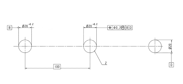

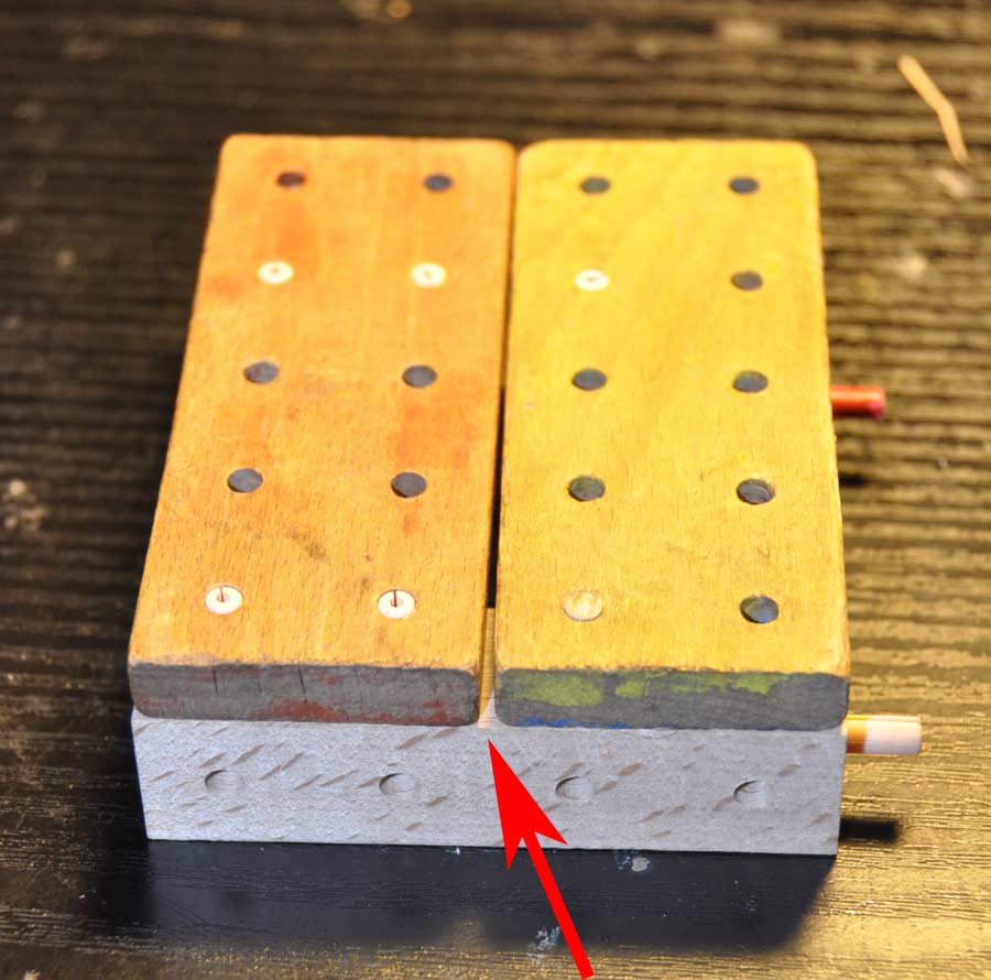

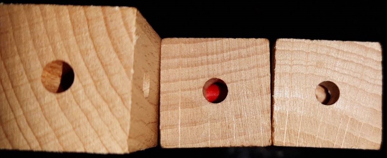

Zum Thema 'Qualität' darf auch die Aussage nicht fehlen, daß viele Teile aus der 'Falk'-Ära paßtechnisch schlecht gefertigt waren. Das hat mir später auch ein Händler bestätigt. Man wollte so den Ausstoß reduzieren (!).
Man erkennt derartige Teile nicht auf den ersten Blick. Das Problem tritt auf, wenn man sie zusammenbauen will. Einen besonders krassen Fall im Anhang. Ich habe dort auf einen 'Falk'-4er Klotz zwei alte, 'gute' 10 Brettchen montiert.
Der Spalt ist offensichtlich.
Das Problem tritt auch in der Art auf, daß bspw. beim Verbinden zweier längerer Klötze (8er, 9er etc.), in jedem Loch eine Achse, diese nur sehr schwer durch die Löcher beider Klötze passen, je mehr Achsen verwendet werden. Die Achsen können sich dann nicht mehr frei drehen.
Maschinenbau-technisch gesagt: Schlechte Paß-Maße, die sogenannte 'Positionstoleranz' ist nicht gegeben. Wie das nach heutiger Norm gezeichnet würde, sehen wir in einem weiteren Bild hier.
Das Know-How von Matador ist (m.M.nach) sehr beeindruckend, wenn man eine 25er Platte mit 25 Stäbchen mit einer anderen 25er Platte verbinden kann. Und die eine Platte wurde 1935 produziert, die andere 1975. Meisterklasse!!
- form_lage_2.gif (8.45 KiB) 16410 mal betrachtet

Es ist seltsam, dass der Lochabstand bei dem 4er-Klotz nicht passt, wo doch die Maschinen die Falk verwendet hat alle Löcher eines Klotzes mit Hilfe einer Mehrspindelbohrmaschine auf einmal bohren.

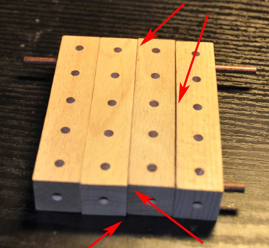

Habe nun ein weiteres Bild gefunden, das die klar sichtbaren Abweichungen der Falk-Teile dokumentiert.
- DSC_0118p.jpg (60.81 KiB) 16244 mal betrachtet

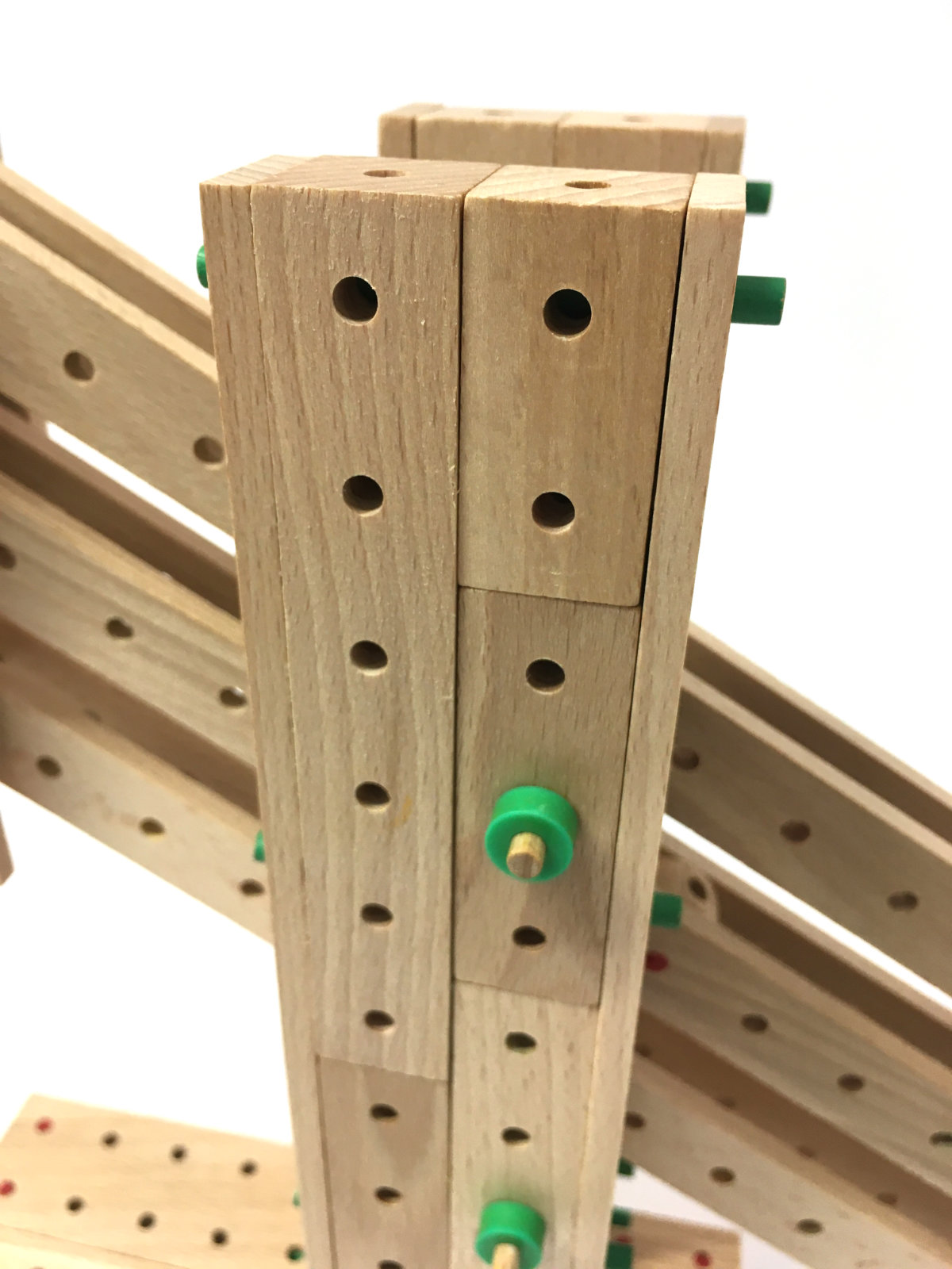

Re: Holz- und Fertigungsqualität
Hallo Leo und Hans!
Ich baue derzeit mit den aktuellen Baukästen (E222, E318 und E417) und muss leider sagen, dass auch mir Probleme mit der Passgenauigkeit aufgefallen sind:
Viele Grüße,
M.
- 1er Klötze mit einem Stäbchen aneinandergereiht bzw. diese Reihe dann an parallel einen anderen Klotz montiert schauen manchmal aus wie im Foto von Leo. Meistens hilft es einen/mehrere Klötze zu drehen. Mir ist aufgefallen, dass nicht die Stirnseiten das Problem sind, sondern die Seiten im Faserverlauf. Meines Wissens nach werden immer zwei 1er Klötze aus einem 3er Klotz gesägt, weshalb ich mir das momentan nicht erklären kann. Ich muss erst ein paar Bauwerke zerlegen, um zu testen, ob die 3er Klötze bereits das Problem haben.
- Selten hatte ich auch bei 3+ Klötzen das Problem, dass sie längs aneinandergebaut scheren bzw. seltsam verdreht sind. Auch hier hilft es einen Klotz zu drehen, solange nicht alle Seiten kompakt verbaut werden.
- Passungenauigkeiten, wie AndyZaf sie von den Falkklötzen herzeigt, bemerke ich bei den neuen Baukästen auch, wenn auch weniger stark ausgeprägt (siehe Fotos, die grünen Stäbchen gehen durch alle Bauteile durch).
- Mir ist auch aufgefallen, dass es eine Charge gab, in der die Mittellöcher der 1er und 3er Räder zu groß waren, Stäbchen flutschten durch wie Achsen. Diese Räder wurden von Herrn Tobias ersetzt und jetzt passt alles wieder.
- Bei den 1er bis 3er Klötzen aus der Falkzeit stellte ich fest, dass die Längsbohrung, die von beiden Seiten überlappend gebohrt wird, nicht immer berrierefrei ist, wenn man ein Stäbchen/Achse längs durch den Klotz stecken möchte.
