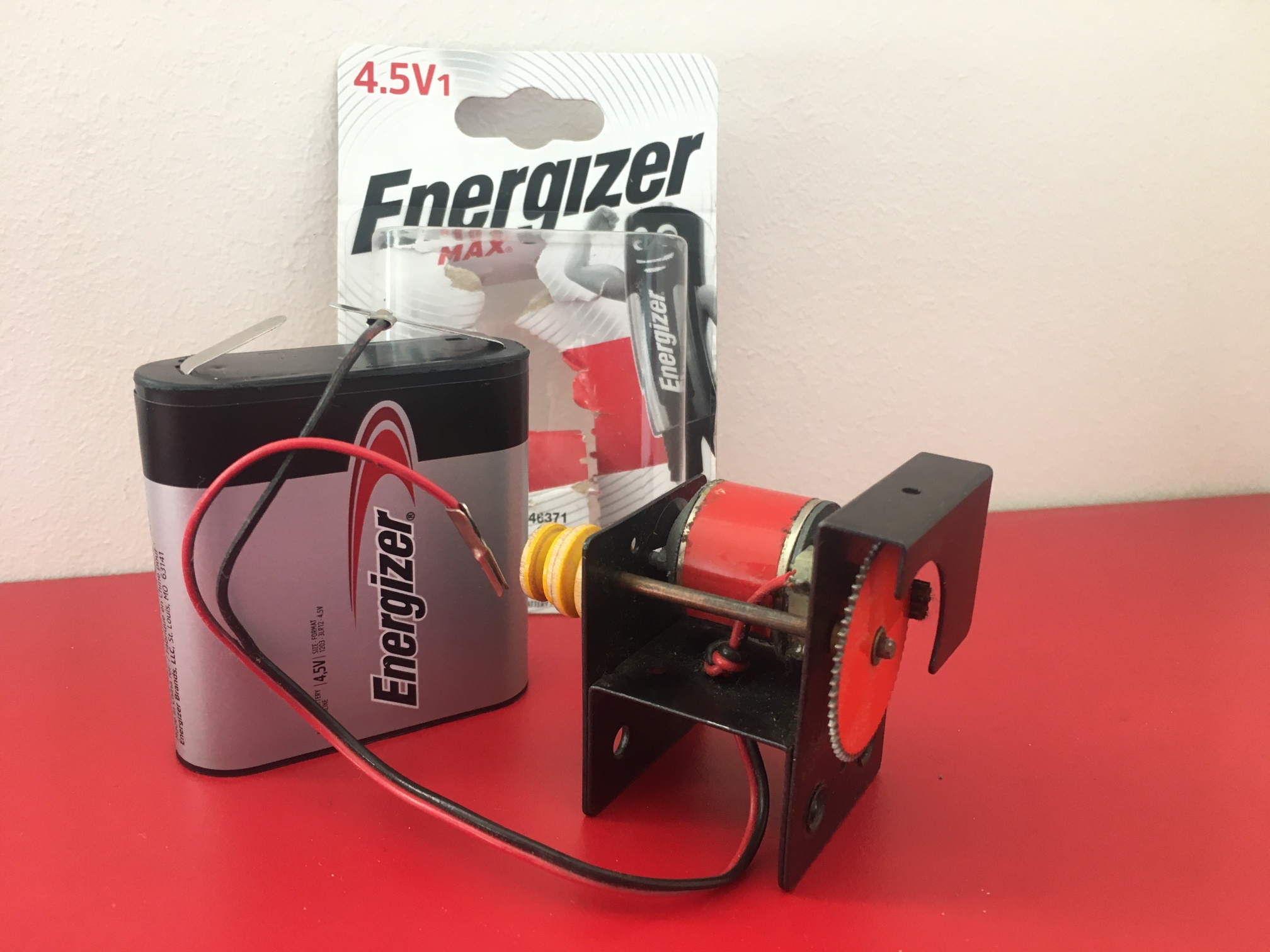

Die Frage ist was ist alt? Es gab zahlreiche Motoren.
Die aus den 60er, 70er-Jahren sind so wie auf dem Bild zu sehen mit einer Flachbatterie 4,5V betrieben worden.
Zum Umschalten der Drehrichtung (und auch Ausschalten) gab es noch extra einen Polwender. Auch gab es einen Trafo mit 5V.
Also ca. mit 4 bis 5 Volt betreiben.

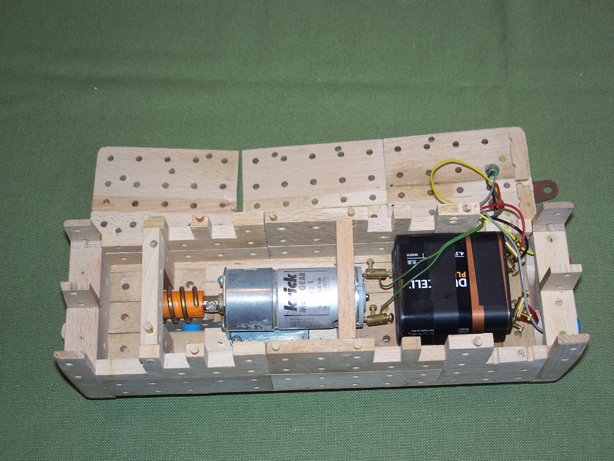

Ich habe auch einige Male versucht, meine Lokomotiven mit den Matador-Motoren anzutreiben - mit dem 4,5V-Motor von Korbuly und dem 3V-Motor aus der Falk-Zeit. In beiden Fällen habe ich keine funktionierende Lösung gefunden - die Motore sind einfach zu schwach!
Ich habe mich im Internet schlau gemacht und bin auf den Motor von "krick" gestoßen. Der Motor wird mit angebautem Montagewinkel geliefert und kann problemlos eingebaut werden. Ich habe den Motor in eine "Versuchslok" eingebaut und das hat funktioniert - die Lok fährt! (leider sind meine Schmalspurlokomotiven mit 8cm Breite für die eingebauten Batterien etwas zu klein, musste daher eine Lok mit 9cm Breite bauen)
Zum Motor/Einbau: der Motor kann mit 4,4 bis 14,4V betrieben werden - die beiden in Serie geschalteten Flachbatterien liefern ca. 9V. An einer Stirnseite habe ich zwei Buchsen für eine externe Stromversorgung (Trafo) eingebaut. Am Dach habe ich den "Polwender" von Matador aufgesetzt, damit kann "ein und aus" bzw. die Fahrtrichtung geschaltet werden. Die Kraftübertragung erfolgt mit der Matador-Schnecke und einigen Zahnrädern - der Einbau kann mit Matador-Normteilen durchgeführt werden. Mit 9V fährt die Lok recht langsam, aber sie fährt!

- Motor und Batterien eingebaut
- 100_3901.JPG (1.13 MiB) 29927 mal betrachtet

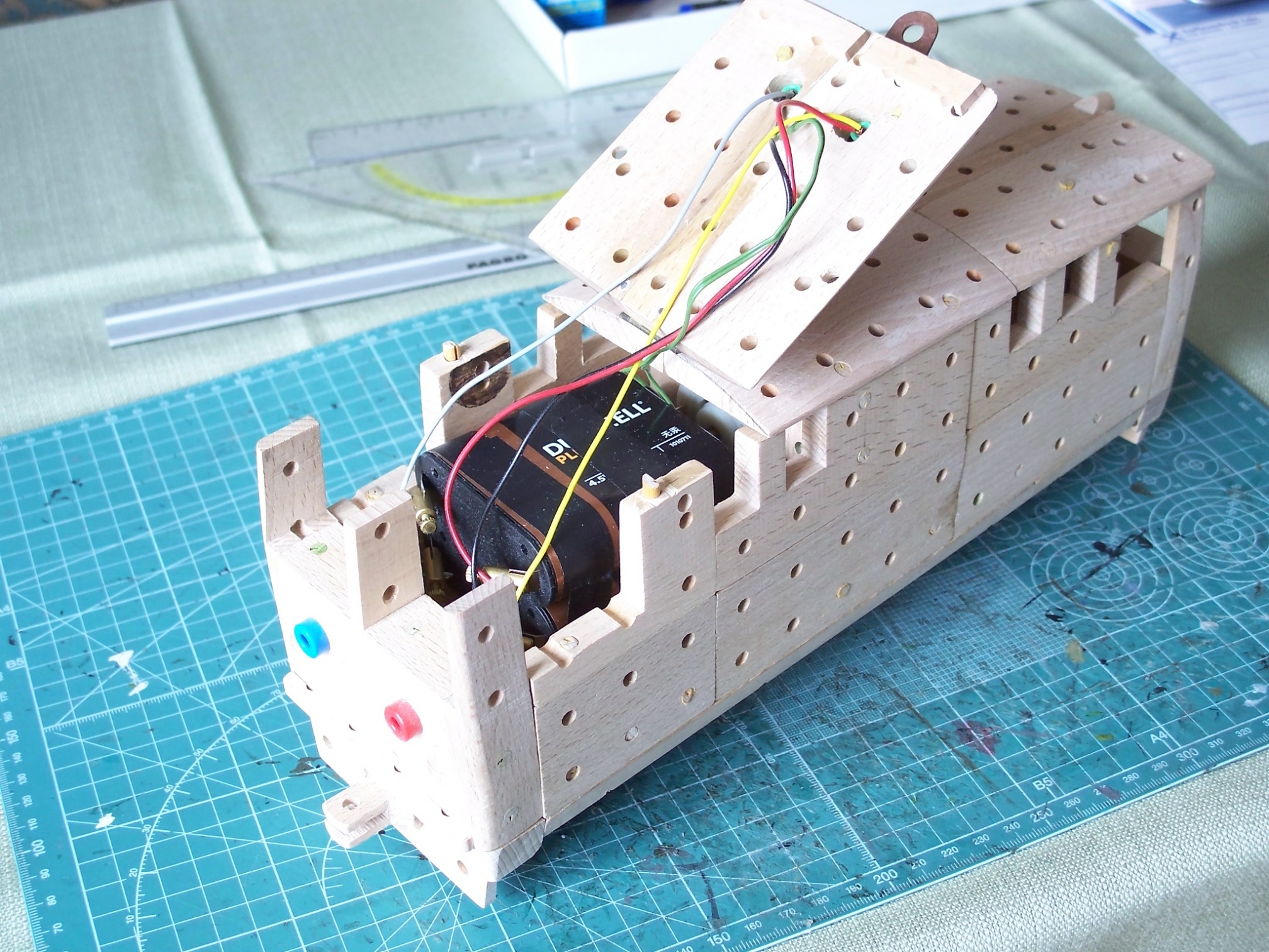

- zum Einbau der Batterien kann ein Teil das Daches hochgeklappt werden
- 100_3905.JPG (931.46 KiB) 29927 mal betrachtet

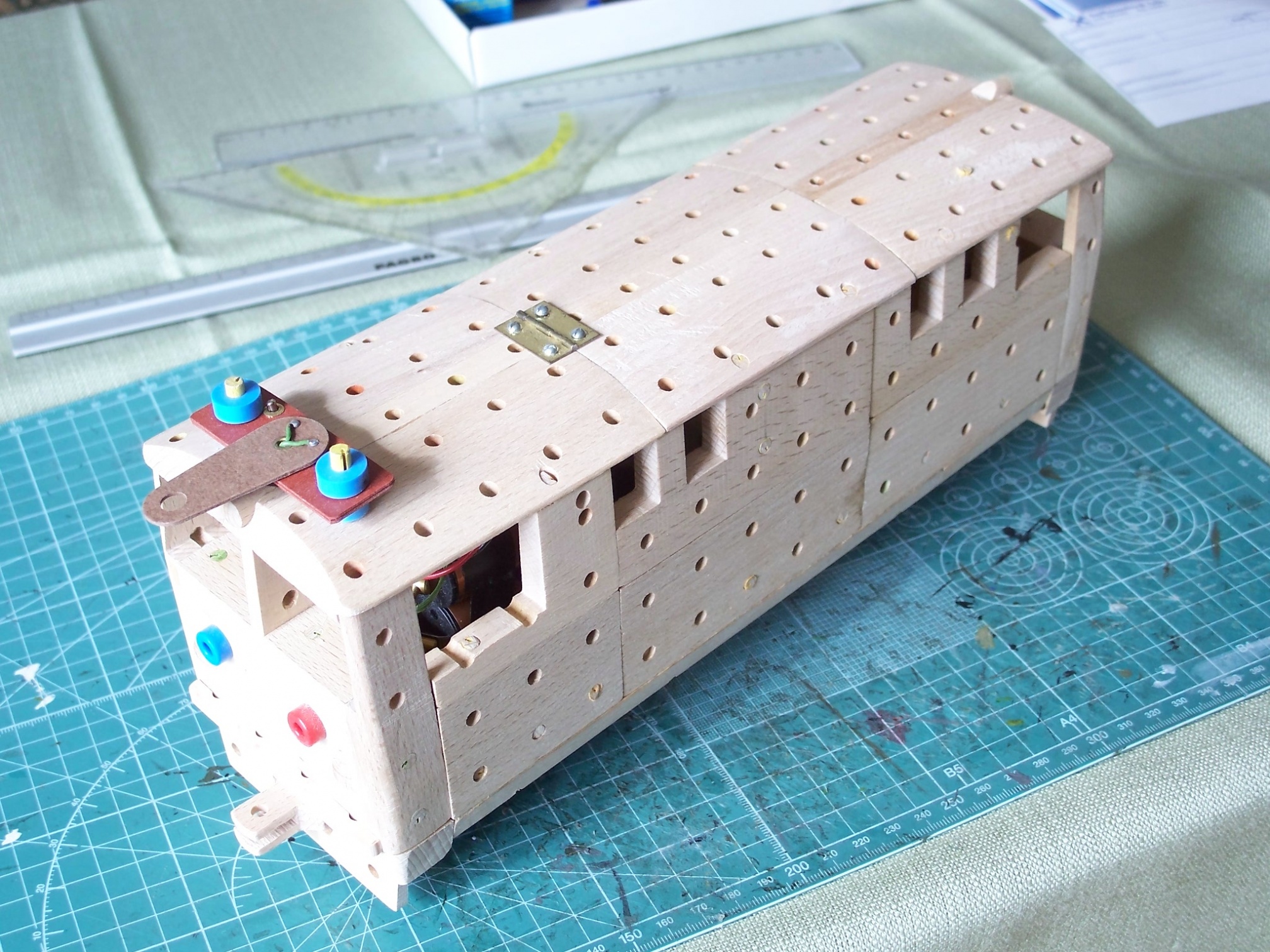

- die Versuchslok mit Polwender
- 100_3906.JPG (870.04 KiB) 29927 mal betrachtet

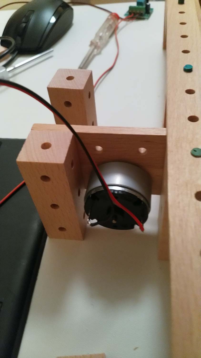

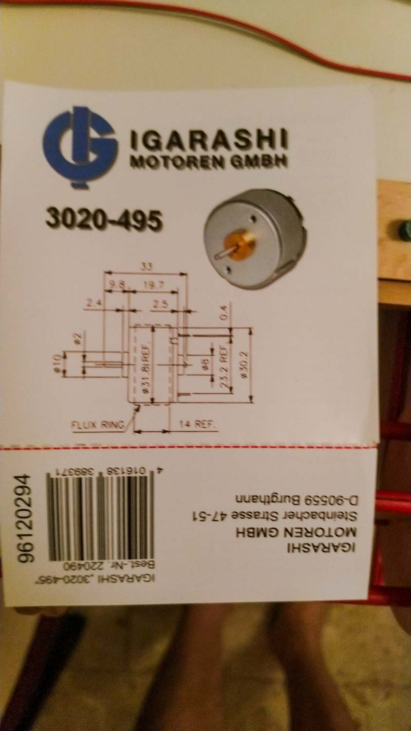

Igaraschi motorn gmbh 3020-495 mit Drehzahlregelung dazu das ich es noch langsamer bekomme.
- PSX_20210410_034349.jpg (110.78 KiB) 29864 mal betrachtet
- PSX_20210410_034305.jpg (96.86 KiB) 29864 mal betrachtet
- PSX_20210410_034139.jpg (83.07 KiB) 29864 mal betrachtet
- PSX_20210410_034042.jpg (81.13 KiB) 29864 mal betrachtet

Hallo Mathieu!
Interessantes Thema. Betreibst du den Motor derzeit über ein Netzteil? Willst du den Motor auch über einen Akku betreiben?
Hast du auch Motoren mit eingebautem Untersetzungsgetriebe bestellt?
Berichte uns sobald du Erfahrungen mit den verschiedenen Motoren gemacht hast.
