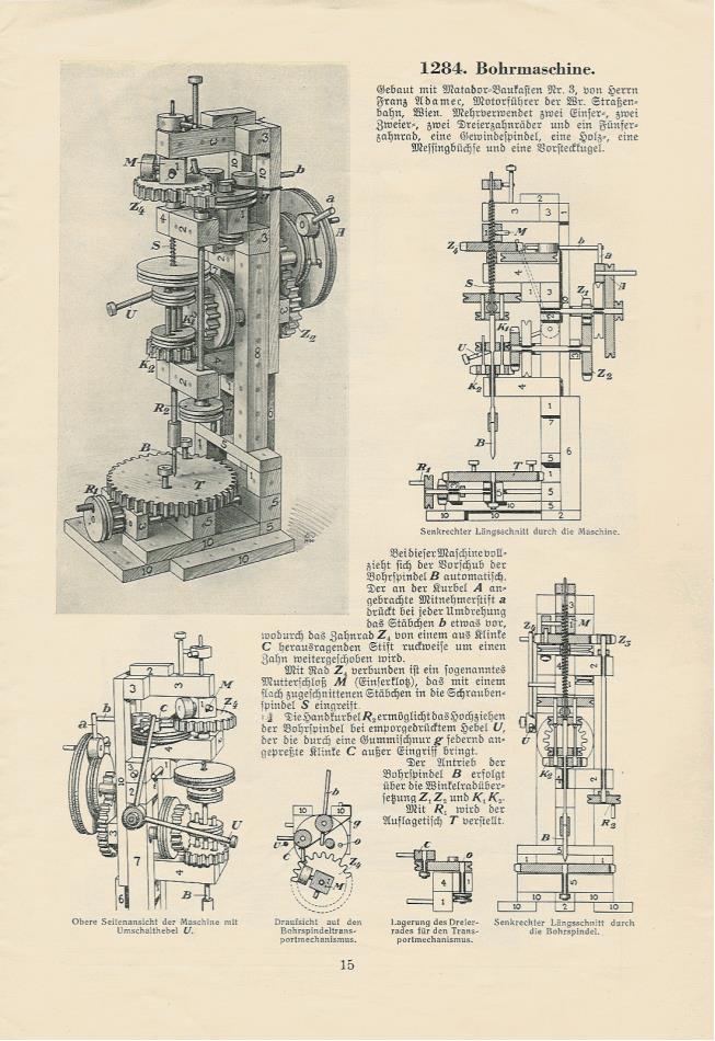

Im Anhang könnt ihr ein paar Beispiele für die Anwendung der Spindel sehen, wobei die Vorlage N° 1284 die älteste mir bekannte ist. Das lässt auch vermuten, dass die Spindel irgendwann im Spätsommer 1930 als Sonderteil erschienen ist. Es gibt ein paar frühere Vorlagen die einen Spindel-Mechanismus benötigen, da wird aber der Bauer aufgefordert, einen Draht um eine Stahlachse (damals Ø=3mm) zu wickeln (sicher ein Alptraum!)
Einen schönen Tag noch,
Ich werde gerne alles Dokumentieren, sobald die Ware eingetroffen ist.

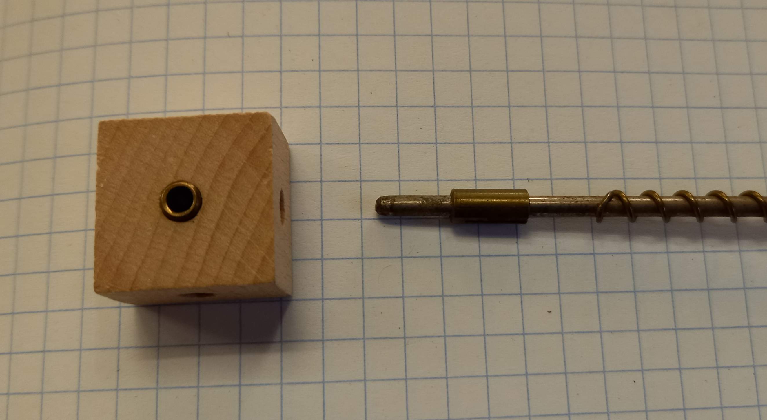

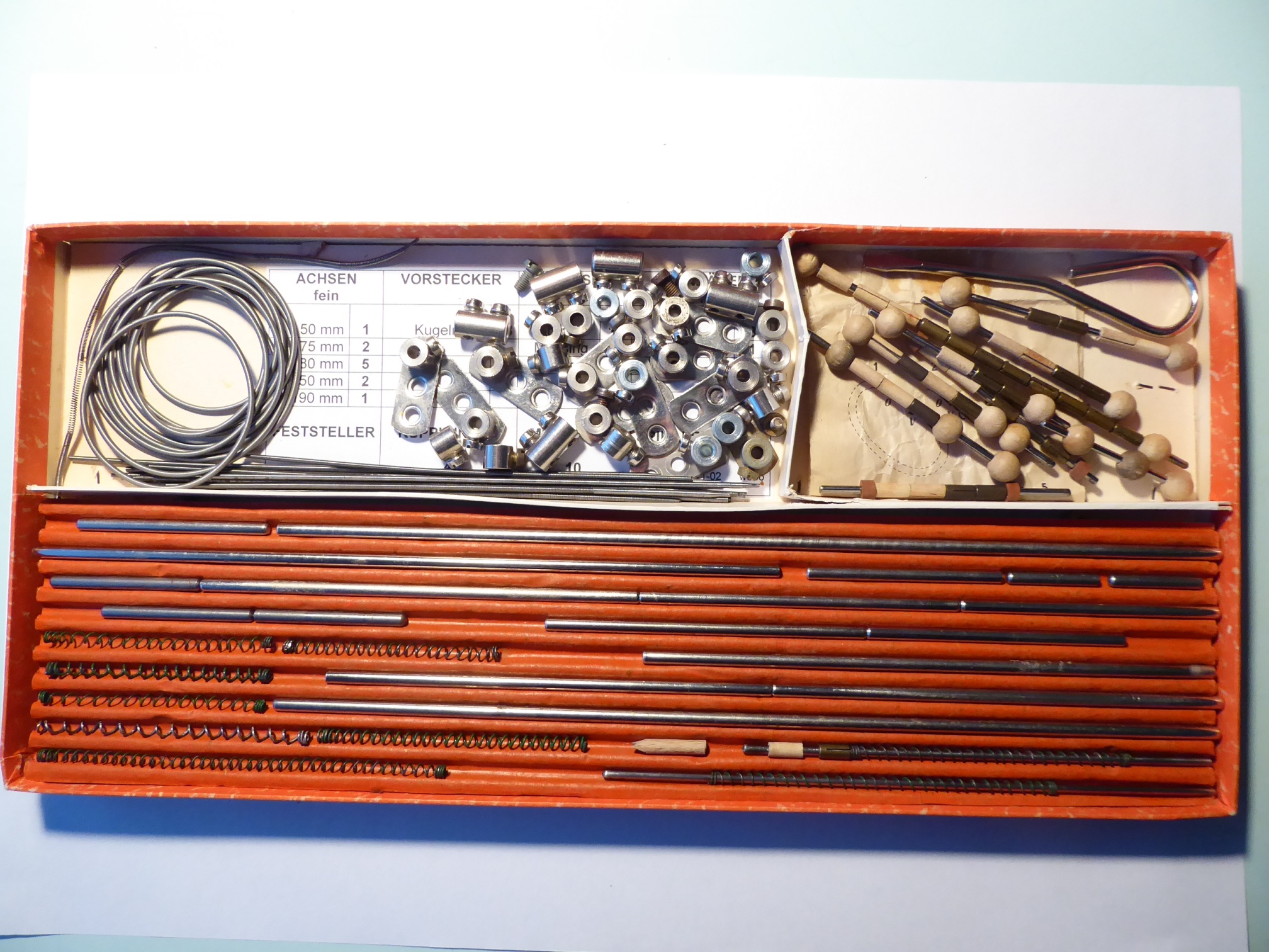

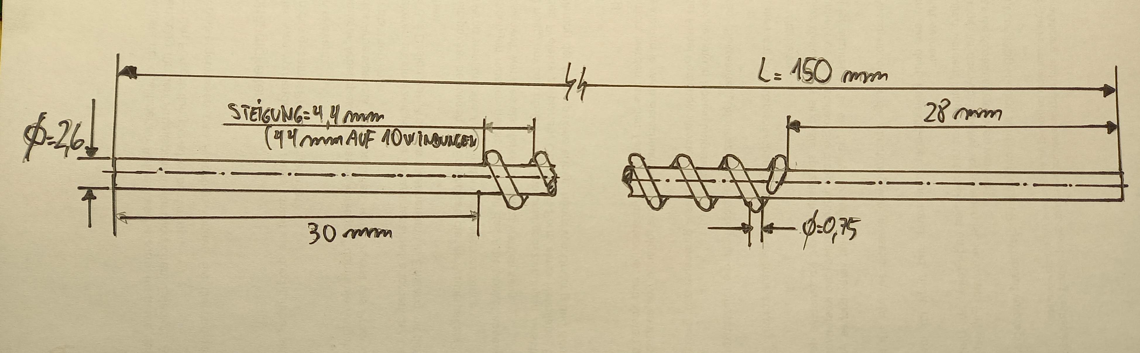

Heute ist das Paket mit den Spindeln+Zuböher eingetroffen. Im Anhang findet Ihr die passende grafische Information. Dazu ein paar Kommentare:
.-Die Spindel (Teil N° 95) ist eine 150mm-Stahtlachse (Teil N° 87), auf der maschinell ein Draht gewickelt wurde. Die Achse (nominell 3mm) hat einen Durchmesser von 2,6mm. Der Draht hat einen Durchmesser von ungefähr 0,75mm (schwer zu messen!), und scheint aus Messing zu sein, was Sinn machen würde, da weicher als Stahl und nicht rostend. So weit ich es (ohne "Aktion") beurteilen kann, sitzt der Draht ziemlich fest auf der Achse, rutscht also nicht durch.

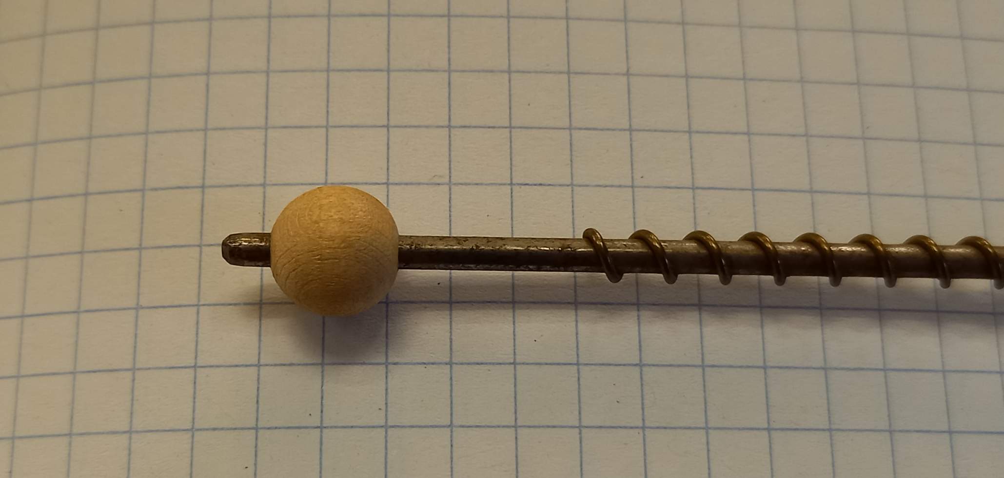

.-Die Vorsteckerkugel (Teil N° 92) hat einen Durchmesser von ca. 9,7mm, so dass sie, eingeklemmt zwischen Teile die einen Abstand zueinander von 10mm haben, frei rotieren kann (Lagerung der Spindel). Sie sitzt fest auf der Achse.
.-Die Messingbüchse (Teil N° 90) funktioniert einwandfrei: sitzt fest im Loch eines Teiles, lässt aber die Achse fein rotieren.

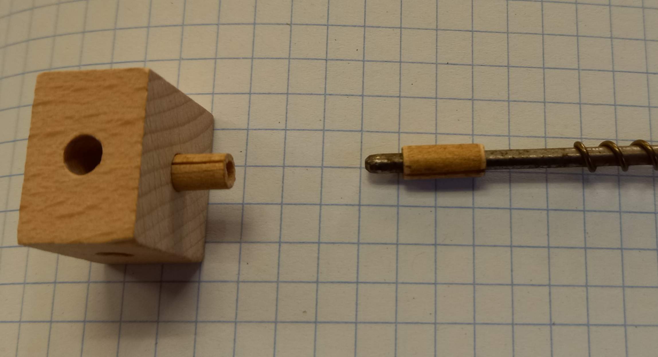

.-Die Holzbüchse (Teil N° 91) kann nur kleine Drehmomente übertragen, so dass man wahrscheinlich auch hier zum alten Papierstückchen-Trick zurückgreifen muss.
