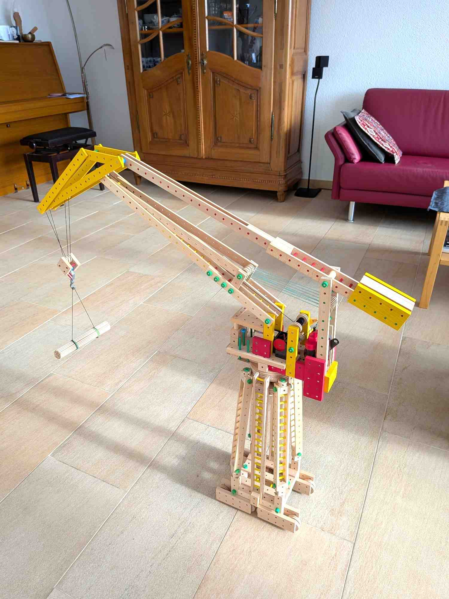

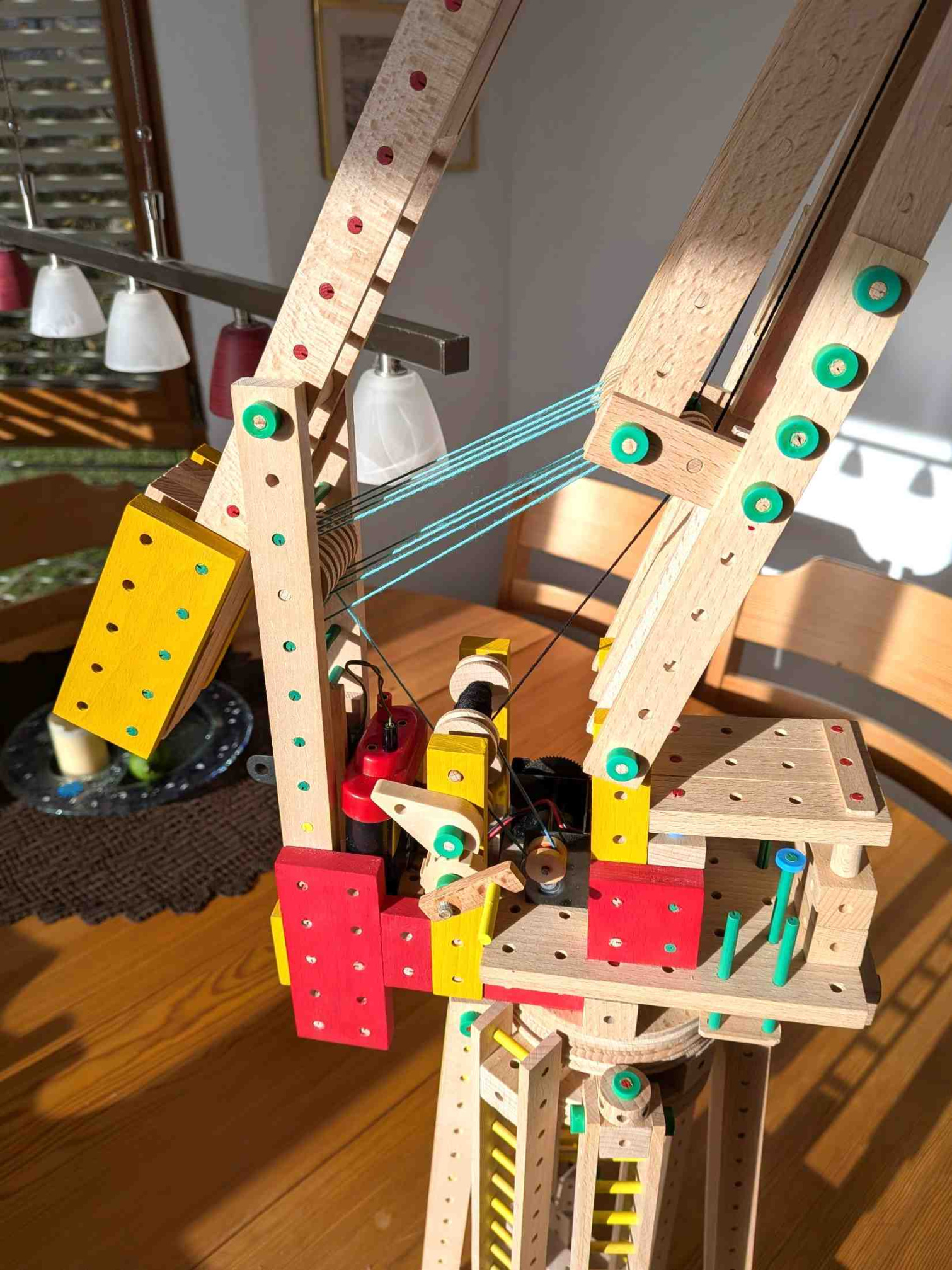

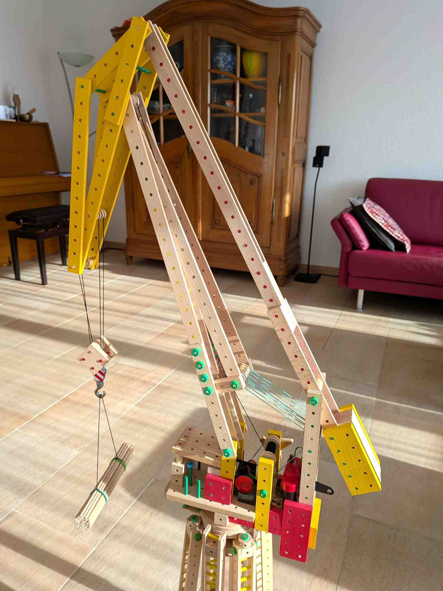

Wie versprochen darf ich Euch einen weiteren Kran vorstellen, der wahrscheinlich am besten das Prinzip «level luffing» veranschaulicht. Es macht Sinn, wenn der Begriff «level luffing crane» auf Deutsch auch als «Wipp Kran» bezeichnet wird. Der Wipp Kran ist wahrscheinlich die älteste Form eines Kranes. Vorläufer dieser technischen Lösung sind bereits ab 1870 bekannt. Die ersten «echten» Level-Luffing-Kräne gibt seit 1914, ihre Industrielle Verbreitung erfolgte in den 1950er/60er Jahren. Ihnen liegt auch das typische Aussehen eines trapezförmigen Auslegers zugrunde kombiniert mit einem kleineren Ausleger, welche beide stark an einen Pferdekopf («Hors-Head») erinnern. Dieser Mechanismus wurde über eine zweite Seilwinde bewegt, deren Seil (grüne Farbe) über mehrere Rollen führte. Dabei bleibt beim Heben und Senken des Auslegers die Last am Kranhaken (schwarzes Seil) stets in gleicher Höhe. Dieses Prinzip wird auch «Toplis Gear» genannt, erfunden 1914 nach dem gleichnamigen Ingenieur Toplis.
Im Laufe der Zeit wurden die Winde zum Heben und Senken des Auslegers komplett durch ein Hydrauliksystem ersetzt und das Halten der Last auf gleicher Höhe übernahm eine elektronisch gesteuerte Winde.
Ab den 1960er Jahren verdrängten sogenannte Sattelkräne* (mit horizontalem Ausleger) zunehmend die klassischen Wipp Kräne. Letztere blieben aber in engen Baustellen und Spezialprojekten weiterhin unverzichtbar.
* (siehe dazu mein Modell «Turmdrehkran mit Laufkatze (obendrehend)» auf Seite 1 von «danieles Kräne»)
Heute bieten Firmen wie Wolffkran, Comansa oder Wilbert moderne Wipp Kräne mit Traglasten bis über 1000 mt (Metertonnen) an.
Unter dem Begriff «Metertonne» als heute nur noch selten gebrauchte Energie-Einheit versteht man die Arbeit, welche erforderlich ist um die Masse von 1-er Tonne um 1-en Meter zu heben. In der Kran- und Hebetechnik gilt der Begriff als Mass für die Tragfähigkeit eines Kranes in Bezug auf seine Auslastung. In der Praxis ist das eine Hilfe die Stabilitäts- und Belastungsgrenzen eines Kranes zu bestimmen. 10 mt bedeuten also 10 t Last bei 1 m Ausladung bzw. 1 Tonne Last bei 10 m Auslastung.
(Quellen-Angabe: Microsoft Copilot, Wikipedia)
Doch genug der «grauen» Theorie ! Zum besseren Verständnis des Ganzen habe ich bewusst mit meinem Modell eine einfache und übersichtliche Ausführung eines Wipp Kranes gewählt. Fazit : Einmal mehr, MATADOR macht’s möglich. Viel Spass beim Angucken, allenfalls Nachbauen und (Be-)Greifen !
Herzlich Euer daniele :)
