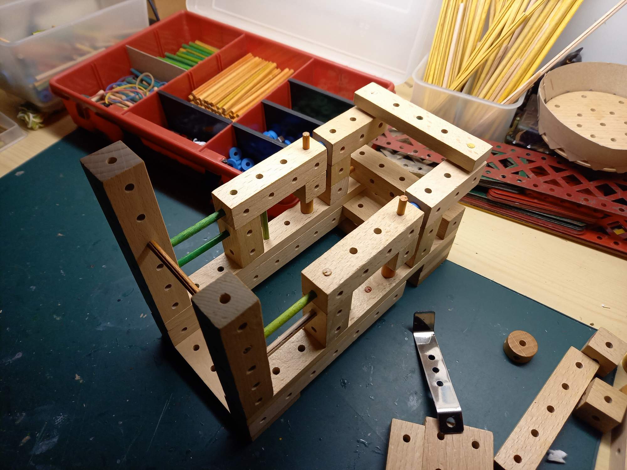

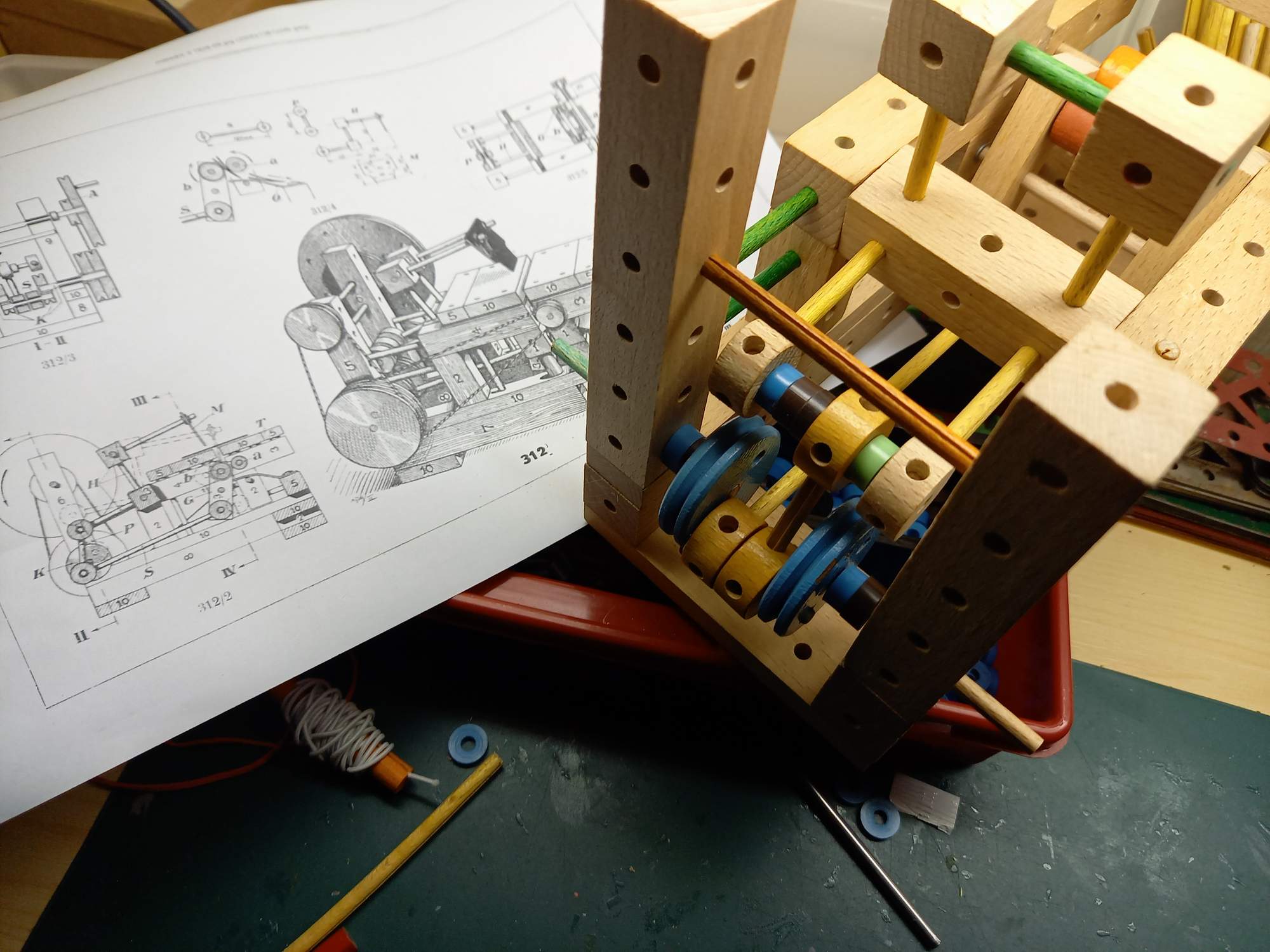

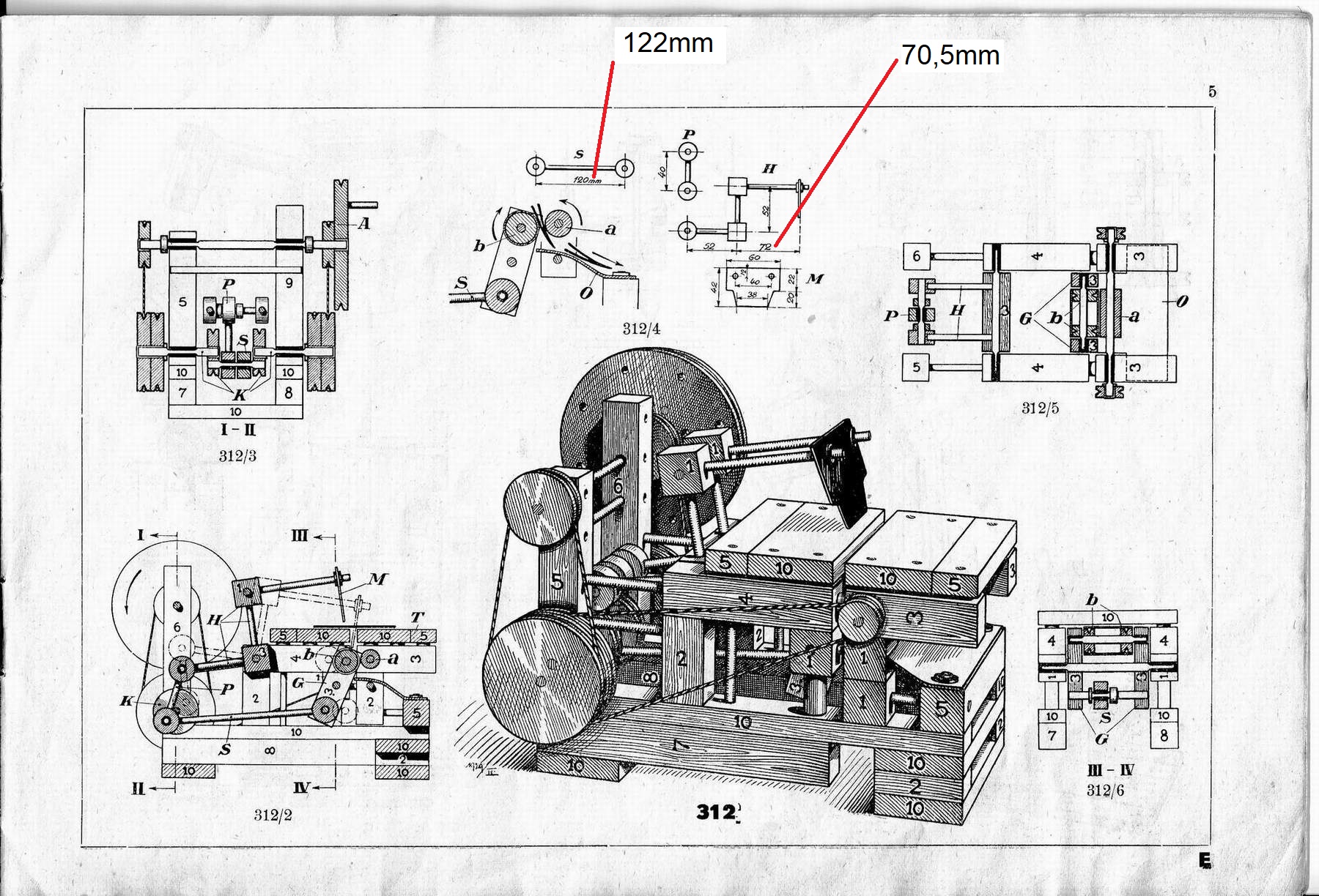

Guten Tag Matador-Freunde

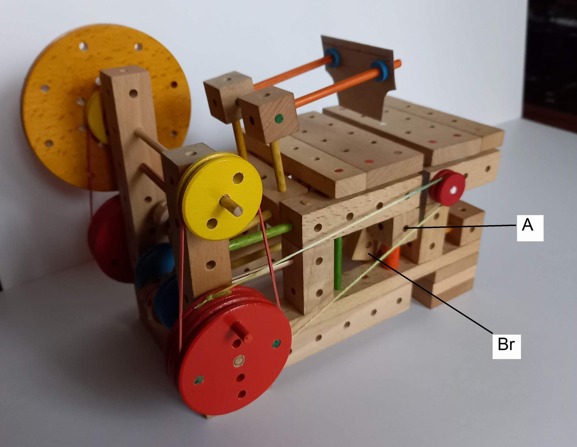

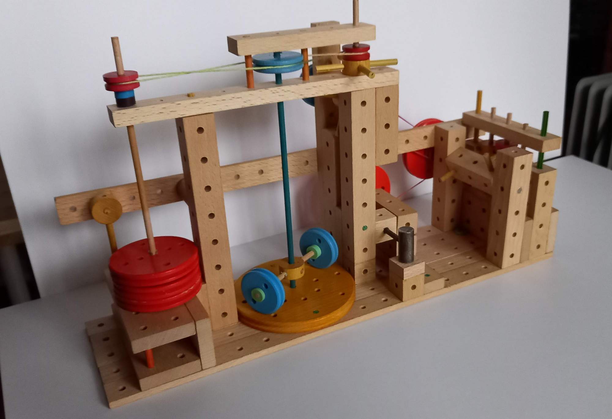

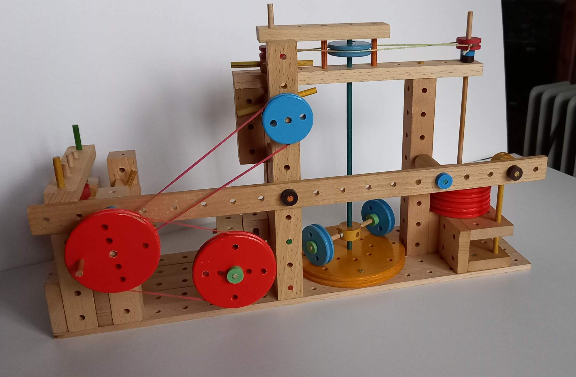

Nach einer kurzen Unterbrechung (war indisponiert, denn mein Verdauungstrakt verträgt nicht mehr Disziplinlosigkeit), hier wieder ein Modell aus dem "3er".
Ich persönlich finde diese Vorlage faszinierend, denn da wurden die Möglichkeit eines 3er-Sets wirklich maximal ausgereizt. Hut ab an den Schöpfer dieser Konstruktion (laut Zeitung N° 50 von November 1929, ein Herr Karl Stepanek aus Wien VI)! Das Bauen derselben macht richtig spaß, weil sie sehr herausfordernd ist. Das Zusammenspiel der verschiedene Stäbe des Falz-Mechanismus muss exakt passen.
Das erste Bild erklärt die Funktionsweise des Modell besser "als tausend Wörter". Es sind auch zwei Maße zu sehen, welche ich bei meiner Baute veränderte. Das fünfte Bild zeigt die Stellung bei der gerade ein imagineres Papier gefaltet wurde. Die 3er-Brettchen BR werden unten vom Hebel nach links gezogen, und weil die Brettchen mittig drehbar gelagert sind (Achse bei A), drucken sie die lose Rolle gegen die angetriebe (gut im dritten Bild zu erkennen), und das gefaltete Papier wird nach unten befördert. Das letzte Bild zeigt wie gerade ein Papier gefaltet wird. Vor viele, viele Jahre habe ich einmal diese Maschine gebaut (damals aus den Sonderblatt 1164) und durch Feineinstellen sie auch richtig zum laufen gebracht, mit kleine Rechtecke eines weichen Papiers. Übrigens, wird dieses Modell später einen großen Bruder bekommen, in dem 5er-Heft der 30er-Jahre (auch in der Zeitung N° 49, Juli 1929, Vorlage 1134).
Schönen Sonntag noch,
PS: Danke für Deine Wörter, Daniele. Dennoch: mein Wissen ist Teamwork. Es stimmt dass ich viel Information bzgl. Sets und Vorlagen kummuliert habe, aber ohne die brillante Arbeit von Hans und andere Foristen. wäre es nur eine lose Ansammlung von Fakten. Erst dank deren Zusammenfassungen ist es mir möglich, meine Fakten auch chronologisch einzuordnen.

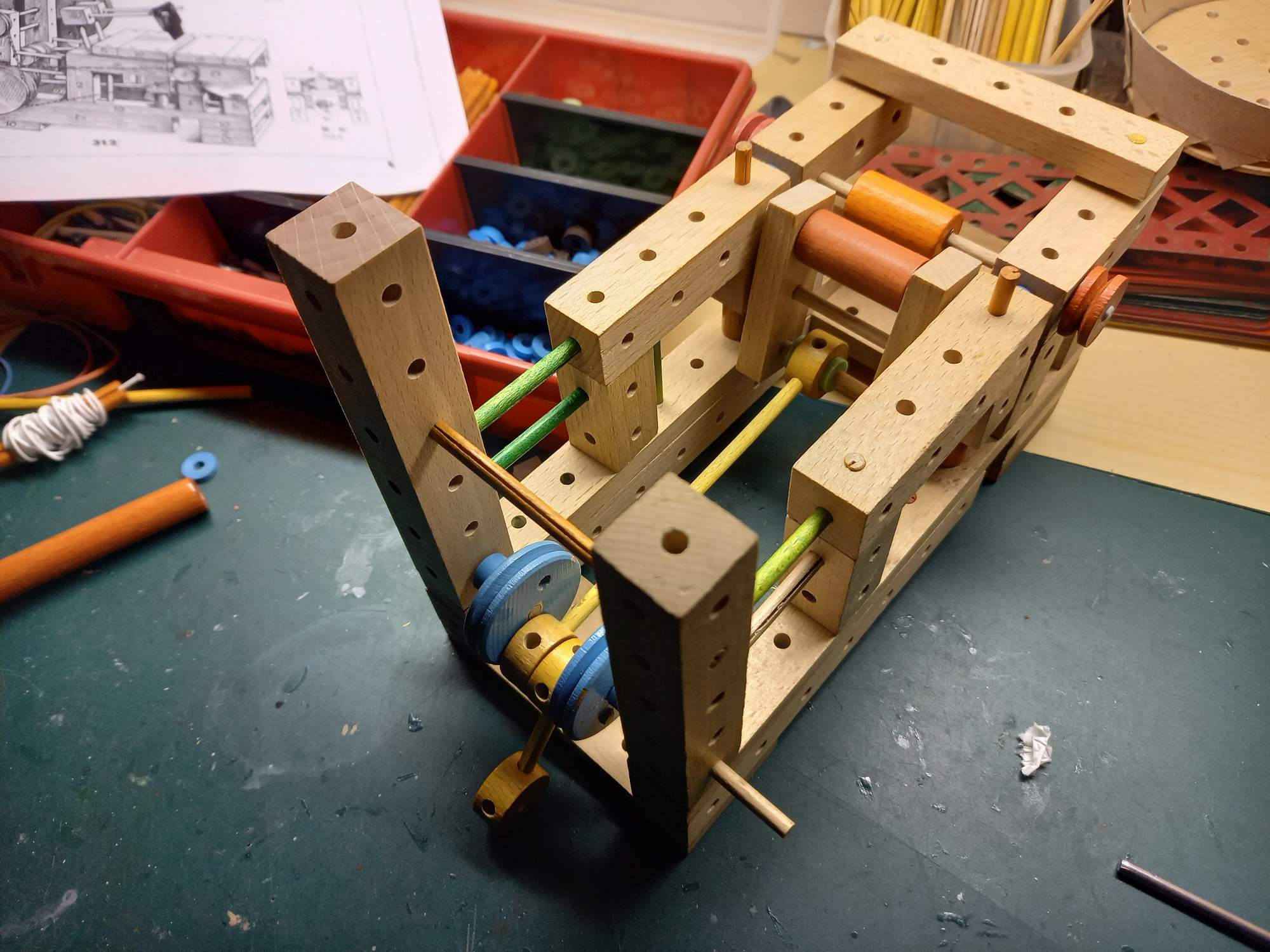

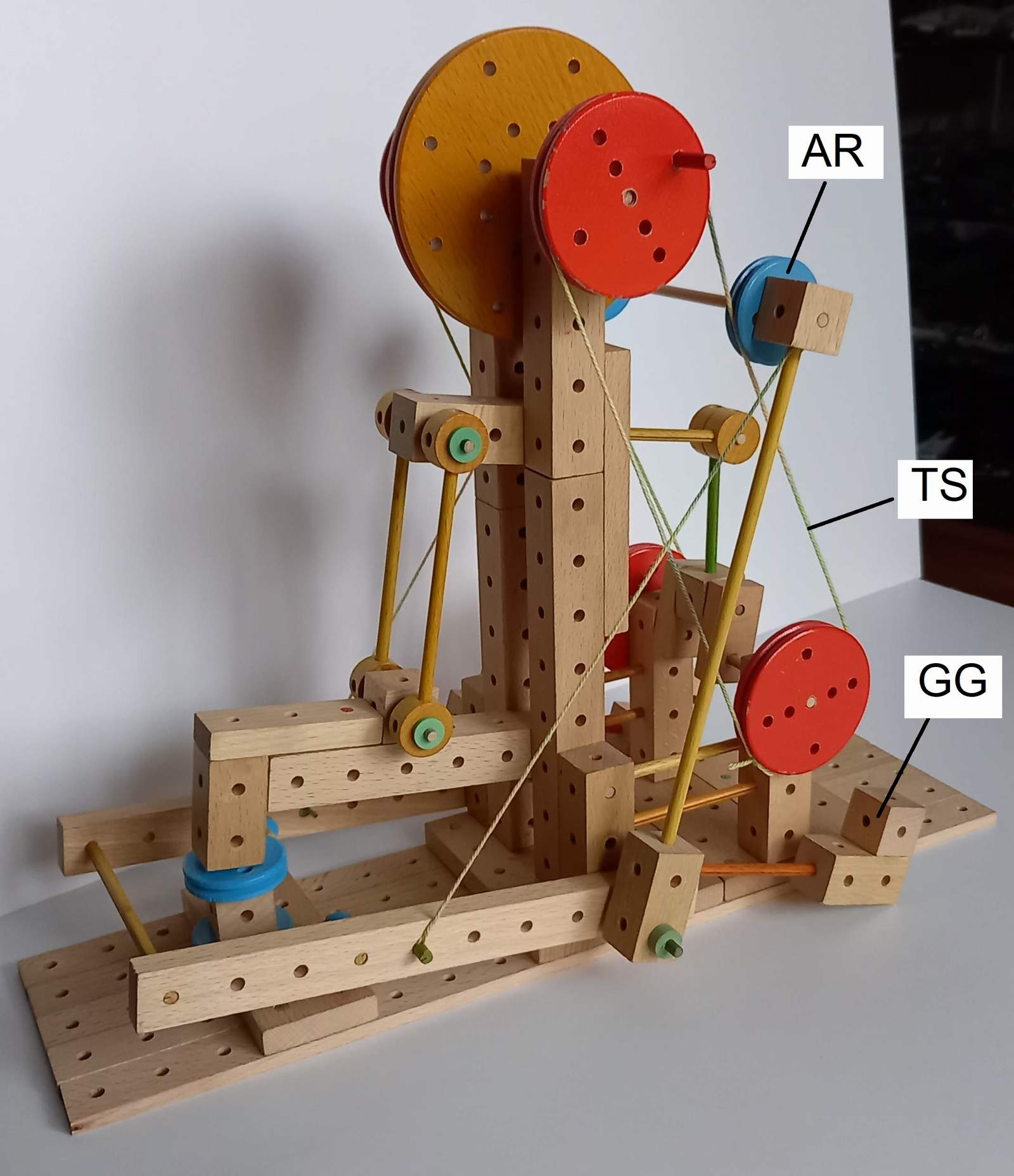

Heute kehre ich zu einen Teil des Vorlagengheftes zurück, der uns allen bekannt ist.
Die Transmissionsschnuren werden locker gebunden ("TS" im ersten Photo), so dass im Ruhestand des Hammers die Schnuren am 5er-Rad durchrutschen. Der Rahmen mit den Andrucksrollen "AR" kippt nach hinten, dank der Gegengewichter "GG". Um den Hammer in betrieb zu nehmen, druckt der Maschinenbediener mit dem Fuß auf den Pedal "P", welches wiederum den Rahmen nach vorne zieht, und dabei die Andrucksrollen die Transmissionsschnuren spannen. Das Schiffchen der Konkurenz "SK" dient lediglich als Gewicht, damit ich beim photographieren das Handy mit beiden Händen halten kann (mit nur einer Hand zittere ich zu sehr).
- Matador 3 28 Vorlage 313 Schmiedehammer a.jpg (161.62 KiB) 461 mal betrachtet
- Matador 3 28 Vorlage 313 Schmiedehammer b.jpg (192.22 KiB) 461 mal betrachtet

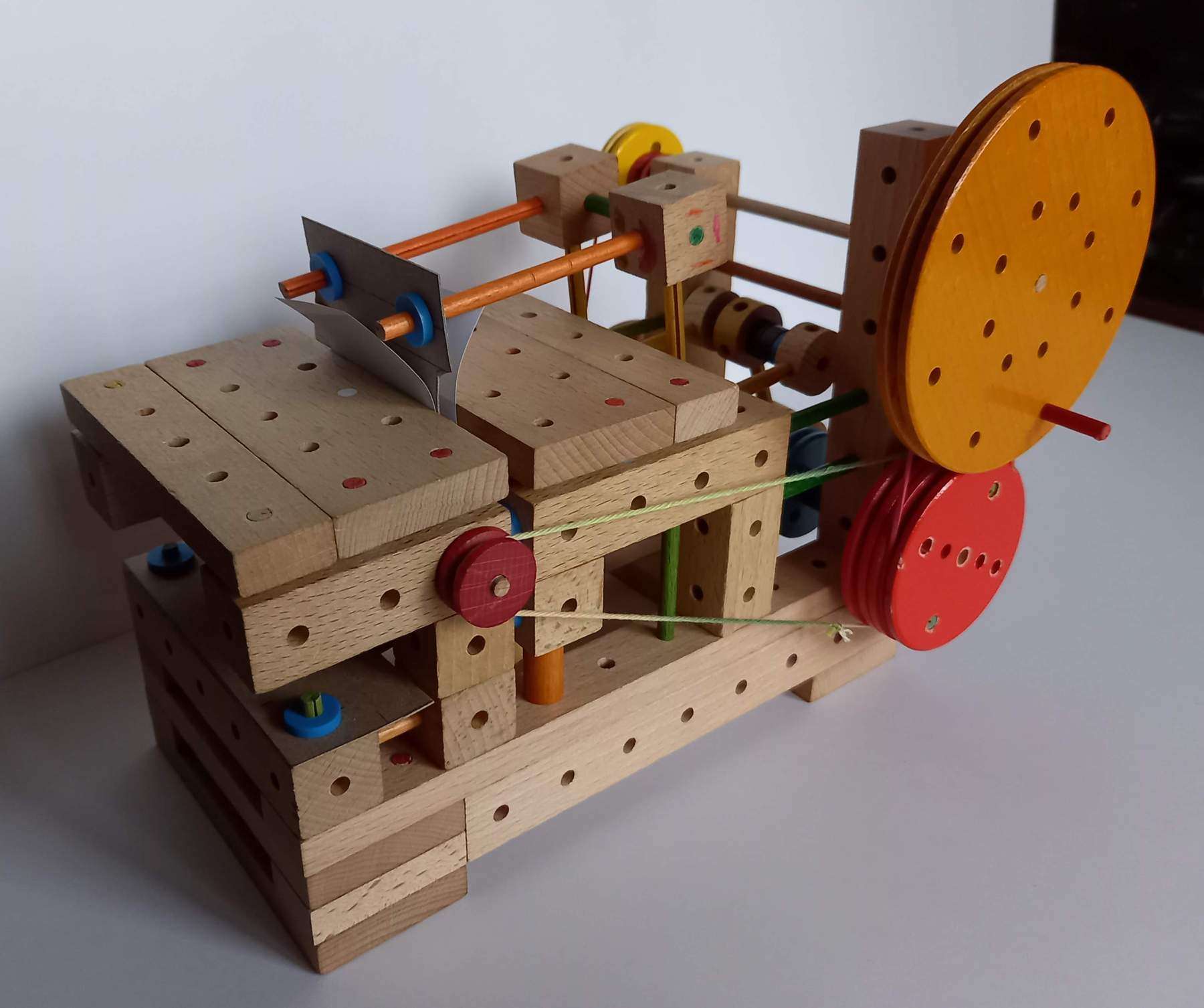

Heute die "Materialmühle". Ich weiss noch dass ich, vor langer Zeit, mehrmals dieses Ding gebaut habe, ohne es jemals richtig zum Laufen zu bringen. Jetzt ist es mir endlich gelungen. Es stimmt was man so sagt: "es ist nie zu spät"! Schön wenn man im "vierten Viertel" des Lebens noch lernen kann.
- Matador 3 28 Vorlage 315 Materialmühle a.jpg (146.69 KiB) 432 mal betrachtet
- Matador 3 28 Vorlage 315 Materialmühle b.jpg (133.84 KiB) 432 mal betrachtet

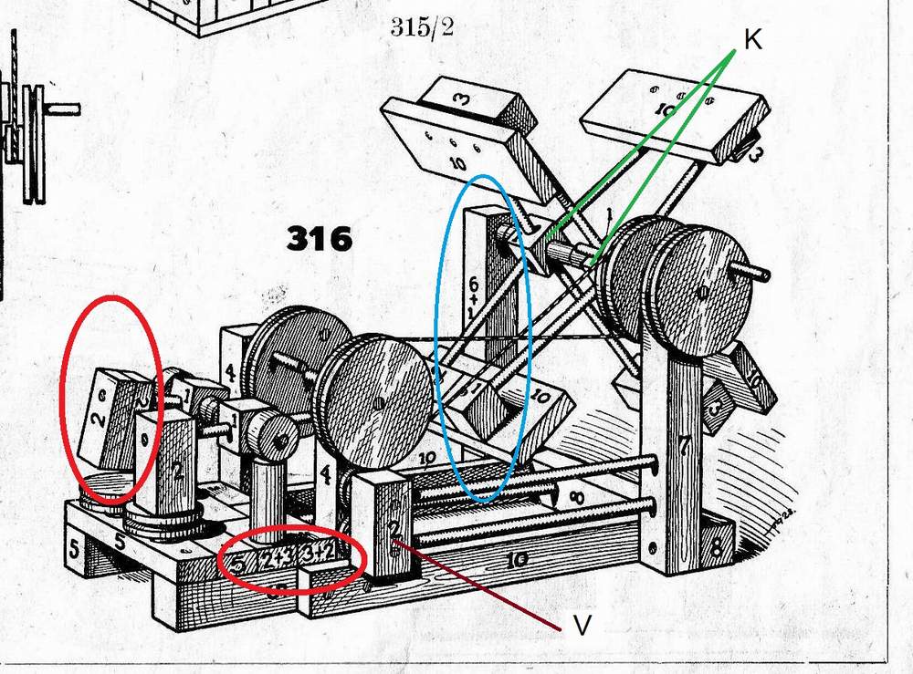

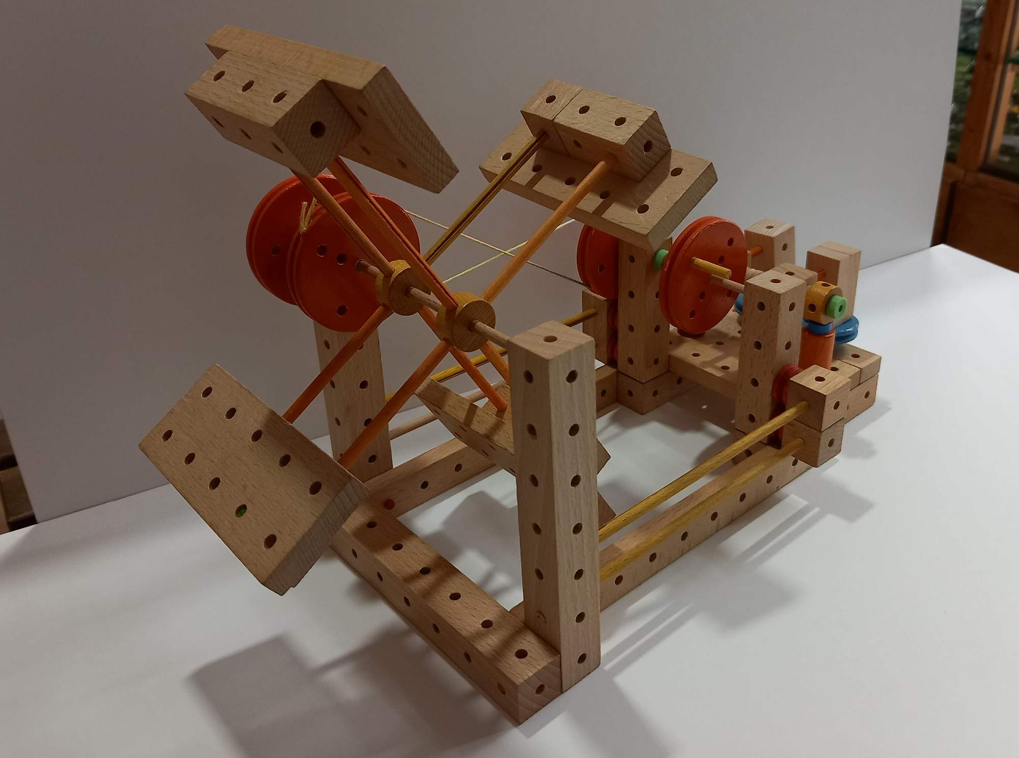

Community sei gegrüßt
Das heutige Modell (N° 316 "Doppelhammerwerk mit Wasserrad") kann, so wie es in der Vorlage dargestellt wird, nicht gebaut bzw. nicht erfolgreich zum Laufen gebracht werden. Als Erstes, beachtet bitte die zwei roten Ovale im ersten Bild: da werden vier 2er-Brettchen benötigt, wobei ja der 3er-Set nur zwei davon enthält. Weil ja außerdem eine 10er-Platte übrig bleibt, wird diesen anstelle der 2er-3er-Brettchen Kombis für den Boden benutzt. Jetzt zum blauen Oval. Da werden, als Gegenpart zum rechten 7er-Klotz, ein 6er und ein 1er verbunden, wobei sich der 1er unten befindet. Es ist sofort klar: dies ist nicht stabil, es wird wackeln. Dazu kommt, dass sich die Verstärkung "V" auf der stabileren Seite befinfet. Mein Lösungsvorschlag: die 1er-6er-Kombi umzudrehen, und die 1er-Klötze "K" an der Achse durch 4er-Naben zu ersetzen. Mit diesen zwei 1er-Klötze kann eine zweite Verstärkung angebracht werden. Zu guter Letzt, und weil kurze schräge Stabverbindungen problematisch sind, habe ich die Naben so platziert, dass die Stäbe zu den Schaufeln gerade stehen.
carlos
carlos
- Matador 3 28 Vorlage 316 Doppelhammerwerk mit Wasserrad a.jpg (153.72 KiB) 417 mal betrachtet
- Matador 3 28 Vorlage 316 Doppelhammerwerk mit Wasserrad b.jpg (142.11 KiB) 417 mal betrachtet
- Matador 3 28 Vorlage 316 Doppelhammerwerk mit Wasserrad c.jpg (149.48 KiB) 417 mal betrachtet

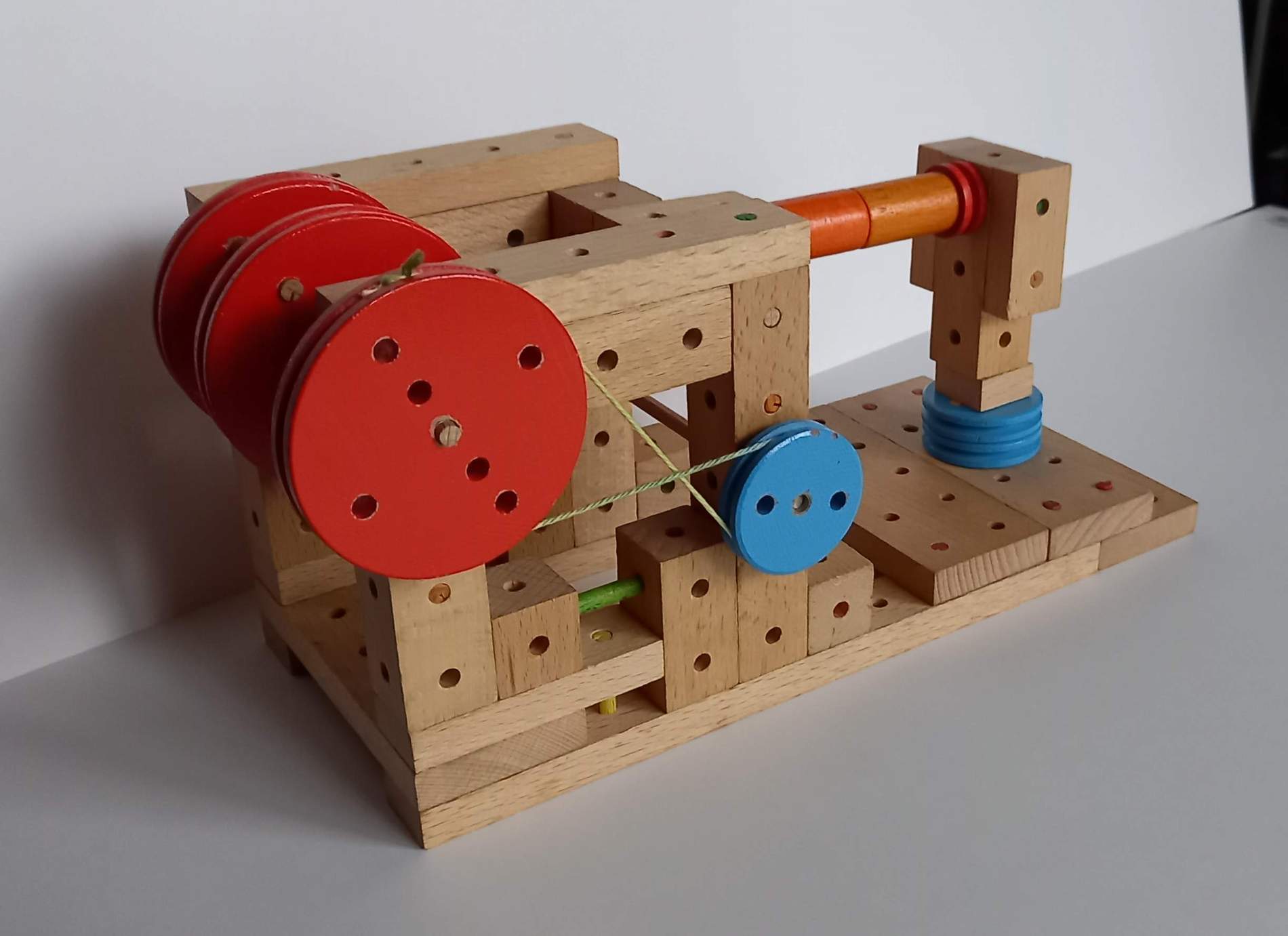

Guten Tag Community
Jetzt würden eigentlich die Vorlagen 317, 318 und 319 an der Reihe sein, welche aber, wie im aller ersten Eintrag erwähnt, eigentlich mit einem post-1928 3er-Set nicht gebaut werden können. Nach langen Überlegen habe ich mich dazu entschieden, diese Vorlagen zu überspringen, und sie in ferner Zukunt zu bauen, dann wenn es um "Bauten aus den Zeitungen" gehen wird. Aber, "bis dahin fließt noch viel Wasser die Donau runter". Also, geht es weiter mit der N°320 "Bohrmaschine".
Schönen Samstag noch,
- Matador 3 28 Vorlage 320 Bohrmaschine a.jpg (119.78 KiB) 408 mal betrachtet
- Matador 3 28 Vorlage 320 Bohrmaschine b.jpg (106.47 KiB) 408 mal betrachtet
Re: Bauten Matador 3
Siehe die aktuell gültige Bauanleitung zu diesem Modell auf der Matador-Homepage:carlos1957 hat geschrieben: ↑19.12.2025 17:09 Community sei gegrüßt
carlos
https://www.matador.at/media/customdown ... ung_A4.pdf
Hier habe ich deine geschilderten Probleme und weitere (wie dass die Walzen jetzt kürzer sind als in den 20er-30er-Jahren) teilweise gleich, teilweise etwas anders gelöst.

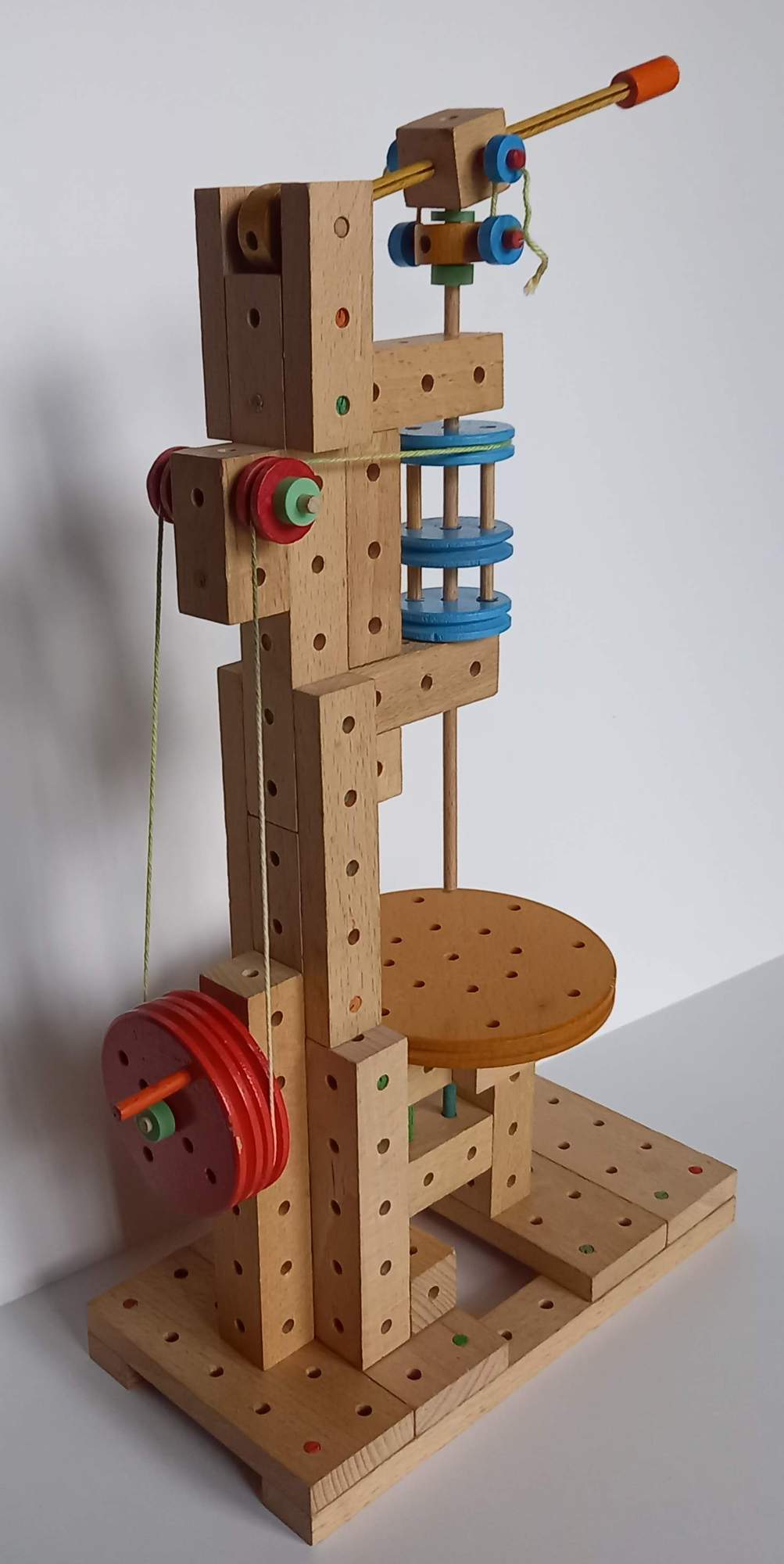

Thomas: coole Lösung! Ich finde es war ein großes Plus, als Matador gegen Ende der Sechziger 6er- und 13er-Streben im 3er- und im 4er-Set inkludierte. Super geeignet für Versteifungen, wie z.B. in Deiner Version des Wasserrades.

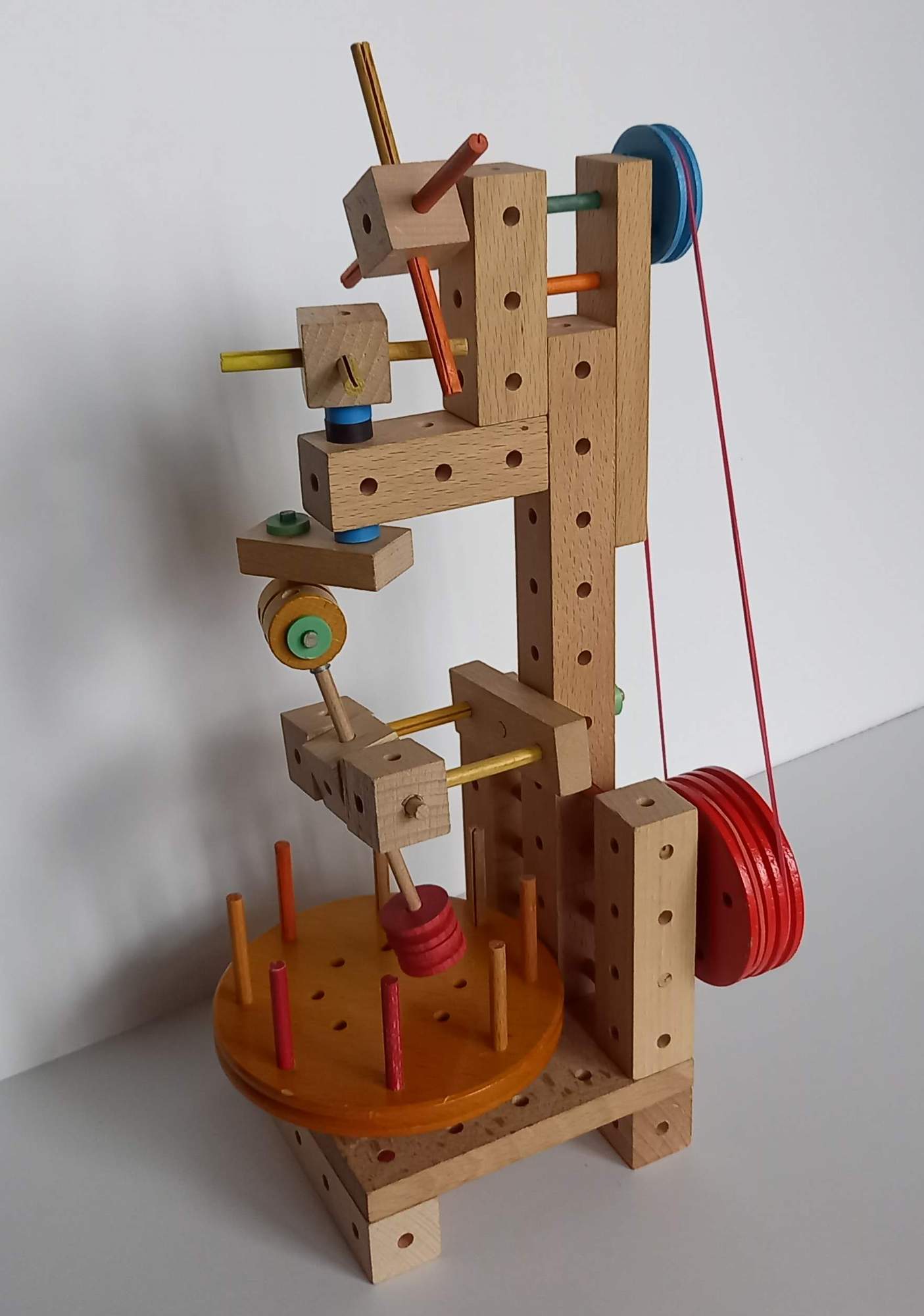

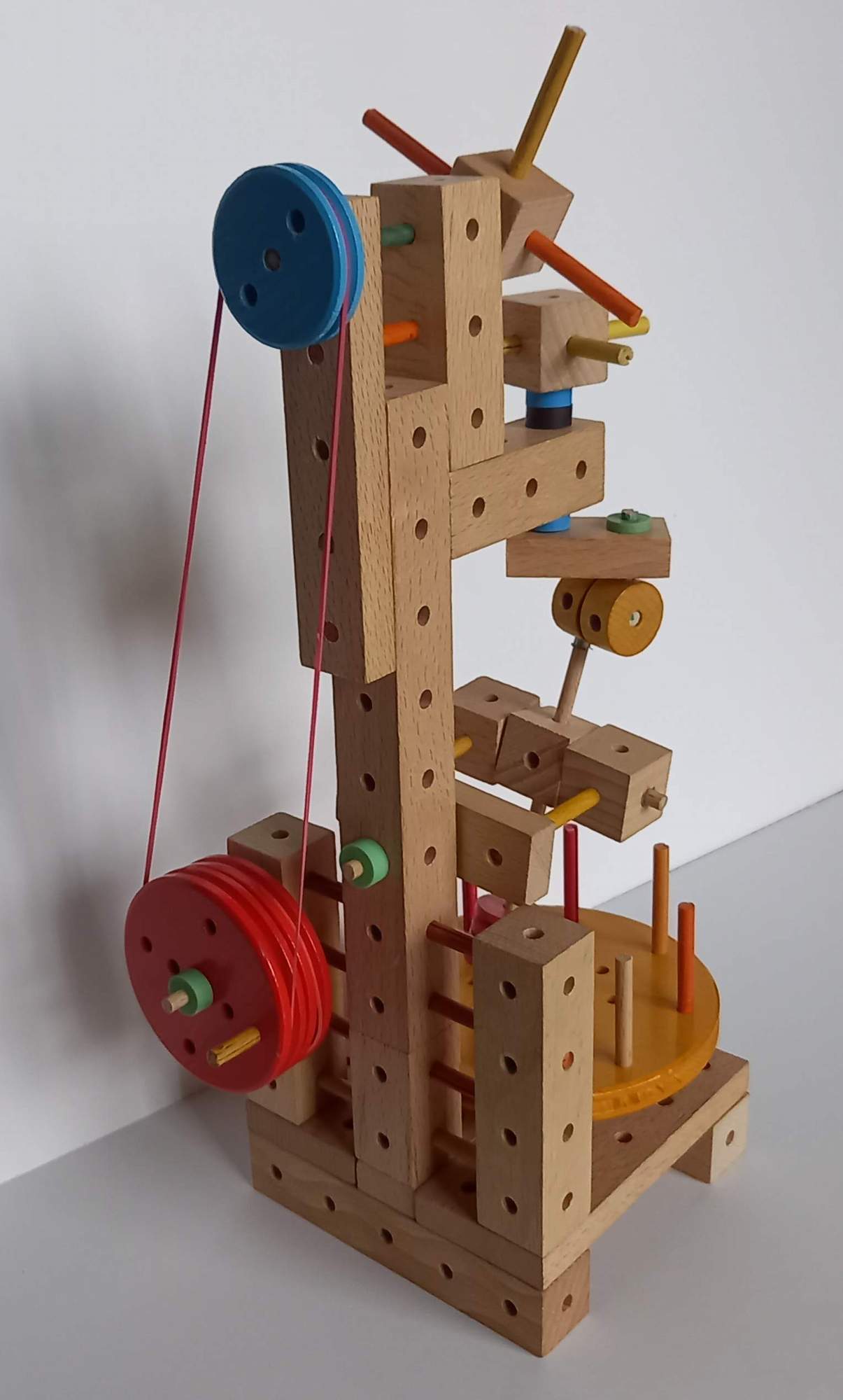

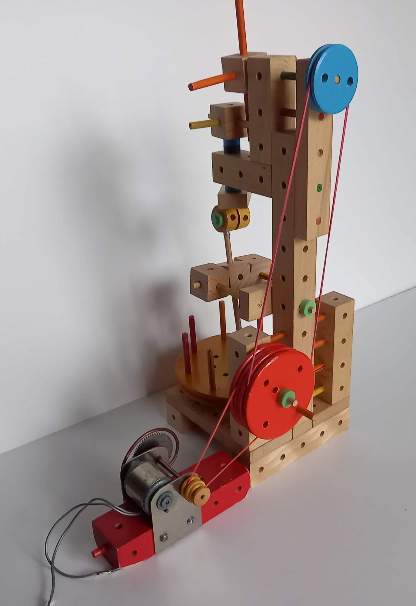

Heute das Modell N° 321 "Rührmaschine", auch in einer motorizierten Version.
- Matador 3 28 Vorlage 321 Rührmaschine a.jpg (134.48 KiB) 389 mal betrachtet
- Matador 3 28 Vorlage 321 Rührmaschine b.jpg (115.36 KiB) 389 mal betrachtet
- Matador 3 28 Vorlage 321 Rührmaschine c.jpg (113.3 KiB) 389 mal betrachtet

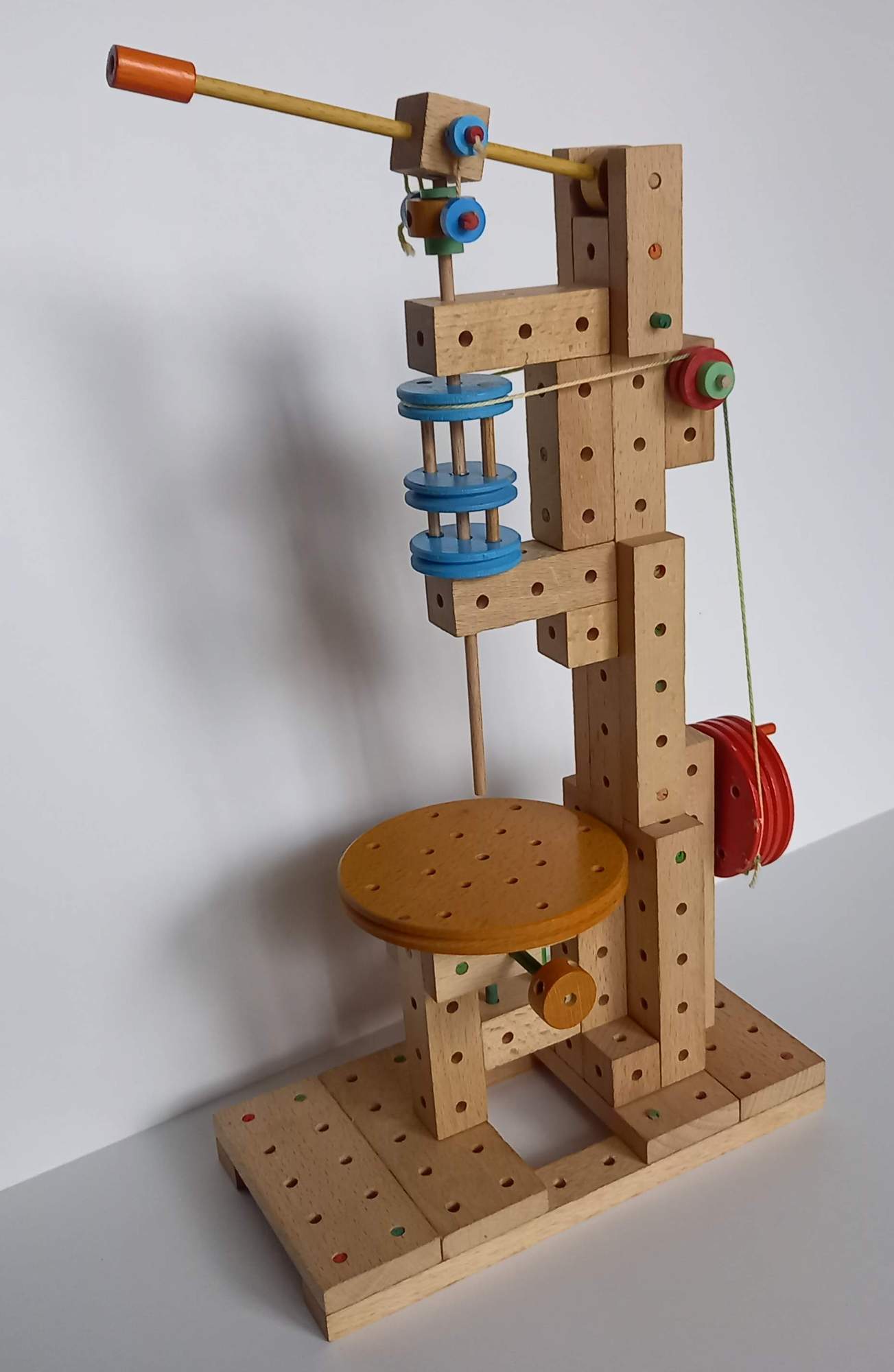

Keine Ahnung wieso die Vorlage für das heutige Modell Teil des 3er-Heftes ist. Immerhin kann es problemlos mit einen 2er-Set gebaut werden.

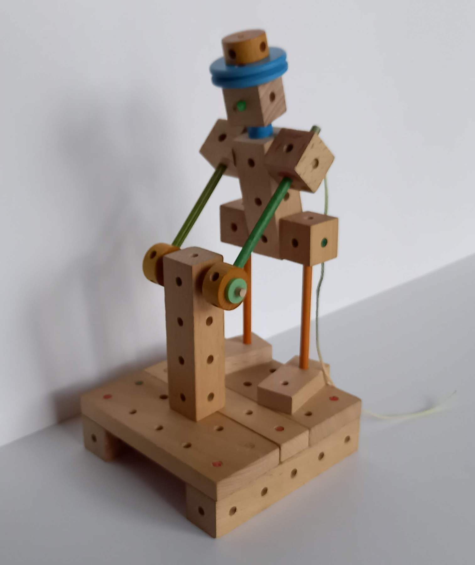

- Matador 3 28 Vorlage 322 Männchen mit Stampfe.jpg (81.12 KiB) 380 mal betrachtet
Hallo Carlos,
sehr interessant, dem Männchen fehlen aber die Ohren
Oder waren das schon Lärmschutz-Kopfhörer?
viewtopic.php?p=1971&sid=cbf86d74c90e42 ... a2ed#p1971
LG Christoph
LG Christoph
