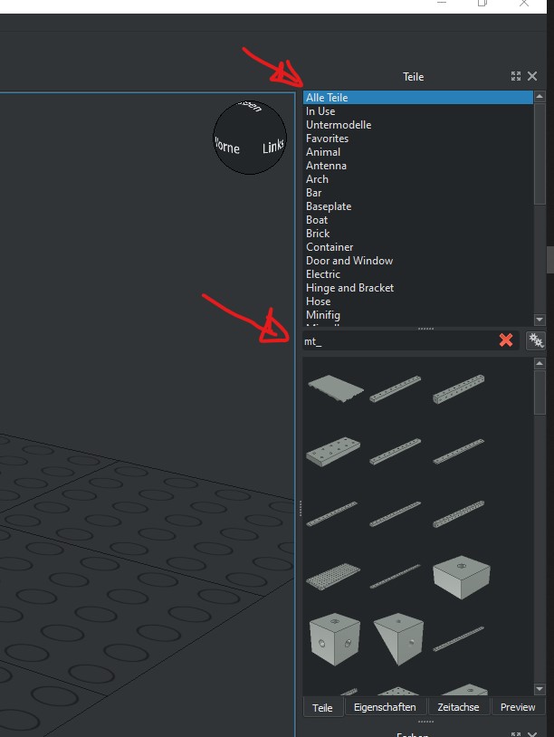

LeoCad
Ich hab das Matador bei Leocad zum laufen gebracht und das ganz einfach die Datei ldrawunf.zip in den Ordner hinterlegen wo die "LeoCAD.exe" liegt zum Beispiel C:\Program Files\LeoCAD
Die Teile sind nach dem neustart von LeoCad einfach unter alle Teile zu finden Suchefeld "mt_" eingeben
Screenshot 2022-03-25 121545.jpg (55.7 KiB) 17581 mal betrachtet
Donwload der Software LeoCAD https://www.leocad.org/
