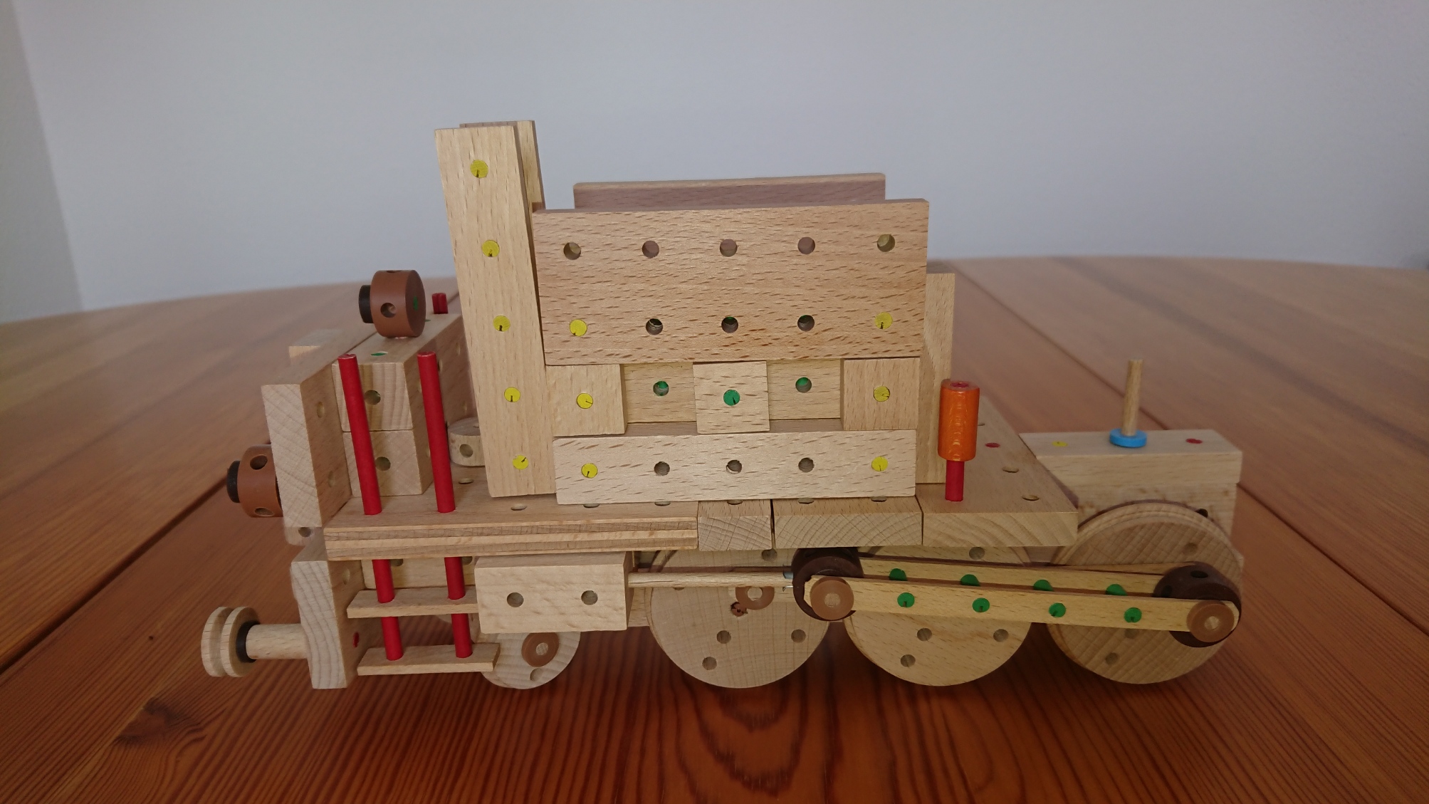

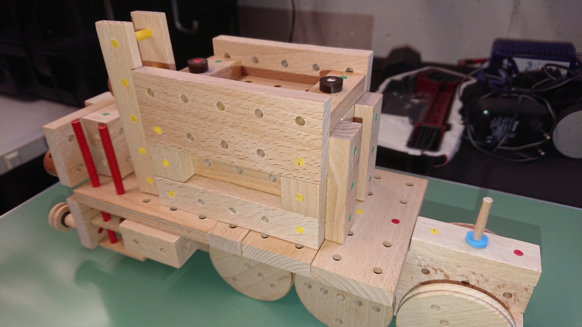

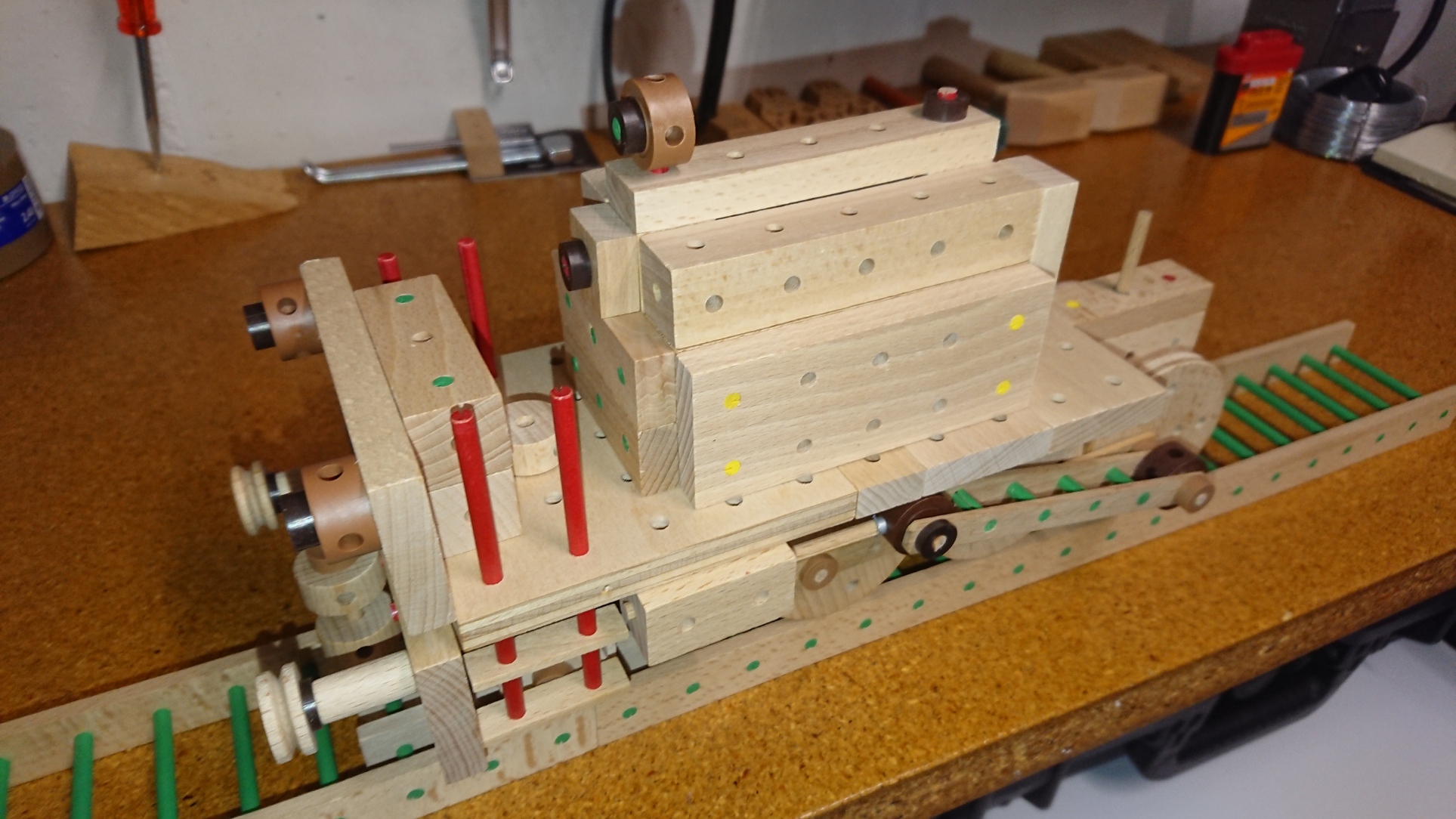

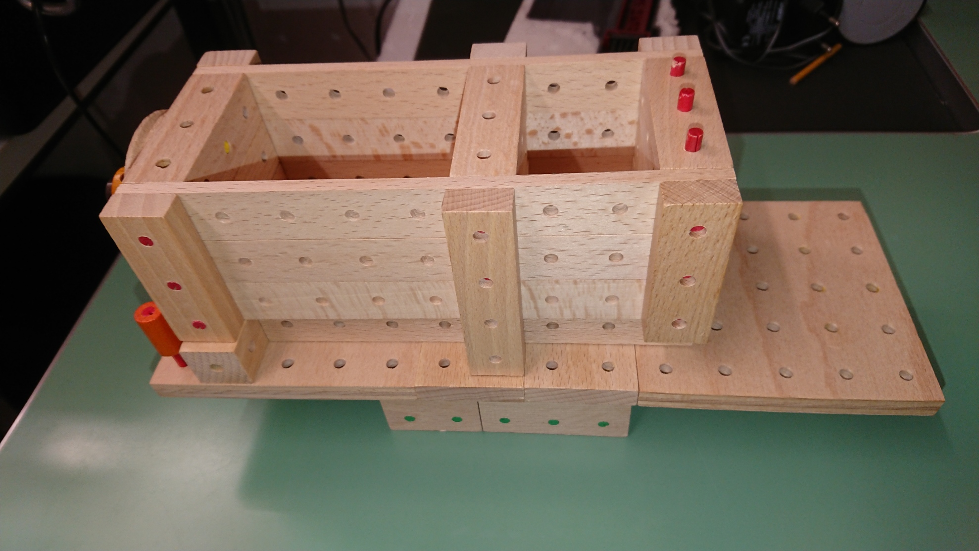

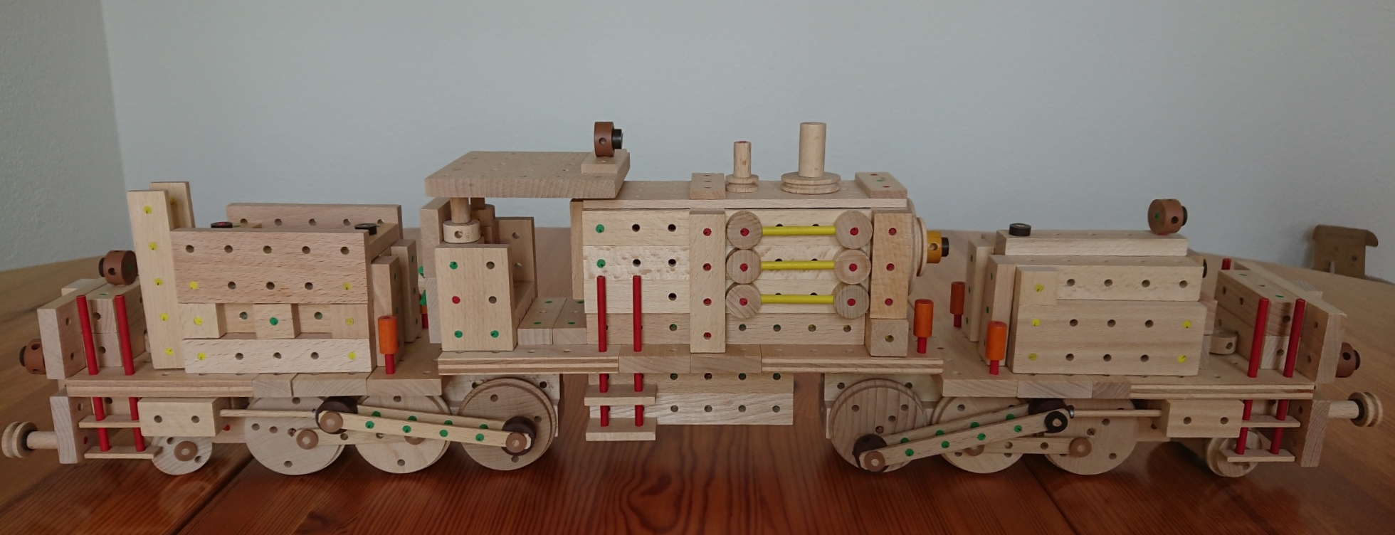

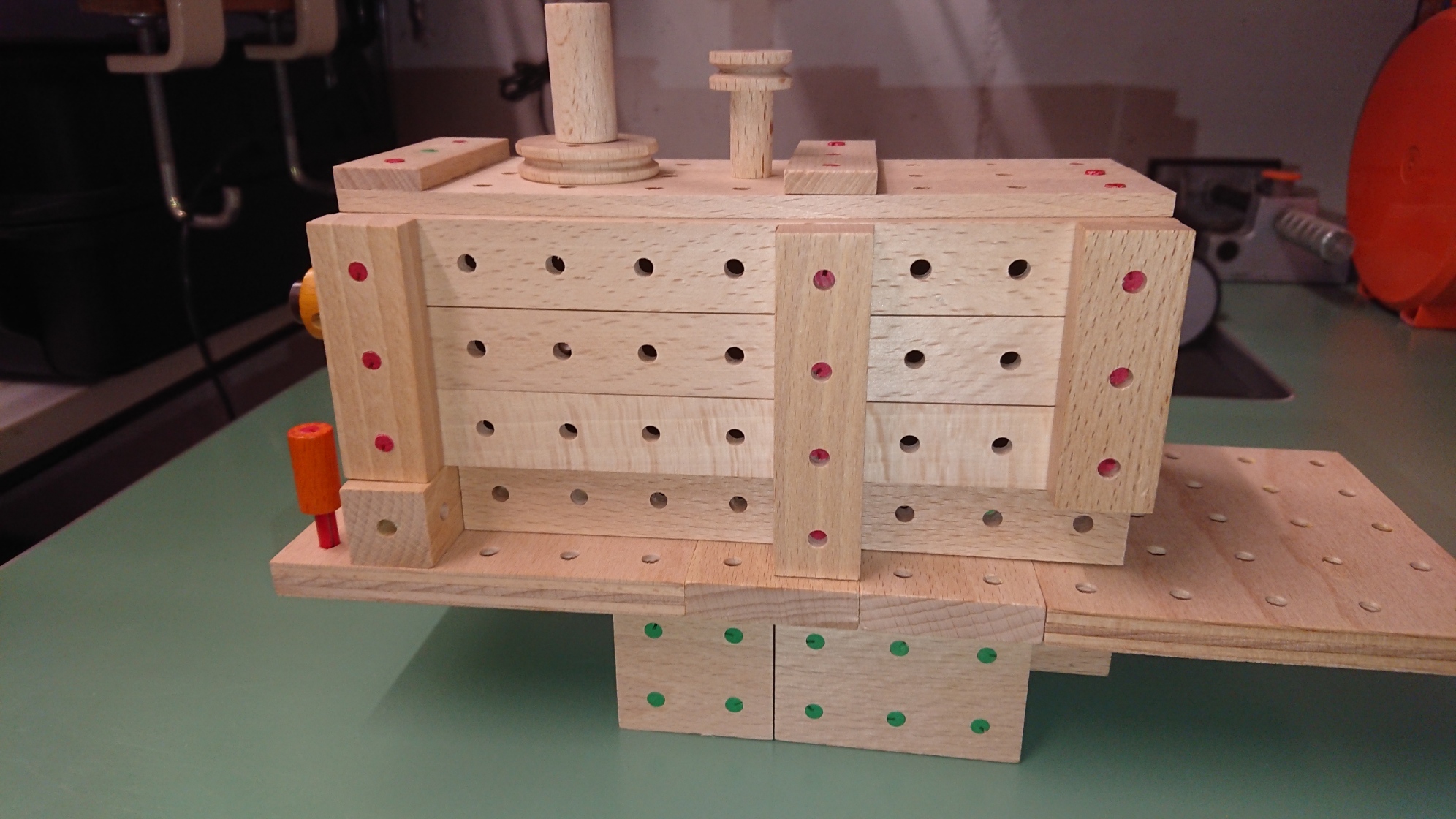

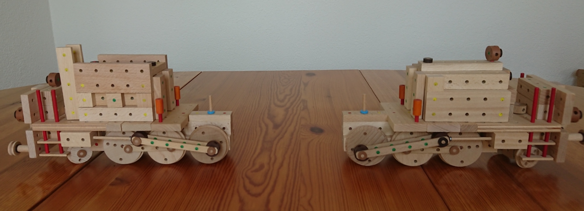

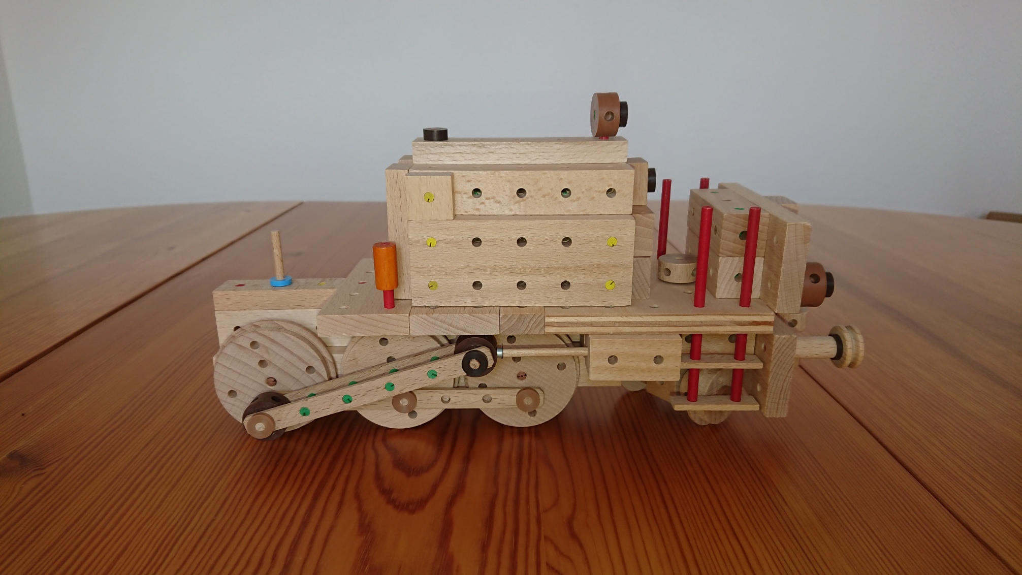

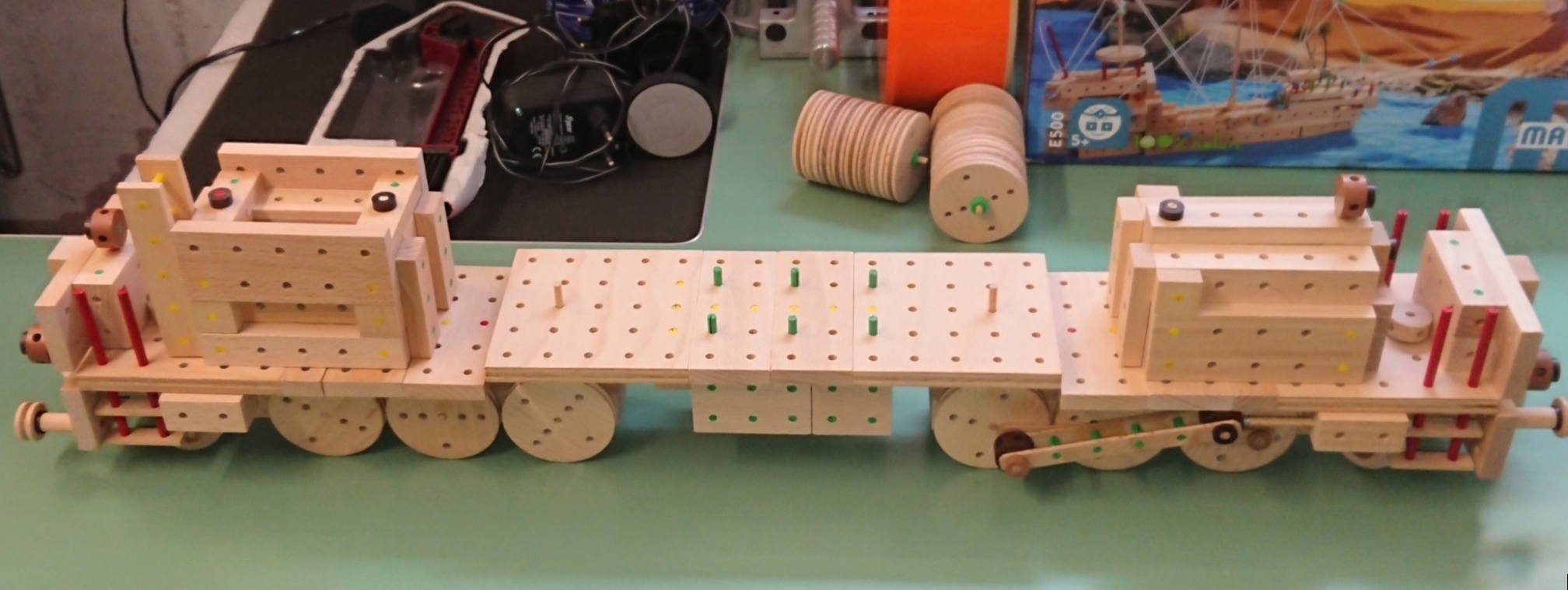

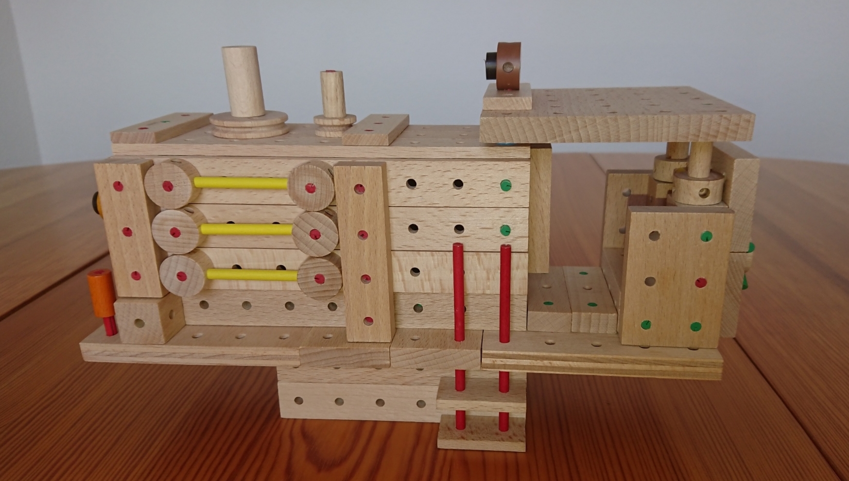

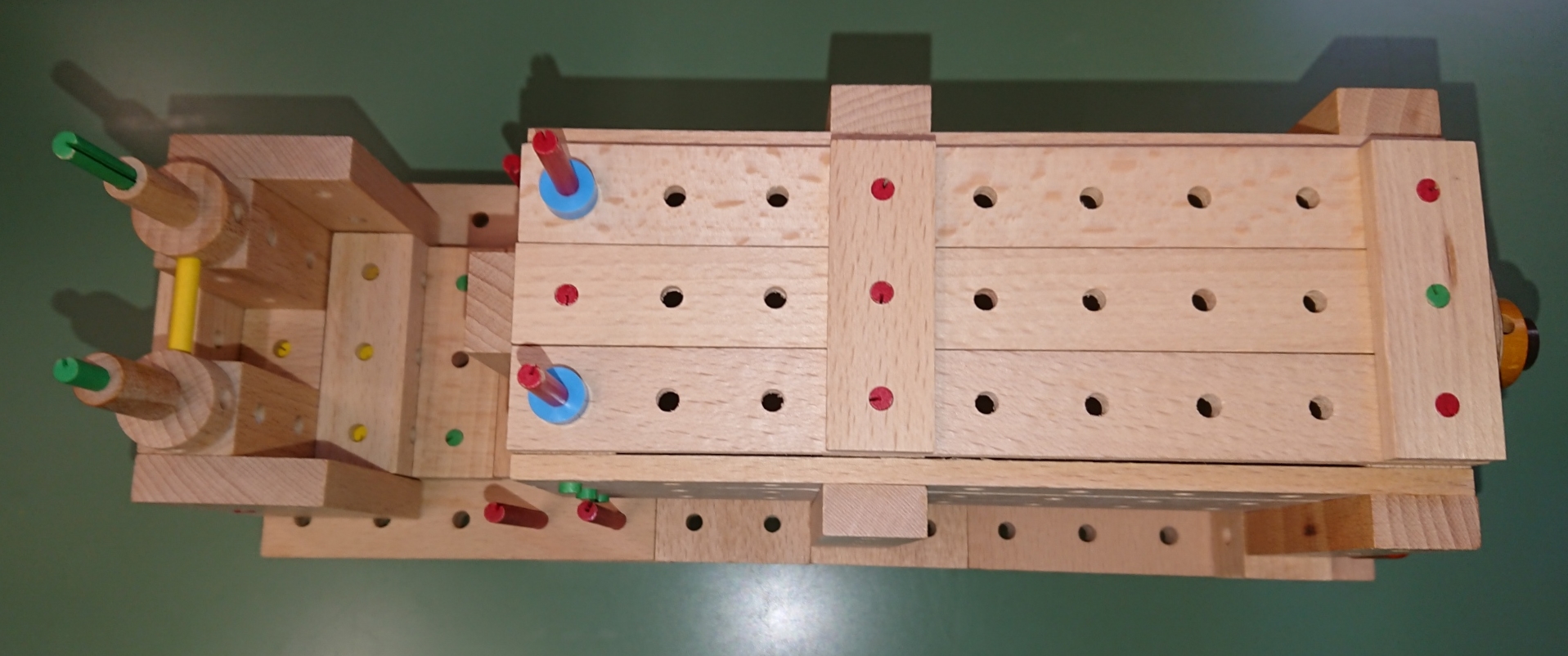

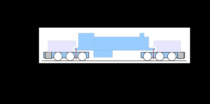

Hallo und ein herzliches "Grüezi" aus der Schweiz
Eingangs möchte ich doch nochmal kurz auf das Bauprinzip einer "Garratt"-Dampflokomotive mit einer einfachen schematischen Darstellung hinweisen ((siehe erstes Bild im Anhang). Die "Garratt" ist eine Gelenklokomotive und besteht aus drei Teilen: vorne Wassertank, in der Mitte Führerhaus und Dampfkessel, hinten Kohlentender.
In Bezug auf die Antriebsräder hat es eine wesentliche Optimierung gegeben. Alle 12 wurden zuerst vom Drechselmeister in meiner Nachbarschaft zu Spurkranzräder gefräst. Beim genauen Hinsehen stellt man fest, dass diese im zentralen Loch, wo die Achse eingesteckt wird, 2 feine Kerben haben. Diese Räder gab es unter anderem zu den MATADOR-Baukästen 713 und 714 (Falk-Ära). Mit den entsprechen Klemmhülsen und Stäbchen aus Plastik wird zwischen Achse und Rad eine völlig starre Verbindung erreicht. Das Ganze noch über die Plastikachse mit einem zweiten Rad verbunden hat den Vorteil gegenüber den konventionellen Metall-Ösen, dass sich die beiden Räder in der Längsachse nicht gegeneinander verdrehen können. Das wiederum bedeutet, dass beide Räder immer die gleiche Geschwindigkeit haben und vor allem die gleiche Position der Löcher gegenübereinander. Diese gewissermassen «Synchronisation» von Geschwindigkeit der Räder und Position der Löcher verbessert einerseits die Stabilisation der Pleuelstangen beidseits der Lok und damit wesentlich die Laufruhe des ganzen Antriebes. Fazit: allen negativen Kommentaren über die "Falk-"Ära zum Trotz, sie hat auch ihre guten Seiten
Trotzdem sind dem herkömmlichen MATADOR auch Grenzen gesetzt. Einmal mehr, lieber Hans, ist aus dem Dampfkessel der Lok leider nur ein "viereckiger Kasten"
geworden. Hier können eindeutig nur Deine Fähigkeiten zum Eigenbau von MATADOR-Teilen weiterhelfen. Dennoch ist meine "Garratt"-Lok ganz gut geraten und ich habe grosse Freude an ihr
Nun darf ich den Leser den nachfolgenden Bildern überlassen. Sie sagen meistens mehr als viele Worte. Ich hoffe, sie gefallen dir und du kannst daraus die eine oder andere Idee für den deinen Eigenbau entnehmen.
Bis zum nächsten Mal, und "LANG LEBE MATADOR!"

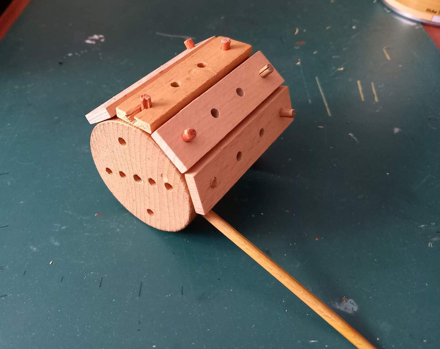

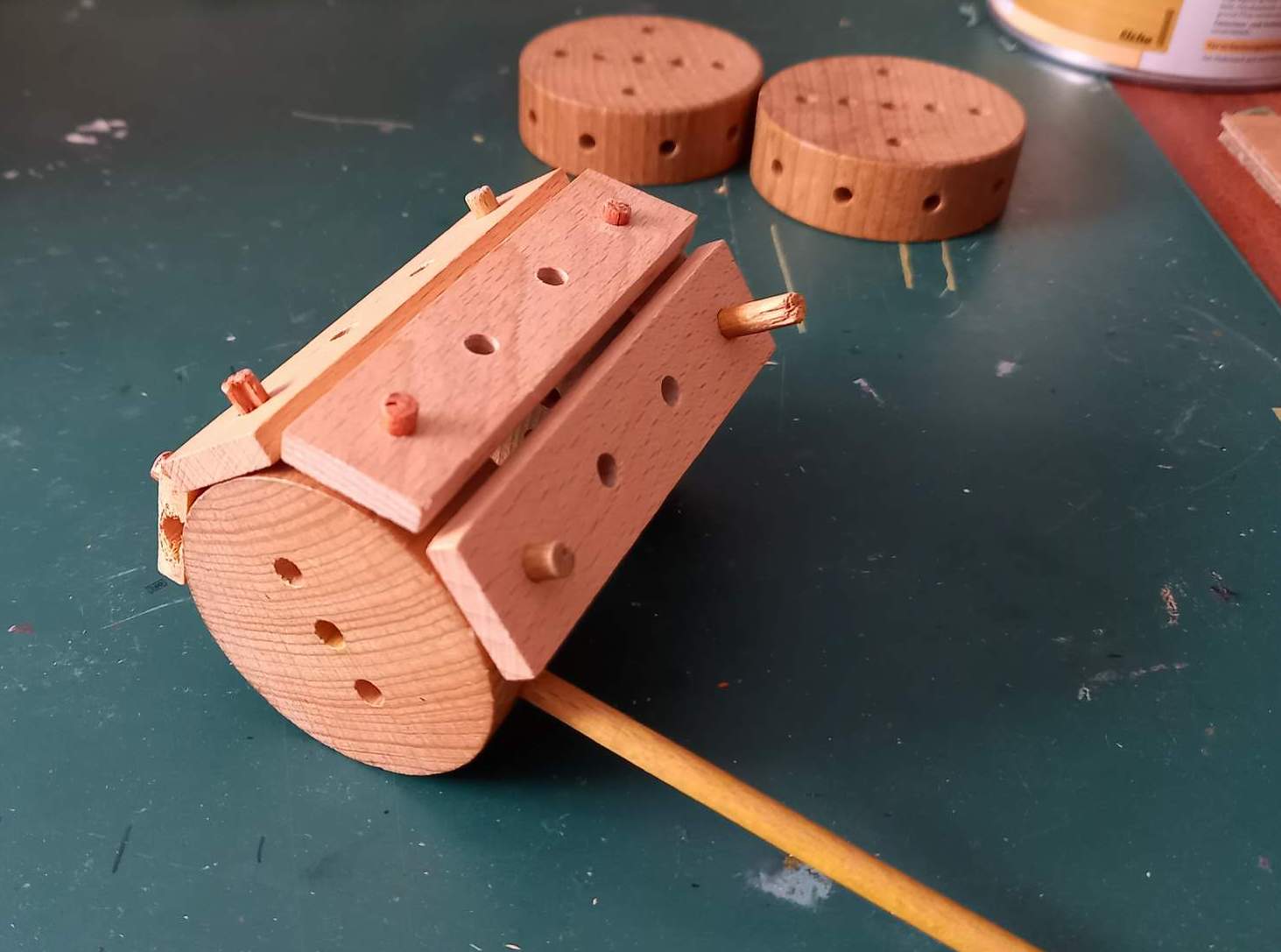

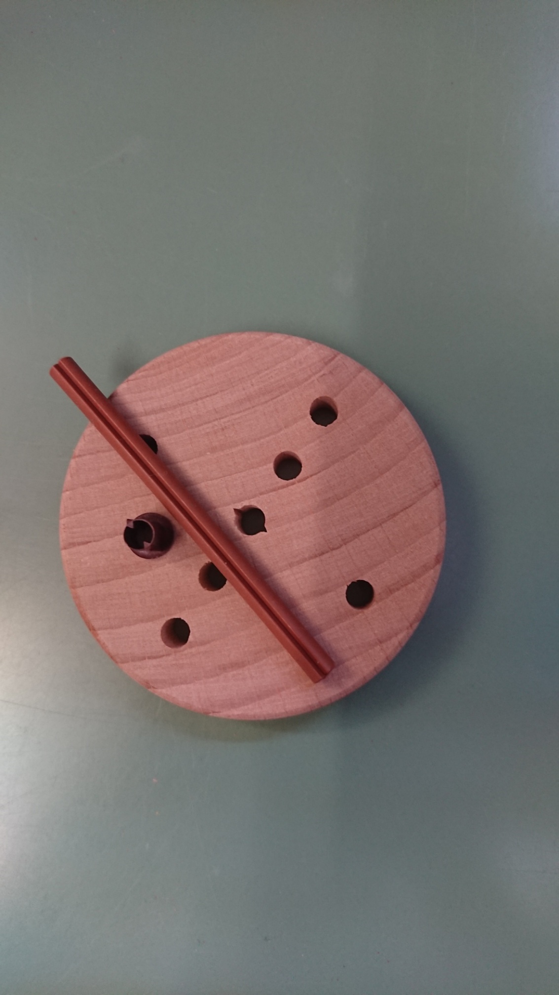

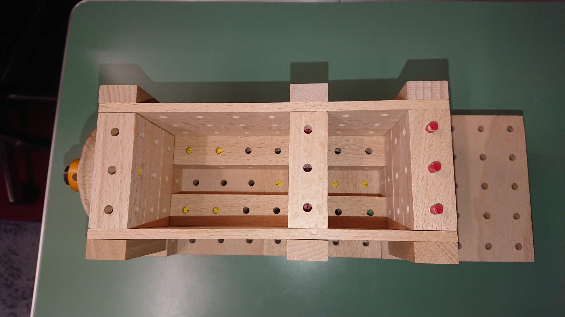

Hallo, Daniel!
Die Lösung für das "Kessel-Problem" wären Loknaben (Teile N° 250 und 251). Halte immer Anschau bei "Willhaben", vielleicht tauchen wieder welche auf.
