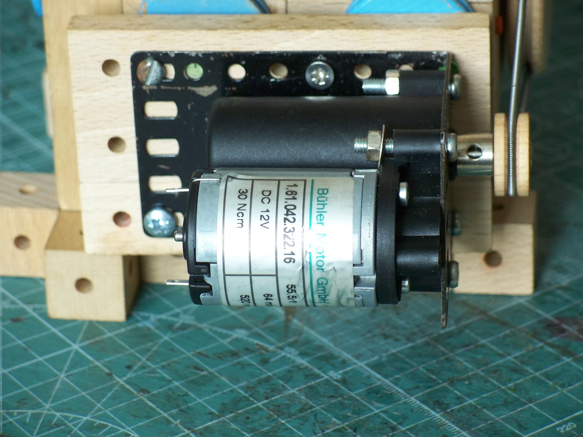

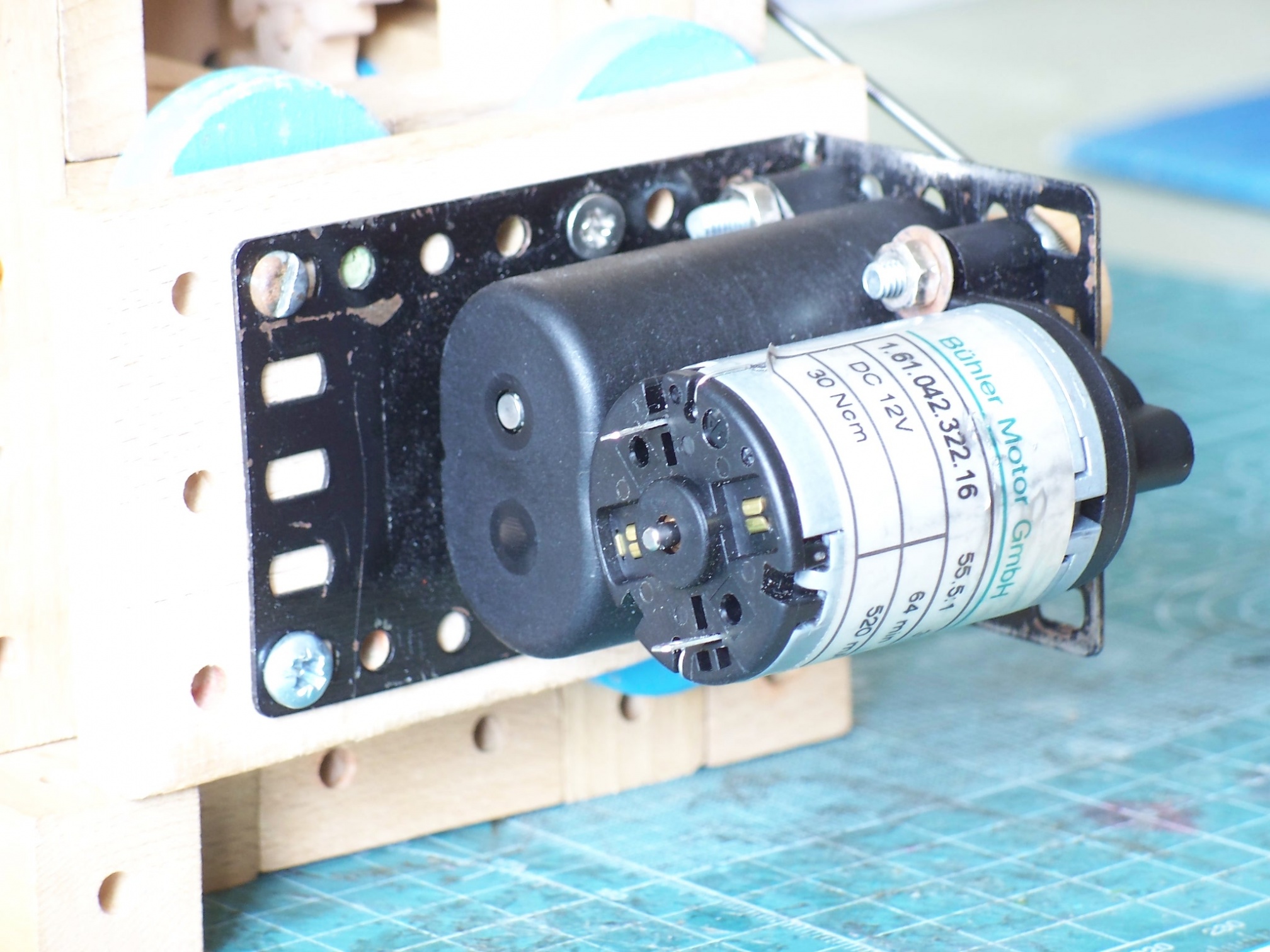

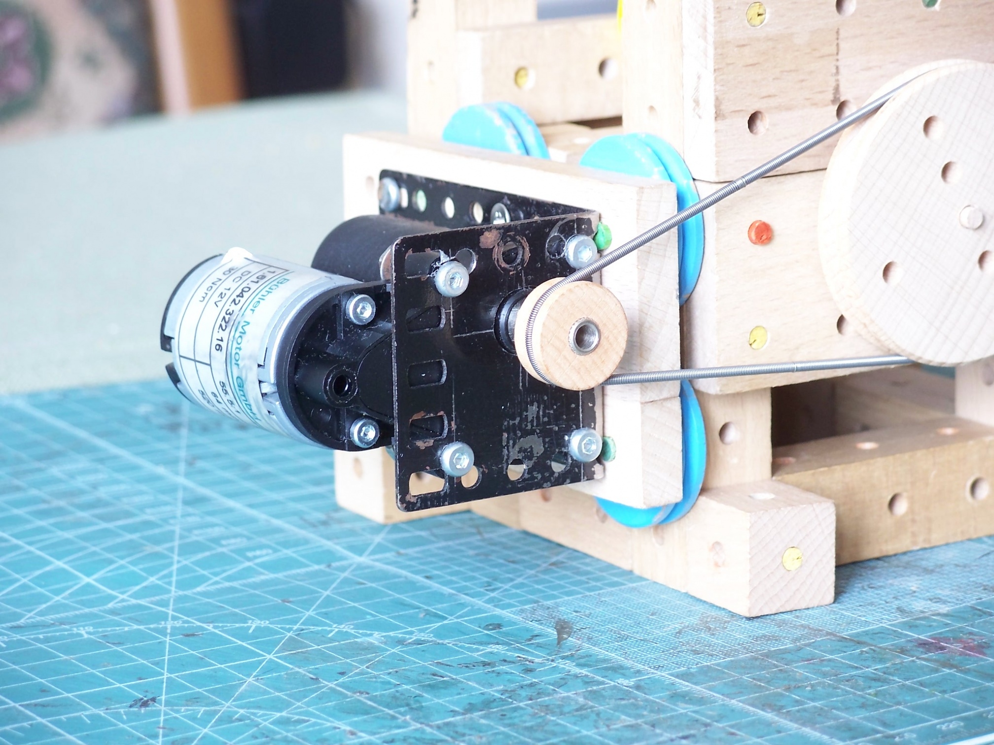

Auch ich bin an einer "Beschleunigung" in diesem Forum sehr interessiert und möchte daher meinen neuen Motor zum Betreiben von Matador-Modellen vorstellen:
der Motor wird mit 12V betrieben und hat 64 upm, er läuft sehr leise und ist für Dauerbetrieb geeignet, die Antriebswelle hat eine dm von 4 mm - die Räder mit Metallbuchsen von den ET-Matadorkästen passen genau drauf, Marke: ist auf den Fotos ersichtlich.
einziger Nachteil: man muss den Montagewinkel aus Stahlblech selbst herstellen (erfordert etwas handwerkliches Geschick und eine Bohrmaschine mit Bohrständer)
Stehe für etwaige Fragen gerne zur Verfügung.

Ich habe den Motor schon vor einigen Jahren übers Internet aus DEU bezogen. Neu ist nur der Montagewinkel, den ich letzte Woche während der Hitzeperiode in meinem kühlen Keller gebastelt habe und so konnte ich einen ersten Testlauf mit einem Modell durchführen.
Ja, ursprünglich wollte ich den Motor in meine Lokomotiven einbauen, habe aber gesehen, dass er zu klobig ist. Für meine Lokomotiven habe ich zwischenzeitlich eine andere Lösung gefunden, die ich in diesem Beitrag bereits vorgestellt habe. Als Motor für Standmodelle ist der Motor aber sehr gut geeignet. Wie bereits angeführt, er läuft sehr leise und kann mit einem Eisenbahntrafo betrieben werden.
