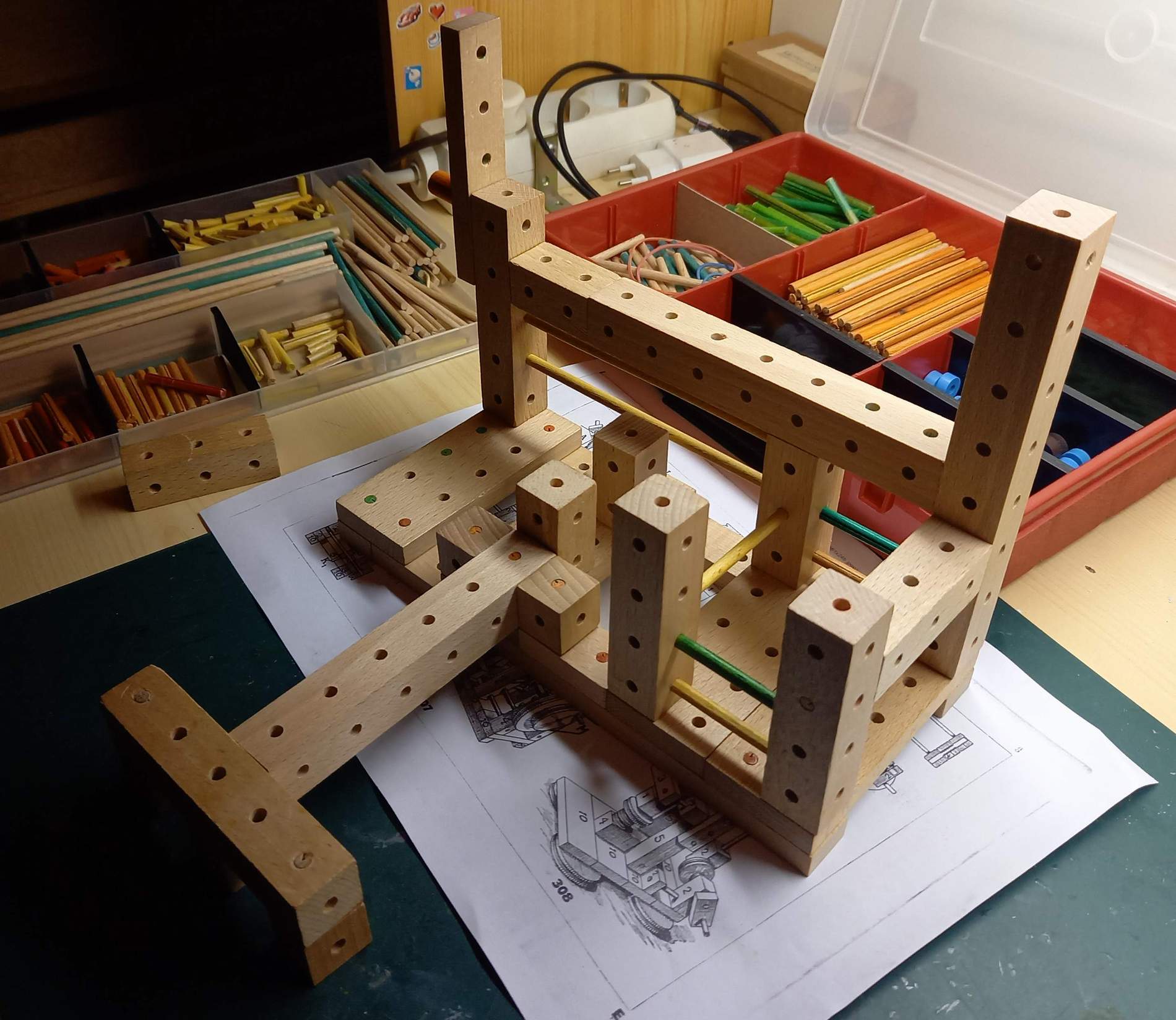

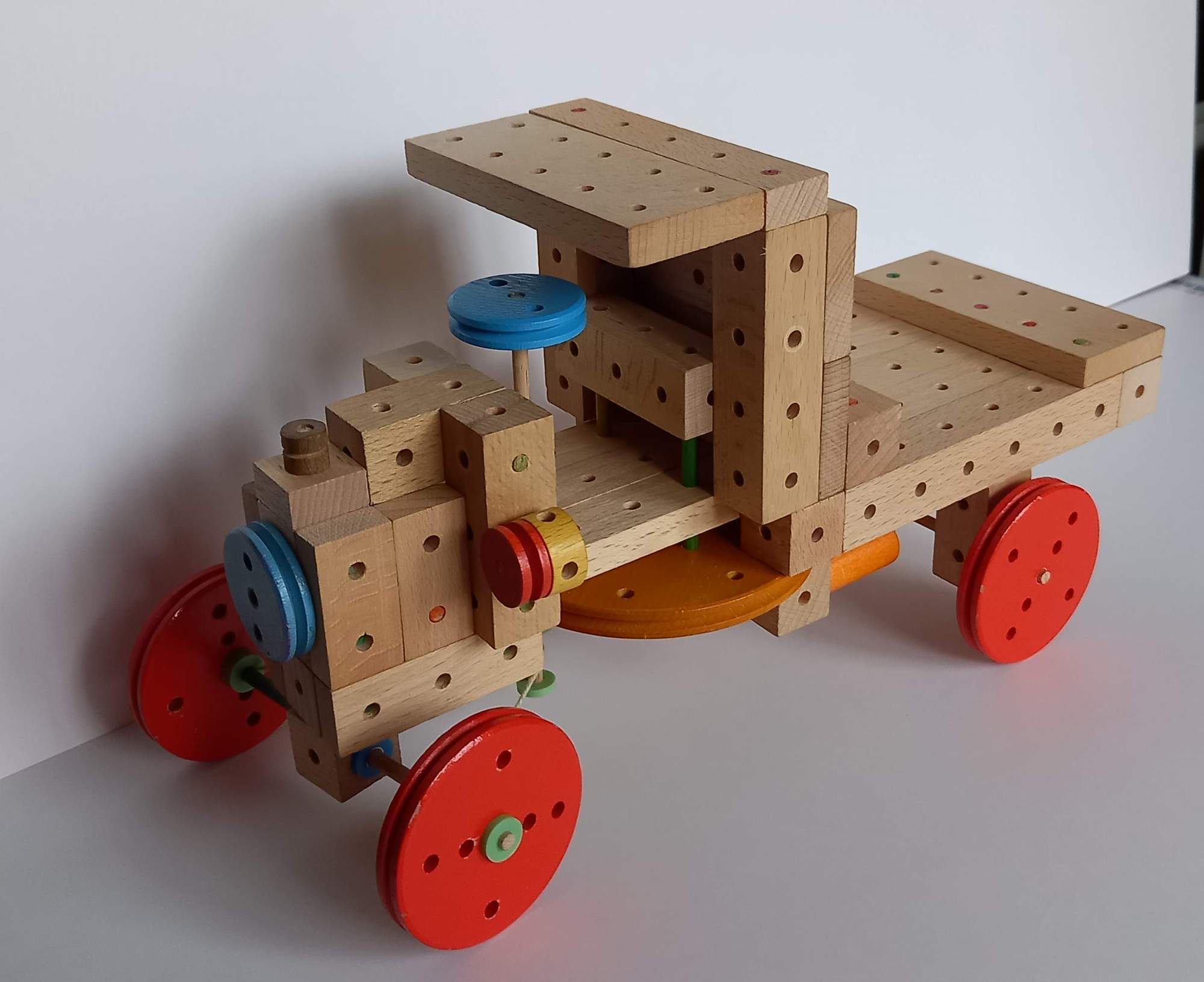

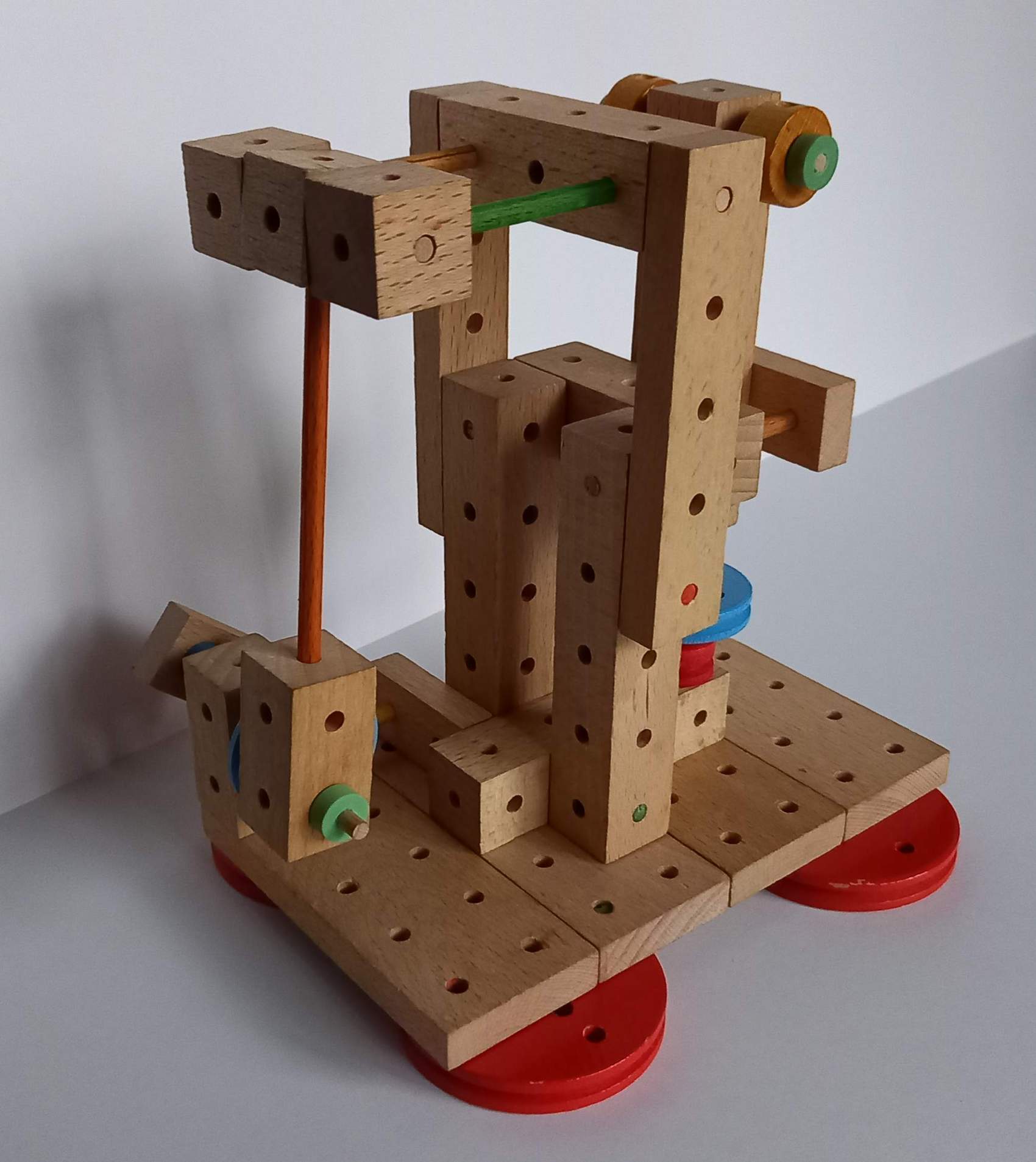

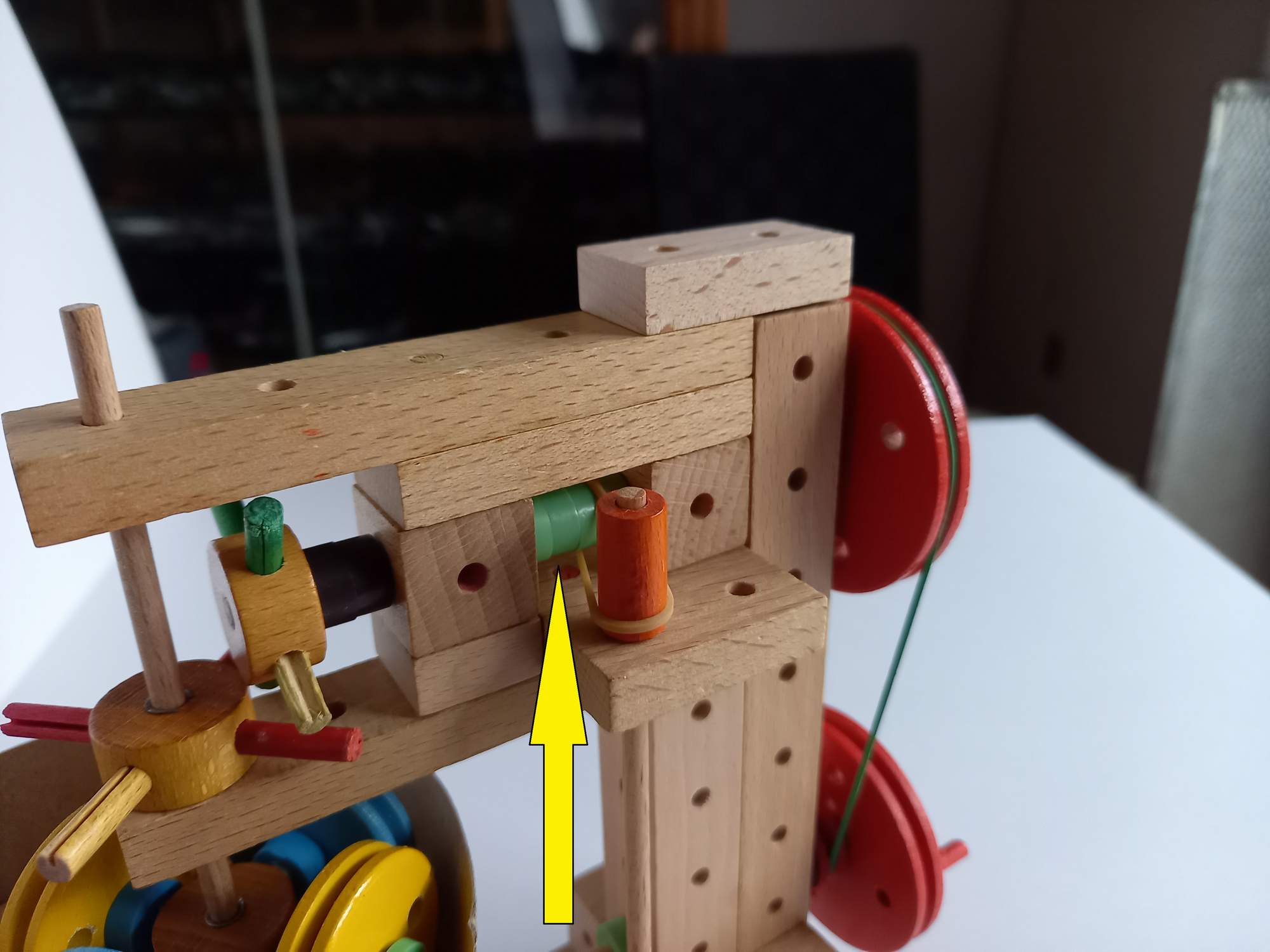

Wie im ersten Bild zu sehen ist, besteht der zentraller Teil der Plattform aus einen 5er-Brettchen in Cantilever-Ausführung (roter Pfeil). Daher empfehlt es sich für desen Montage, ein neues, streng passendes Stäbchen zu benutzen (gelber Pfeil). Um eine Verdrehung der 2er-Klötze, welche die hintere Achse führen, zu vermeiden, verband ich diese mit ein Stab in Sonderlänge (drittes Photo, grüner Pfeil). Als kleines Extra, im letzten Photo das Fahrzeug mit "moderner" Bereifung. Übrigens, für die Verbindung der zwei Teile, welche die Bedachung bilden, steht im Set nur noch eines von zwei 2er-Räder zur Verfügung.

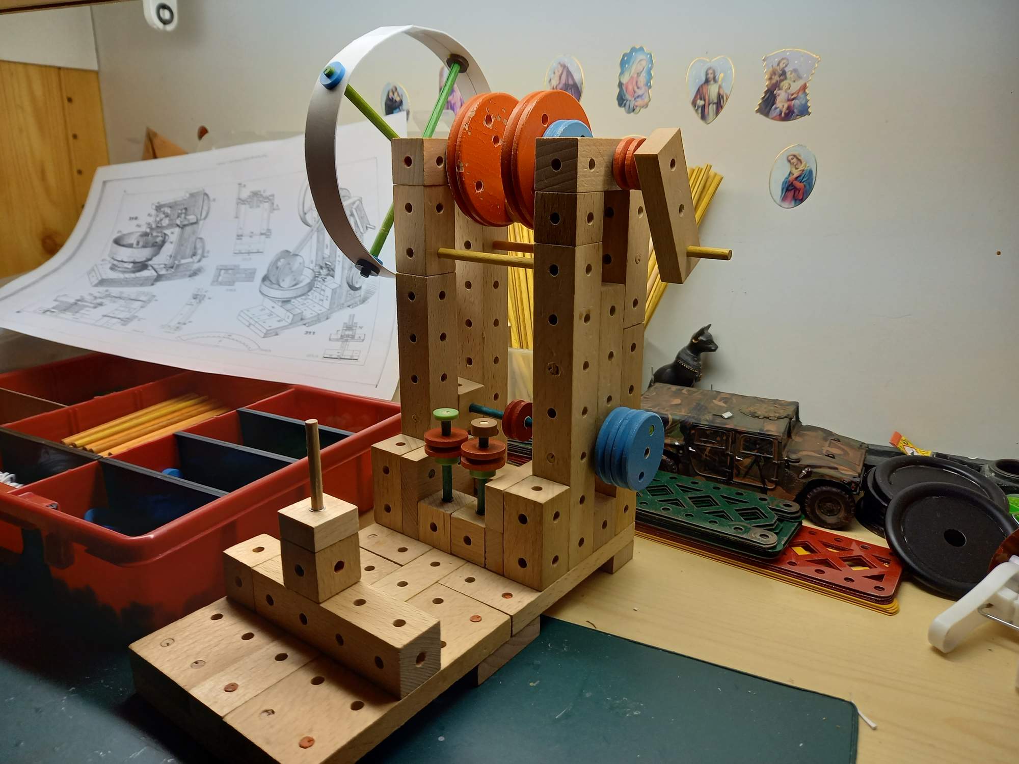

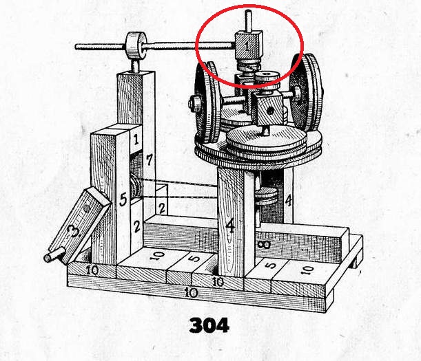

Wie im ersten Bild zu sehen ist (rotes Oval), sind die horizontale und die vertikale Achse an den 1er-Klotz fest verbunden, was zur gegenläufingen Drehung der waagrechten 3er-Räder führt. Weil aber die vertikalen Achsen nicht perfekt senkrecht stehen, geschied beim Drehen dass, wenn die horizontale Achse sich zur Nabe hin bewegt, erstere eine schräge Stellung einnimt und die Nabe nach oben drückt (zweites Bild, brauner Pfeil). Bei der nächsten halben Umdrehung nimmt die Nabe wieder dir richtige Position ein (drittes Bild). Miene Lösung zu dieses Porblem ist im vierten Bild zu sehen. Nicht gerade ästetisch, aber wirksam!

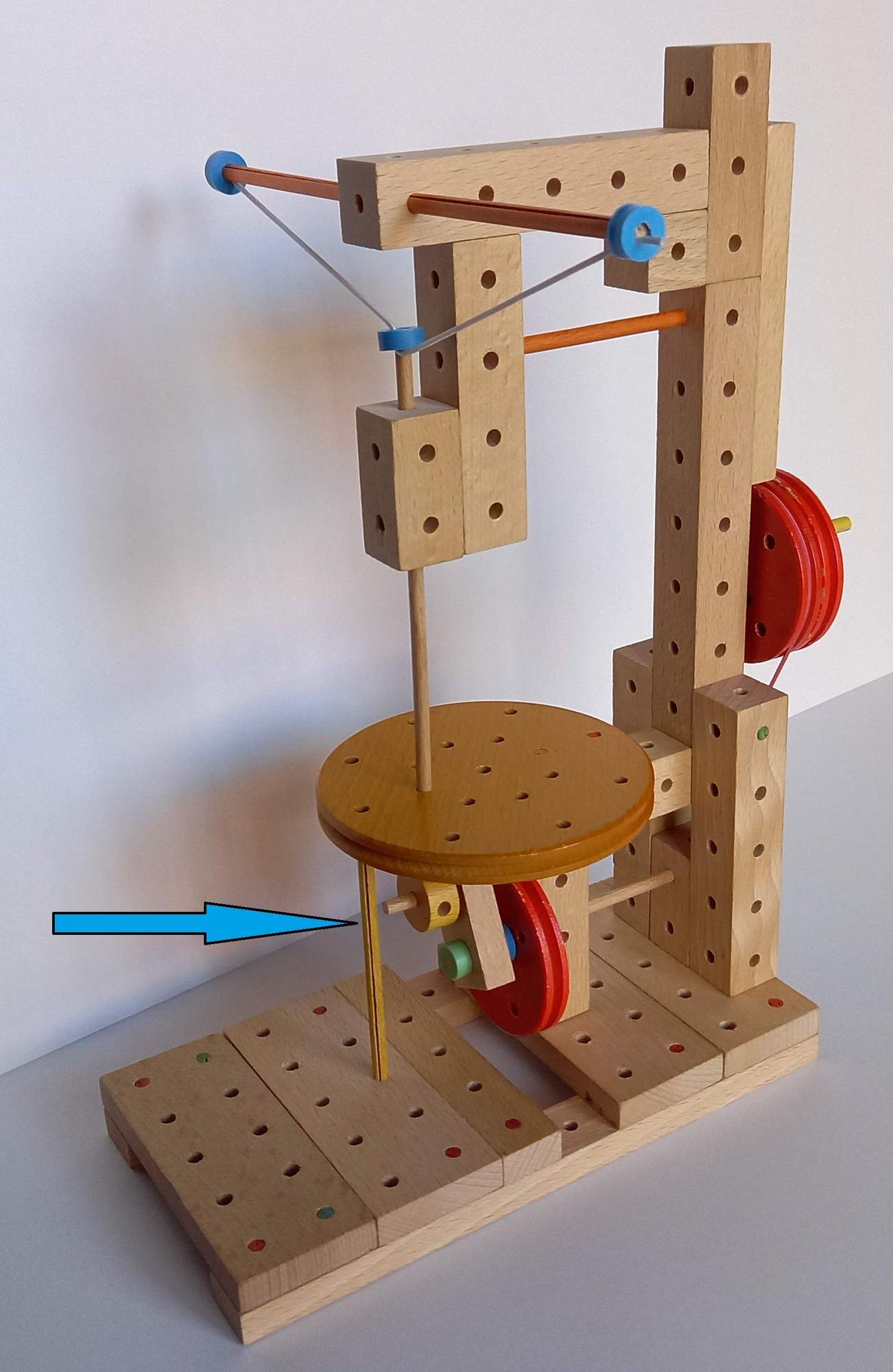

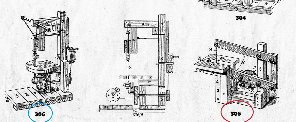

Als erstes eine Korrektur: wegen eines Druckfehlers im Vorlagenheft, welche mir erst heute aufgefallen ist, habe ich das vorige Modell irrtumlicherweise "Laubsägemaschine" gennant (die Bilder "a" und "b" zeigen um was es geht). Die Korrekte Bezeichnung lautet "Wippsäge"

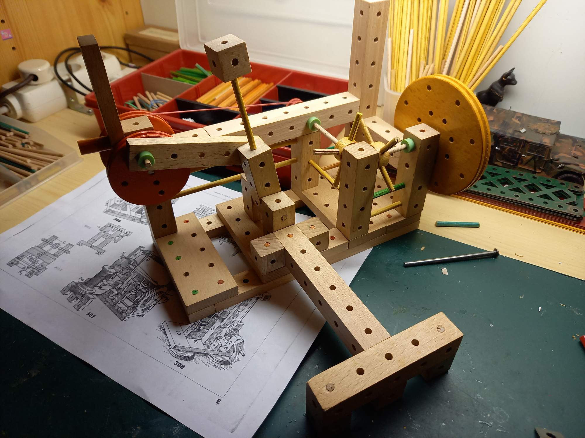

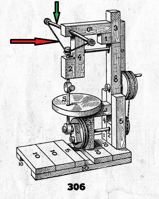

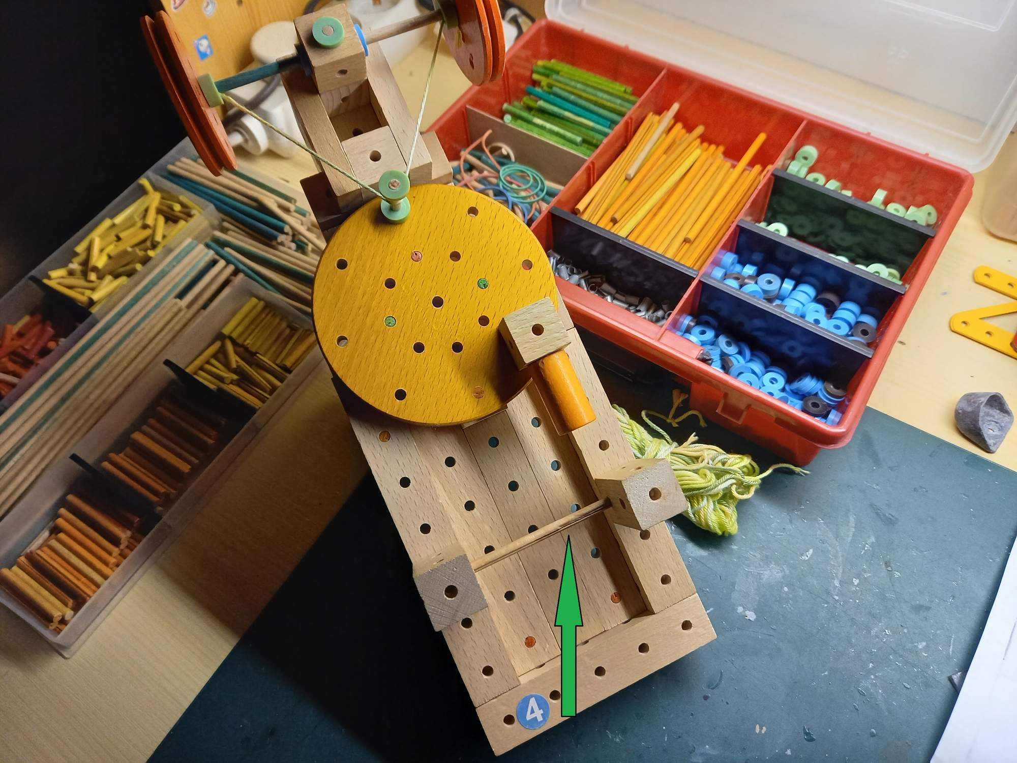

Wie im Bild "c" zu sehen ist, werden die Enden der horizontalen Stäbe mittels Schnurr (drittes Bild, roter Pfeil) mit dem "Sägeblatt" verbunden, so dass sich die Stäbe (grüner Pfeil) leicht biegen sollten, und die Aufwärtsbewegung des "Sägeblatts" zu unterstützen. Ich bezweifle sehr dass dies funktionert, und würde mir eher ein Versagen der Klemmhülsen bzw. der Transmissionsschnurr erwarten. Deswegen benutzte ich eine elastische Schnurr aus der Tobias-Era. Weiteres, und um die Führung des "Sägeblatts" zu verbessern, habe ich eine extra Befestigung angebracht (viertes Bild, blauer Pfeil), welche es in einer realen Säge nicht geben würde (deren Gestell ja immerhin nicht aus Holz sondern aus Gusseisen besteht!).

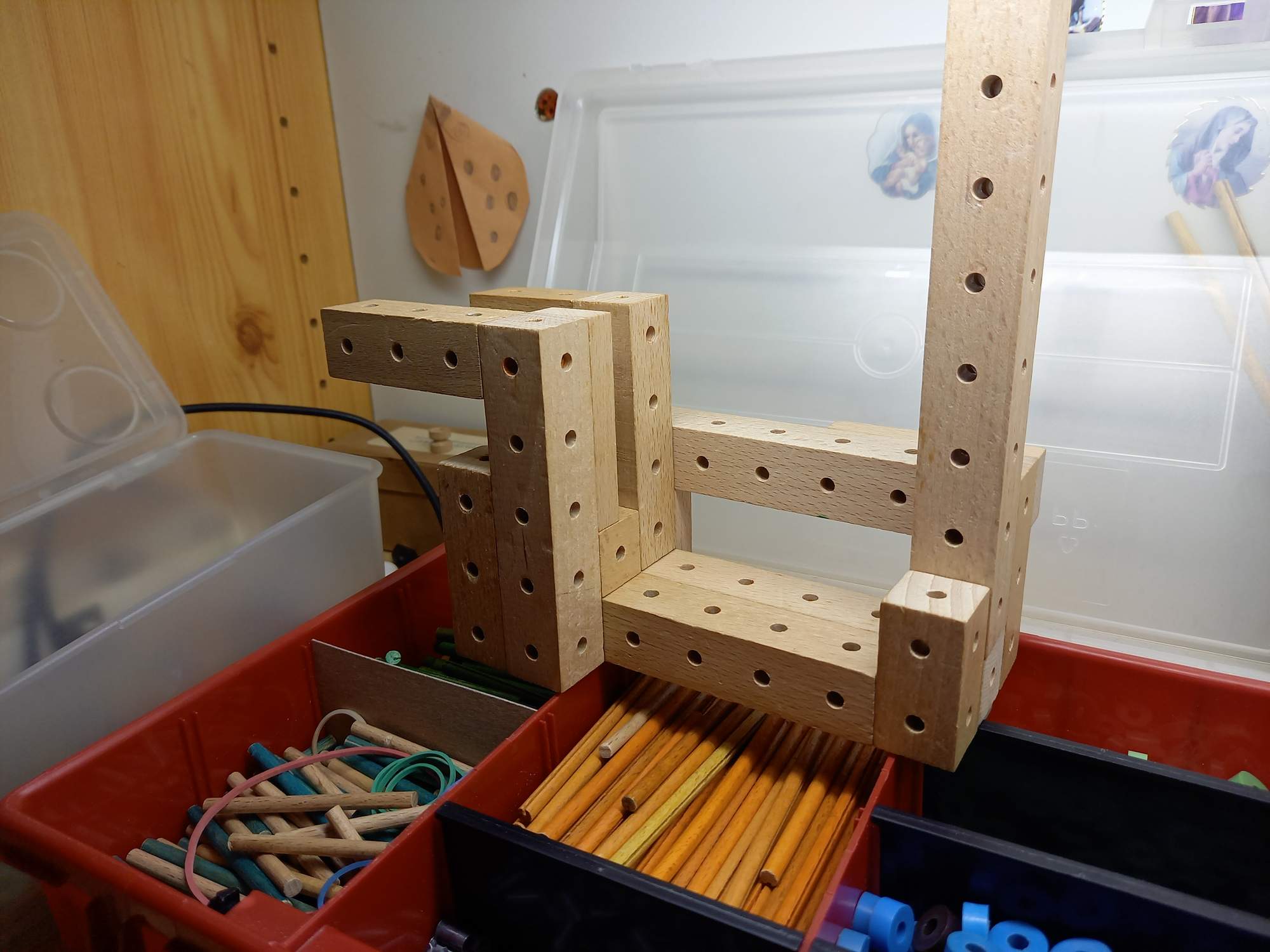

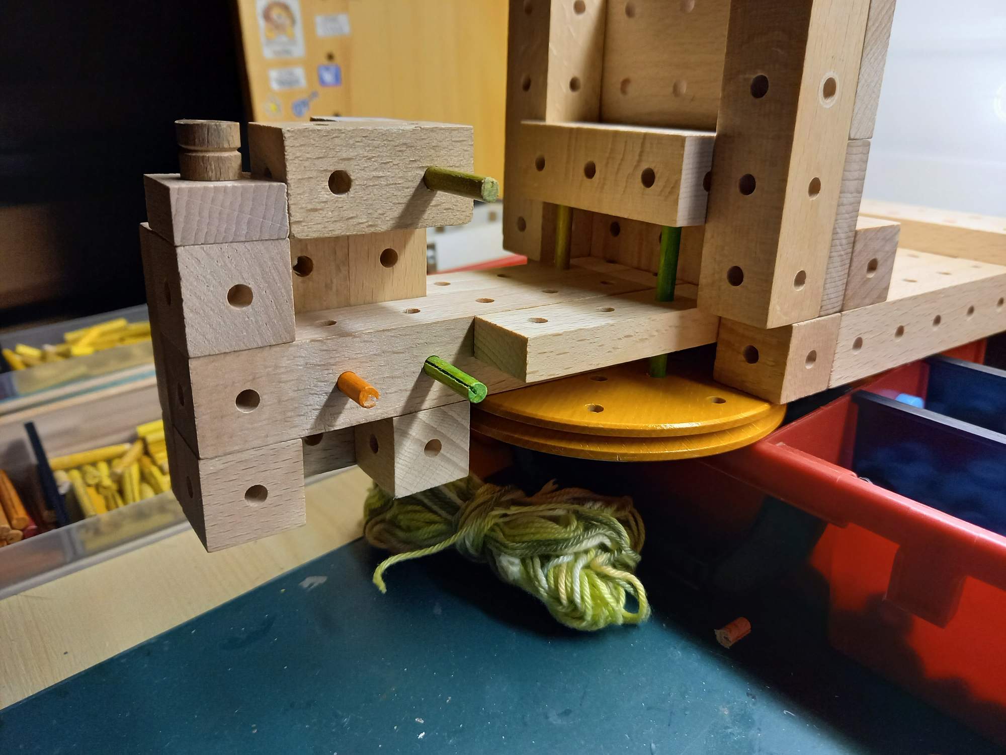

- Beiträge: 587
Re: Bauten Matador 3

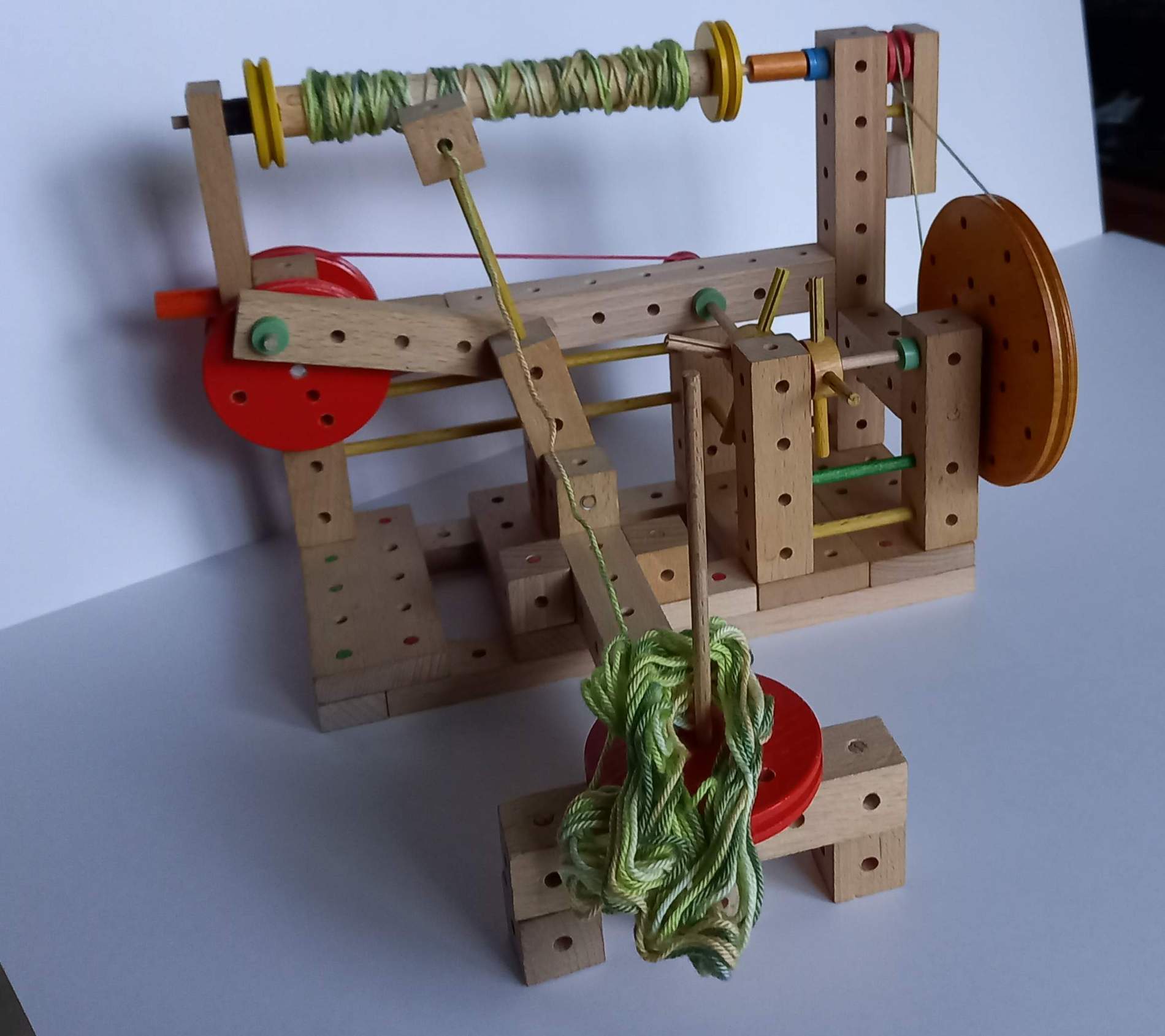

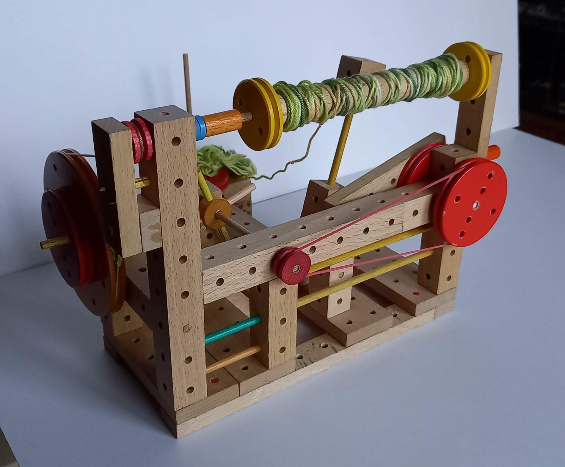

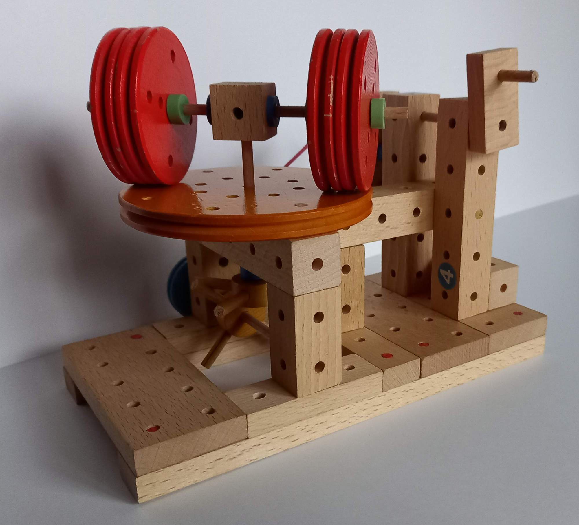

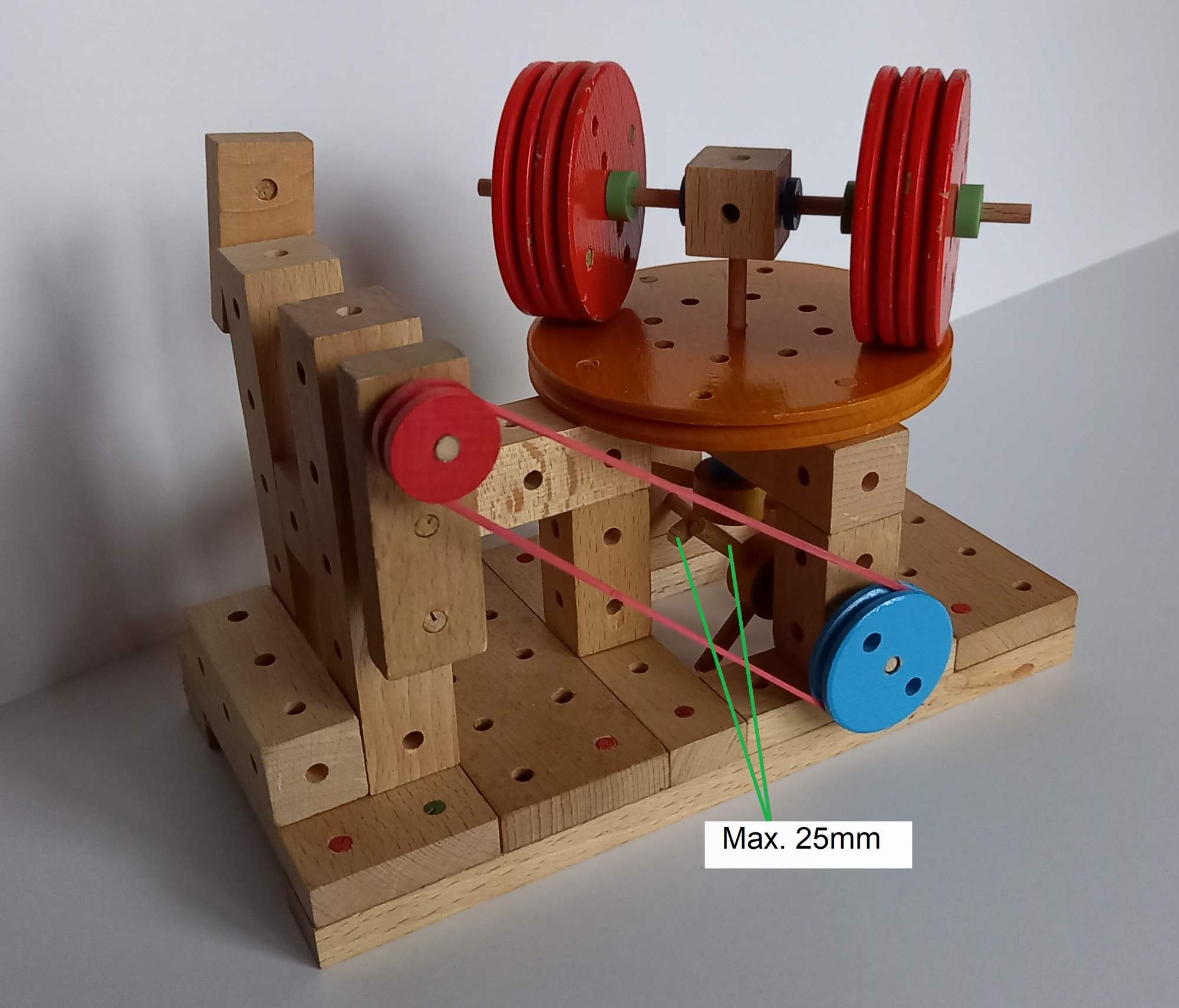

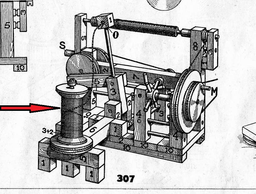

Das heutige Modell lies sich absolut problemlos bauen, und funktioniert auch prächtig. Einzige Einschrenkung: ich besitze keine Garnspule (drittes Bild, roter Pfeil), also benutzte ich einen Kneuel. Die Aufwickeltrommel sollte original wahrscheinlich aus einen Stück Rundholz bestehen, ich habe aber fünf Walzen benutzt (selbstverständlich sind im 3er-Set nur zwei davon).
Alles Gute,
Alles Gute,

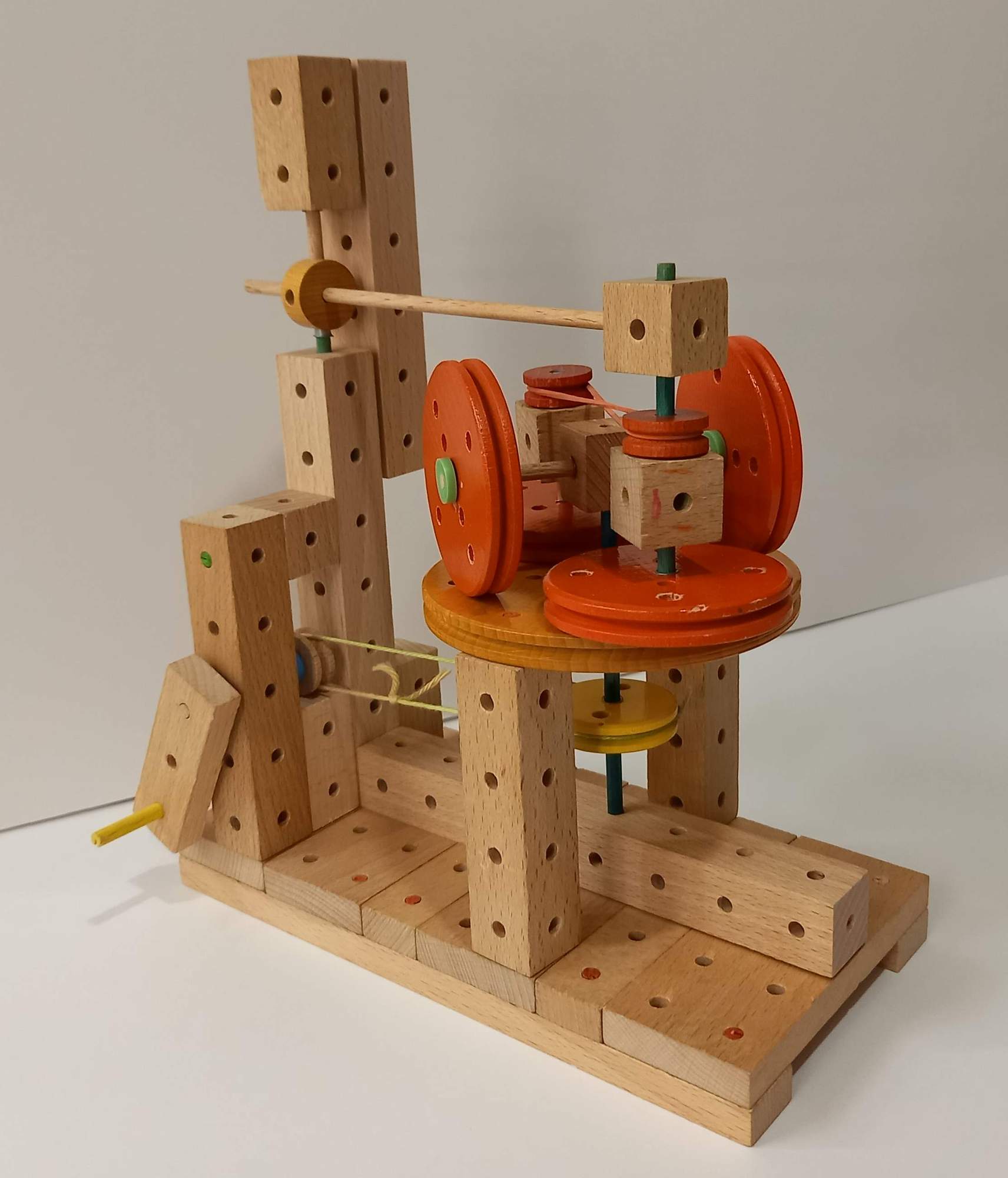

Beim heutigen Modell müssen die Stablängen des Hebelsystems so gewählt werden, dass bei mittlerer Hub der "Hammer" so senkrecht wie möglich steht (bei oberen und unteren Totpunkt ist es dann ganz leicht gekippt).

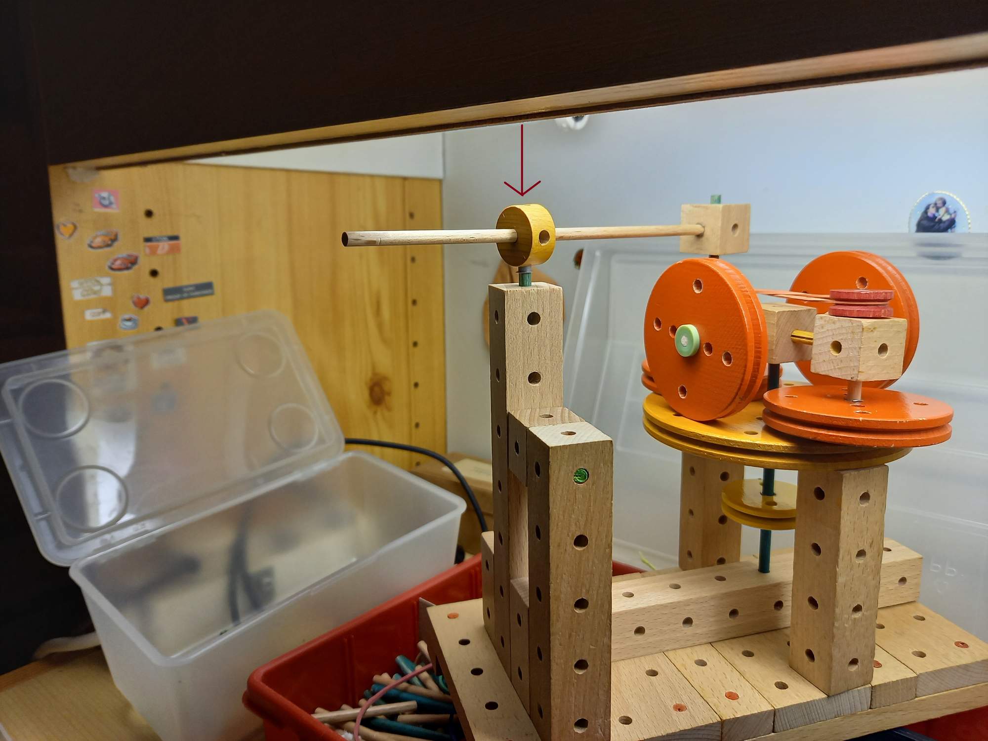

- Beiträge: 587

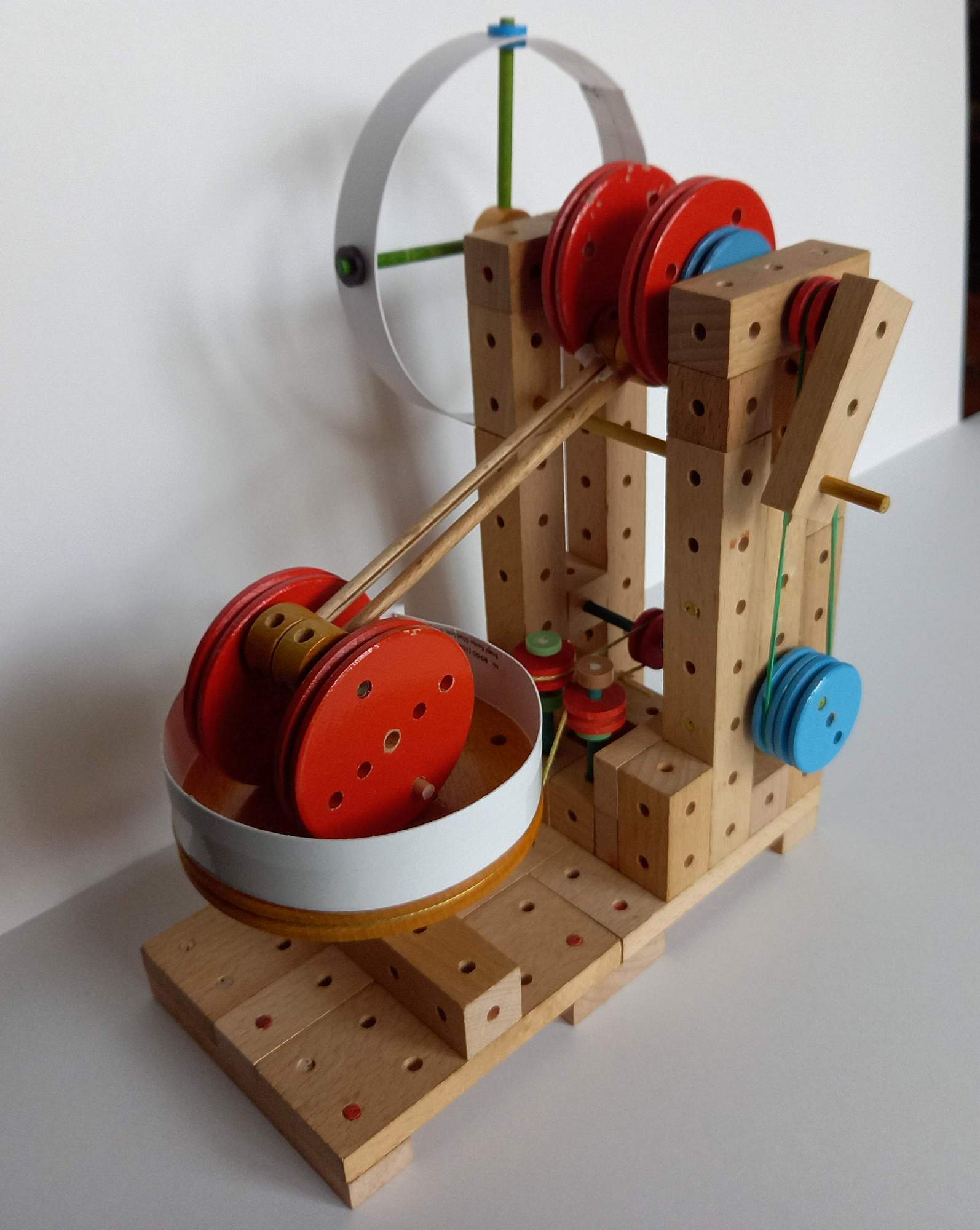

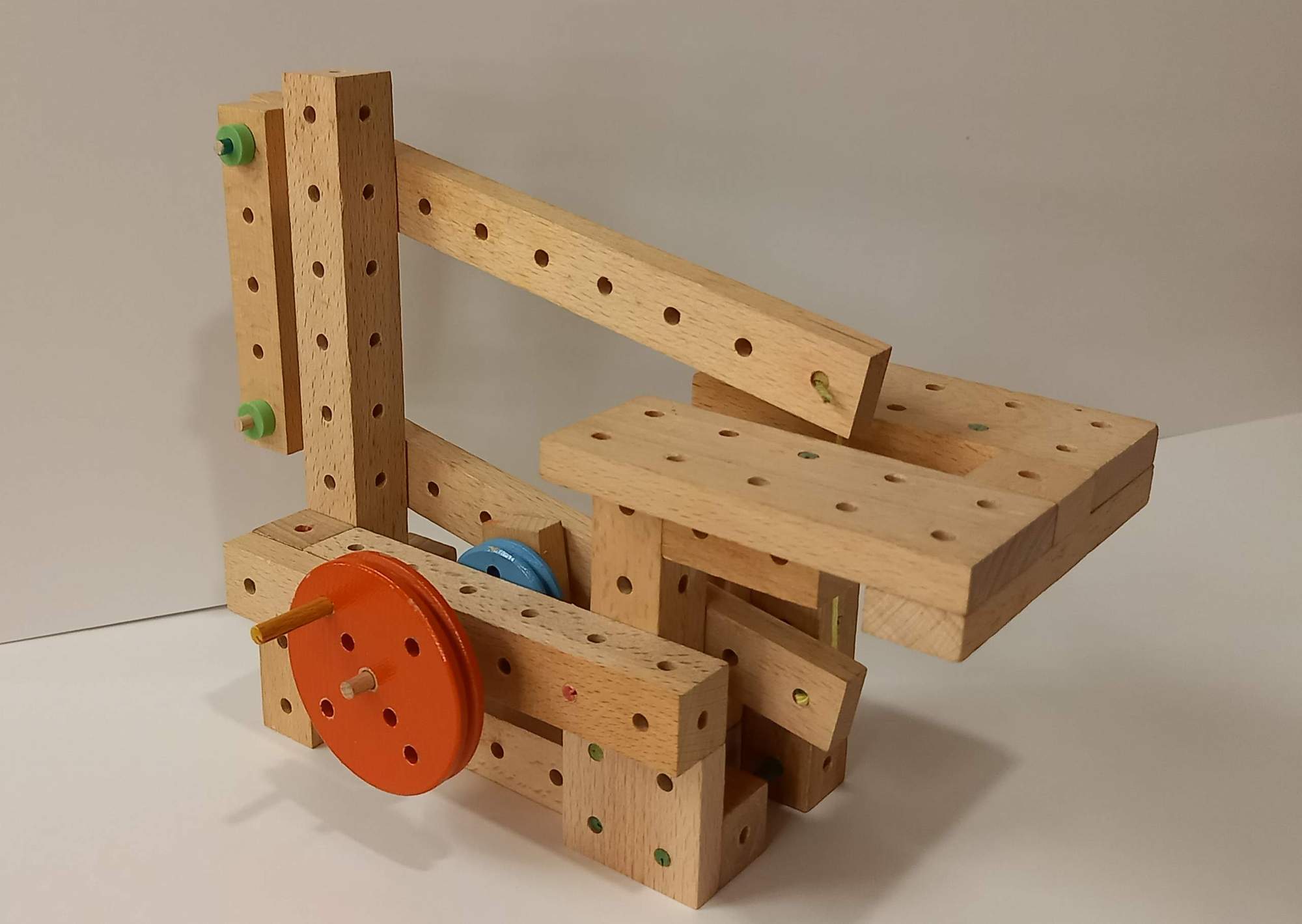

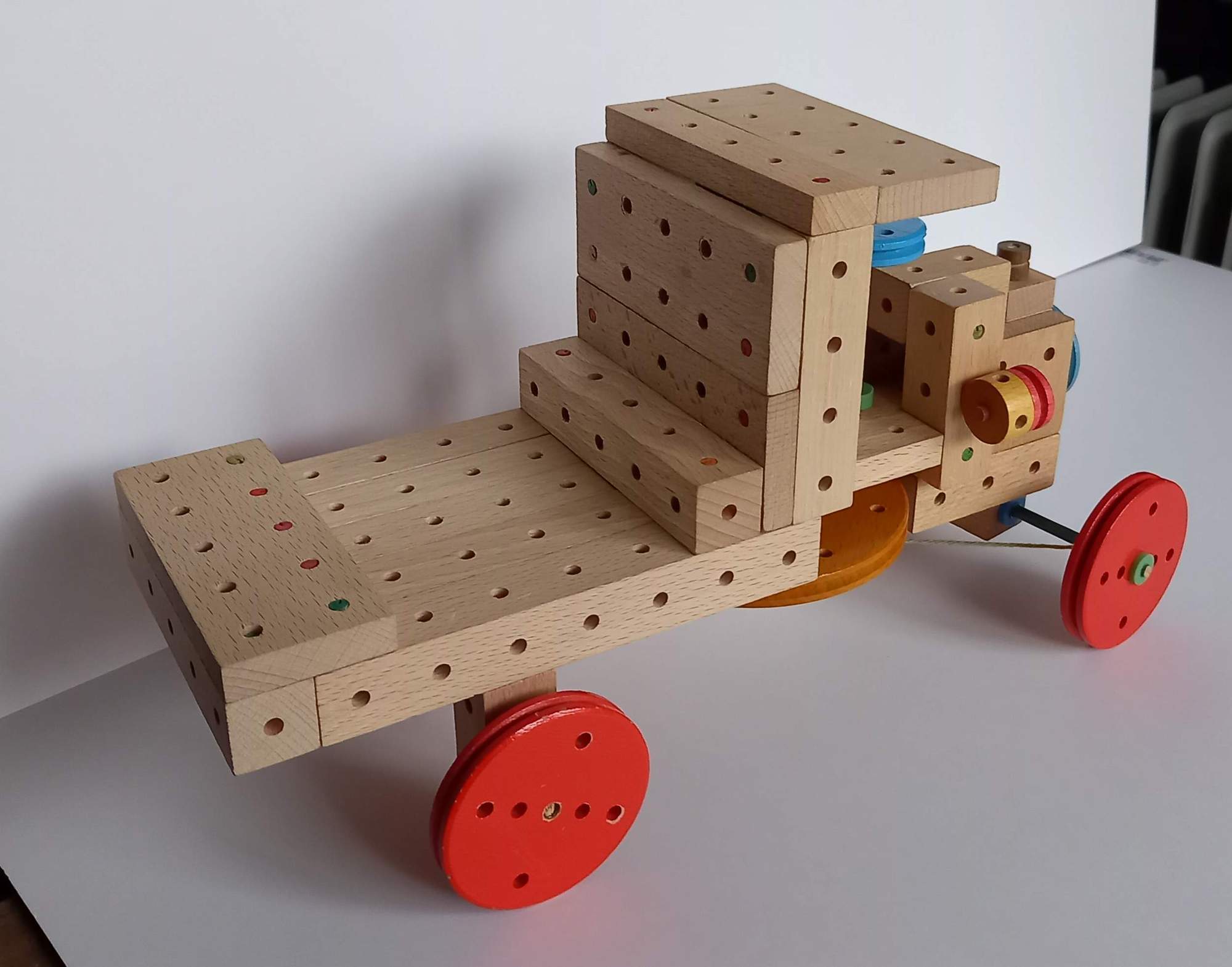

Das heutige Modell birgt keine Spezialitäten, abgesehen von einer bestimmten Stablänge (siehe Bild). Kuriosum: dieses Modell ersetzte, in den 70er-Jahre und aus mir unbekannten Gründen, das traditionelle Modell N°402 "Lokomobile" im Heft "F".
Wegen einer 3-tägigen Abwesenheit von Zuhause meinerseits, erfolgt dass nächste Modell erst Montag. Bis dahin, alles Gute und schönes Wochenende,

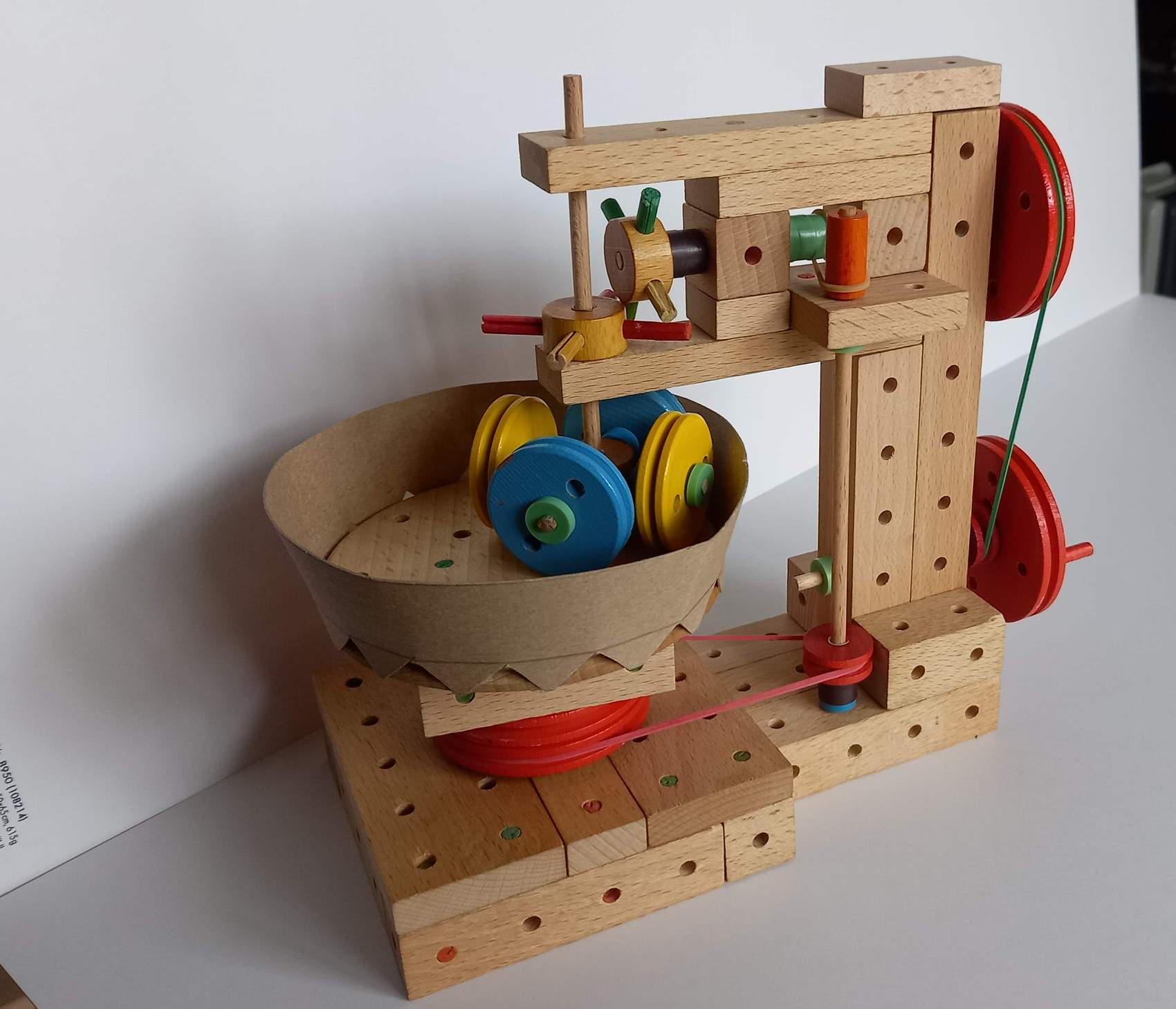

- Beiträge: 587
Guten Morgen Community

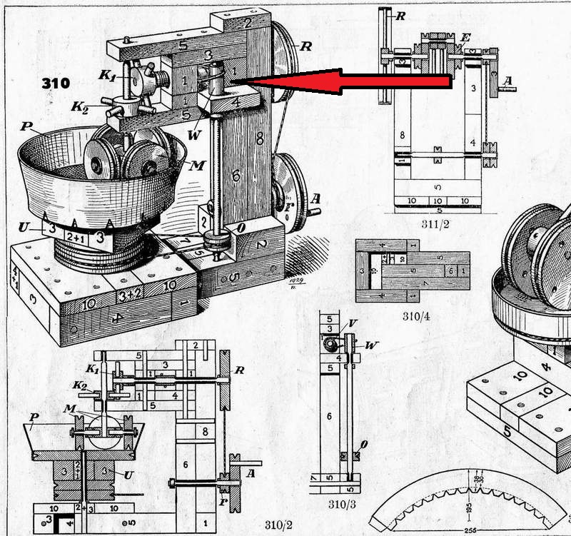

Heute geht es weiter mit einer "Rotationsfleischschneidemaschine"....so typisch für das Spezifische in der Deutschen Sprache (ich mag das)! Auf Englisch wäre es "meat cutter". Ob es rotiert, ob es eine Maschine oder ein Haushaltsgerät ist wissen wir nicht. Warum besteht die dumme Masse darauf "Denglisch" zu reden? Na weil es cool und trendy ist! "Ich dengle, also bin ich"

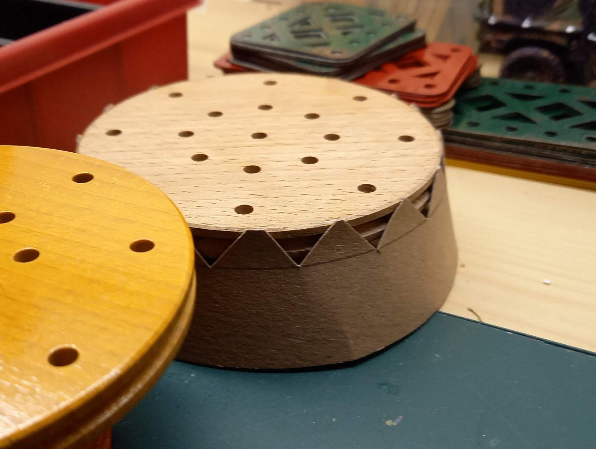

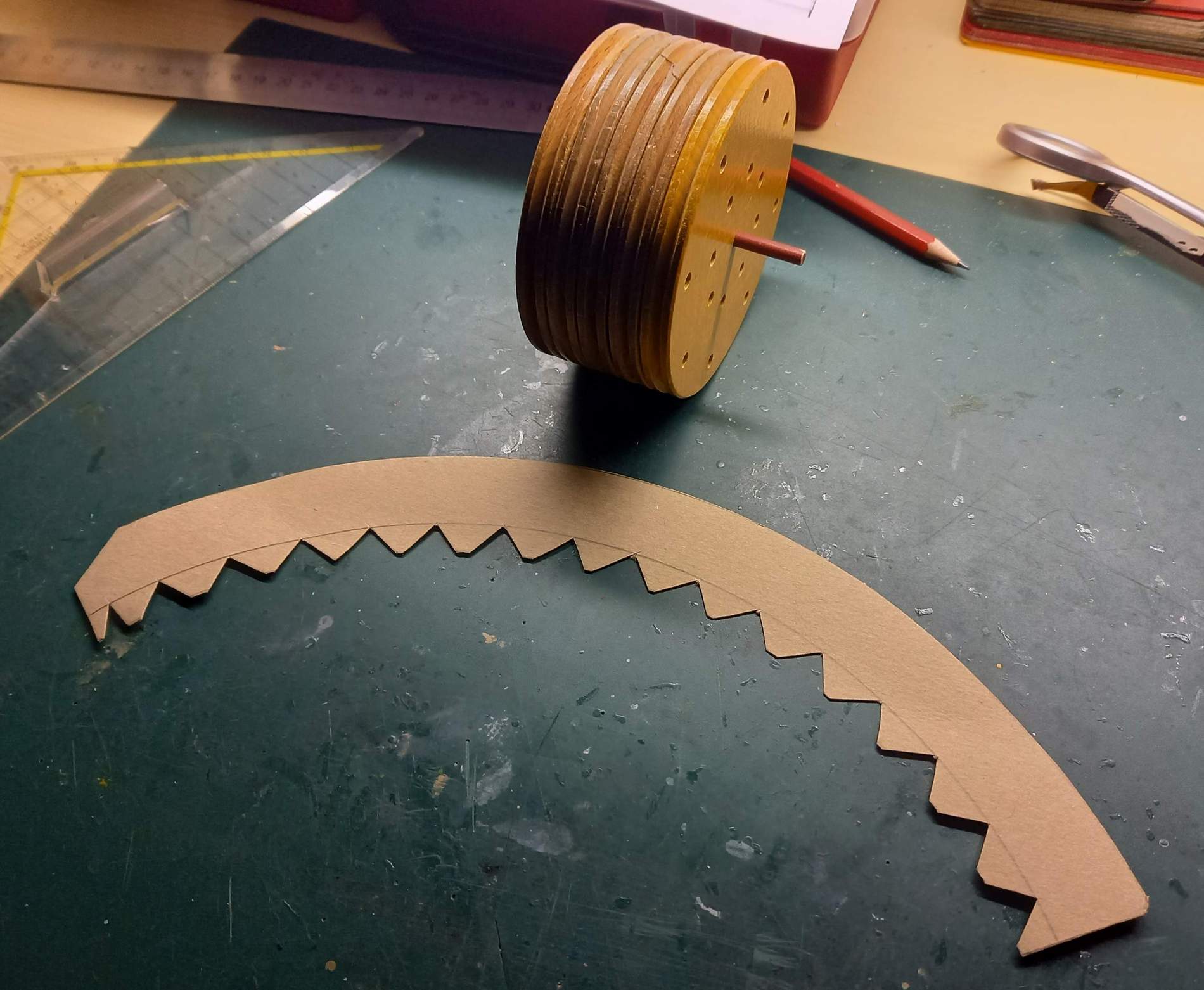

OK, Schmäh beiseite. Im ersten Bild sieht man die Schablone, die nötig ist um den Karton-Rand des "Bechers" zurechtzuschneiden. Ich habe es dann um ein Zylinder aus 5er-Räder gebogen (zweites Bild), und auf ein geöpfertes Rad geklebt (vielleicht treffe ich später auf eine Zeitungsvorlage die so was braucht). Die im ertsen Bild mit dem roten Pfeil gezeigte Übertragung (mittles zwei Muffen) stammt aus der Zeit vor den Hartholzachsen. Sobald man in der waagrechten Muffe eine Klemmhülse steck, passt die Muffe nicht mehr rein (länger als 20mm, wegen den Rand der Hülse). Also trickste ich mit Vorstecker (siehe viertes Bild).
Bis morgen, schöne Tag,
