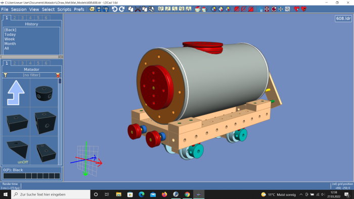

Ich habe nun LeoCad bei mir installiert. Während die Matador-Teile problemlos erschienen sind, hat Leocad Probleme mit 'Custom-Farben' (z.B.die Farbe der Klötze).
Besonders unangenehm: Manuell erstellte Teile (bspw.der Tankkessel aus meinem Artikel) werden gar nicht dargestellt, wenn dieser Bestand eines anderen LDR ist (hier 608.ldr)
Es könnte ein Problem mit dem Grafiktreiber sein. Werde die Installation also noch auf einem anderen Rechner versuchen.
Dagegen hat die Darstellung in LDCad, das ich ebenfalls, zusammen mit dem Test von LeoCad, gestern neu installiert habe, keine Probleme:
Bei der Matador-Teile Bibliothek hat LDCad, genauso wie LeoCad, keine Probleme.
Kannst Du bitte den Test mit dem 608er-Kesselwaggon wiederholen? Ich hänge ihn hier nochmals an:
608.zip
(50.82 KiB) 801-mal heruntergeladen
Danke!
Andreas

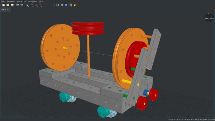

Ich hab das Matador bei Leocad zum laufen gebracht und das ganz einfach die Datei ldrawunf.zip in den Ordner hinterlegen wo die "LeoCAD.exe" liegt zum Beispiel C:\Program Files\LeoCAD
Die Teile sind nach dem neustart von LeoCad einfach unter alle Teile zu finden Suchefeld "mt_" eingeben

MLCad funktioniert einwandfrei
LeoCad hat ihm die Datei gefehlt weil ich die kesselhülle die nicht importiert habe also grundsätzlich auch passend. Aber auch die Farben.
Blender da hab ich Probleme mit dem Import der dat Dateien aber nicht nur bei deinem Projekt darum gehe ich den Umweg über die stl Dateien.
