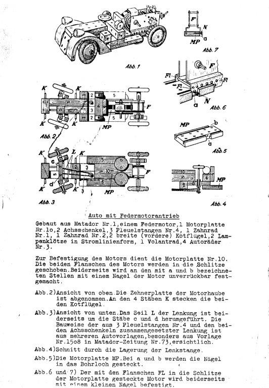

zum Trix Federmotor ist mir eine Vorlage für ein Auto bekannt:
- Auto mit Federmotorantrieb.jpg (93.12 KiB) 18689 mal betrachtet

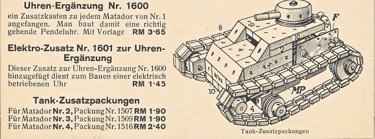

Auch ein Tankmodell mit dem Motor ist mir bekannt. Siehe Ausschnitt aus der Einzelteilliste von 1938 unten.
Ich hab dieses Modell vor Jahren mal gebaut und es gibt glaub ich auch eine Vorlage dazu. Die find ich aber auf die Schnelle gerade leider nicht.
- Tank Trix Federmotor.PNG (1.1 MiB) 18689 mal betrachtet

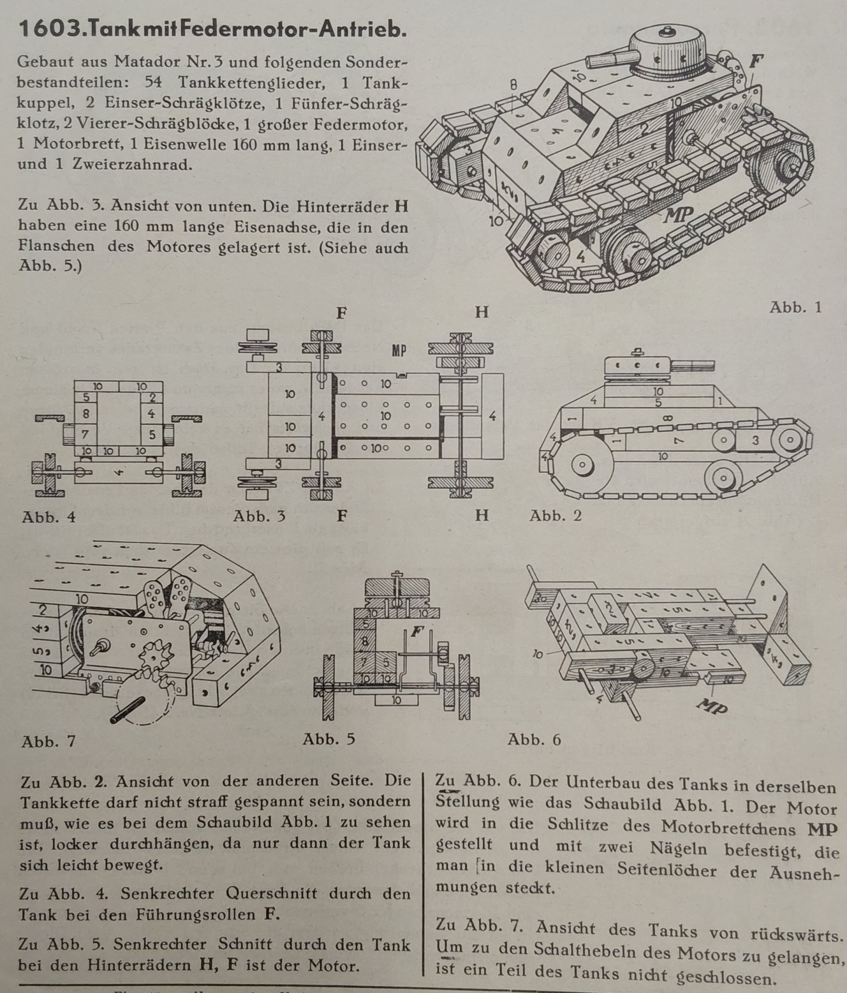

Hello Matador Freunde,
Hier die Bauanleitung für den Panzer mit Federmotorantrieb:
1603. TANK MIT FEDERMOTOR-ANTRIEB
- 20240212_081226.jpg (1.04 MiB) 18686 mal betrachtet
Matadorzeitung Nr.80 vom Dezember 1937
LG Leo

In der obigen Vorlagen zum Auto, gibt eine Referenz zur Extra-Vorlage N°1508 aus der Zeitung N°73. Hier der relevante Ausschnitt davon.
