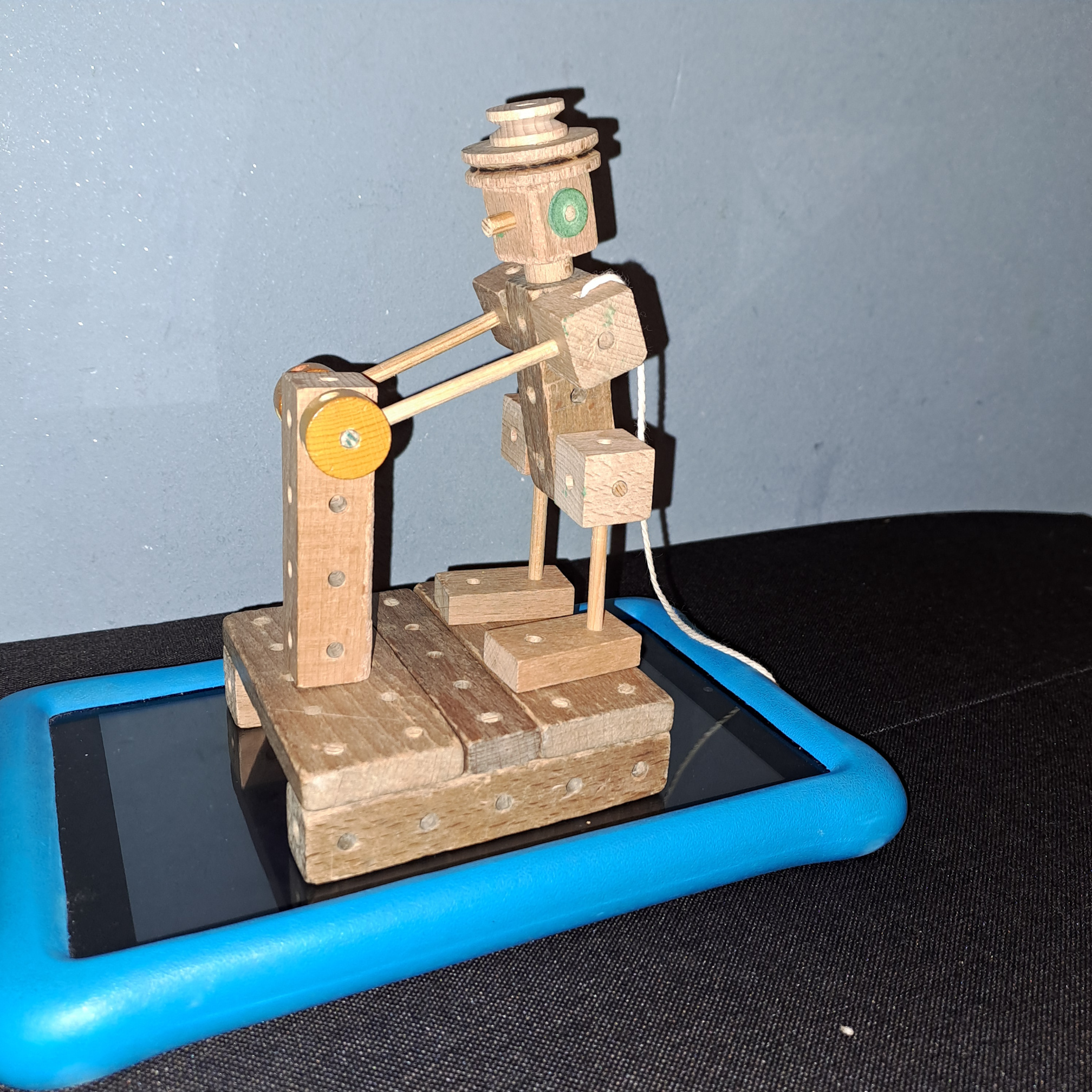

Re: Bauten Matador 3
Verfasst: 30.12.2025 09:24
Mit dieser Vorlage gibt es ein kleines Problem. Es geht um den hinteren Klotz in den rot umkreisten Detail auf dem ersten Bild. Obwohl die Ziffer sehr verschwomen ist, scheint es sich um einen 4er-Klotz zu handeln. Dies geht aber nich, weil schon zwei benutzt werden (grüne Linien). Eine 1er- plus 3er-Klotz Kombi geht nicht, weil schon drei 3er- und sechs 1er-Klötze in Verwendung sind (blaue und braune Linien respektive). Und zwei 2er-Klötze geht auch nicht, weil schon drei benutzt werden (gelbe Linien). Mein Lösungsvorschlag: den vertikalen 4er-Klotzt durch einen (sowieso überschüssigen) 6er zu ersetzen.
Nachdem ich das Modell fertig gebaut hatte und testete, konnte ich es nicht richtig zum Laufen bringen (liegt wahrscheinlich an mir). Ist die Laufschnurr "Sch" zu locker, hängt sie durch und der Bursche bewegt sich nicht. Ist sie hingegen zu stark gespannt, dann drücken die Räder "Rä" zu stark an den 19er-Streben, und die Transmissionschnurr "Tr" rutscht an den Riemenrad "Ri" durch. Wie auch immer, wenigstens ist das Modell zu sehen.
