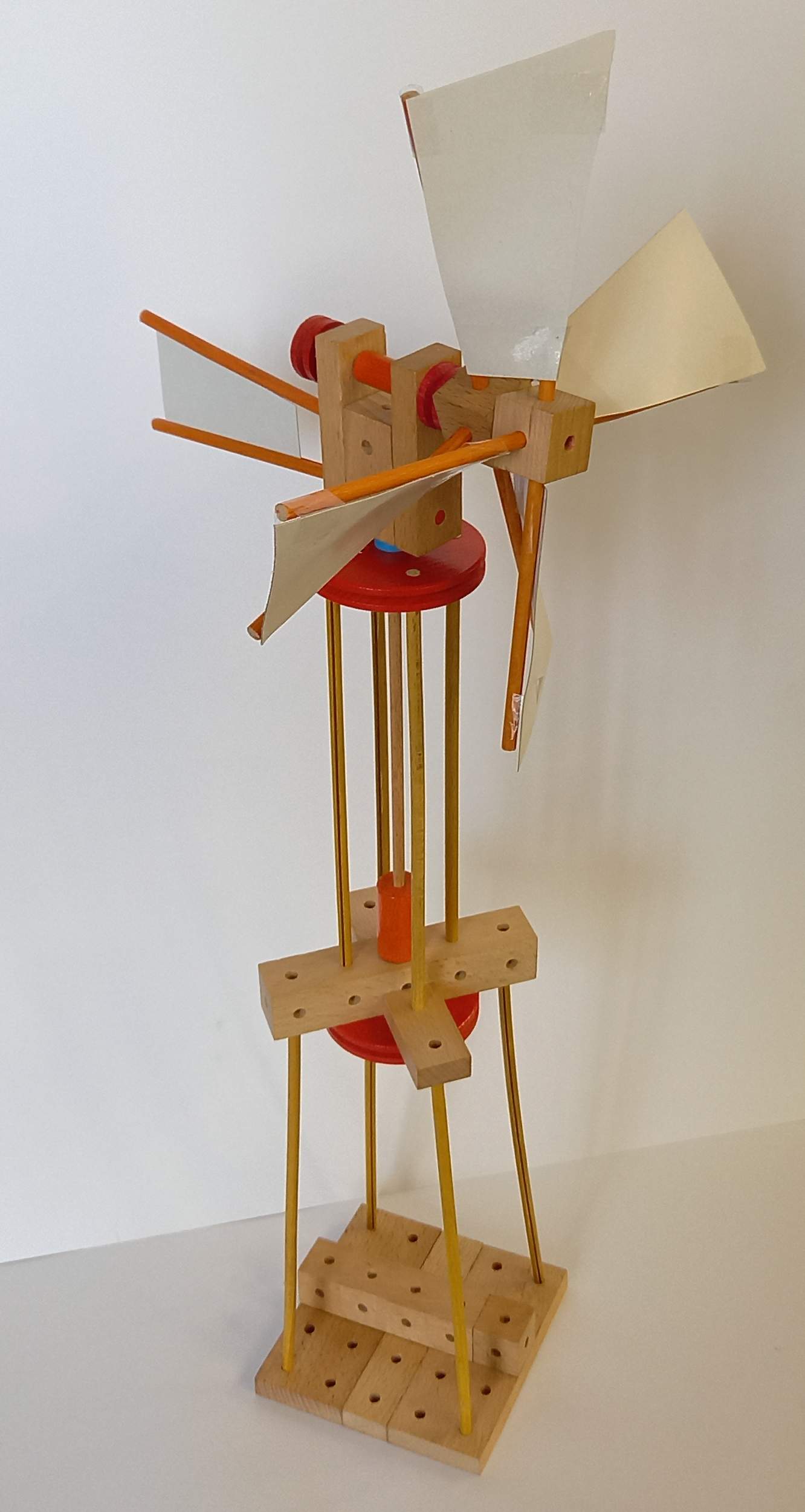

Beiträge: 600
Re: Bauten Matador 1
Danke, Michael, für die Aufklärung. Und für die Lektion: Recherche statt voreiligen Behauptungen! :D

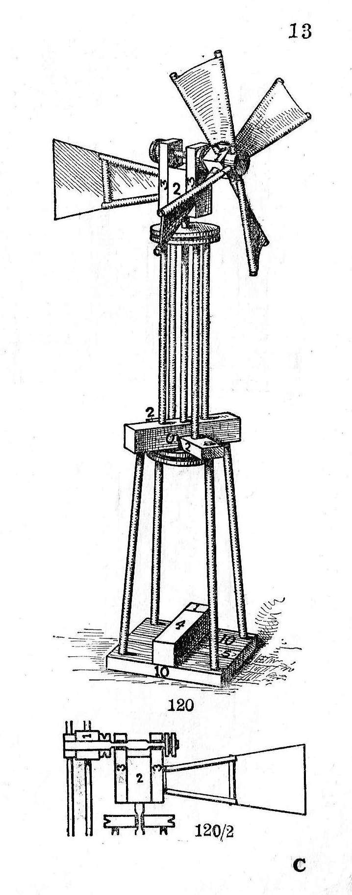

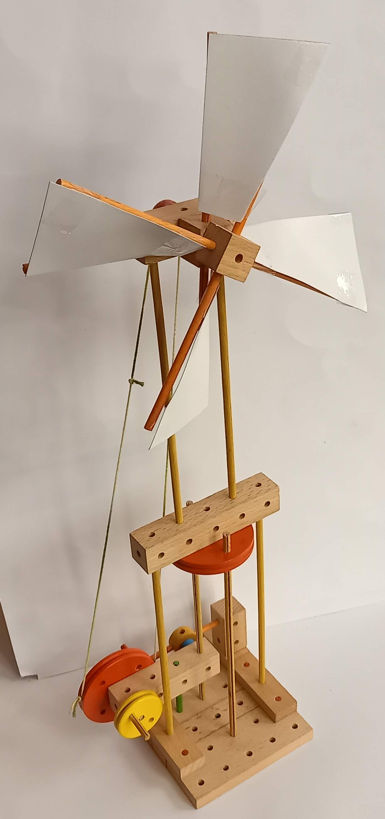

Kommentar zu N°120: um arbeit zu sparen, habe ich die Segeln vom Windrad N° 118 auch hier benutzt, was zu einer kleinen Abweichung gegenüber der Vorlage führte (ein zweiter 1er statt eine Nabe). Auch der "Ruder" ist ein wenig verändert.
Matador 1 30s Vorlage 118 Windrad mit Hammerwerk a.jpg (132.56 KiB) 20994 mal betrachtet
Matador 1 30s Vorlage 118 Windrad mit Hammerwerk b.jpg (195.64 KiB) 20994 mal betrachtet
Matador 1 30s Vorlage 119 Windrad.jpg (191.13 KiB) 20994 mal betrachtet
Matador 1 30s Vorlage 120 Windmotor mit nach Windrichtung sich einstellendem Windrad a.JPG
Matador 1 30s Vorlage 120 Windmotor mit nach Windrichtung sich einstellendem Windrad a.JPG (151.97 KiB) 20994 mal betrachtet
Matador 1 30s Vorlage 120 Windmotor mit nach Windrichtung sich einstellendem Windrad b.jpg
Matador 1 30s Vorlage 120 Windmotor mit nach Windrichtung sich einstellendem Windrad b.jpg (151.91 KiB) 20994 mal betrachtet

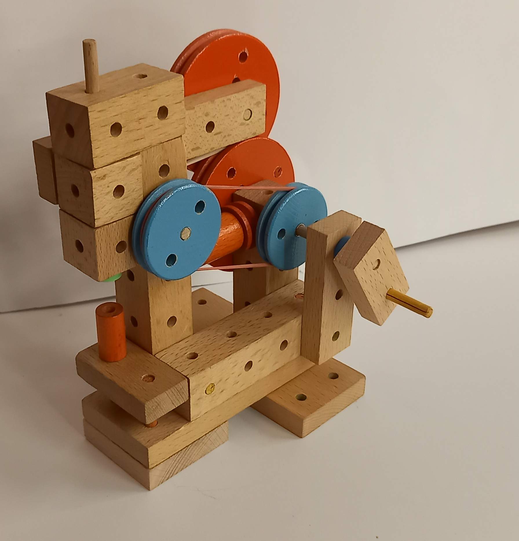

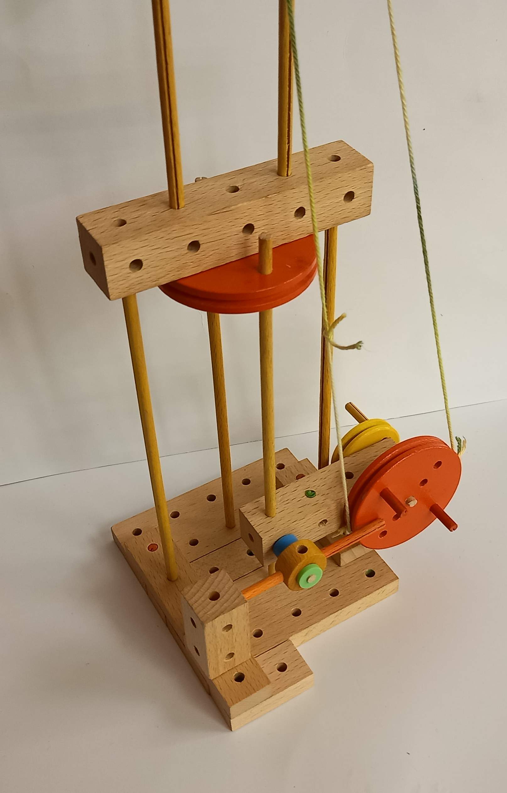

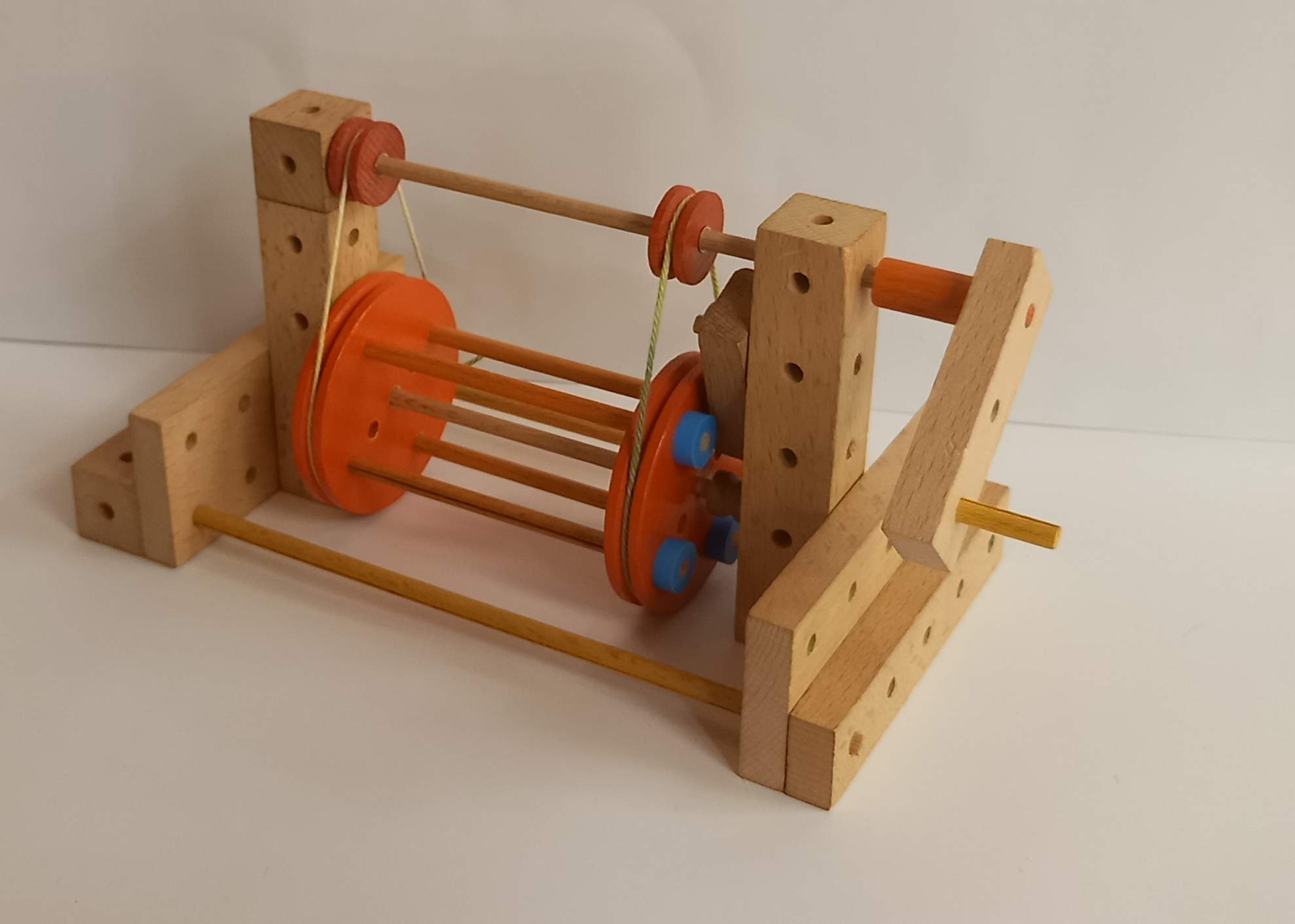

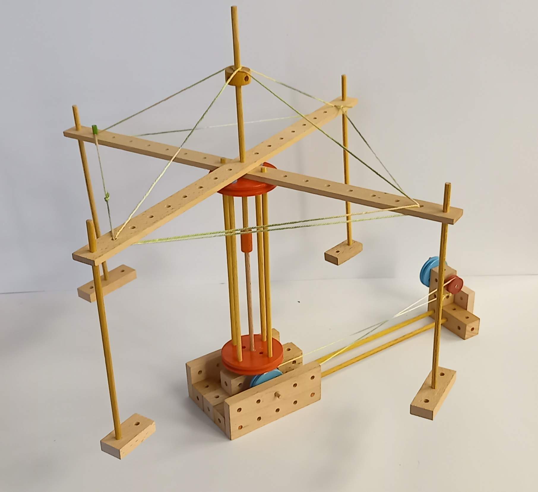

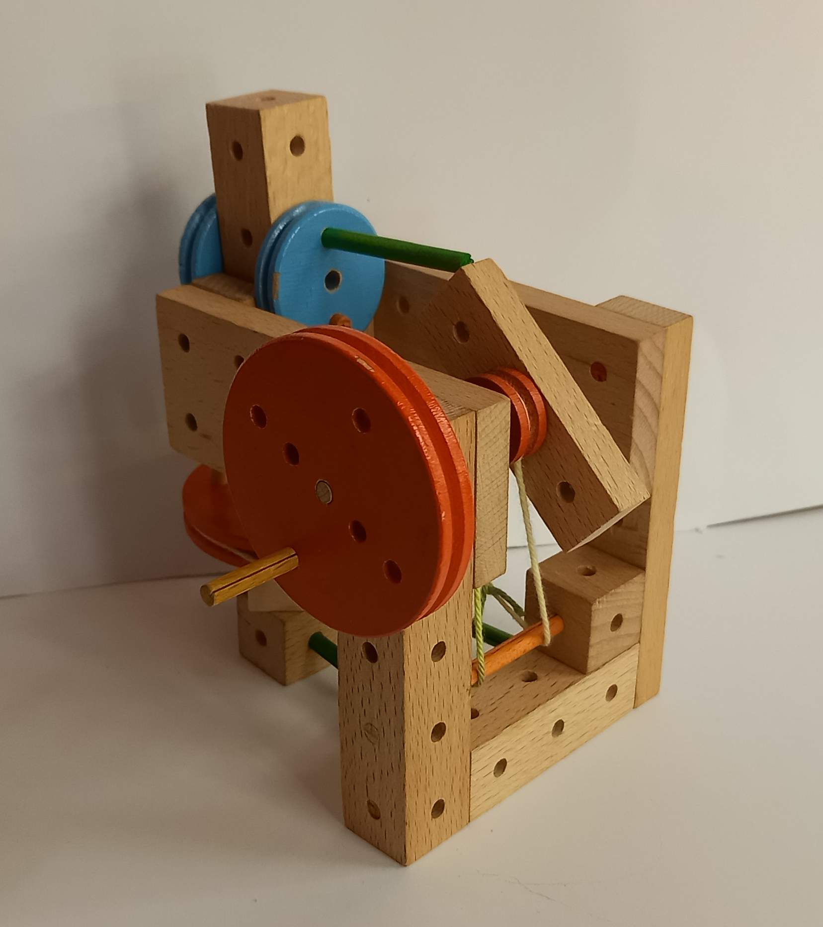

Kommentar zu N°123: Da die Reibung ziwschen den antreibenden 1er-Rad und den angetriebenen 2er sehr gering ist, bekamm der 1er einen Installations-Dichtungsring.
Matador 1 30s Vorlage 121 Pflug.jpg (85.22 KiB) 20979 mal betrachtet
Matador 1 30s Vorlage 122 Pochwerk a.jpg (143.83 KiB) 20979 mal betrachtet
Matador 1 30s Vorlage 122 Pochwerk b.jpg (152.69 KiB) 20979 mal betrachtet
Matador 1 30s Vorlage 123 Karussell 1 a.jpg (180.74 KiB) 20979 mal betrachtet
Matador 1 30s Vorlage 123 Karussell 1 b.jpg (260.6 KiB) 20979 mal betrachtet

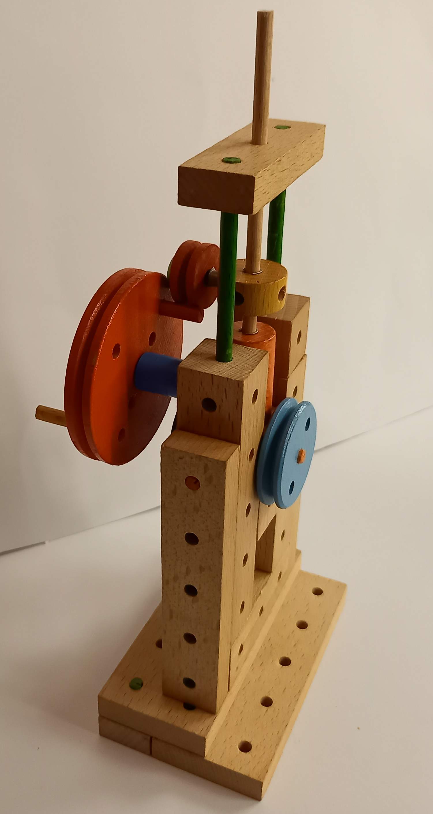

Beiträge: 600
Guten Abend!

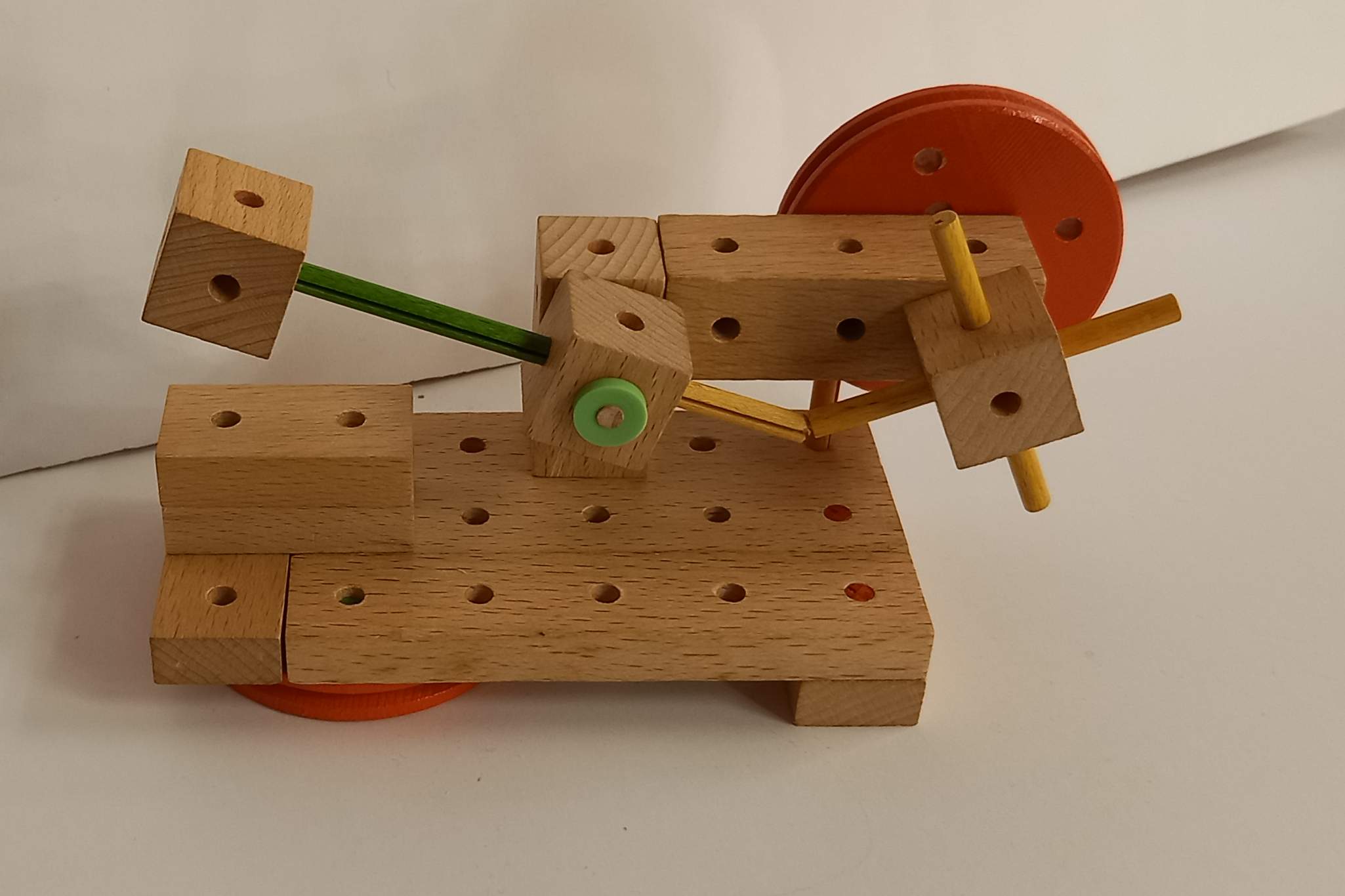

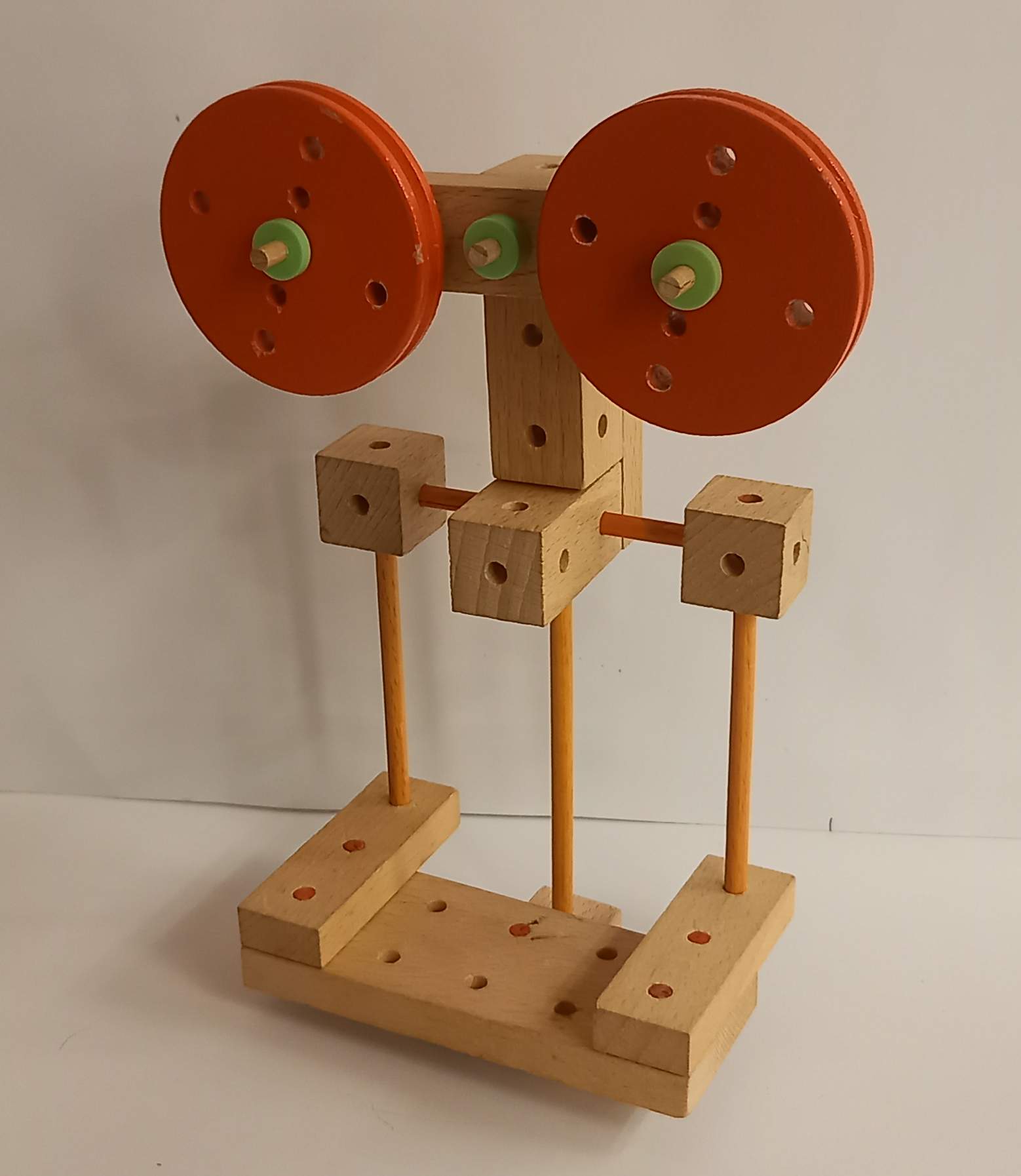

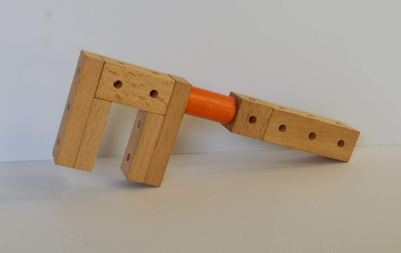

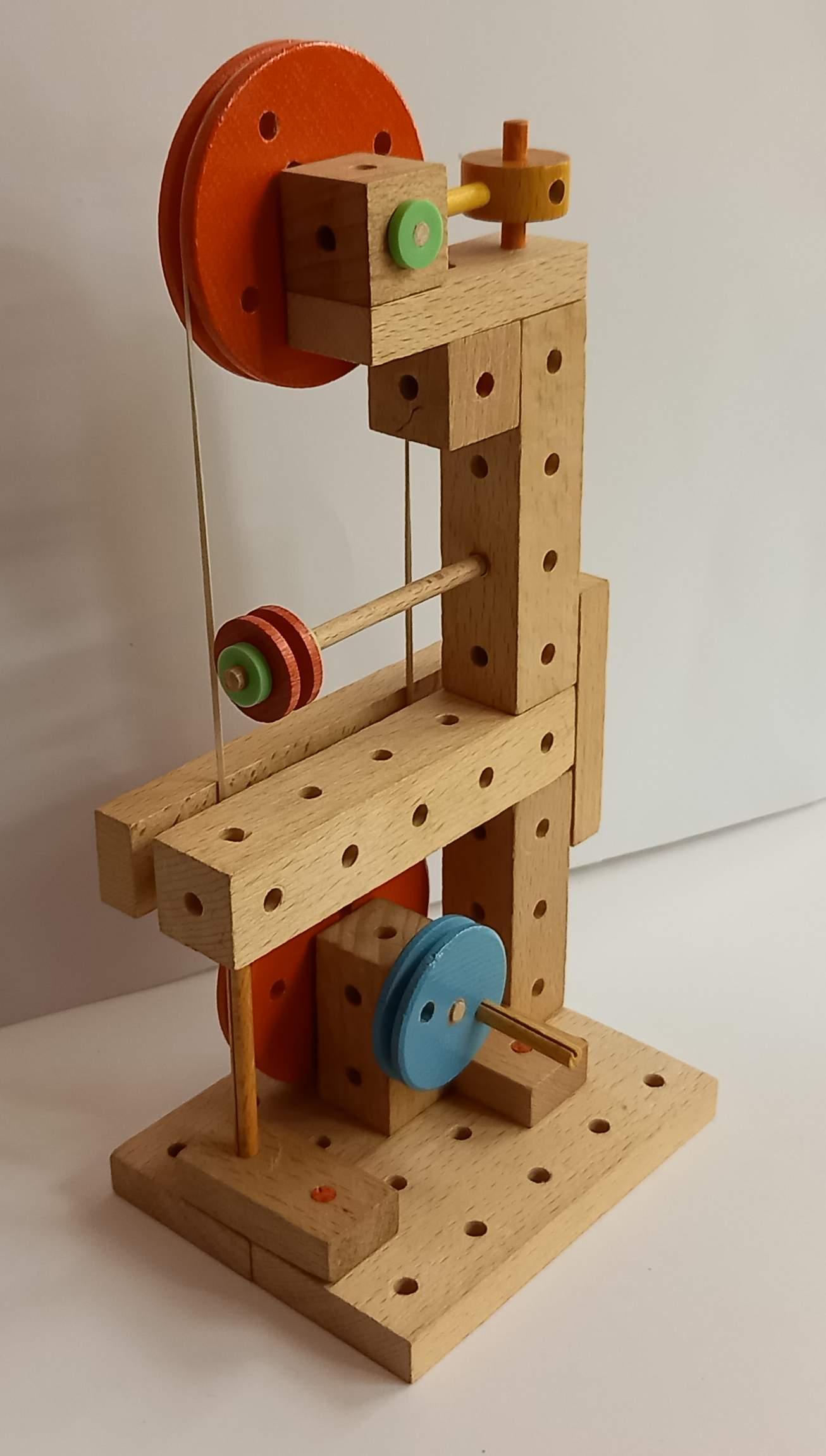

Kommentar zu N°127: keine Überraschung, dieses Modell funktioniert nicht gut, da die waagrechten Stäbchen zu kurz sind, um sich ausreichend biegen zu können. Eine bessere Version kennen wir aus den Vorlagenheft E (Matador 3).
Matador 1 30s Vorlage 124 Schlagschere a.jpg (115.85 KiB) 20962 mal betrachtet
Matador 1 30s Vorlage 124 Schlagschere b.jpg (152.19 KiB) 20962 mal betrachtet
Matador 1 30s Vorlage 125 Bandsäge.jpg (137.79 KiB) 20962 mal betrachtet
Matador 1 30s Vorlage 126 Holzhackmaschine a.jpg (100.93 KiB) 20962 mal betrachtet
Matador 1 30s Vorlage 127 Dekupiersäge.jpg (160.87 KiB) 20962 mal betrachtet

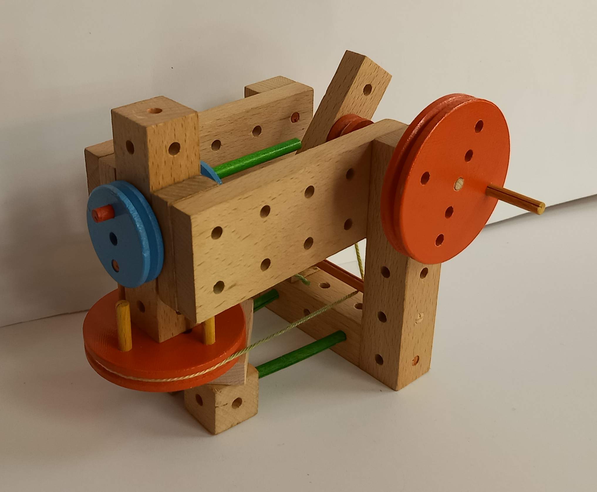

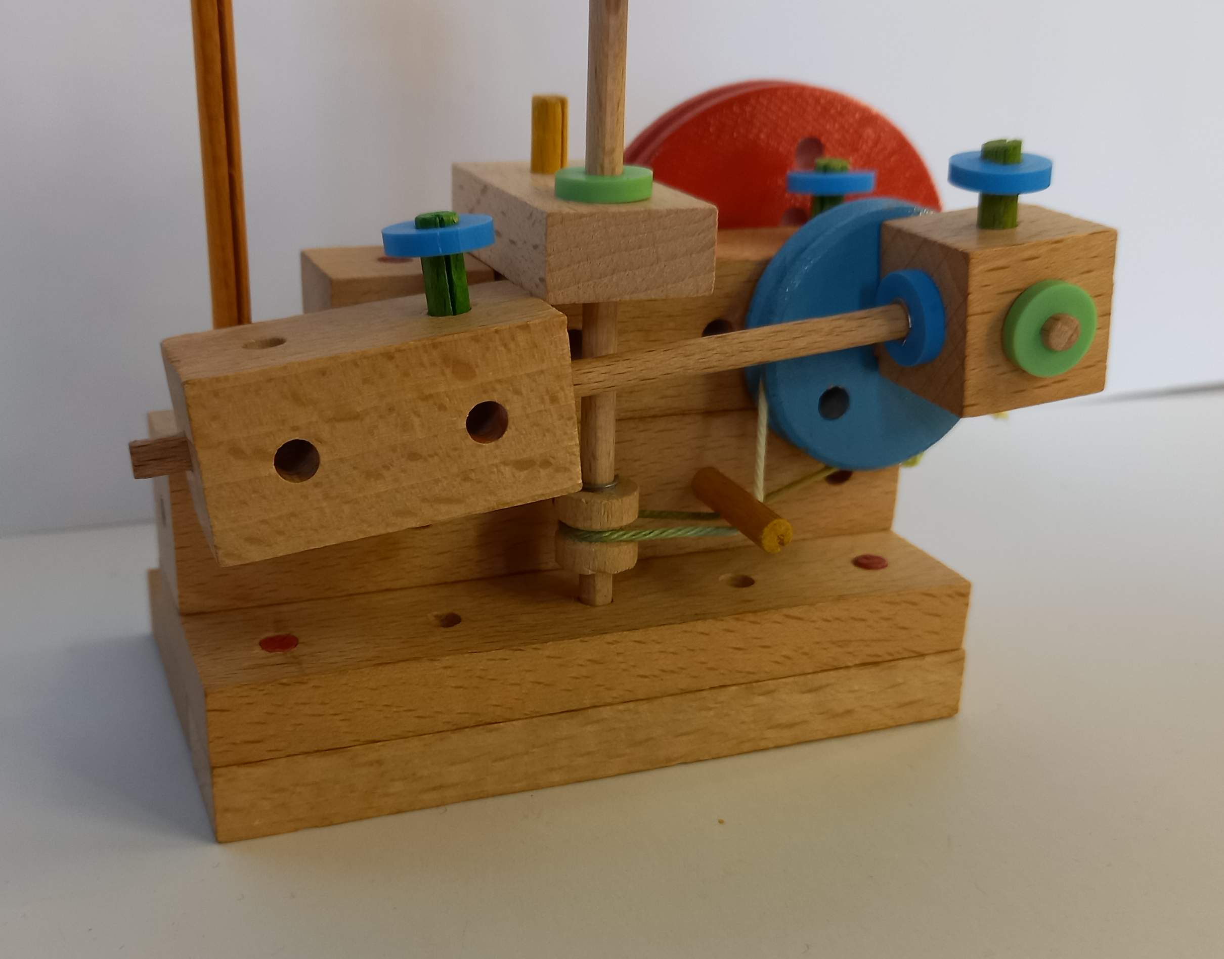

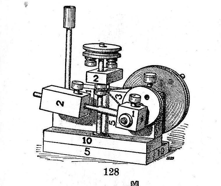

Kommentar zu N°128: Ein kurzer Blick auf der Vorlage lässt schon ahnen, dass es hier Probleme geben wird: es ist unmöglich dass der Antriebsriemen von Rad #60 in dieser Konfiguration geführt werden kann, egal ob Schnurr, Gummiring oder Spirale (Bild a). Auch wenn das kleine Rad genau symmetrisch zur 2er-Rad-Achse positioniert wird, spring der Riemen raus: der Winkel letzteres ist zu groß (Bild b). Die Lösung: eine Umlenkung (Bild c). Bitte bedenkt, dass #60 damals weniger Durchmesser hatte als die spätere Version, weil es eigentlich als Vorstecker gedacht war.

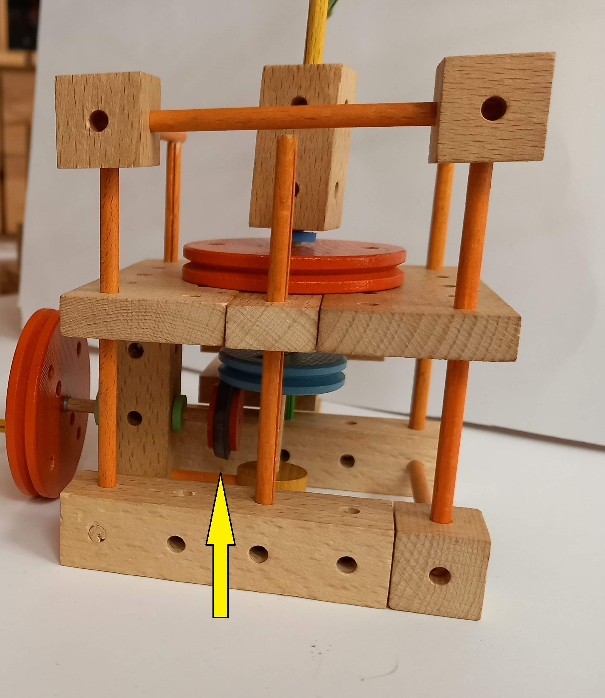

Beiträge: 600

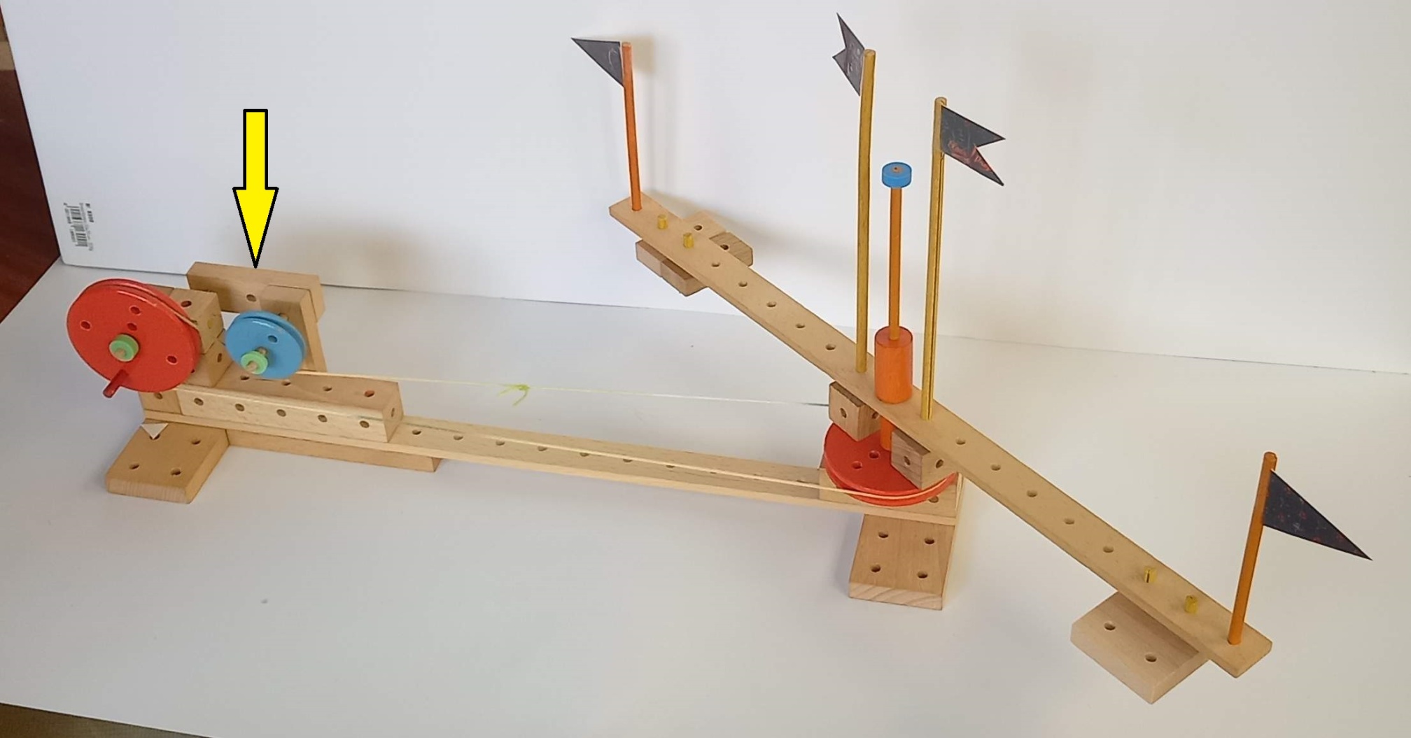

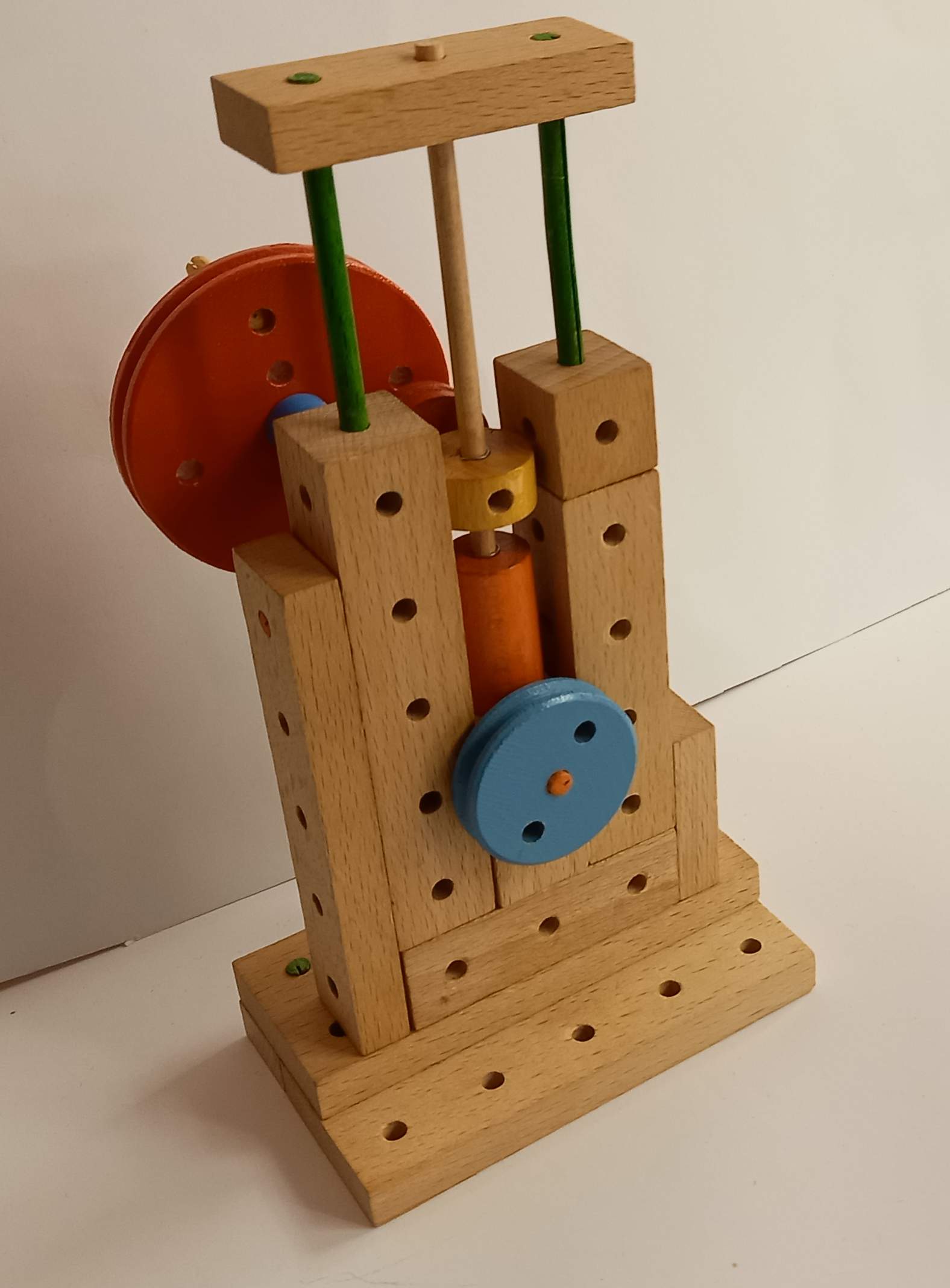

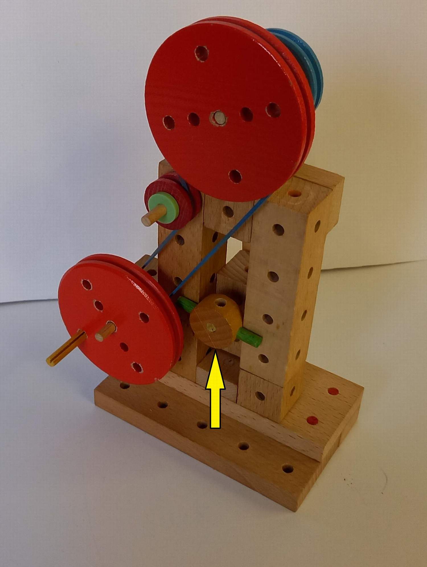

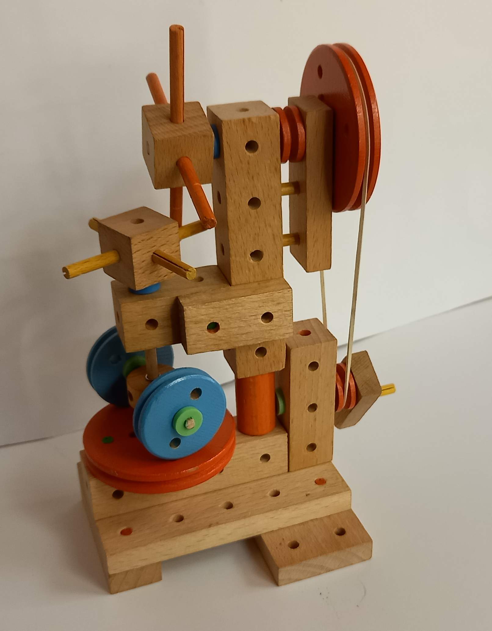

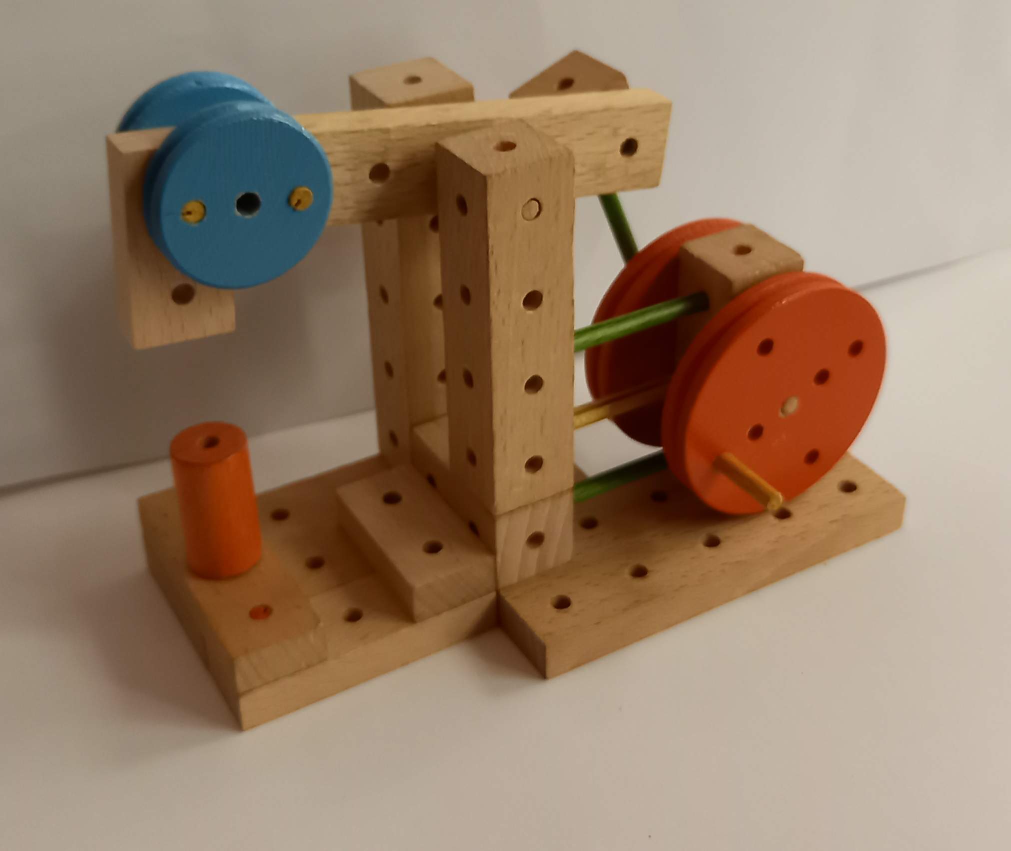

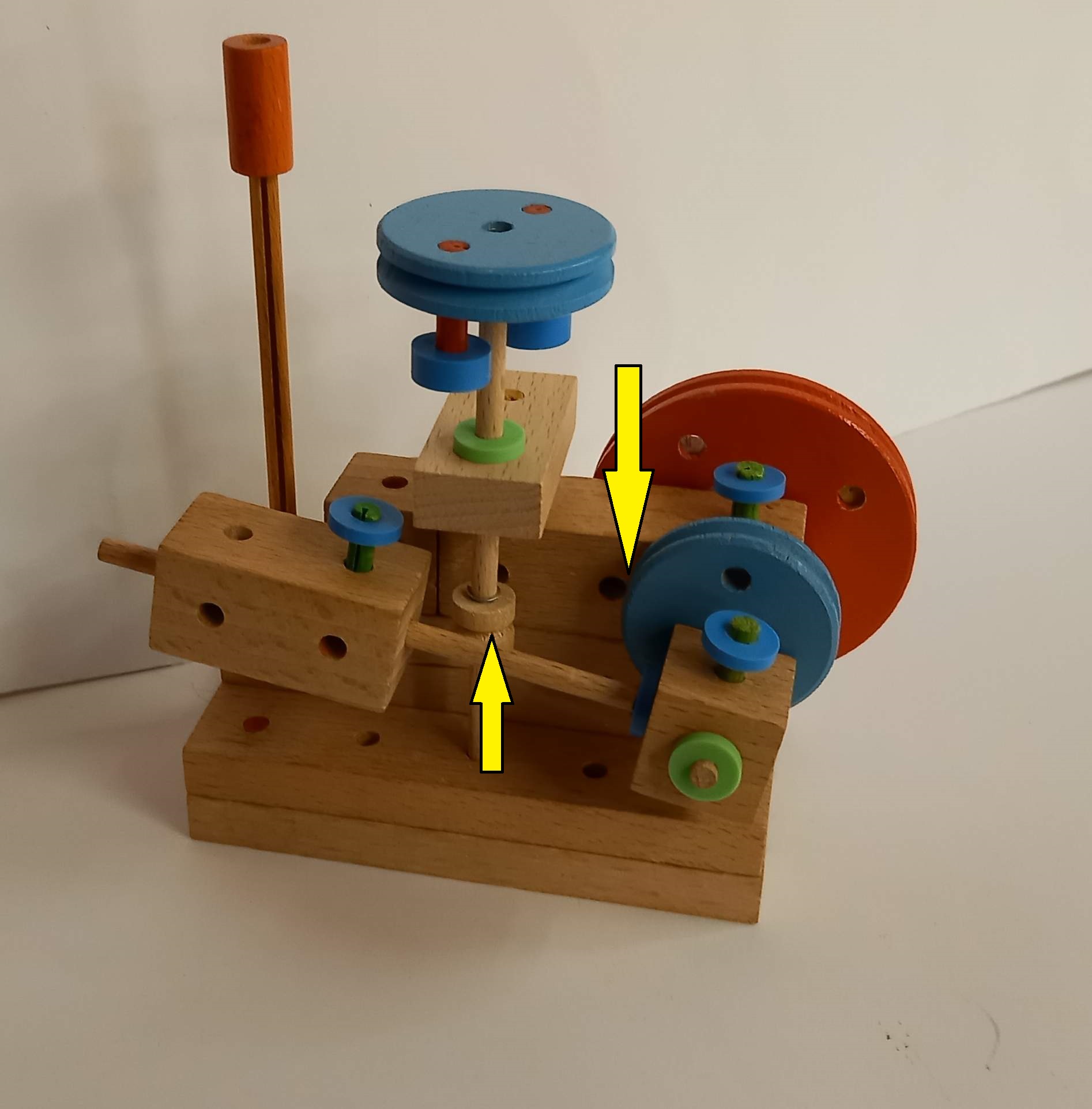

Kommentar zu N° 133: Um die Führung des Kolbens zu verbessern, habe ich hinten eine 4er-Nabe angebracht (gelber Pfeil)

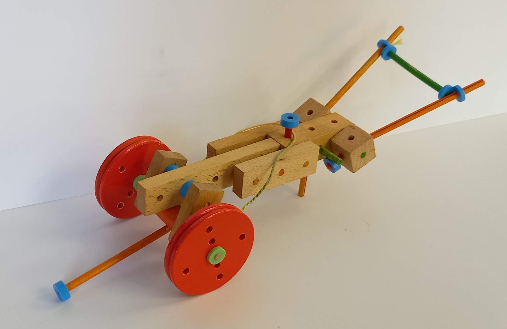

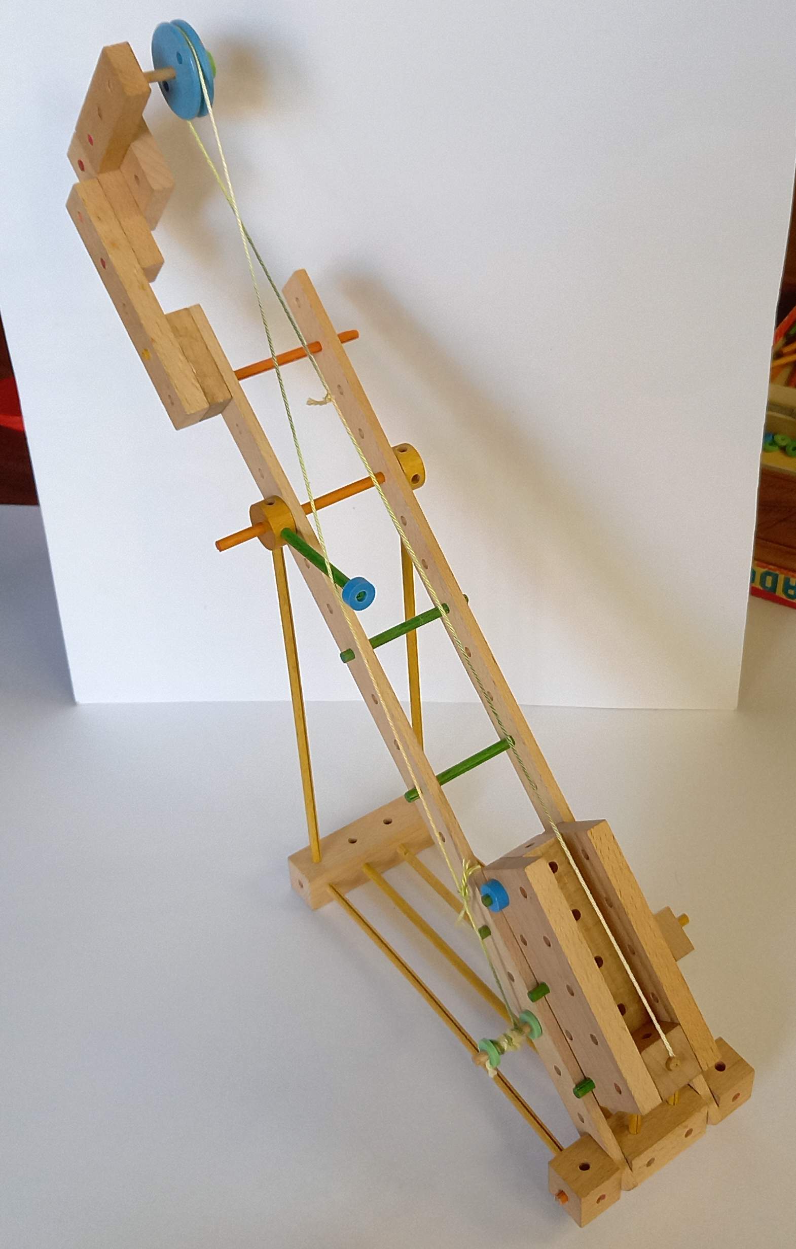

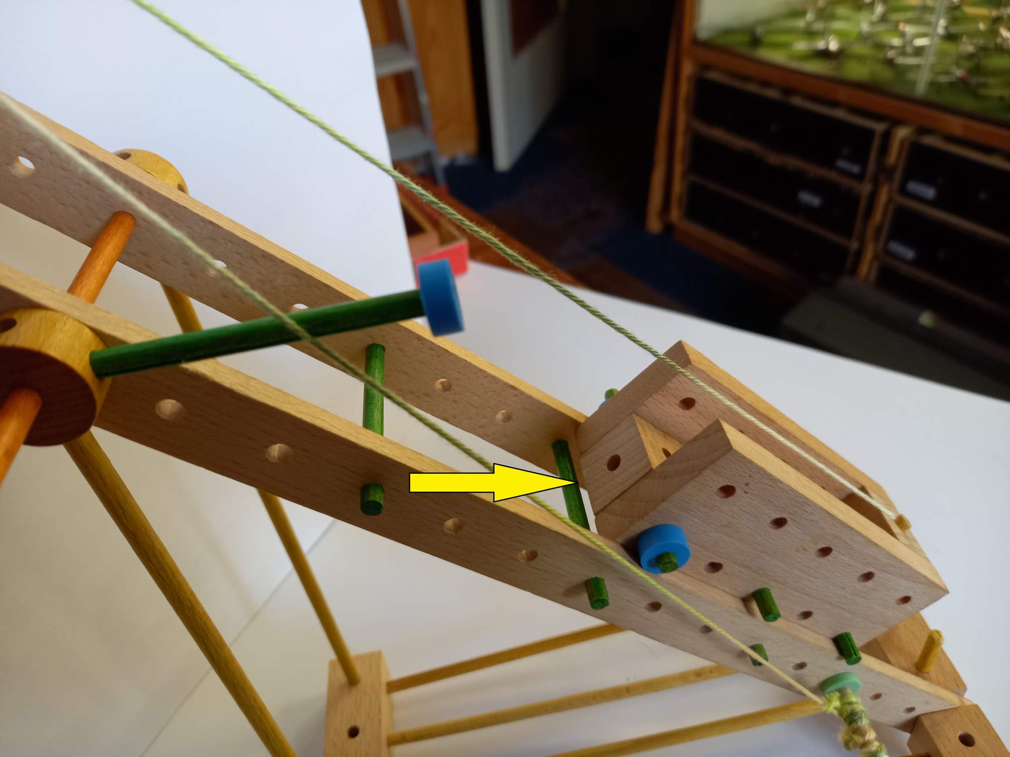

Kommentar zu N° 134: Die zwei blauen Vorstecker sind nicht in der Vorlage angegeben. Ohne diejenigen verkeilt sich der Wagen mit den horizontalen Verbindungsstäbe.
Matador 1 30s Vorlage 133 Exzenterpresse a.jpg (146.45 KiB) 20920 mal betrachtet
Matador 1 30s Vorlage 133 Exzenterpresse b.jpg (139.38 KiB) 20920 mal betrachtet

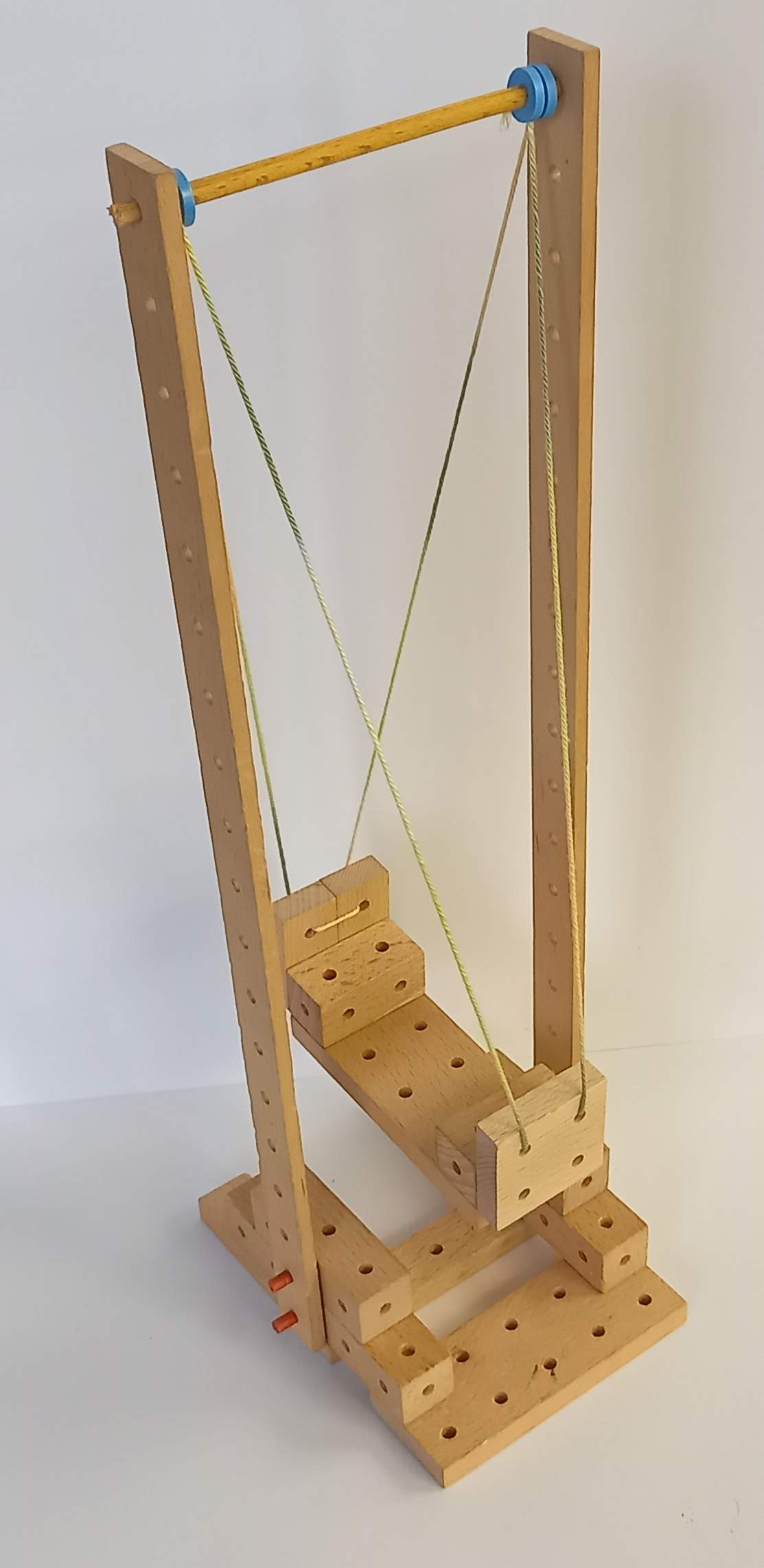

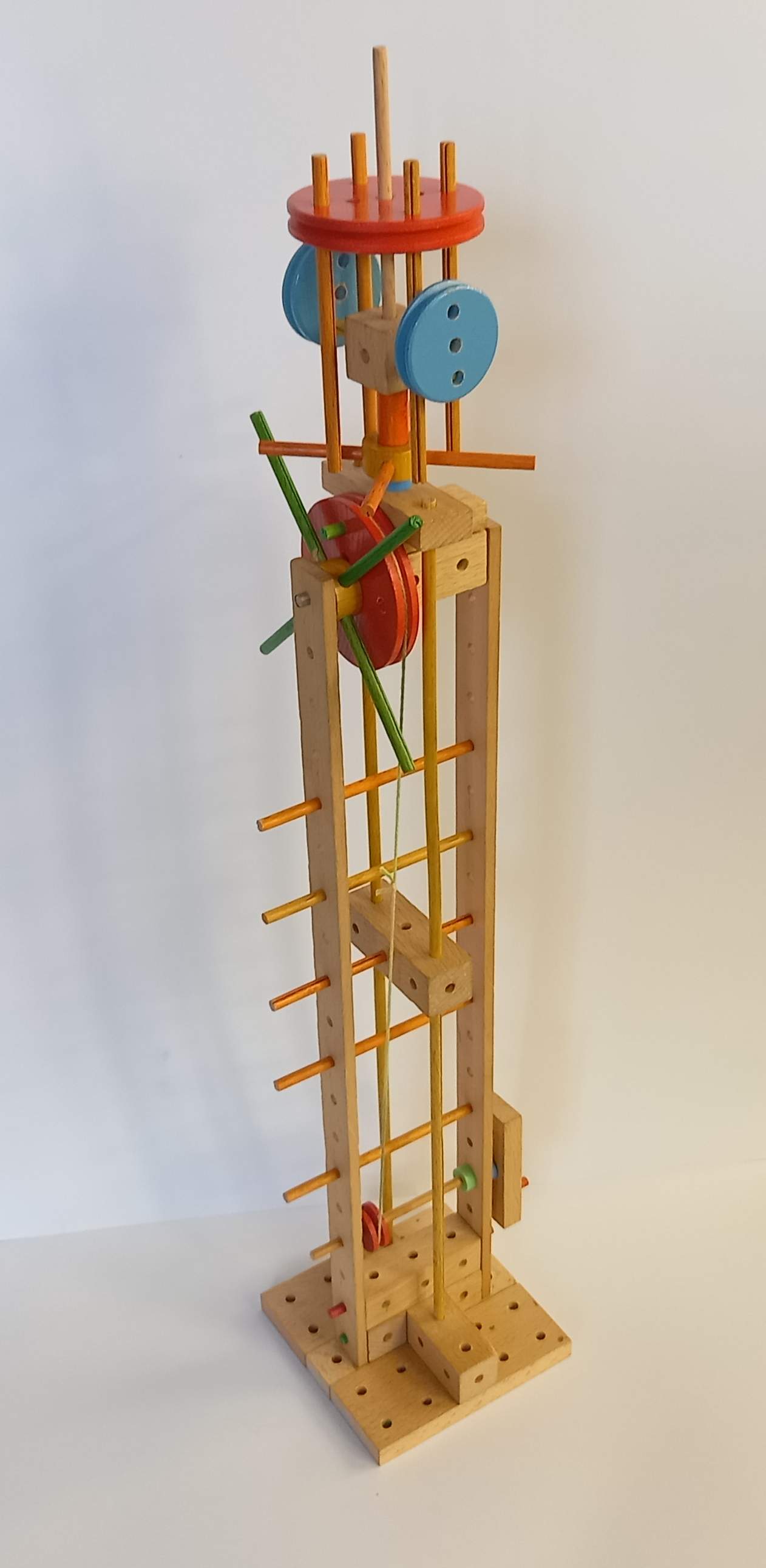

Kommentar zu N°140 und 141: schön wie die Modelle "größer" wirken, lediglich dank zwei 19er-Streben!
Matador 1 30s Vorlage 135 Aufzugswinde.jpg (98.51 KiB) 20906 mal betrachtet
Matador 1 30s Vorlage 137 Hängeseilbahn 1.jpg (115.08 KiB) 20906 mal betrachtet
Matador 1 30s Vorlage 138 Hängeseilbahn 2.jpg (101.87 KiB) 20906 mal betrachtet
Matador 1 30s Vorlage 140 Bauaufzug.jpg (110.29 KiB) 20906 mal betrachtet
Matador 1 30s Vorlage 141 Schaukel.jpg (104.05 KiB) 20906 mal betrachtet

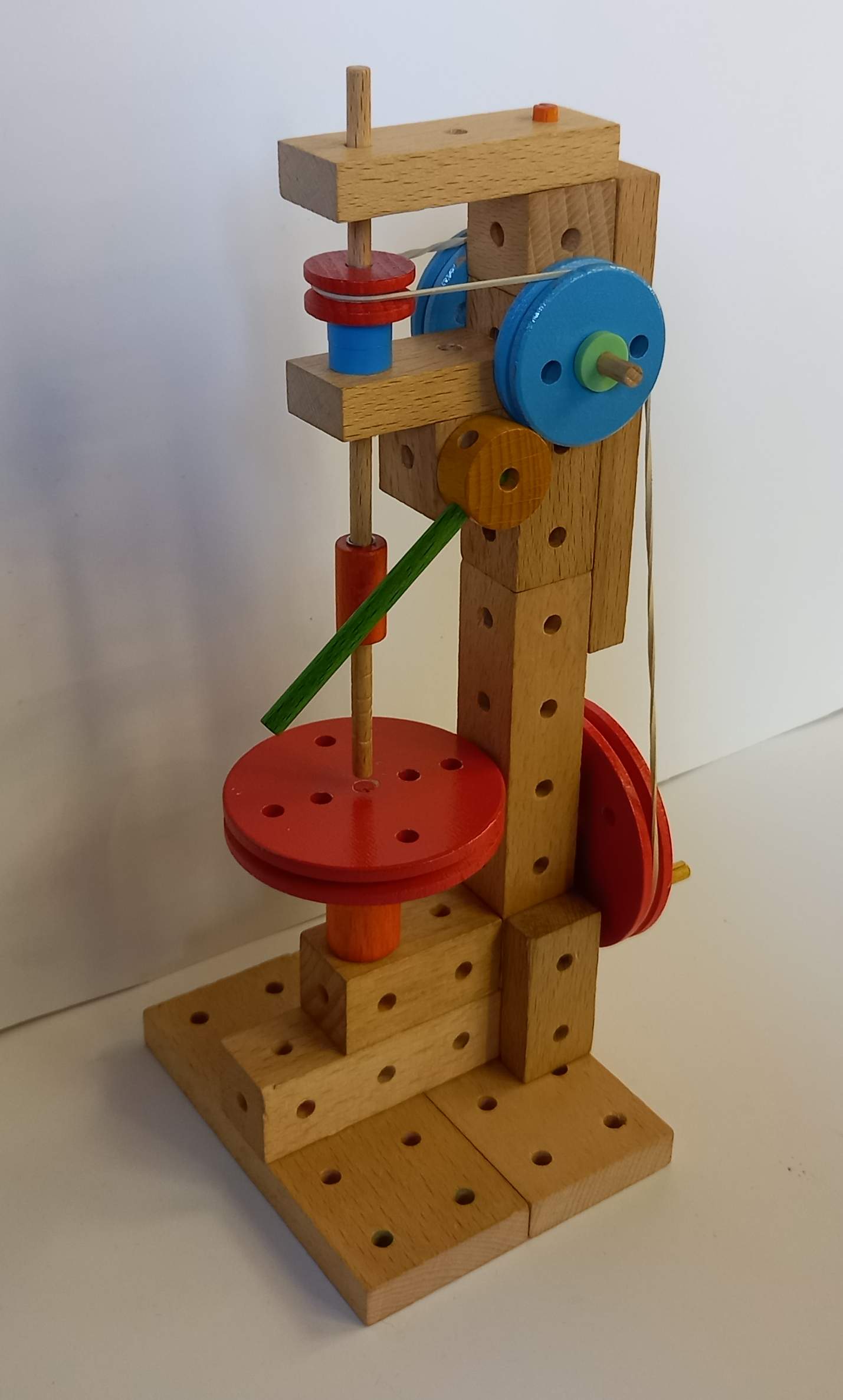

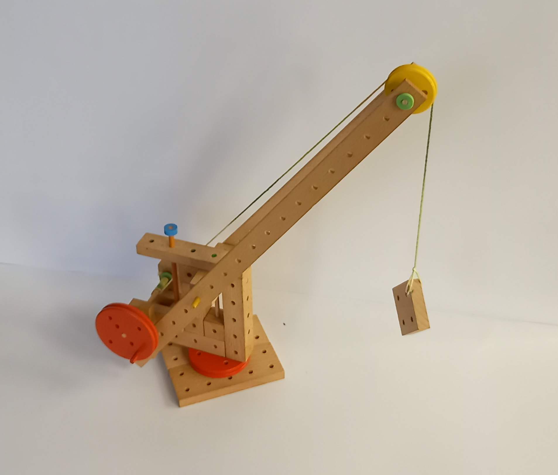

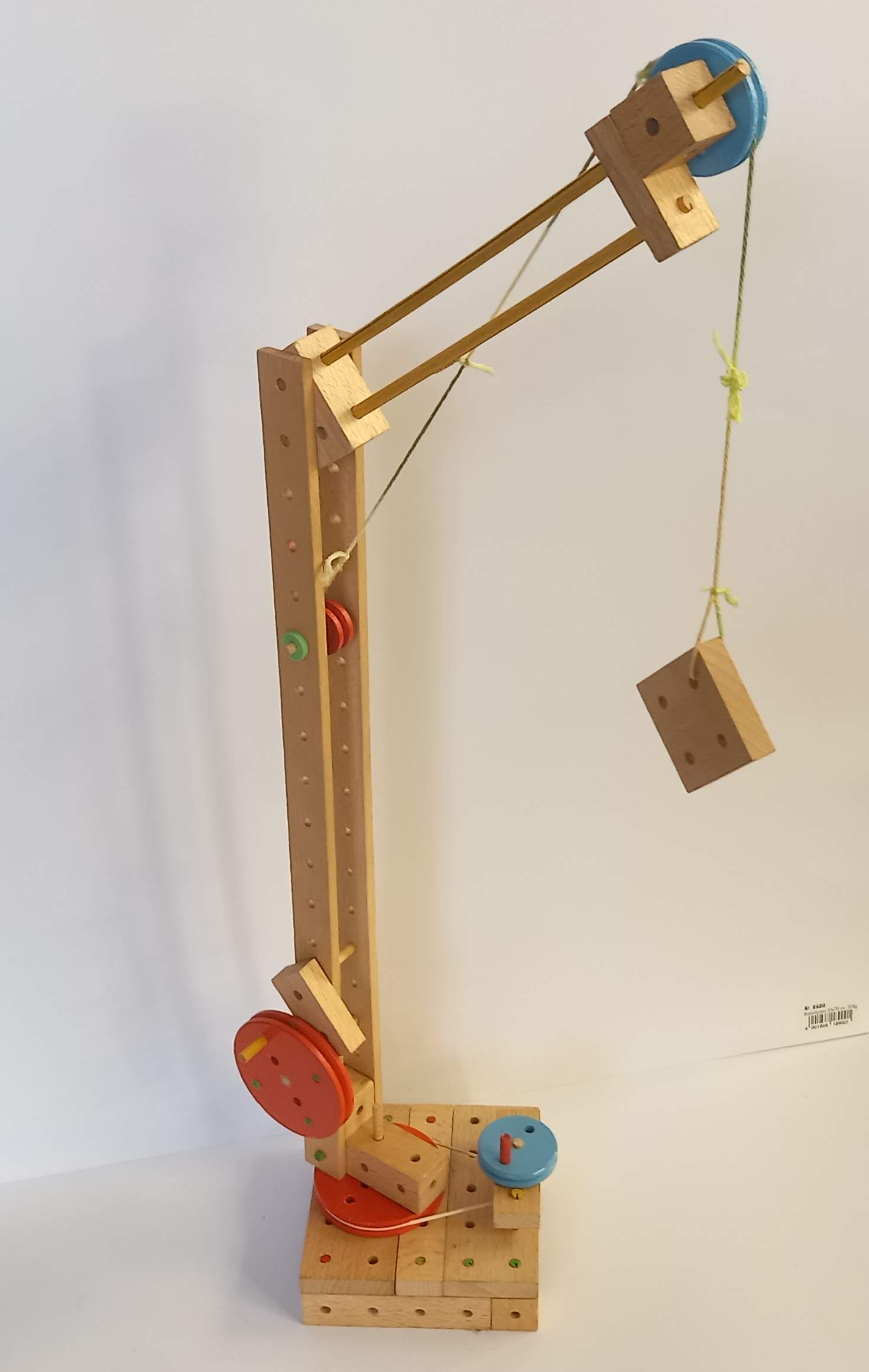

Beiträge: 600

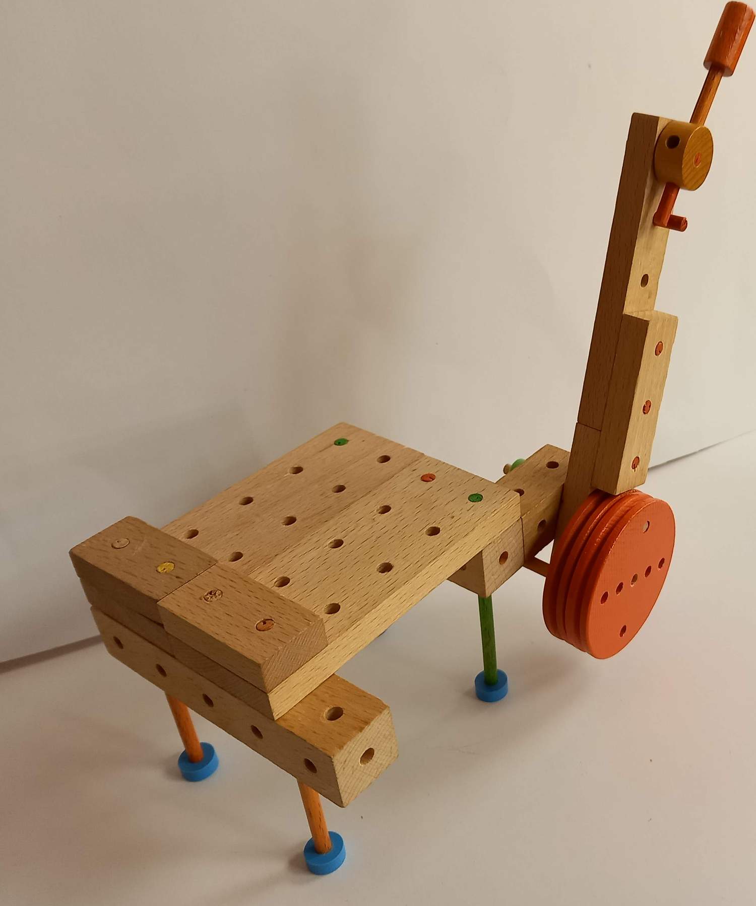

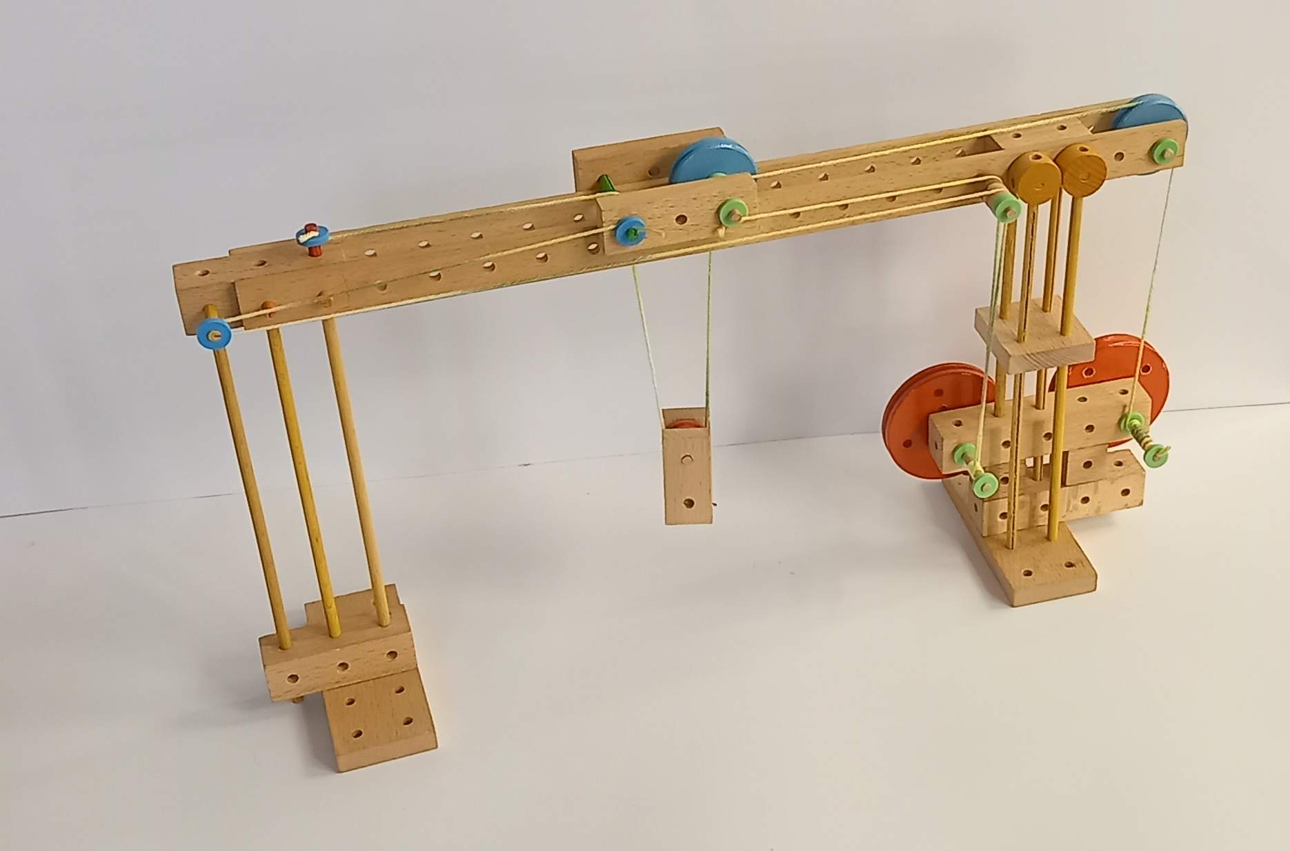

Kommentar zu N°143: anders als in der Vorlage, habe ich ein zweites 3er-Brettchen benutzt (im Set vorhanden), um den Andrucksrad mehr Stabilität zu geben.
Kommentar zu N° 145: zur Abwechslung mal Pappen-Vorstecker. Und: Traversen mit Uhu geklebt; kein Schwindel, da ich jetzt weiss dass es den Kleber damals schon gab :D
Kommentar zu N° 147: ein wunderschönes Modell, funktioniert tadellos!
Matador 1 30s Vorlage 147 Brückenkran.jpg (98.62 KiB) 20891 mal betrachtet

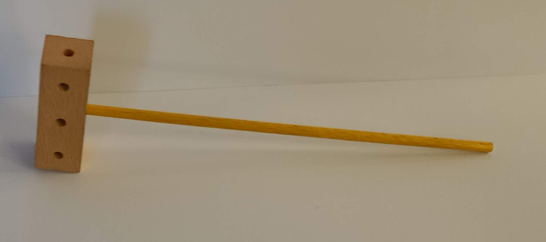

Kommentar zu N°148: back to the roots! Der einziger Grund warum dieses extrem simple Modell einen 1er-Set bedarft, ist der 195mm-Stab

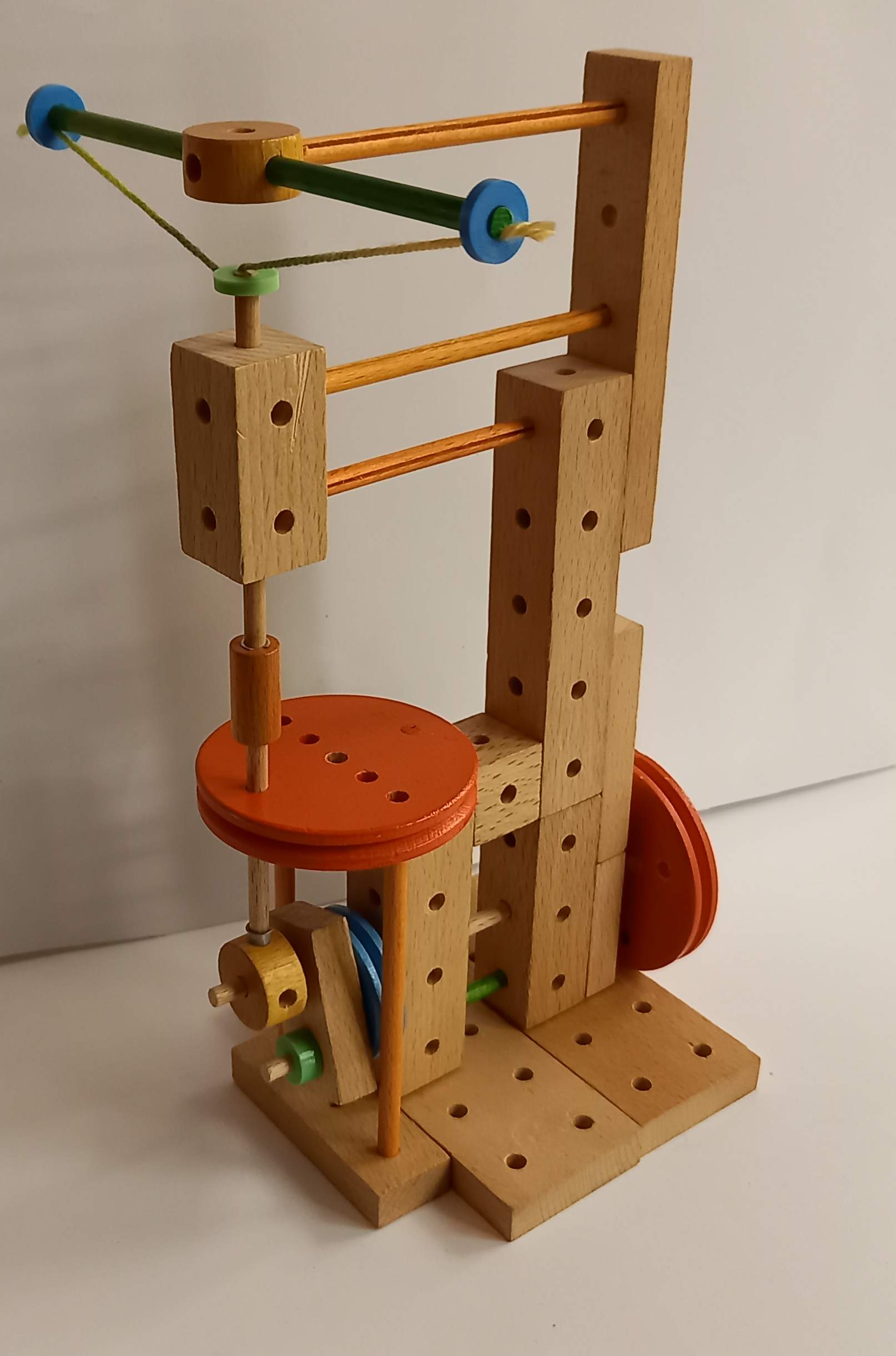

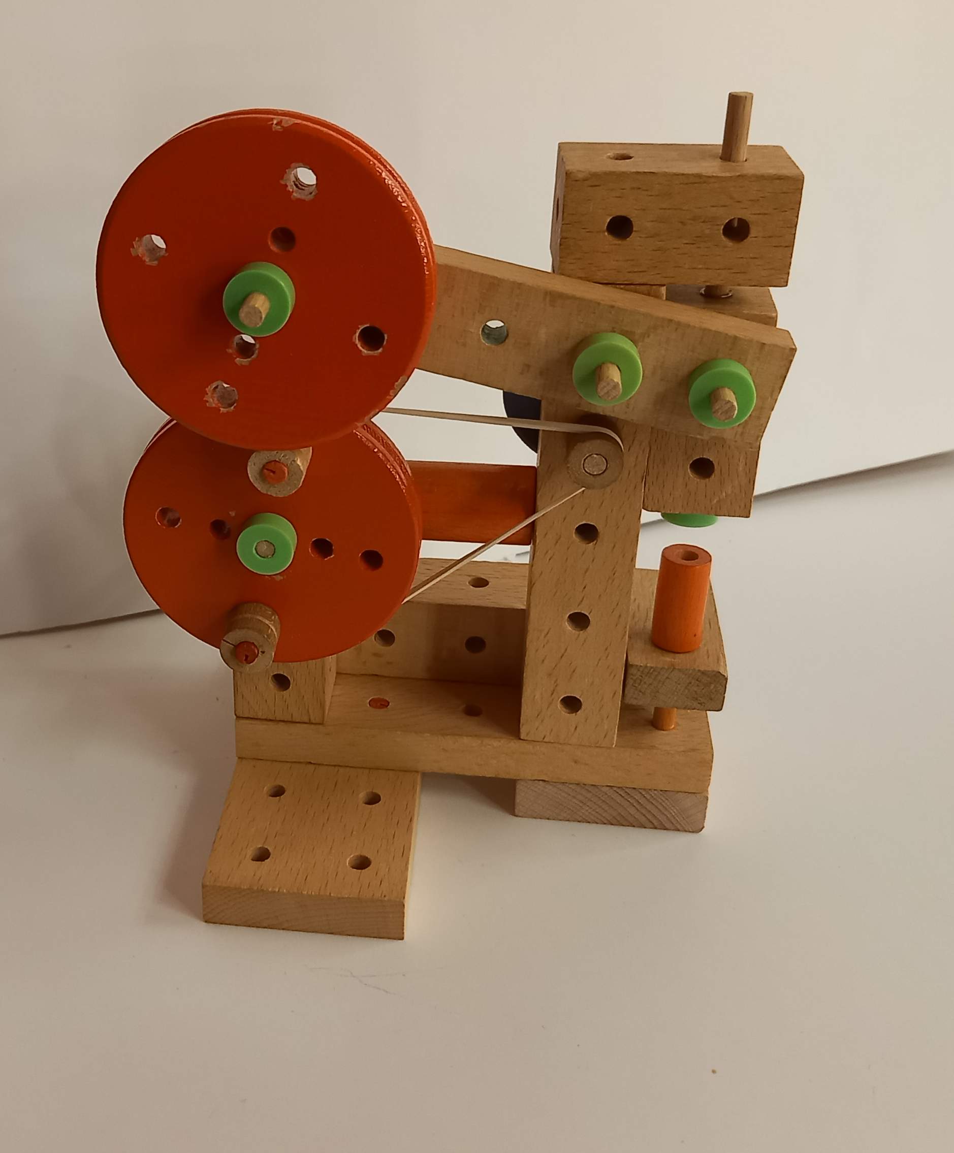

Kommentar zu N° 155: dieses Modell läuft sehr unrund, was sich ja von dessen Geometrie schon ahnen lässt (der 3er-Brettchen als Nocke ist wirklich sehr unpassend)
Matador 1 30s Vorlage 155 Stampfwerk a.jpg (142.16 KiB) 20863 mal betrachtet
Matador 1 30s Vorlage 155 Stampfwerk b.jpg (126.73 KiB) 20863 mal betrachtet
