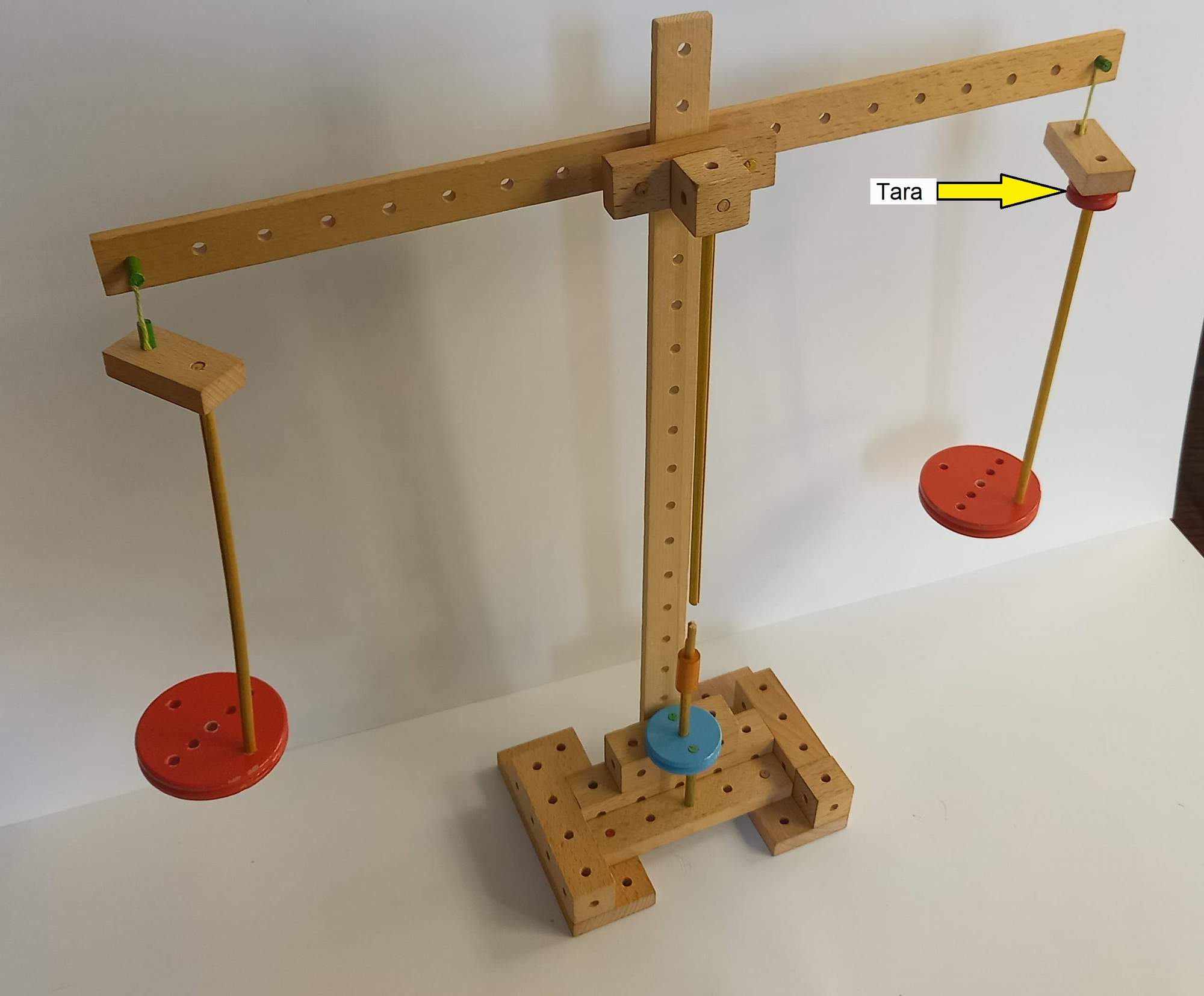

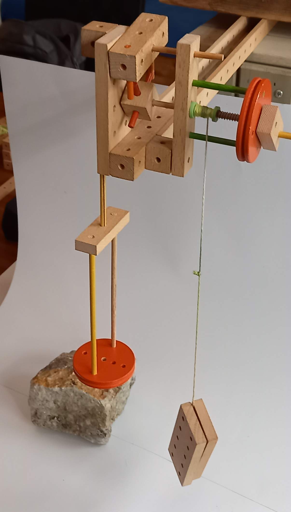

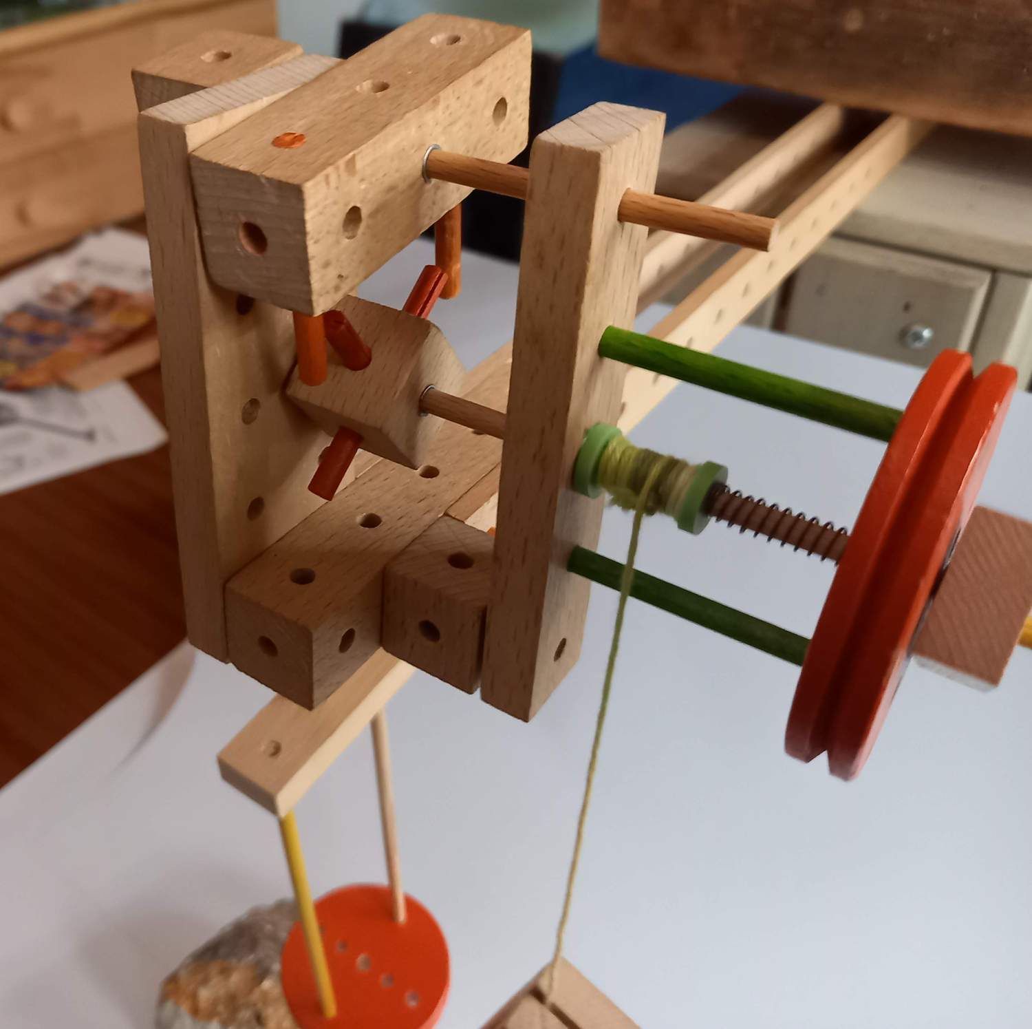

Kommentar zu N° 161: diese Waage ist sehr instabil, auch nach dem Tarieren (grüne Vorstecker).
Kommentar zu N°162: bei richtiger Dimensionierung des Gewichtes funktioniert dieses Modell sehr gut. Die Unruh ist dieselbe wie beim Modell N°4 "Schaukel", aus dem Set 33F (siehe bitte den entsprechenden Eintrag im Forum).

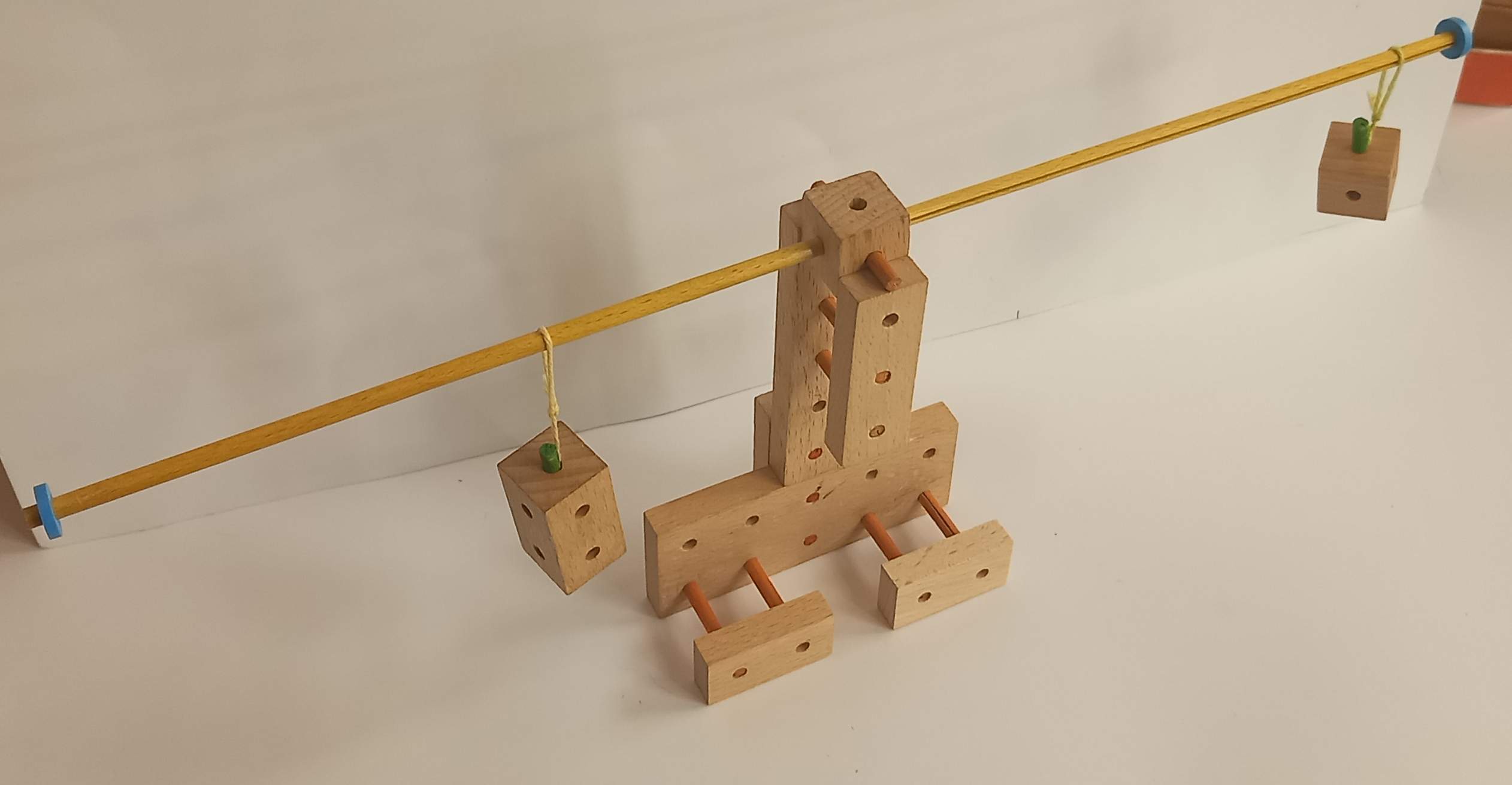

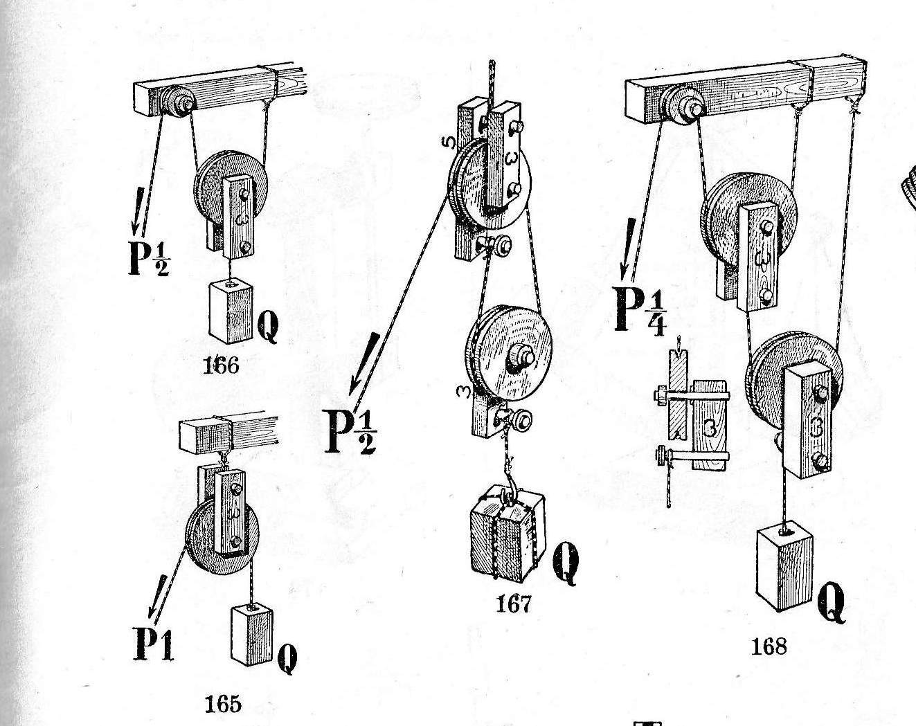

Kommentar zu N° 165-168: dies sind Demonstrations-Modelle, geeignet z.B. für den Physik-Unterricht.

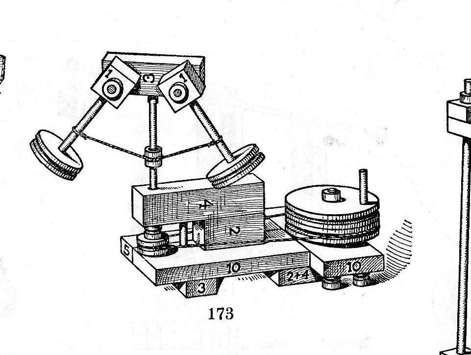

Kommentar zu N° 173: Anders als in der Vorlage, habe ich die 1er-Klötze seitensymmetrisch montiert, um eine Umwucht zu vermeiden.

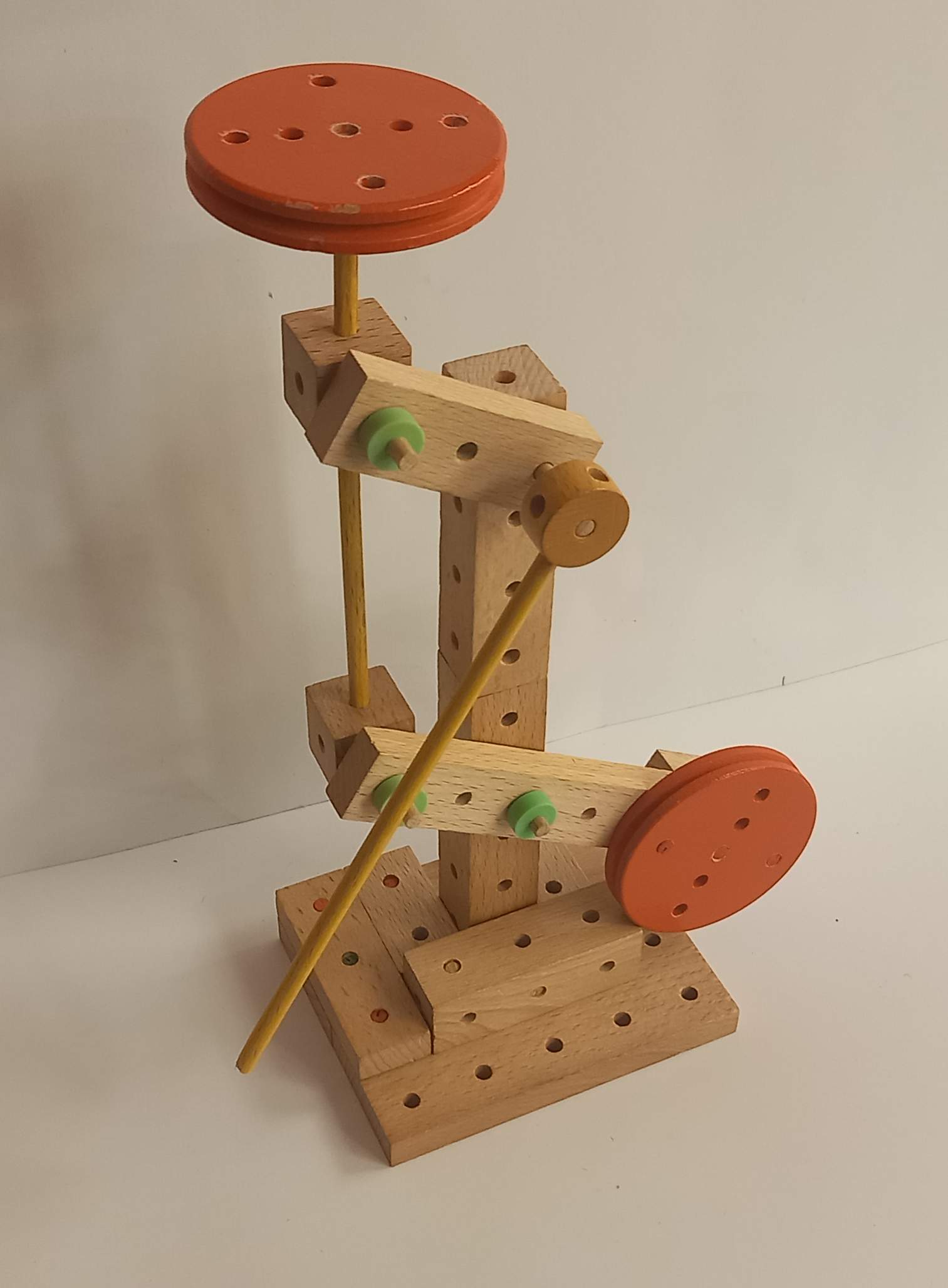

Kommentar zu N°175: es funktioniert nicht, denn die Gewichter wickeln sich um die Achse, bevor die Zentrifulgalkraft einsetzt.

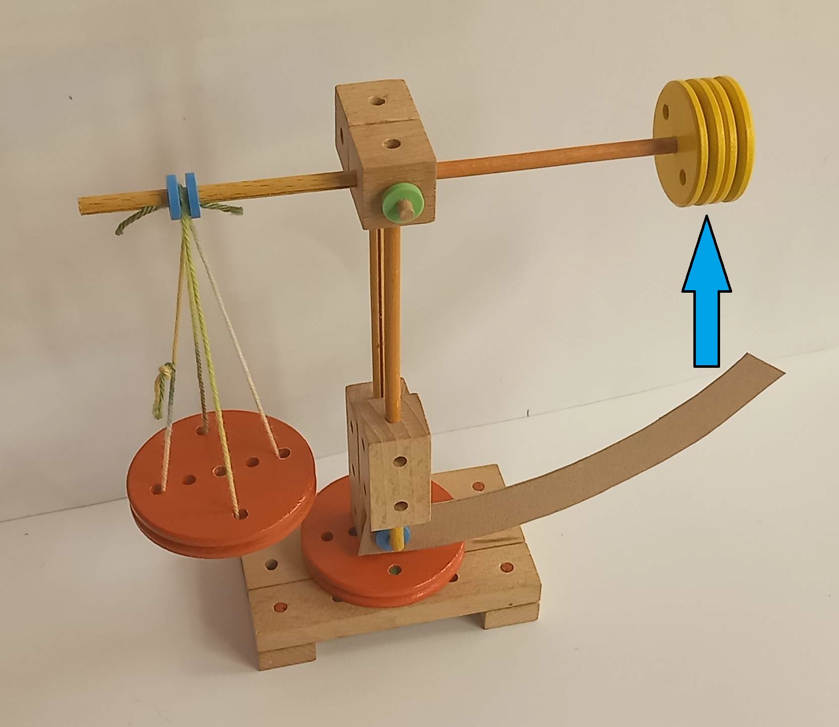

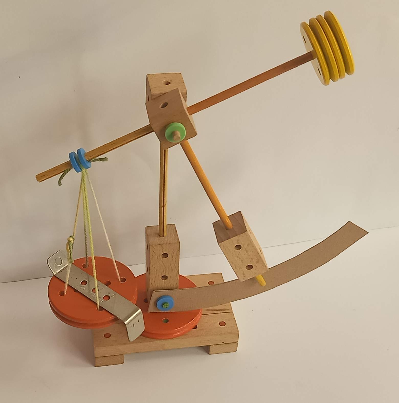

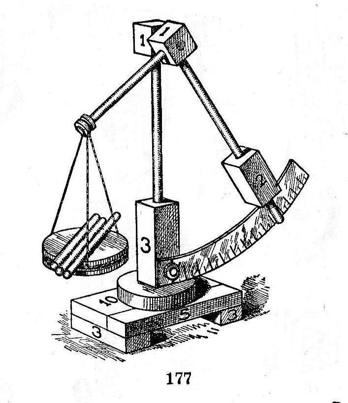

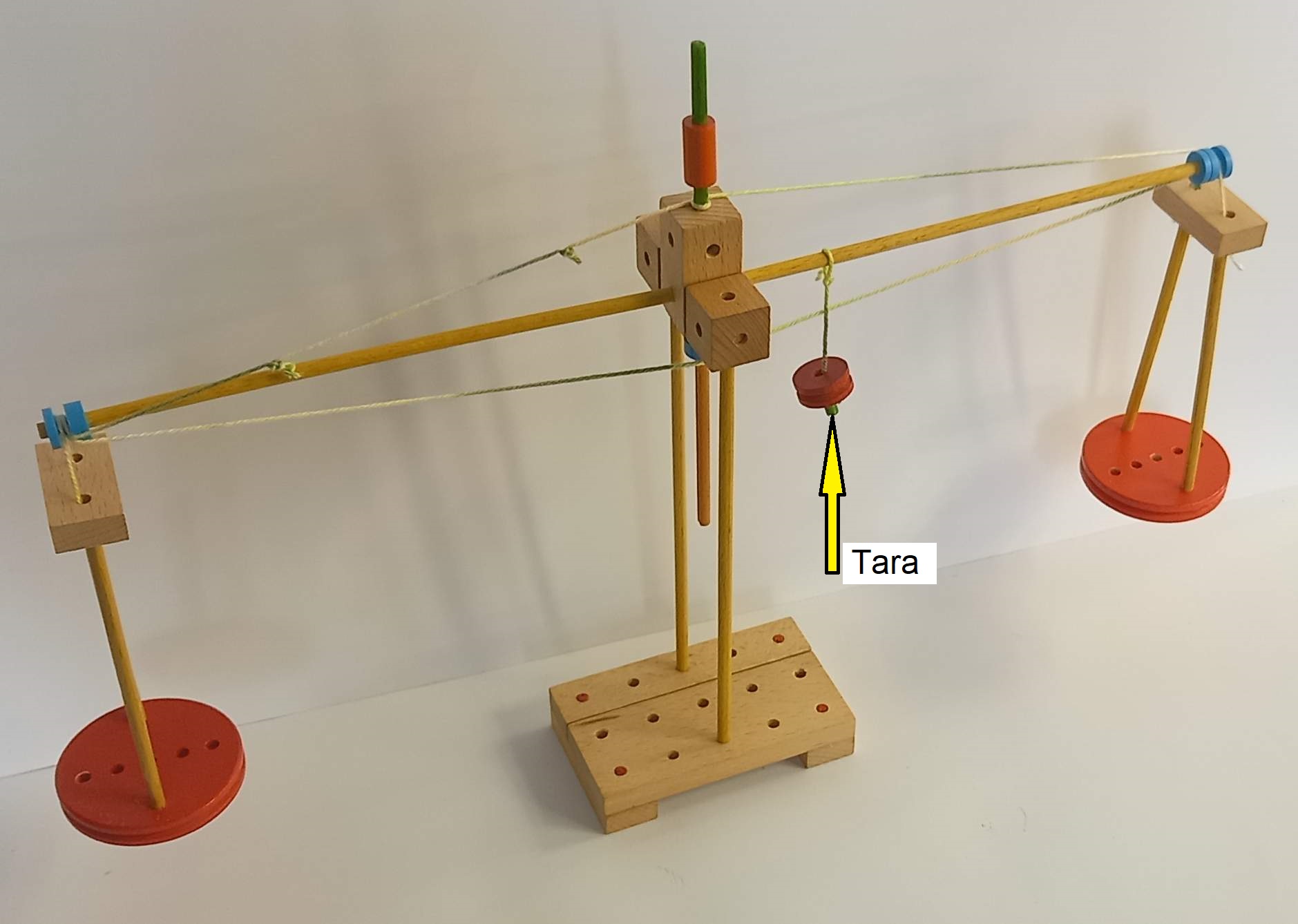

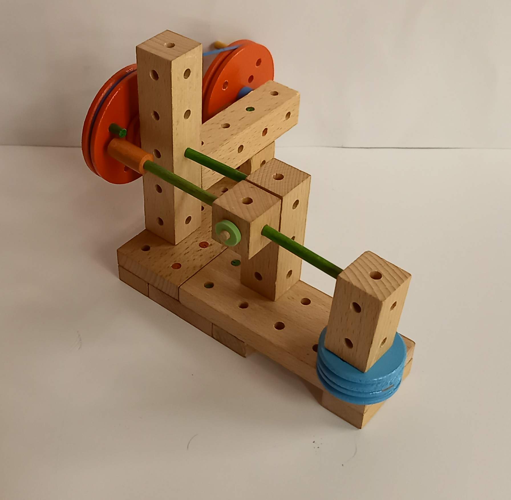

Kommentar zu N°177: Diese Waage kann, so wie sie in der Vorlage erscheint, nicht funktionieren, denn sie braucht einen Gegengewicht (blauer Pfeil) zum Tarieren und damit der Zeiger im "Leerlauf" senkrecht steht.

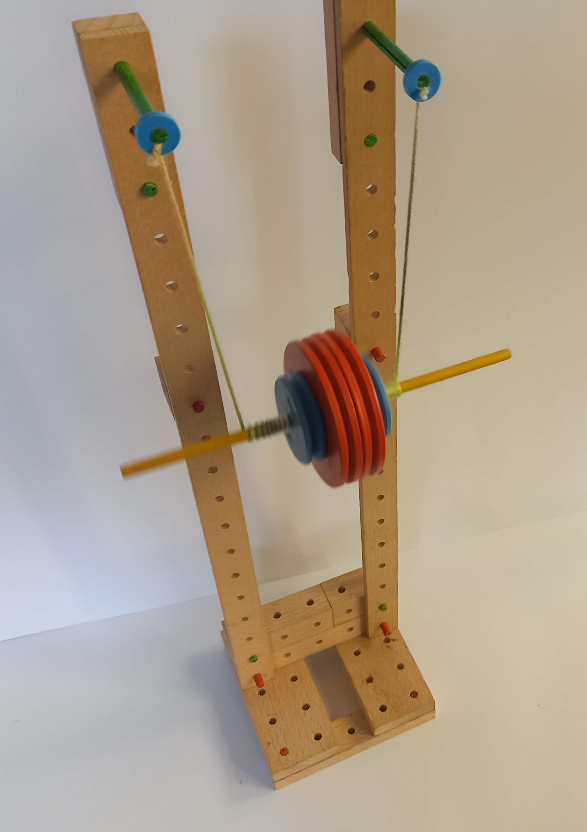

Heute die letzten Modelle aus den Vorlagenheft 1-30er.

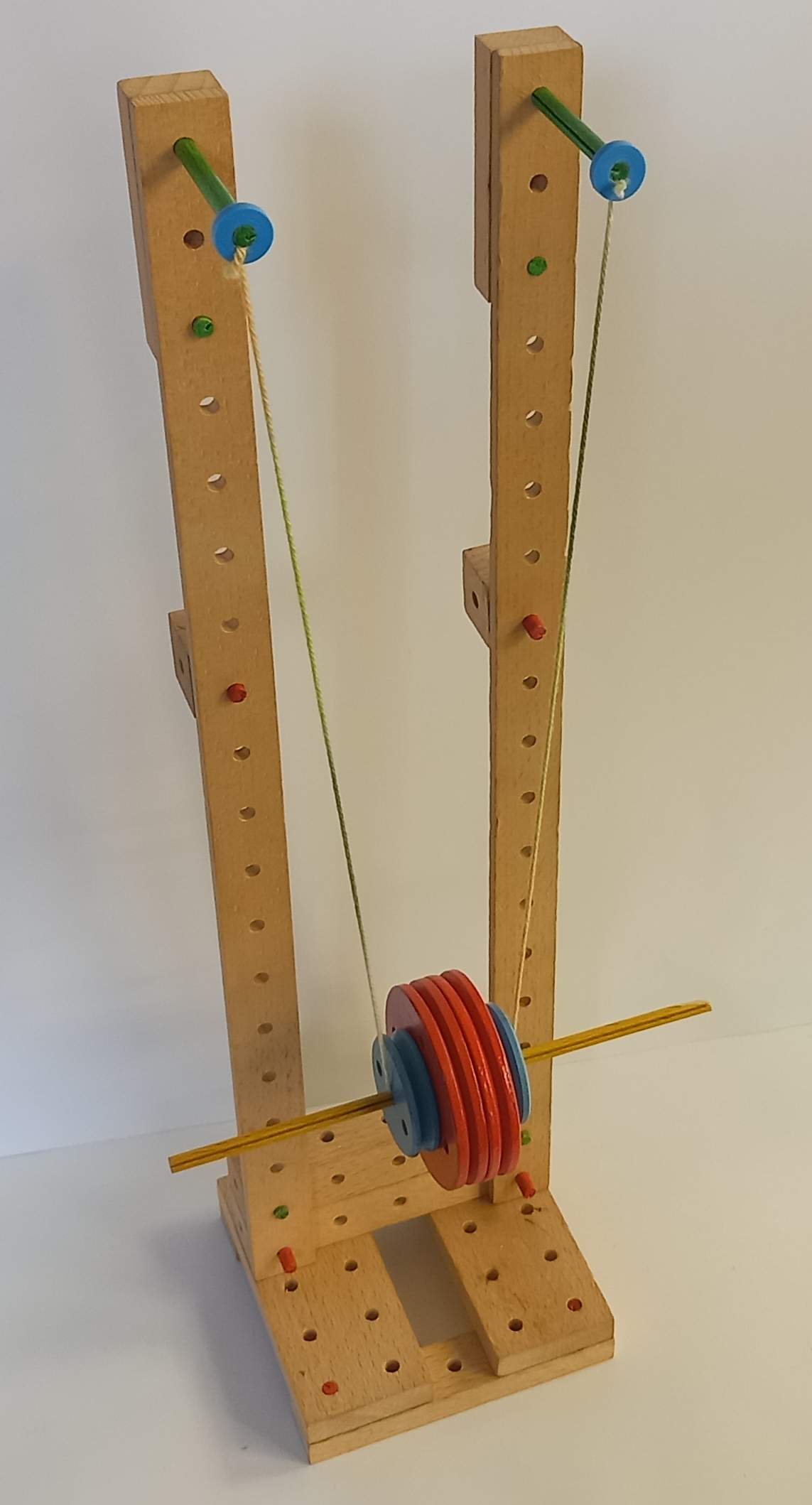

Kommentar zu N° 181: wenn man den Schwungrad schön gleichmäßig aufrollt, dann funktioniert dieses Ding sehr gut. Ich habe sicher gut 5 Minuten damit gespielt...es hat etwas beruhigend-hypnotisches an sich.

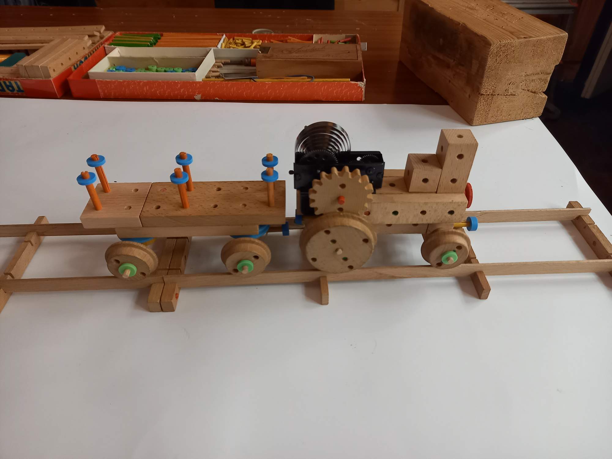

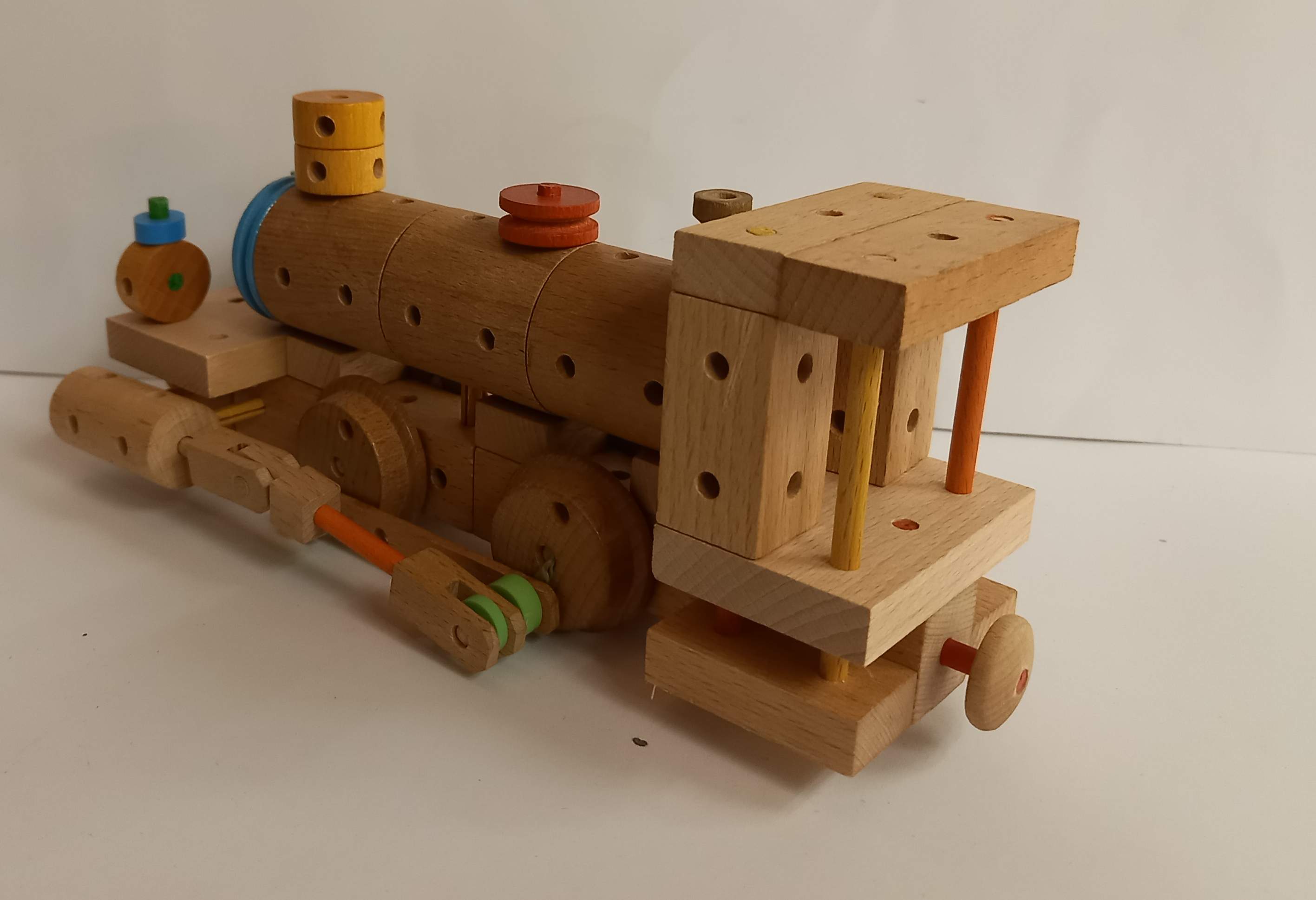

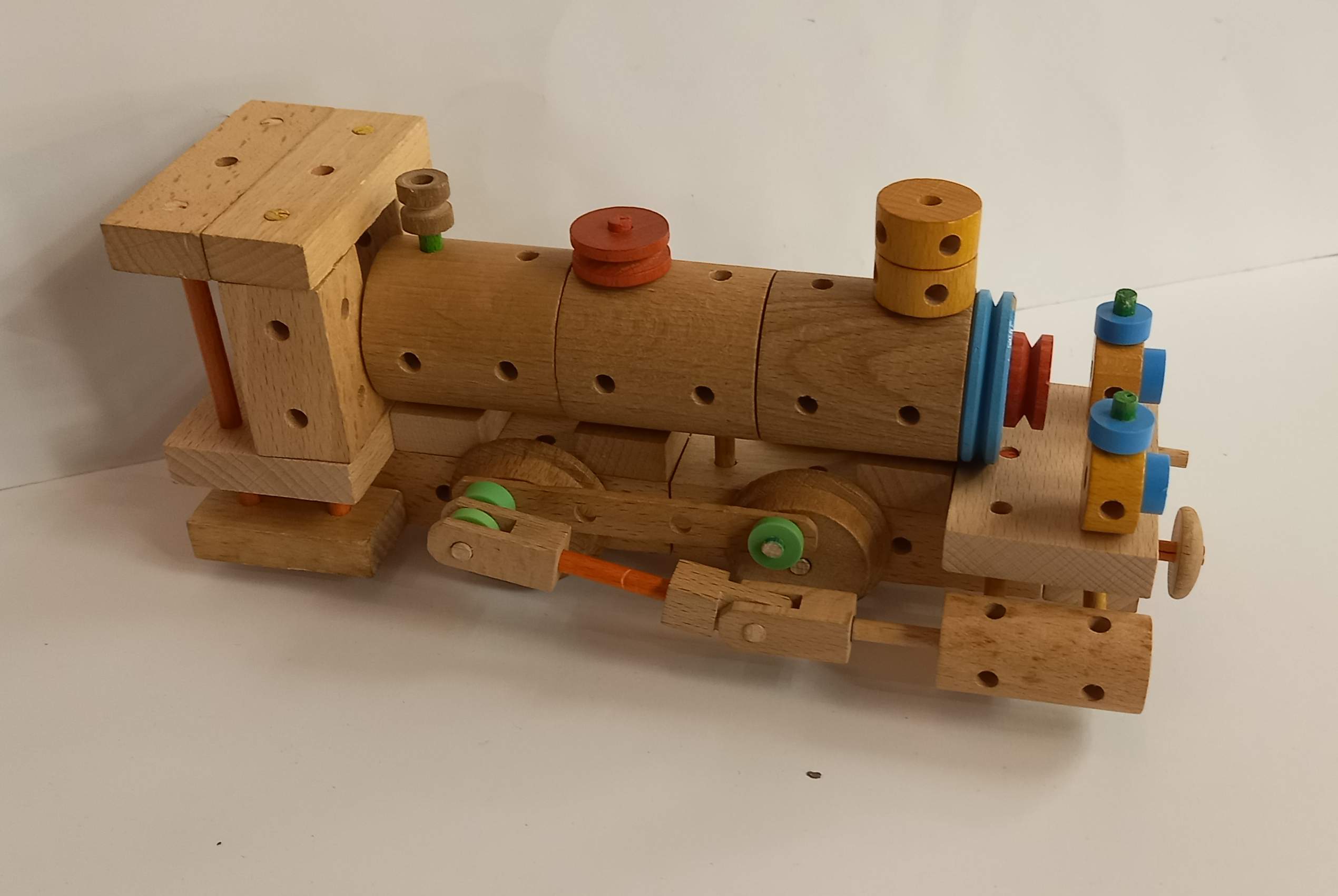

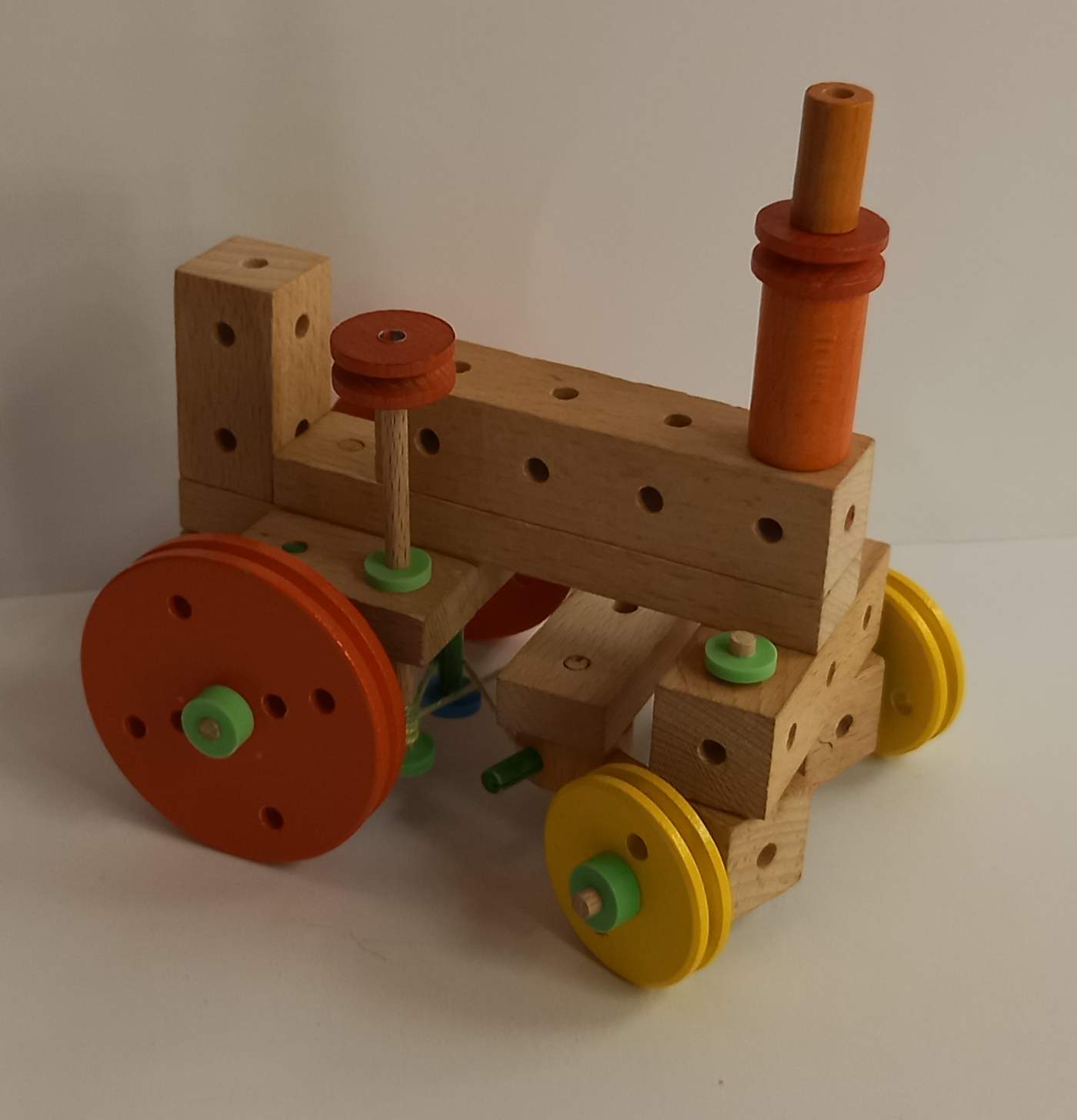

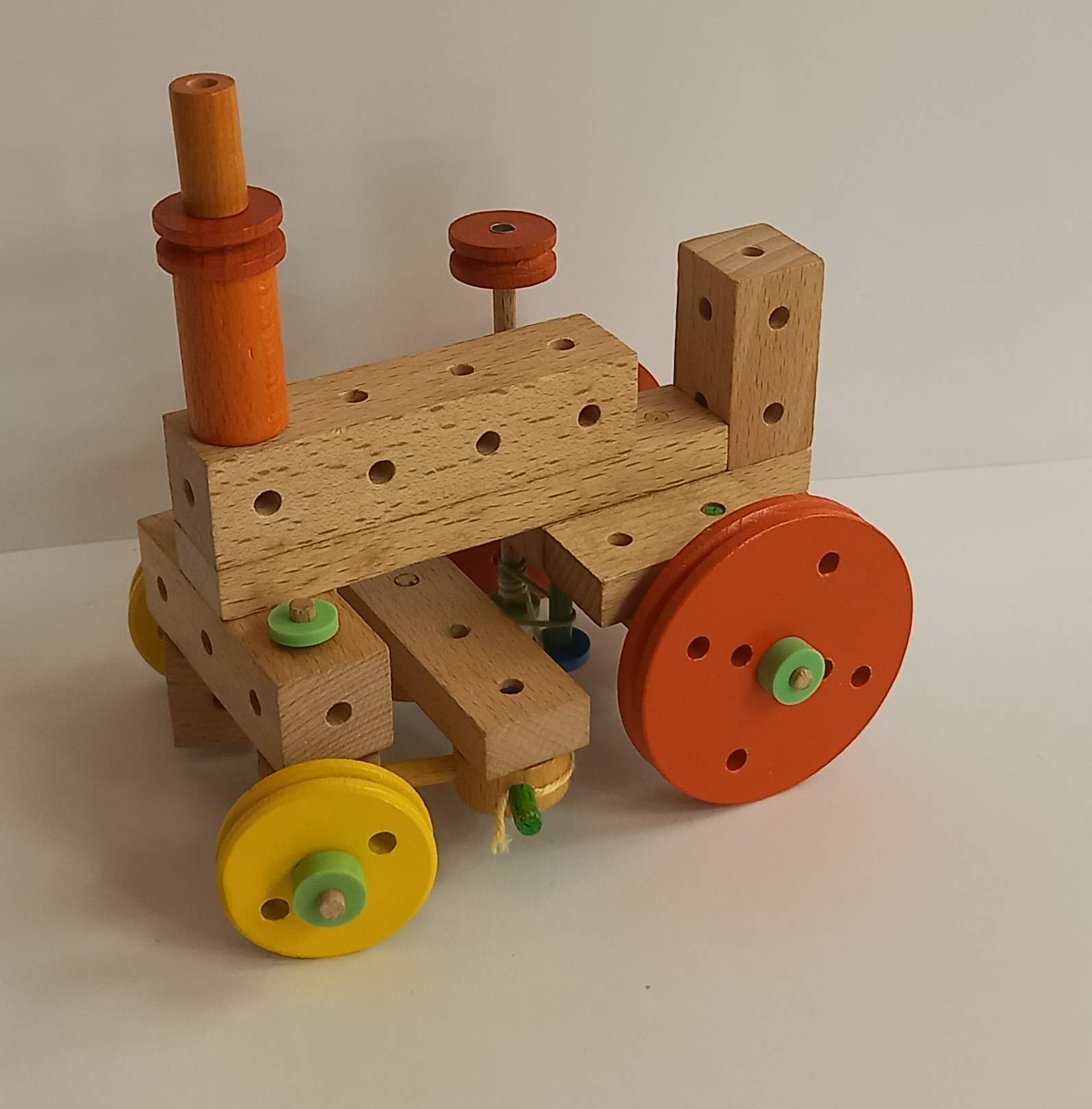

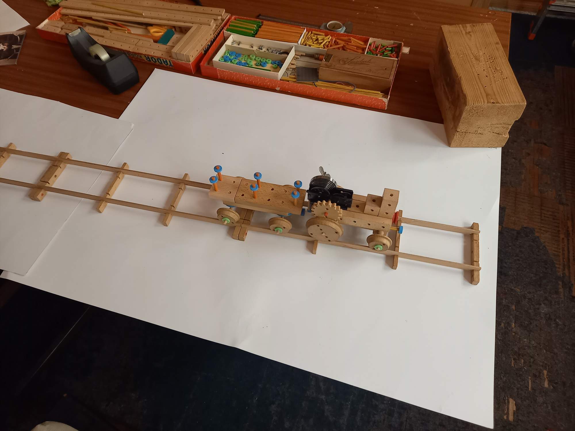

Heute drei Modelle aus dem Mysteriösen Sonderblatt "N° 55", welches hier gefunden werden kann:
Teil II - Matador Vorlagenseite / Archiv alter Matador Vorlagenhefte / Vorlagenhefte aus der Zeit von 1945 bis 1978: / Vorlagen zu den Matador-Motoren / Sonderblatt Matador-Federmotor und Zahnräder
Ein Modell davon habe ich schon unter "Bauten Matador 0" hochgeladen. Dieselbe Lok erscheint wieder für den 1er-Set, diesmal mit einen Wagon. Bitte beachtet dass, obwohl die Modelle im Sonderblatt bestimmte Sets zugewiesen sind, sie alle Extra-Teile benötigen. Diese Tatsache, und die Art des Graphikdesigns, lassen mich vermuten, dass dieses Sonderblatt aus den 50er-Jahre stammen müsste. Wie gesagt, es ist nur eine Vermutung, und ich würde mich sehr freuen wenn sich Experten dazu äußern könnten.

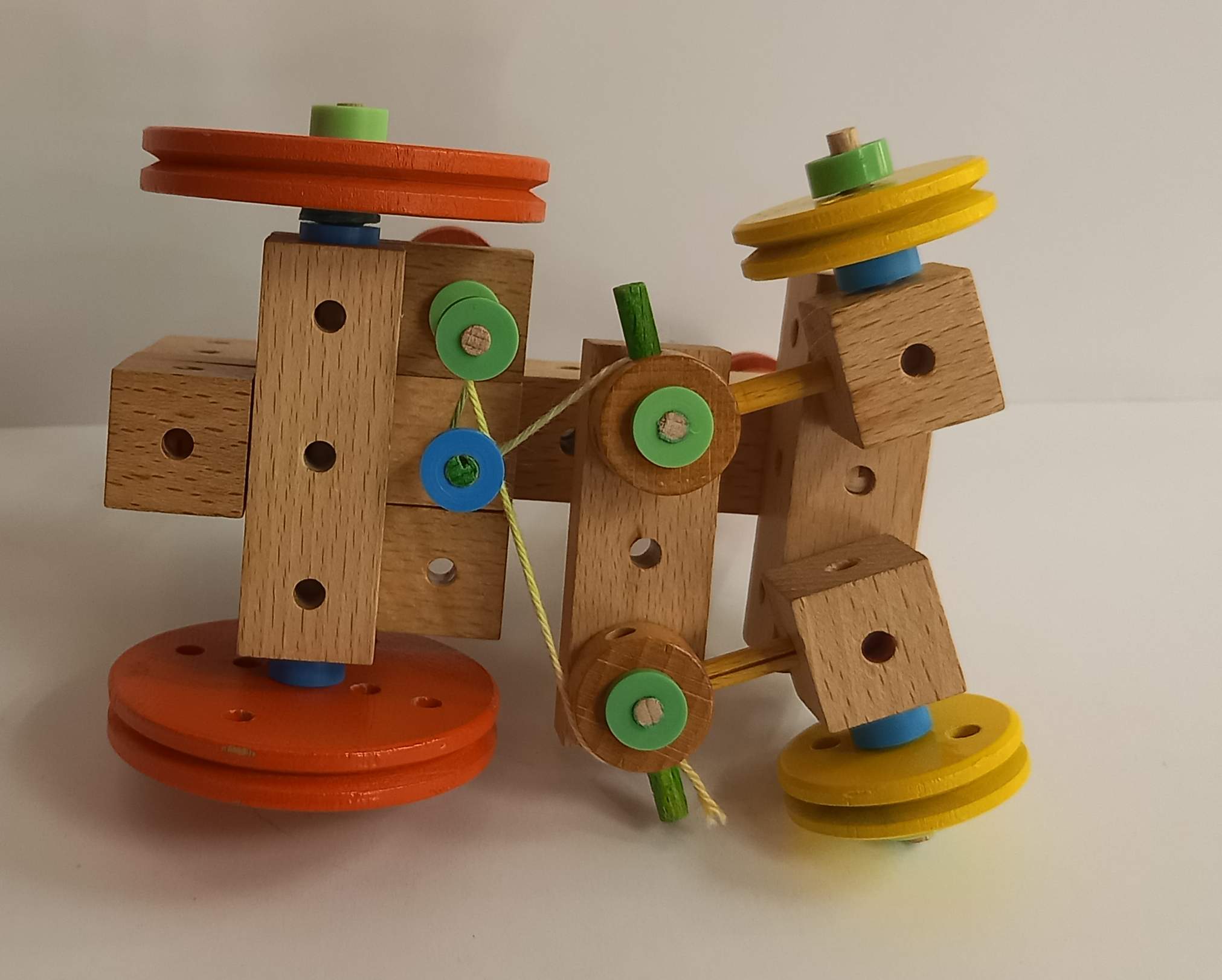

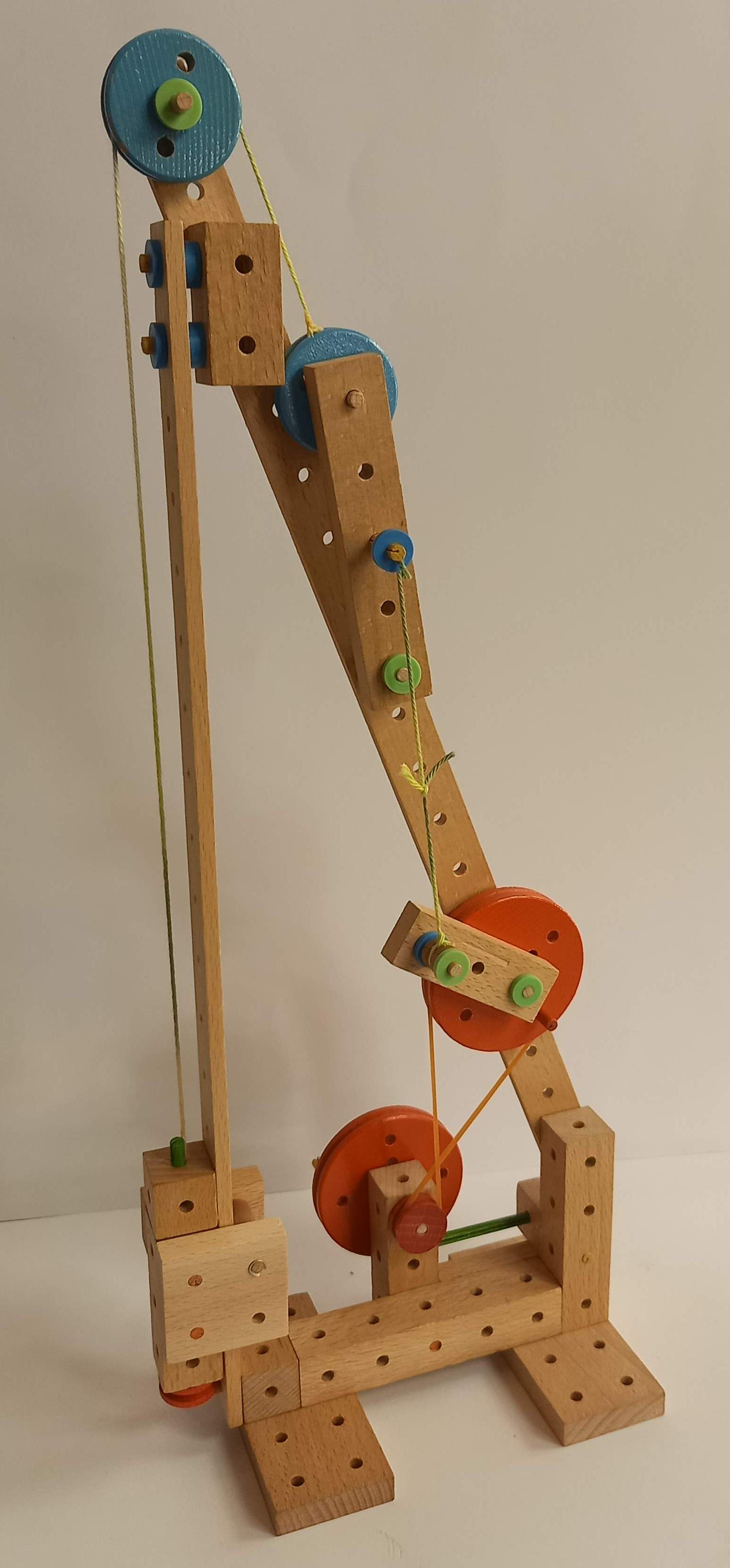

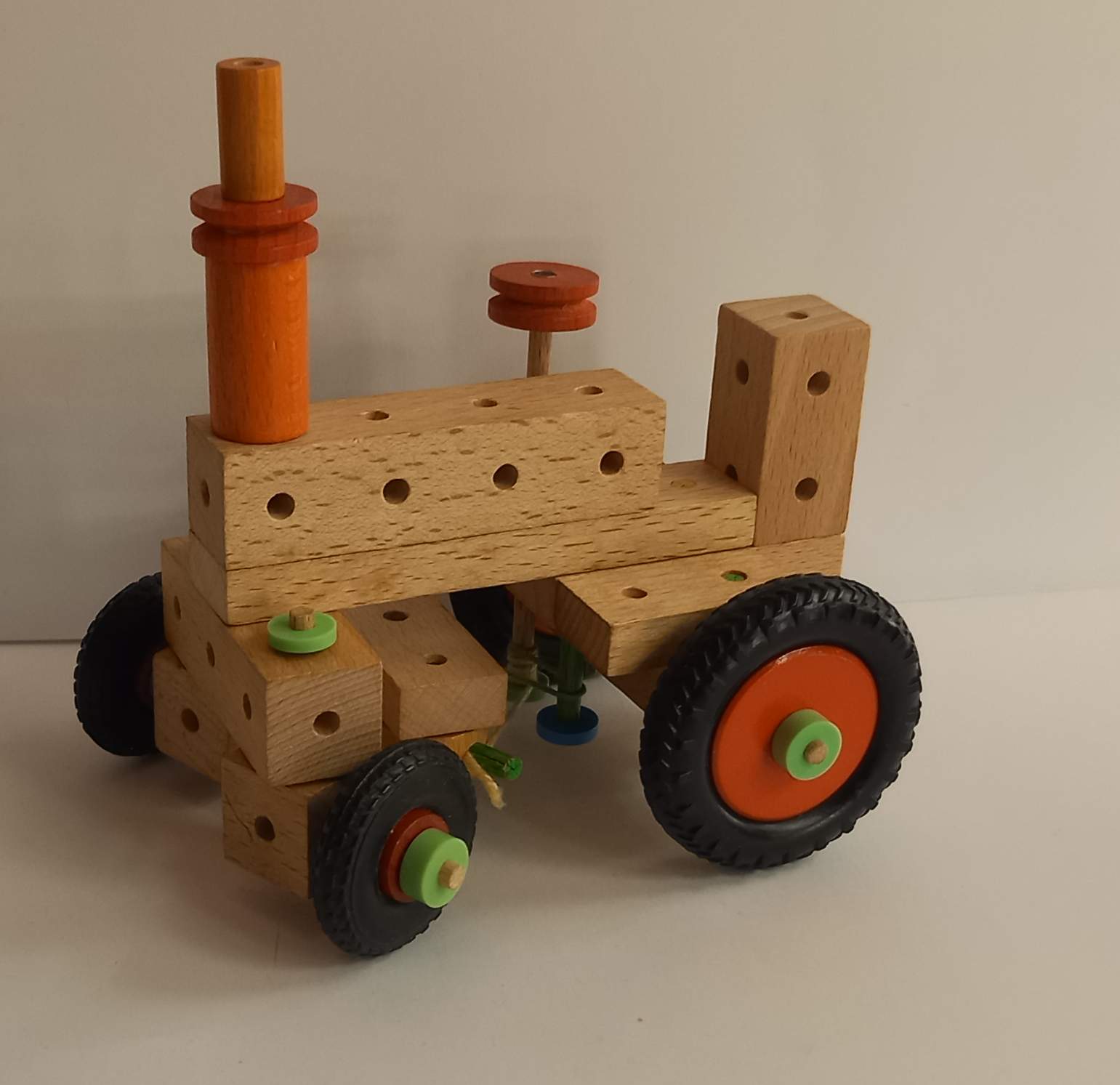

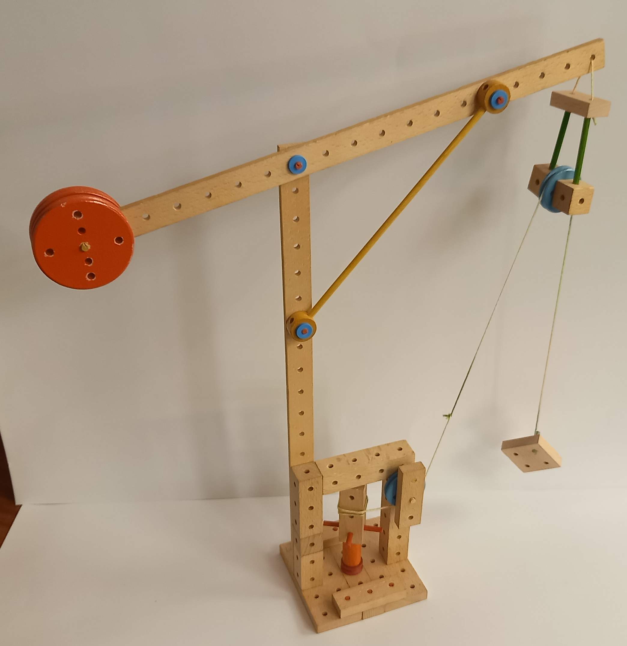

Heute zwei Modelle aus den "standard" Extra-Vorlagen die wir alle kennen. Diese Extra-Vorlagen sind alle Nachdrucke von bestimmten Seiten aus den Matador-Zeitungen, wobei manche davon noch in den Vorlagenhefte der 30er-Jahre zu finden waren. Beim "Motorpferd" habe ich auch für ein Photo die Holzräder durch "gummige" getauscht....sieht IMHO echt cool aus! Übrigens, finde ich dass dieses Modell wares Können von Seitens seines Schöpfers zeigt, klein und dennoch voll Funktionsfähig (Herr Heinz Mühlberg, München, November 1927, Zeitung N°39).
Was die Vorlage N° 1008 betrifft, bitte nicht vergesen dass damals der 1er-Kasten 19er-Streben enthielt.

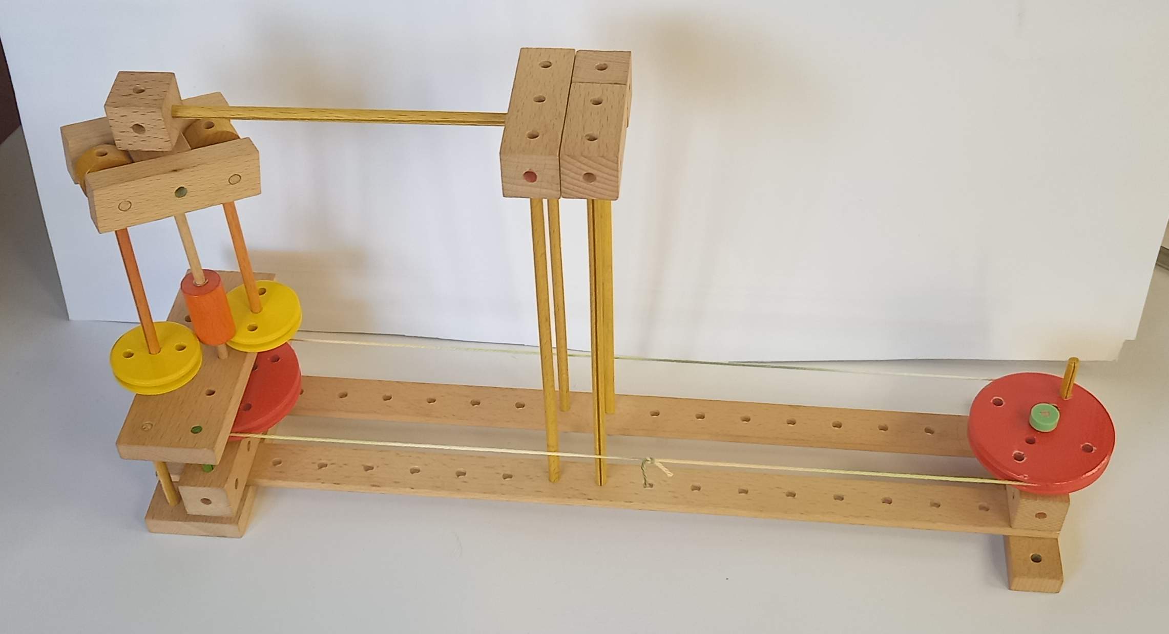

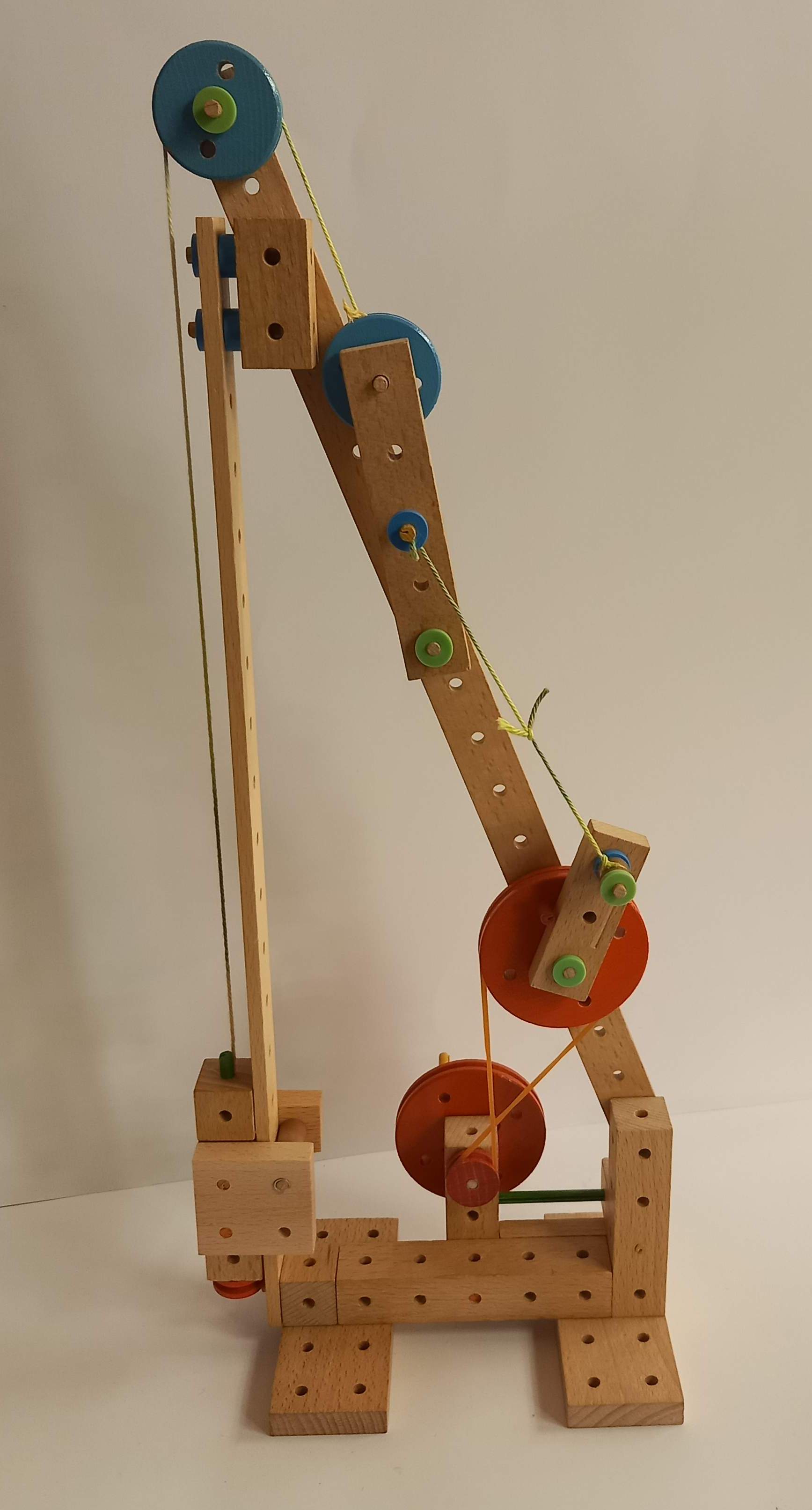

Heute nur ein Modell, in 5 verschiedenen Momentaufnahmen. Das Loslassen des Rammbocks geschied wenn die Verbindungsschnurr zwischen den 3er- und den 5er-Brettchen ausreichend nach links wandert, also kurz nach der Momentaufnahme "d".

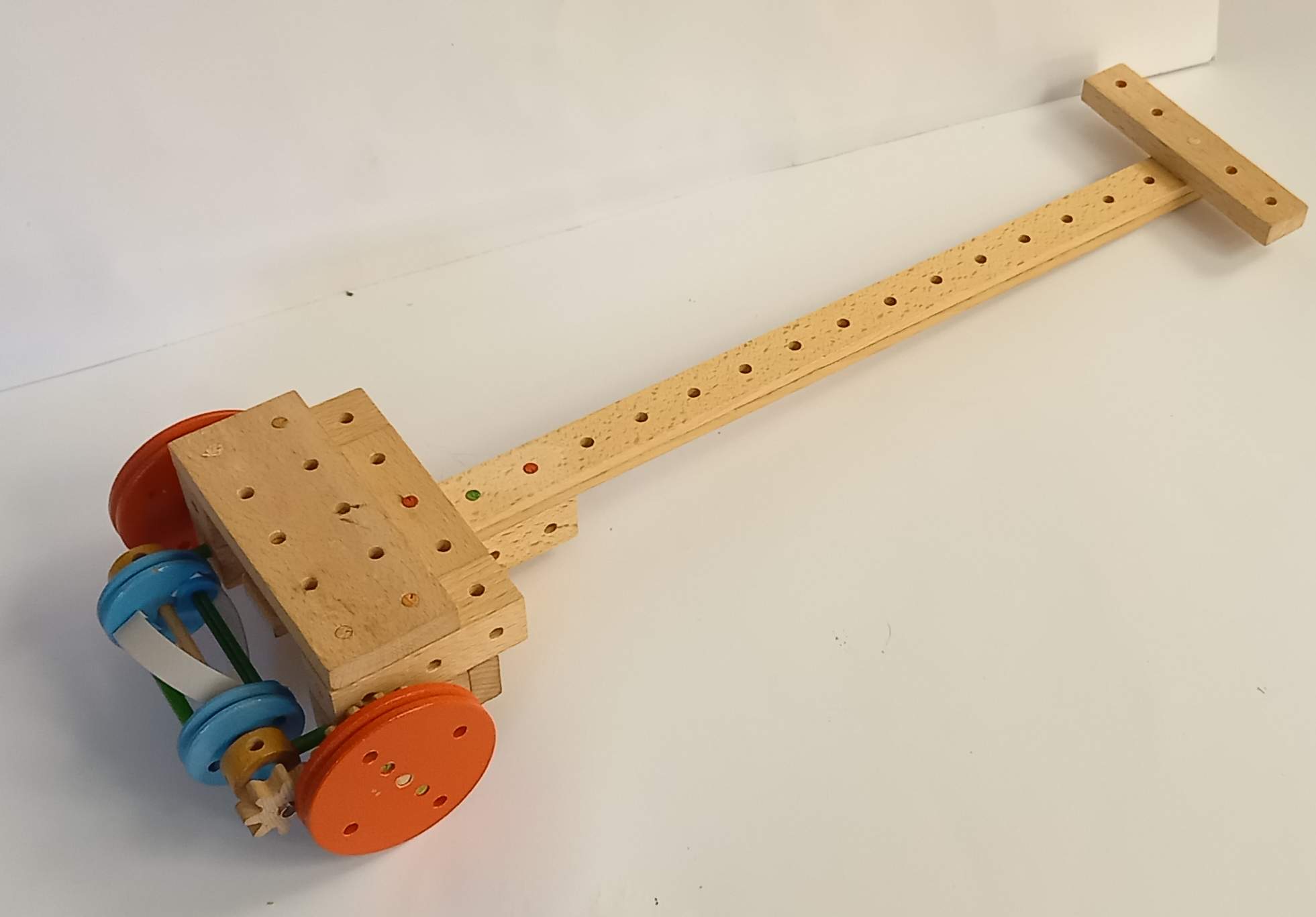

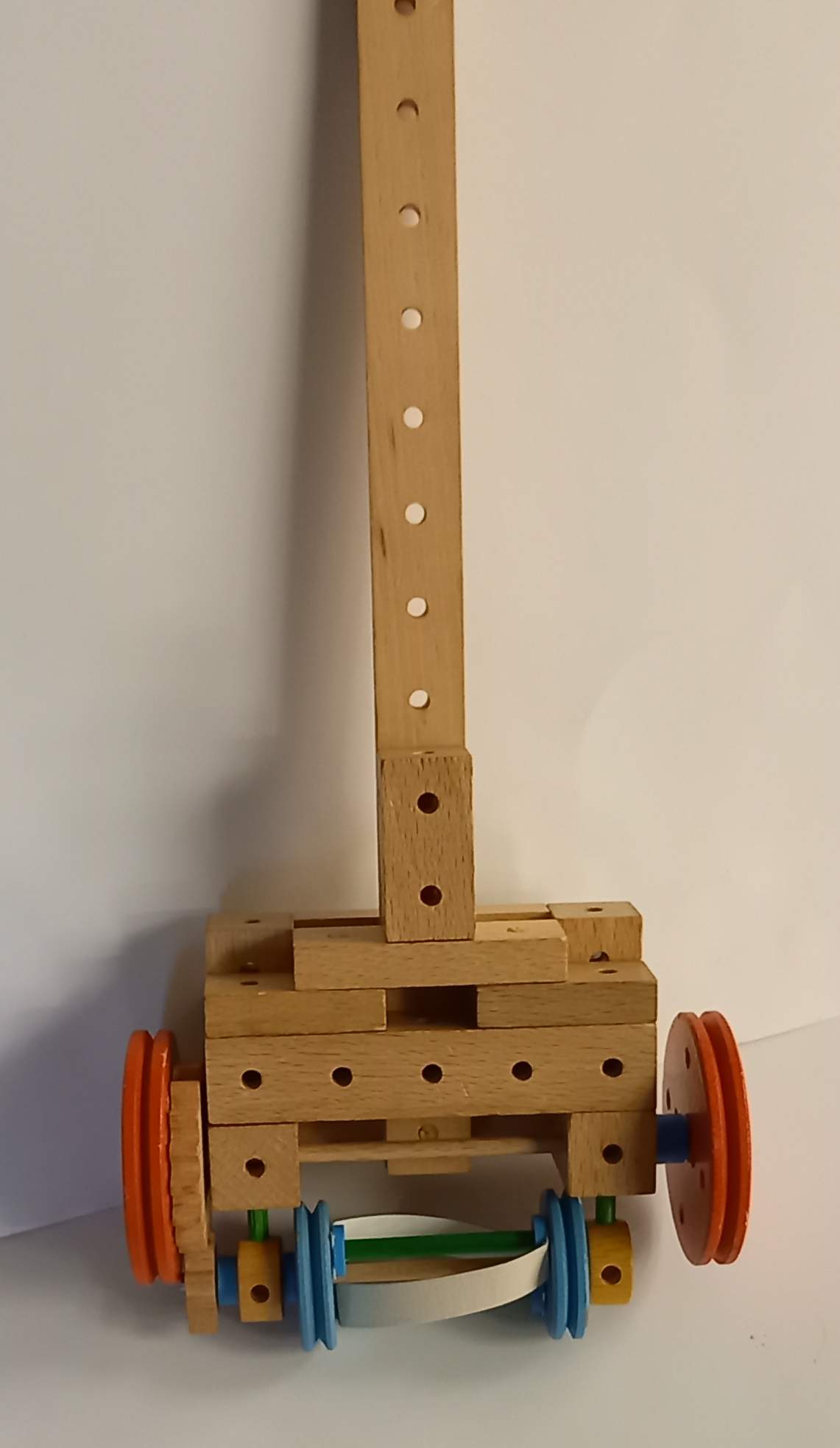

Heute sehr bescheiden, nur ein Modell. Das waren Zeiten, vor den motorisierten Rasenmäher, da konnte man richtig die Muckis trainieren!
