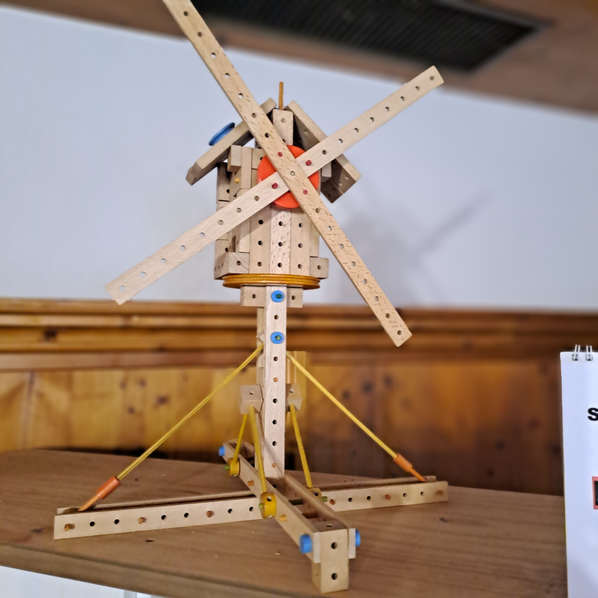

zur geometrisch nachvollziehbaren Kritik an der Vorlage 336 habe ich heute beim Stammtisch die praktische Widerlegung (gebaut von Hans) gesehen. Man darf das mit den genauen rechten Winkeln nicht so ernst sehen

Hallo Christoph!
Danke für die sehr schönen Fotos! Diese sind gleichzeitig eine gute Werbung für unseren "Club"!
