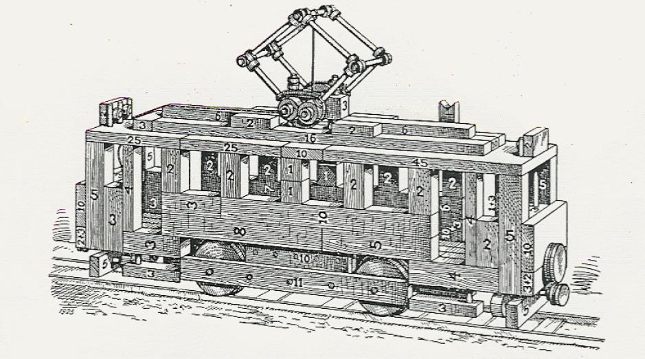

- Vorlage zu Triebwagen der Wiener elektr. Stadtbahn (Mat.-Zeitung Nr 30. 1925).jpg (102.9 KiB) 14649 mal betrachtet

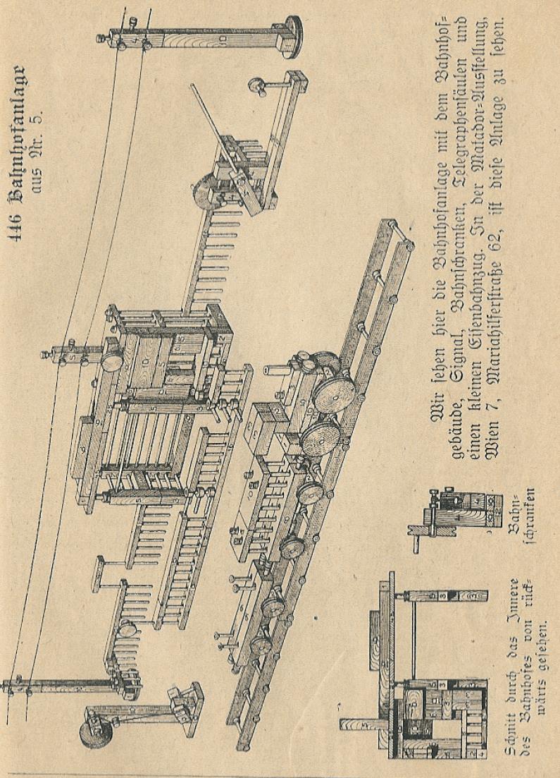

- Vorlage zu Bahnhofsanlage (Mat.- Zeitung Nr. 15 Mai 1920).jpg (188.05 KiB) 14649 mal betrachtet

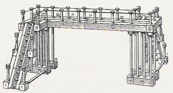

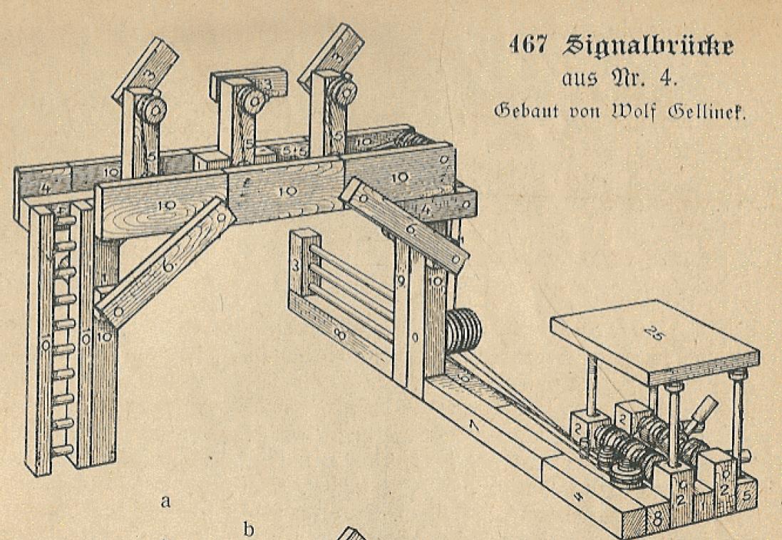

- Vorlage zu Signalbrücke (Mat. Zeitung Nr. 15 Mai 1920).jpg (160.69 KiB) 14649 mal betrachtet

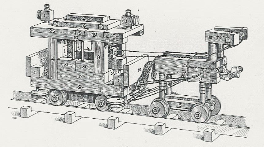

- Vorlage zu alter Pferdebahn (Mat.-Zeitung Nr.34 Sept.1926).jpg (85.86 KiB) 14649 mal betrachtet

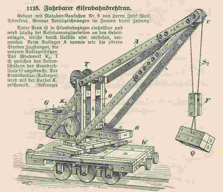

- Vorlage zu fahrbarem Eisenbahnkran (Mat.-Zeitung Nr. 49 Juli 1929).jpg (30.84 KiB) 14649 mal betrachtet

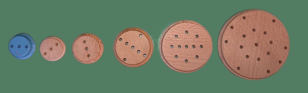

Das Erscheinen der Spurkranzräder in drei verschiedenen Grössen war der eigentliche Beginn in der Herstellung von Eisenbahn-Sonderteilen. Typisch ist der leicht konisch verlaufende Schliff der Radlauffläche. Dieser führt angeblich zu einem stabileren und somit ruhigeren Laufen der Räder.

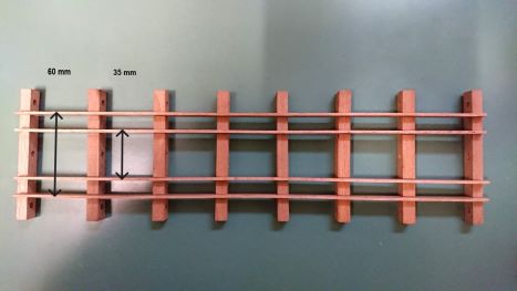

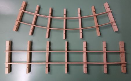

- Schienen und Schwellen für die Spurweiten 60 mm (Normalspur)und 35 mm (Schmalspur)
Durch leichtes Verschieben der einen von zwei Schienen wird aus einem geraden ein gebogenes Gleis.

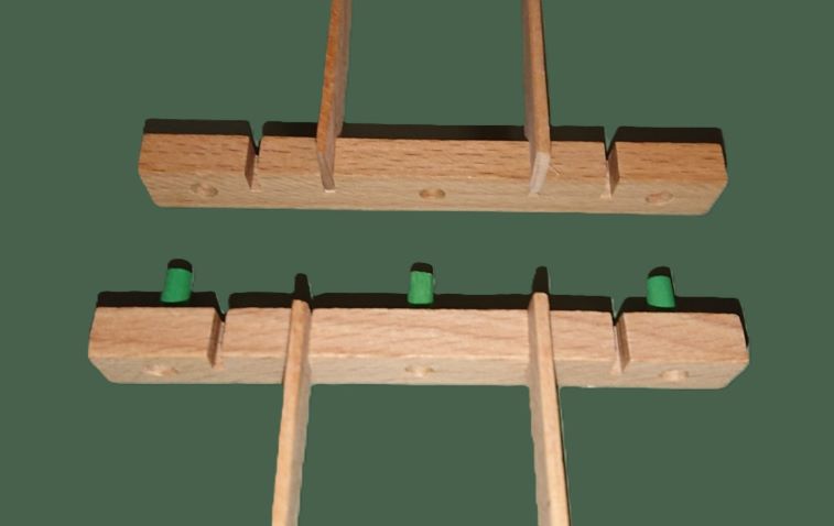

- Lampenfassungen (Lampenklötze)

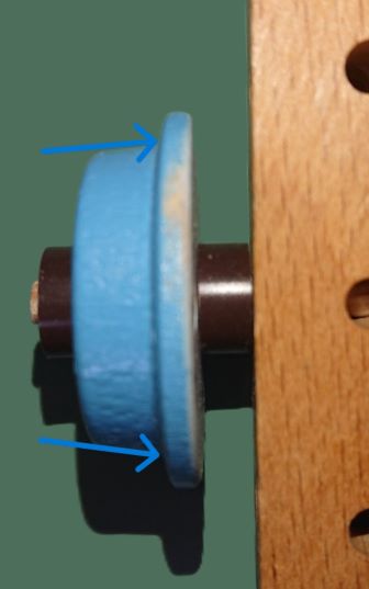

- Spurkranzräder (div. Grössen).JPG (26.01 KiB) 14566 mal betrachtet
- Spurkranzrad mit leicht konischer Laufläche (original Matador) 1.JPG (16.17 KiB) 14566 mal betrachtet

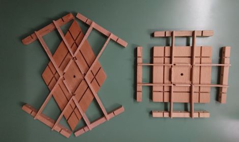

- Eisenbahnschwellen breit (Normal-& Schmalspur) zur Gleisverbindung (1).JPG (24.08 KiB) 14566 mal betrachtet
- Spurweiten.JPG (15.93 KiB) 14566 mal betrachtet
- Geleise gebogen & gerade (Schmalspur).JPG (16.88 KiB) 14566 mal betrachtet

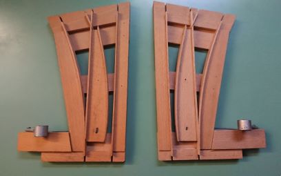

- Weiche links & rechts (Schmalspur).JPG (14.24 KiB) 14566 mal betrachtet
- Kreuzung schräge & gerade (Schmalspur).JPG (18.75 KiB) 14566 mal betrachtet
- Sonderbauteile.JPG (54.3 KiB) 14566 mal betrachtet

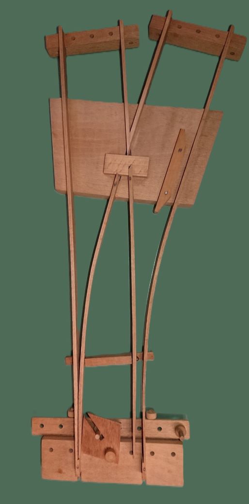

Links- und Rechtsweiche (Normalspur 60mm)

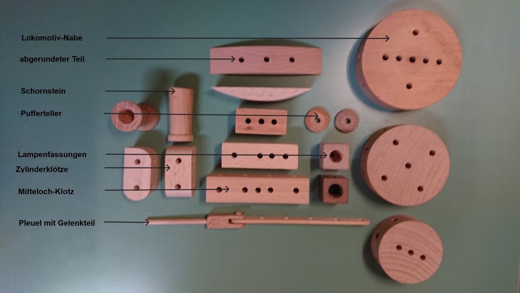

- Streben und Klötze diverser Grösse mit Mittelloch, abgerundete Teile und Scheiben als Pufferteller
- Lokomotiv-Naben, Pleuel, Zylinderklötze, Gelenkteile

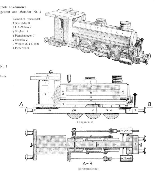

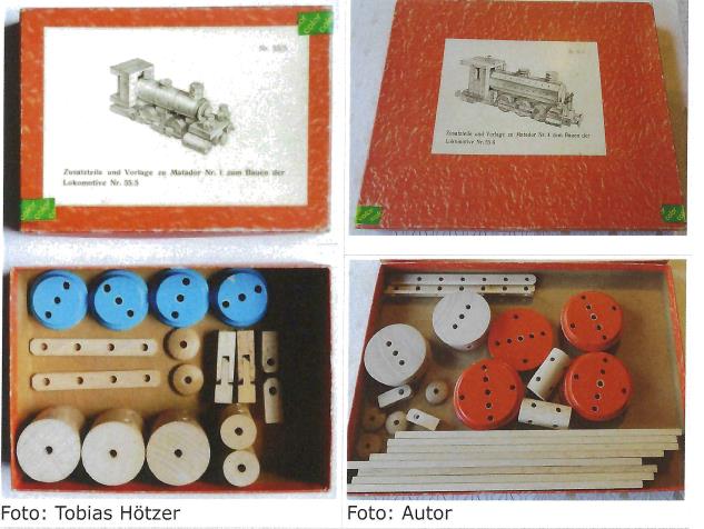

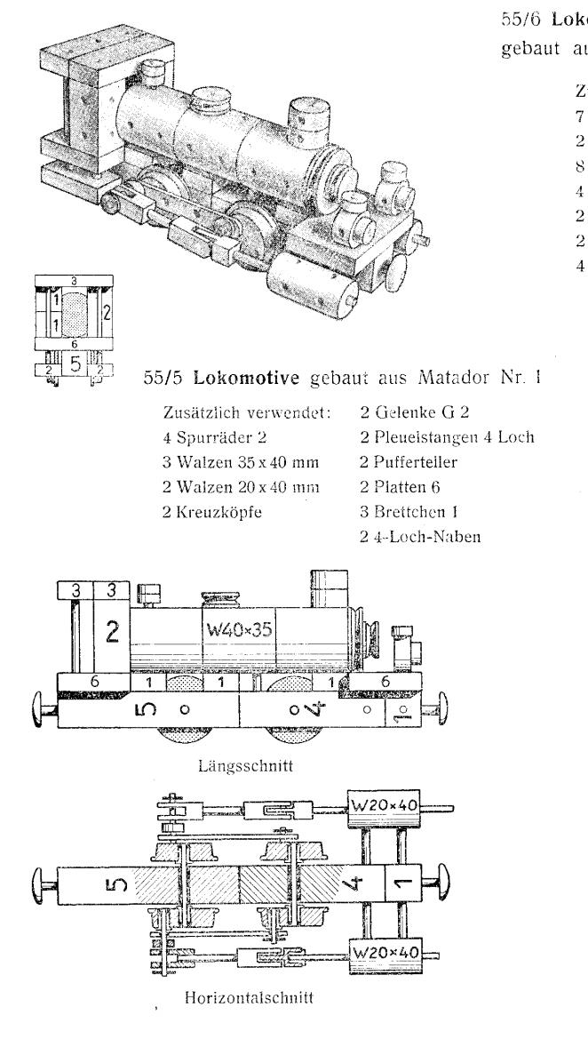

Die Baukästen Nr. 55.5 und 55.6 mit Lokomotiv-Sonderbauteilen

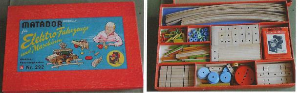

Die beiden Loderer-Kartons «Elektro-Fahrzeuge und Maschinen»
Nebst bereits bekannten Bauteilen enthielten beide einen 4.5 V starken Elektro-Motor, ….und plötzlich konnte die Eisenbahn auch selber fahren !

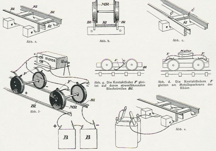

Allerdings gab es schon früher Möglichkeiten zur Elektrifizierung:
1932
z. B. über Metallkranzräder und Metallzusatzschienen. Diese Variante der Stromversorgung scheint mir aber eher ein Experiment gewesen zu sein, das sich in der Praxis kaum bewährt hat.

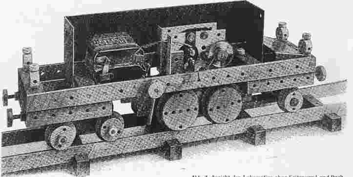

Die MATADOR-Zeitung Nr 65 (April 1932) zeigt den E-Motor einer Schnellzugslokomotive, die von zwei 4.5 V-Batterien gespiesen wird.

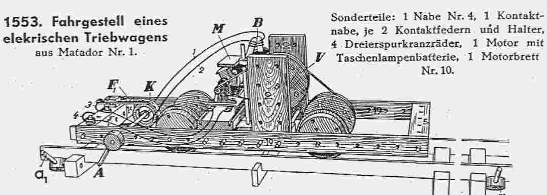

Auf Seite 11 der MATADOR-Zeitung Nr. 76 (Dez. 1936) wird der Antrieb des Fahrgestells eines elektrischen Triebwagens vorgestellt. Als Schwachstrom-Motor dient der «MATADOR-Elektro-Motor» für 4 - 8 Volt.
1932

- Weiche nach rechts (Normalspur 60 mm).JPG (39.59 KiB) 14517 mal betrachtet

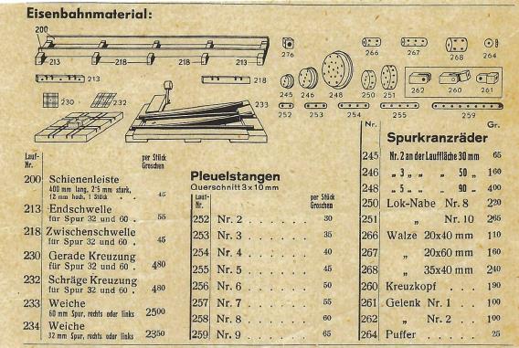

- Eisenbahnmaterial (Sonderblatt Matador Nr. 4 und 5).jpg (60.36 KiB) 14517 mal betrachtet
- Matador-Baukästen Nr. 55.5 und 55.6 mit Lokomotiv-Sonderbauteilen (späte 50-iger - frühe 60-iger Jahre).jpg (55.13 KiB) 14517 mal betrachtet

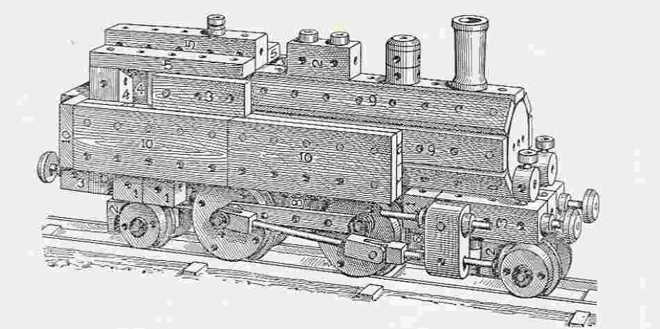

- Anwendung dieser Bestandteile an Personenzug-Tenderlok (Mat. Zeitung Nr. 71 Dez. 1934).jpg (34.98 KiB) 14517 mal betrachtet
- LODERER-Karton für Elektrofahrzeuge und Maschinen (2. Hälfte 60-iger Jahre).jpg (28.34 KiB) 14517 mal betrachtet
- Möglickeit der Stromversorgung via Metallkranzräder (Mat. Zeitung Nr. 66 Dez. 1932).jpg (68.17 KiB) 14517 mal betrachtet
- Antrieb zur elektr. Schnellzugslokomotive (Mat.-Zeitung Nr. 65 Apr. 1932).jpg (16.22 KiB) 14517 mal betrachtet
- Vorlage zu Fahrgestell eines elektr. Triebwagens (Mat. Zeitung Nr. 76 Dez. 1936).jpg (27.64 KiB) 14517 mal betrachtet

Guten Morgen Daniel
Danke für Dienen Engagement und für diese großartige Zusammenfassung: das Wichtigste auf einen Blick ! Es weckt Interesse, und den Wunsch sich in der Materie zu vertiefen, wofür es exzellente Beiträge von andere Matador-Fans gibt.
Hier eine kleine grafische Ergänzung zu Deinem letzten Beitrag. Die Originale sind im Vorlagenheft-Teil dieser Homepage zu finden. Einen schönen Sonntag noch, liebe Grüße,
- Matador 1 Extra Vorlage 0055-5.jpg (116.38 KiB) 14498 mal betrachtet
- Matador 4 Extra Vorlage 0055-6.JPG (59.97 KiB) 14498 mal betrachtet

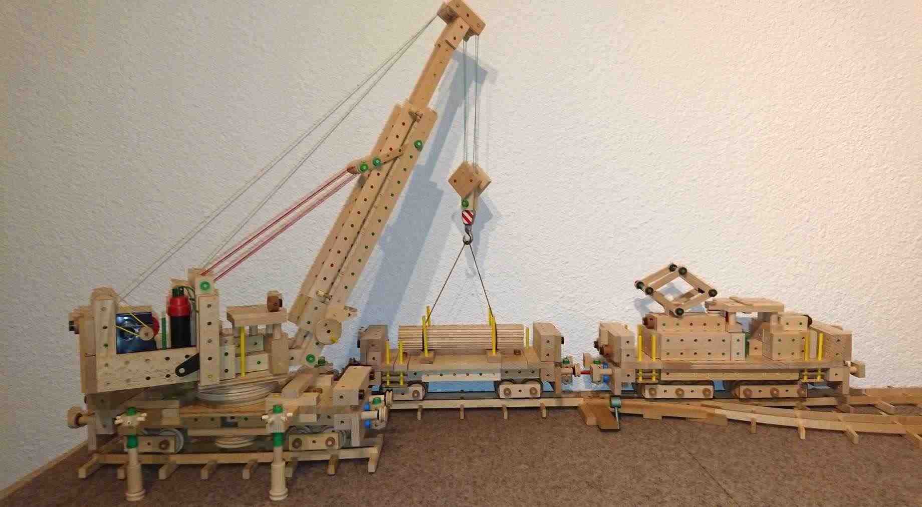

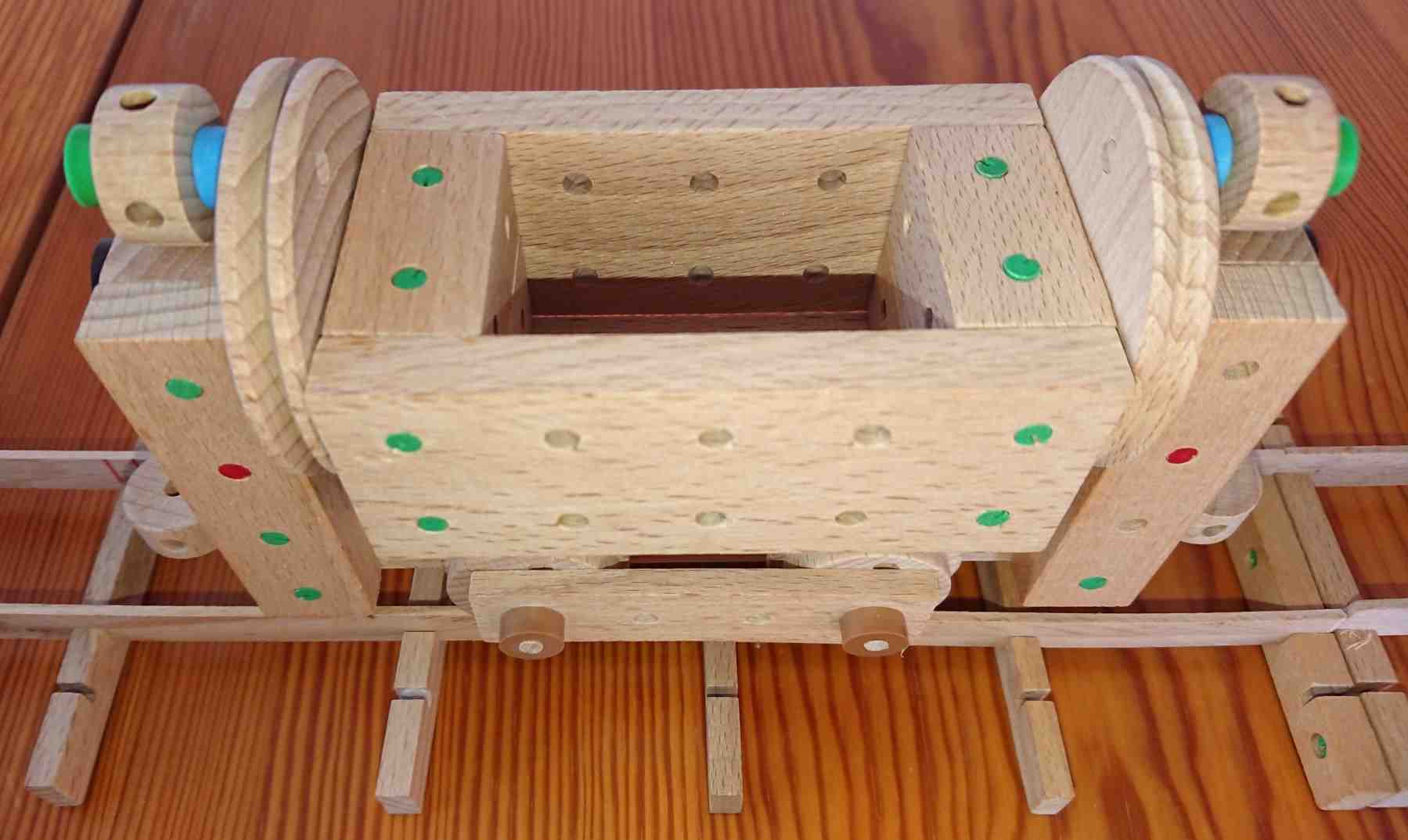

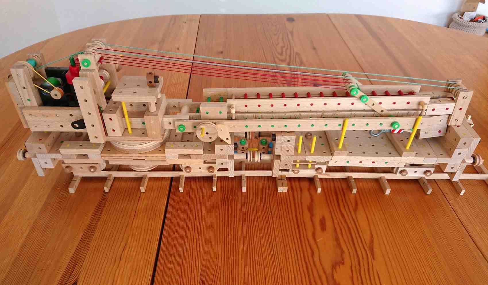

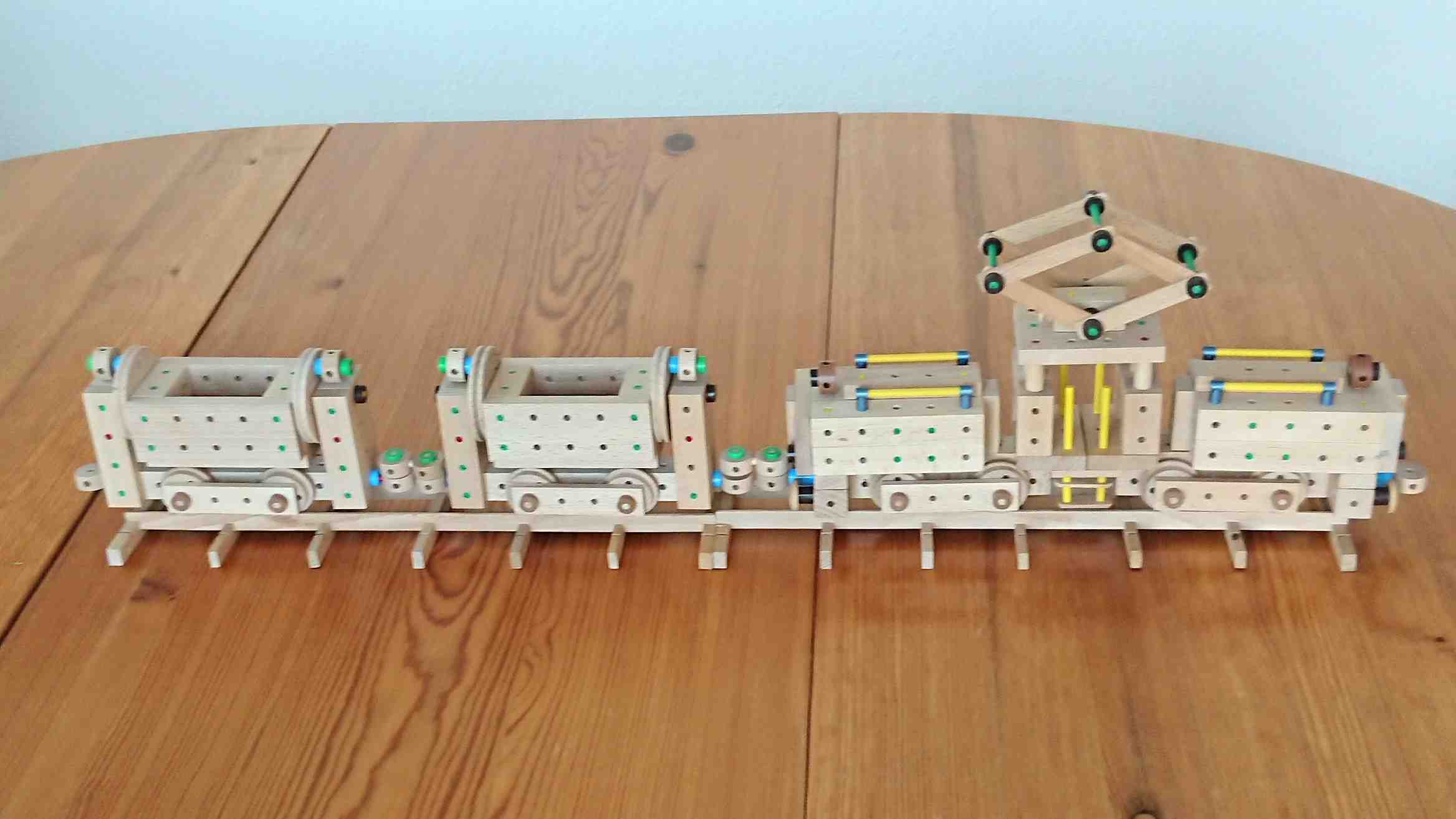

Werte Matador-Freunde

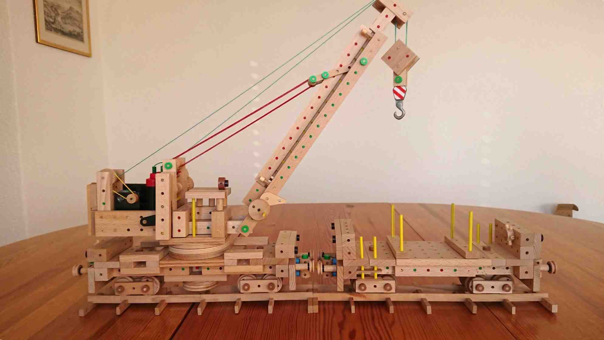

Wie versprochen eine erste Wahl aus meinem Eisenbahn-Rollmaterial. Es handelt sich dabei um neugebaute Modelle oder solche, die auf Schmalspur umgebaut wurden. Viel Spass beim anschauen !
- Diesel-Lok (2).JPG (80.21 KiB) 14466 mal betrachtet
- E-Lok.JPG (91.19 KiB) 14466 mal betrachtet
- Lore seitlich von oben (1).JPG (85.16 KiB) 14466 mal betrachtet
- Loren-Zug (1).JPG (100.62 KiB) 14466 mal betrachtet
- Kranwagen gekuppelt mit Rungewagen (1).JPG (99 KiB) 14466 mal betrachtet
- Kranwagen mit Ausleger eingefahren (4) .JPG (77.77 KiB) 14466 mal betrachtet
- Kranwagen mit Ausleger ausgefahren seitlich-von oben (3).JPG (89.78 KiB) 14466 mal betrachtet
- reger Schienenverkehr.JPG (95.17 KiB) 14466 mal betrachtet

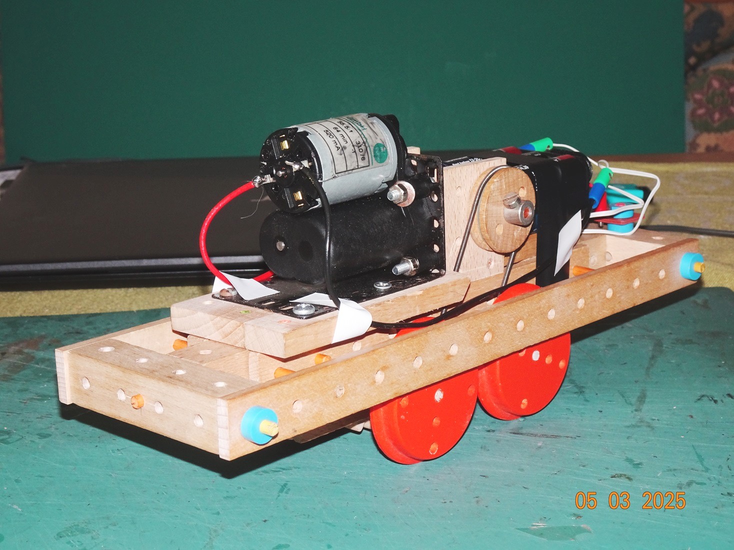

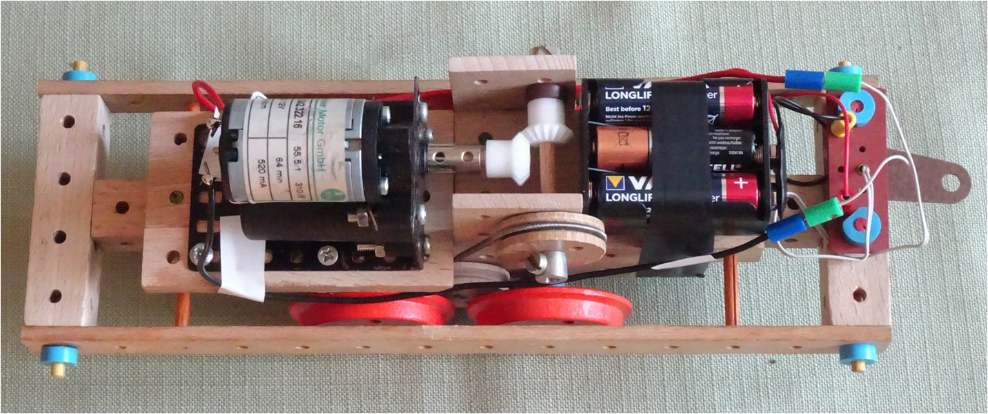

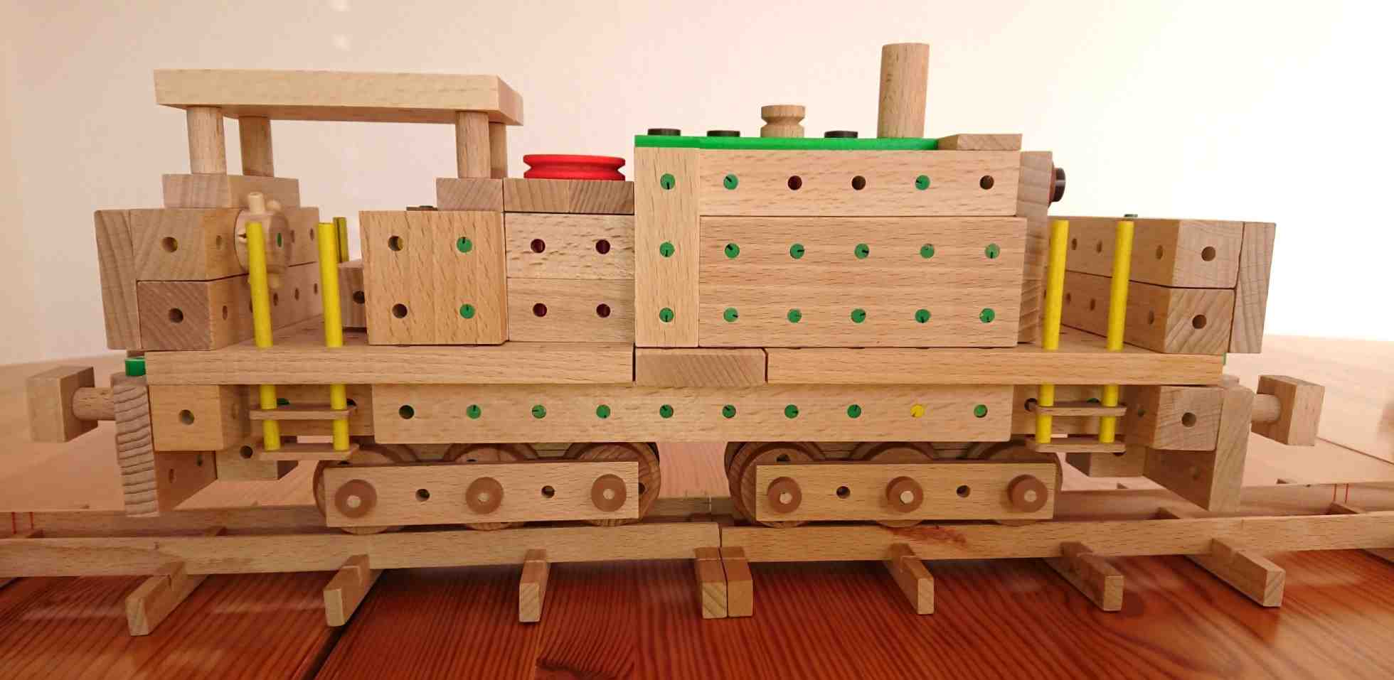

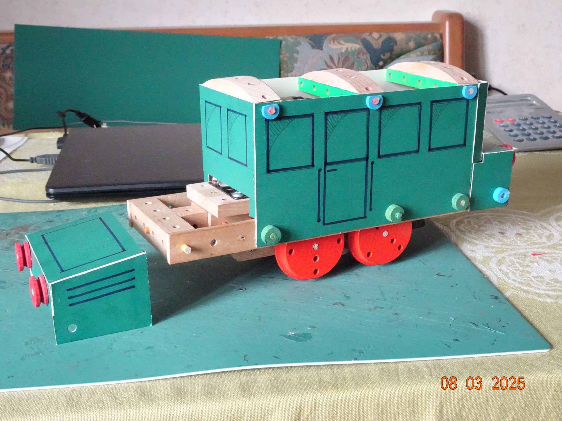

Lieber Daniel, liebe Matador-Freunde!
Wie angekündigt werde ich die beiden Lokomotiven mit Kartonaufbau aus der Matador-Zeitung Nr.65 bauen und hier vorstellen.

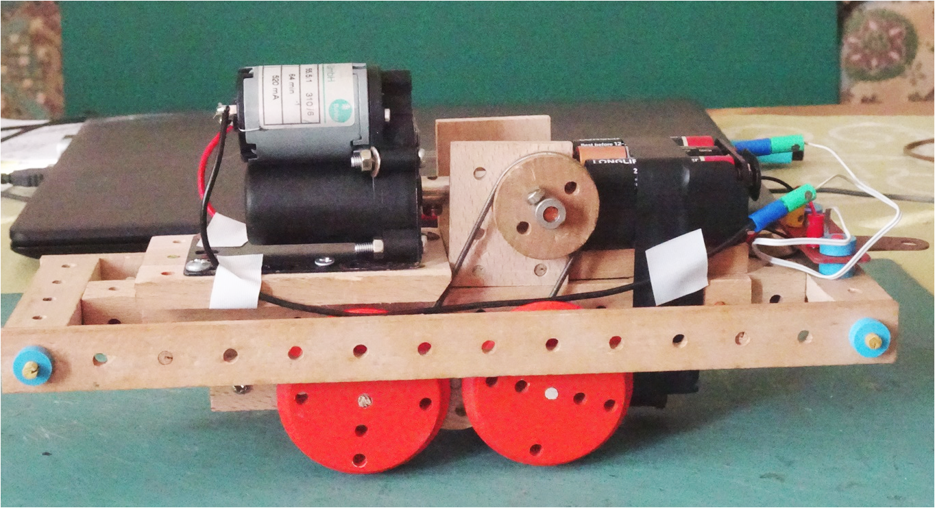

Das 1. Antriebsmodul habe ich jetzt fertig gestellt, s. Fotos unten.
Kurz zur Beschreibung: Natürlich musste ich einen anderen Motor verwenden: es ist ein Fabrikat von "Bühler" mit 64 upm und 12V Nennspannung.
Bei diesem Aufbau habe ich allerdings eine Halterung mit 6 Batterien verwendet (9V). Der Motor ist auf einem Winkelblech von einem Metallbaukasten montiert und dieses auf einer 15er-Platte fest verschraubt.
Ich habe diesen Motor bereits vor einigen Jahren als Alternative zum 4,5 V-Motor von Matador erworben. Die Kraftübertragung erfolgt mit einem Winkelgetriebe mittels 2 hü Kegelräder (Conrad, die Kegelräder habe ich deshalb gewählt, die sie weniger Reibung aufweisen und weniger Platz benötigen). Die Kegelräder sind auf 5 mm Holzachsen fest verleimt (Sekundenkleber). Ich habe deshalb Holzachsen genommen, da sich die Kegelräder auf Stahlachsen immerwieder lösten. Wie man erkennen kann, habe ich auch einige Teile von der ET-Ergänzung von Matador verwendet, dabei mussten die Bohrungen auf 5 mm erweitert werden.
Jetzt zum Aufbau: Auf Grund des neuen Motors muss ich den Kartonaufbau ändern bzw. neu konstruieren. Das wird einige Zeit in Anspruch nehmen, daher ersuche ich um etwas Geduld. Falls es Fragen zum Antriebsmodul gibt, werde ich diese gerne beantworten.
