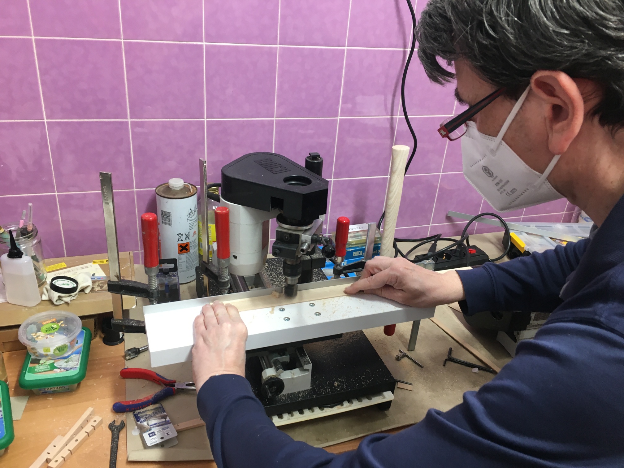

Ich habe mir vom Baumarkt Flachleisten Buche 3x30x950 besorgt und dann auf ca. 2,1mm bis 2,2mm Stärke gefräst. Dann der Länge nach auf 12mm Breite zugeschnitten. Damit bekomme ich in der Breite zwei Schienen heraus. Wenn man die üblichen 40cm langen Schienen herstellt kann man aus einer Flachleiste 4 Schienen machen. Ich glaube 2 mm Stärke sind zu wenig damit die Schienen gut in den Schlitzen der Schwellen halten. Ich habe die Maße aus Originalschienen entnommen.

Dein Arbeitsgerät, ist es ein Unimat, wo man mit einer Zusatzsäule aus der Drehbank eine Fräsmaschine macht? Ich habe schon immer davon geträumt, aber leider nie erwerben können. Wer weiß, vielleicht später in der Rente... Den ersten Schritt in die richtige Richtung habe ich schon getan: ich besitze eine Schutzbrille und VIELE Masken ;) !
Schönen Sonntag,
Re: Matador Schienen Buchenleisten 2x12mm
Verfasst: 30.05.2022 19:30
Ja, das ist eine Emco Unimat. Sie ist sehr flexibel aber für das Herstellen von Matador-Teilen ist sie leider oft zu klein. Das macht das ganze sehr umständlich oder gar unmöglich.

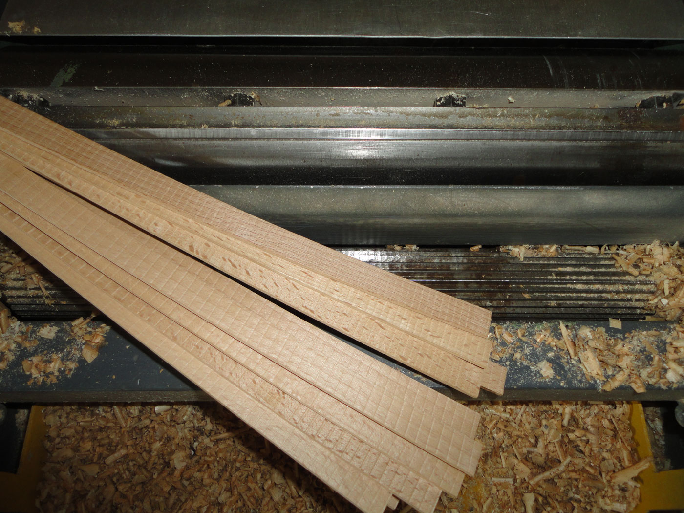

Guten Abend,
die Querrillen für diese Matador Kurvenschienen werden mit der Einzugswalze der Dickden Hobelmaschine reingedrückt.
Dabei muß die Messerwelle außer Betrieb sein.
Es wird nur die Einzugswalze eingeschaltet.

Also: Falsch:
Die Rillen wurden NICHT mit der Einzugswalze der Hobelmaschine gemacht.
Dazu gab es eine Vorrichtung, die auf einer Fräsmaschine aufgespannt war, die Leisten wurden einzeln zugeführt.
Anbei eine Skizze, wie ich diese Vorrichtung in Erinnerung habe.

Hallo Matadorfreunde,
das gepostete Bild sollte nur als Anregung für Matadorbastler dienen.
Diese Buchenholzbrettchen habe ich aus meinen eigenen Buchenpfosten ( mit meiner fünffach Holzberarbeitungsmaschine) angefertigt.
Deine skizzierte Darstellung ist sehr Interessant und erläutert die damalige Arbeitsweise zur Entstehung dieser Schienen mit Rillen !
