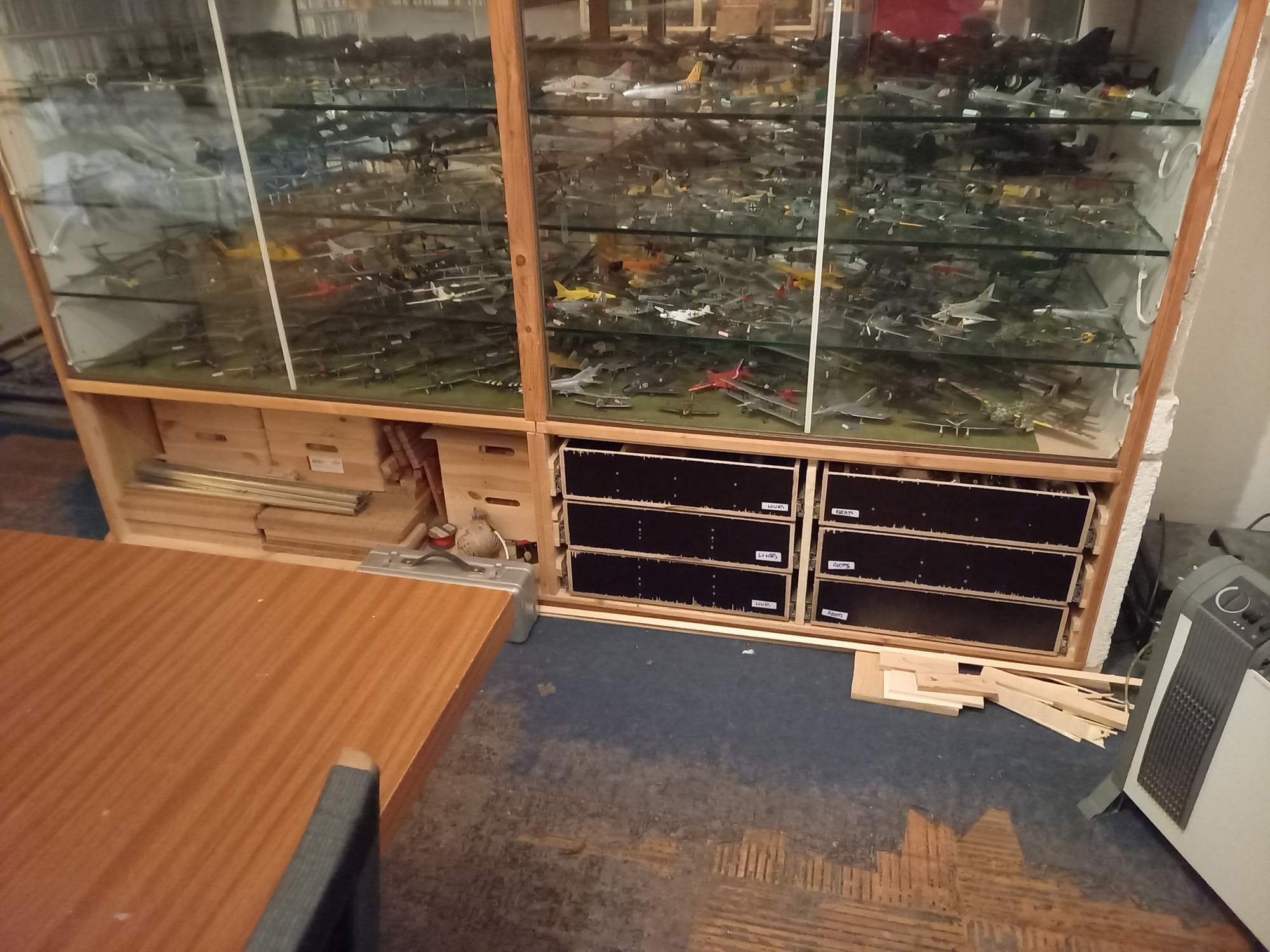

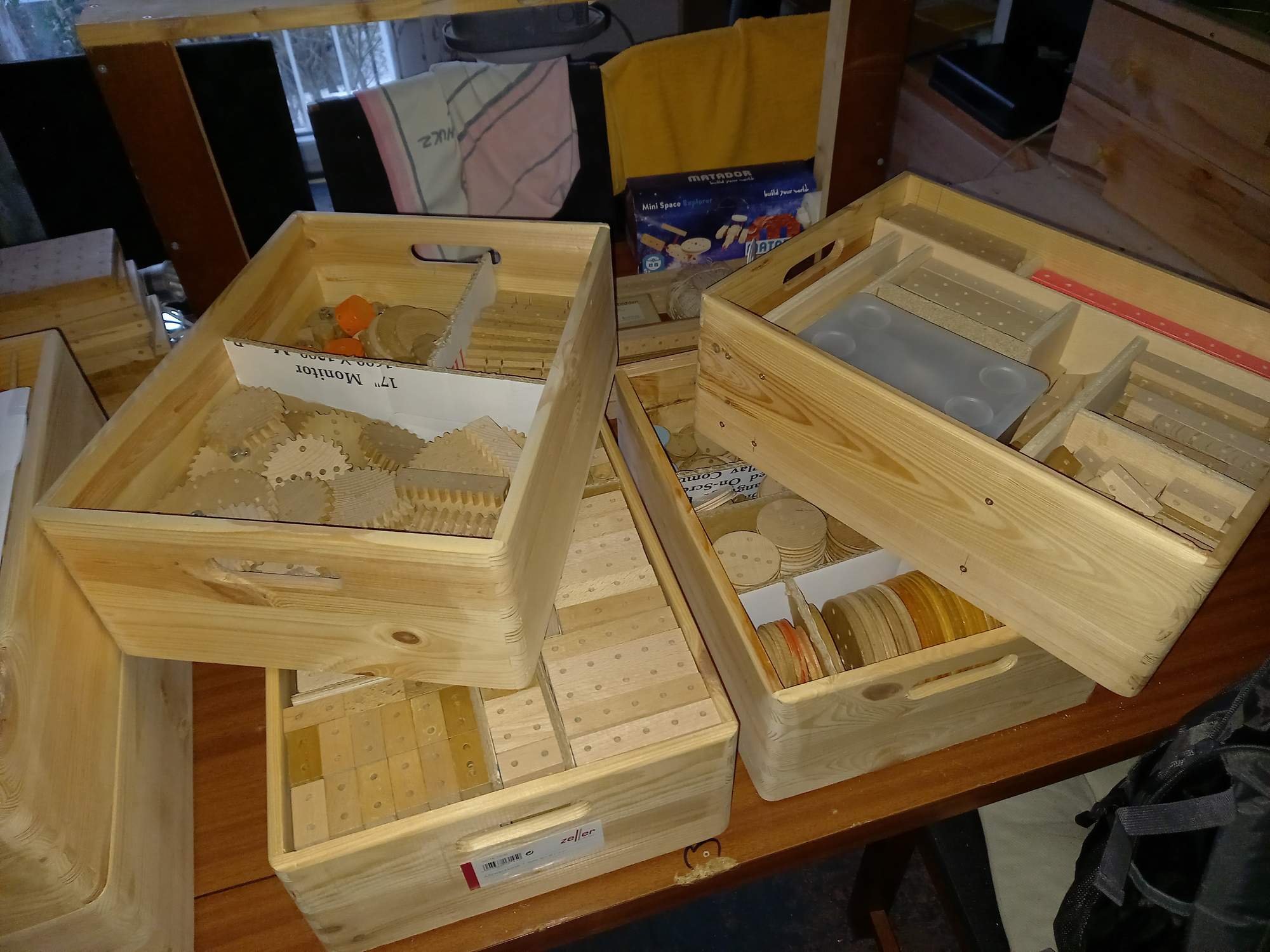

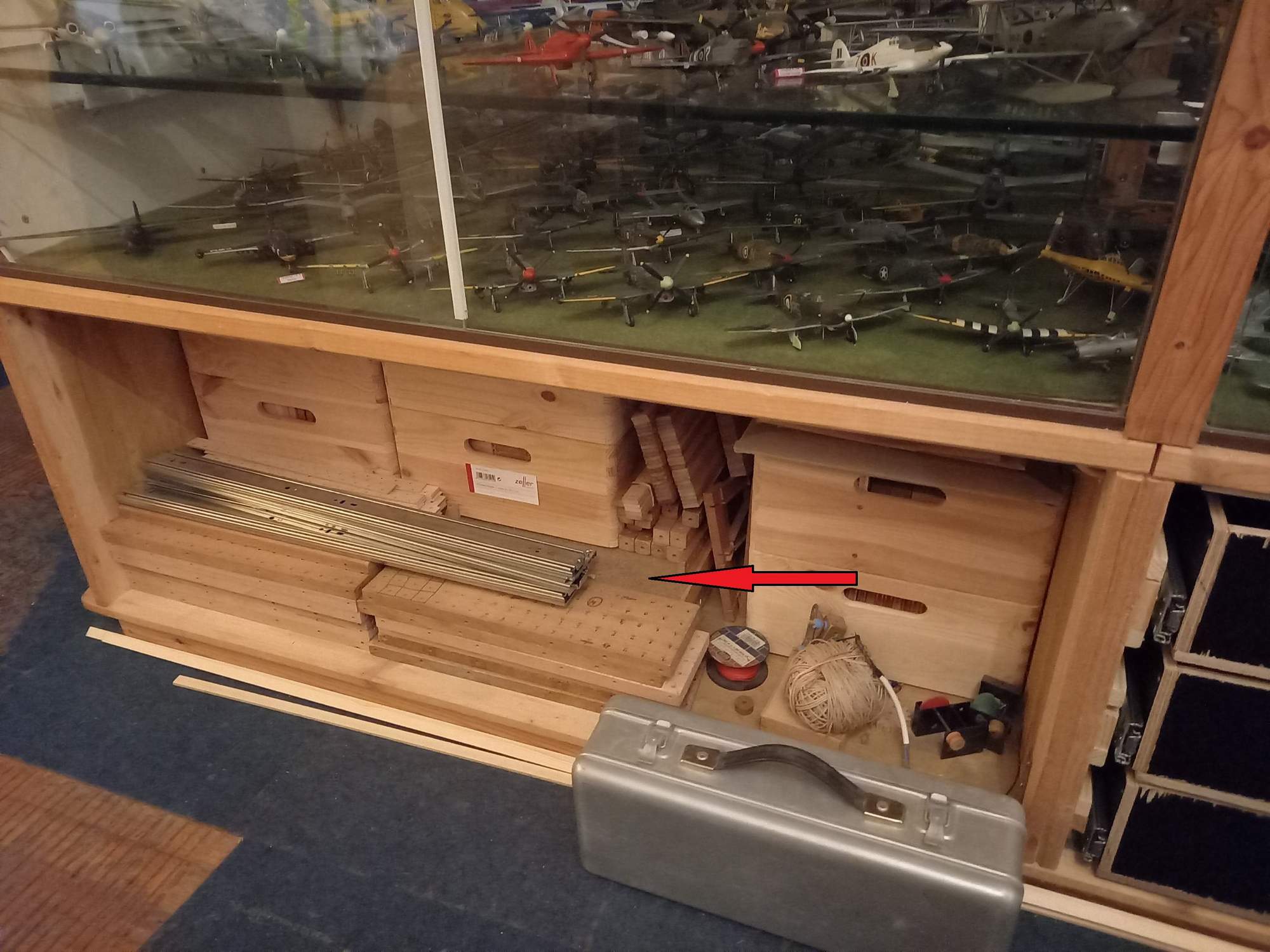

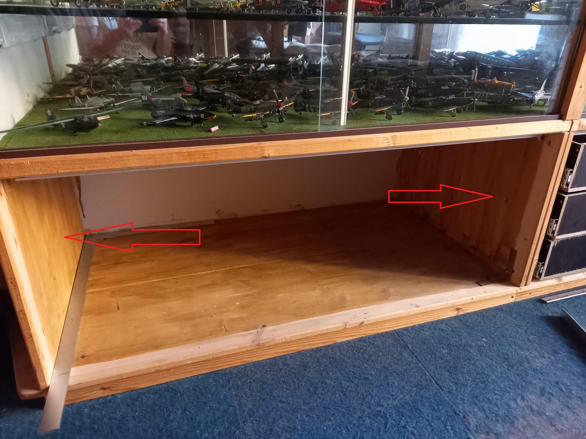

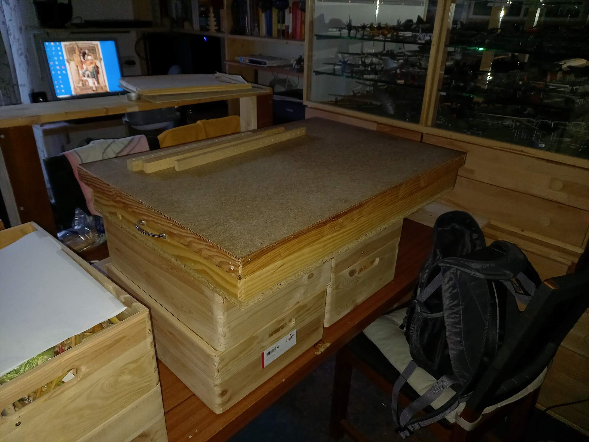

Etwas was mich immer gehindert hat öfters zu bauen, war die Art und Weise wie mein Matador-Baufundus aufbewahrt wurde. Ich gebe zu, beim "nicht bauen" war auch ein nicht unwensentlicher Faulheits-Faktor dabei, und dass das ganze ein wenig übler "schwache-Ausreden-Beigeschmack" enthält. Dennoch, wie auch immer, im vergangenen Dezember habe ich mich dazu entschlossen, eine Lösung zur besseren Aufbewahrung zu finden. Wie in den nächsten vier Photos zu sehen ist, hatte ich meine Teile in Baumarkt-Boxen, und das Kleinzeug in ein dafür gebasteltes Gebinde sortiert, wobei diese wiederum sich in der linken Nische unter meiner Modellbau-Hauptvitrine befanden. Die Nachteile: die Boxen sind schwer und umbequem rauszunehmen, und belegen sehr viel Platz am Arbeitstisch.

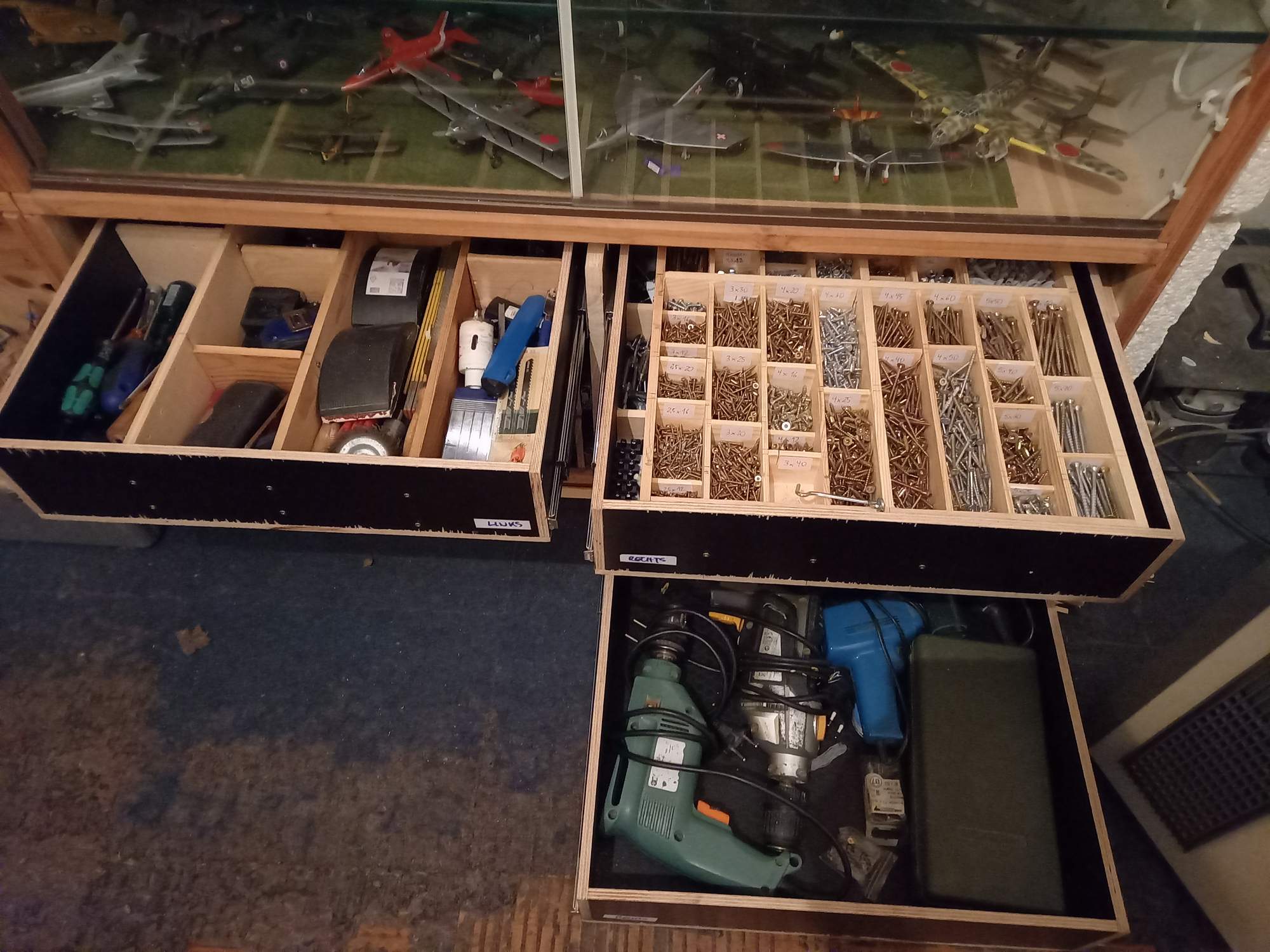

Eine ähnliche Situation gab es bezüglich meine Werzeuge und Accessoirs für den Heimwerken, und für diese habe ich in der rechte Nische Laden gebaut und ausziehbar montiert, wobei es wunderbarfunktionierte. Ergo, selbe Methode für den Matador !
Matador aufbewahrung 05.jpg (263.69 KiB) 10197 mal betrachtet
Matador aufbewahrung 06.jpg (284.12 KiB) 10197 mal betrachtet

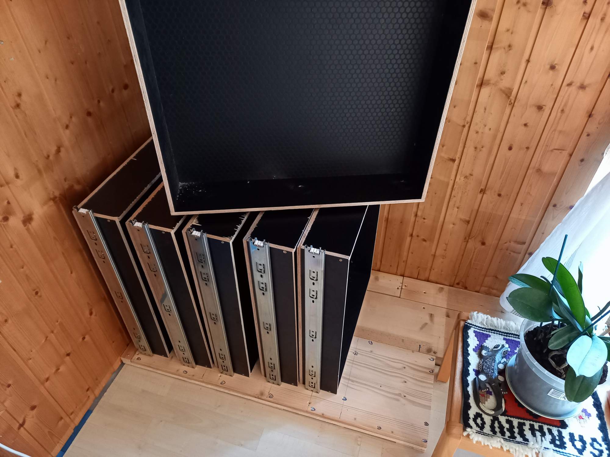

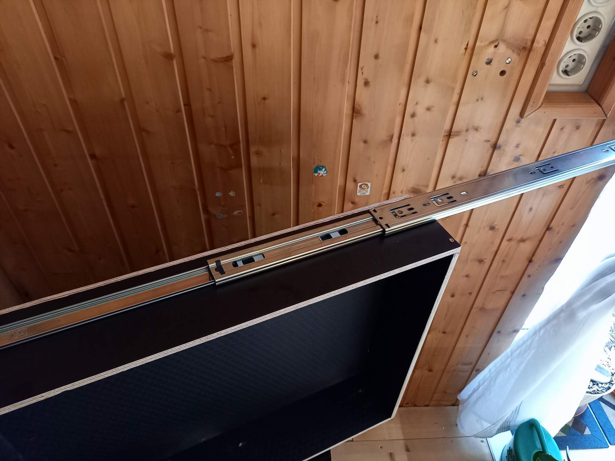

So habe ich also sechs weitere laden gebaut, mit den selben Maße wie die fürs Heimwerken, da beide Nischen gleich groß sind. Warum ich diese häßlichen Siebdruckplatten dafür benutzt habe? Ganz einfach weil sie beim lokalen Baumarkt (der mit den Namen aus drei Buchstaben) stark verbiligt waren, und bei den aktuellen räuberischen Holzpreise, plus mein bescheidenes Pensionist-Einkommen....
Die laden sind aber nur dan praktisch, wenn für die Führung Vollauszüge benutzt werden, da ja dann der gesamte innerer Bereich zugänglich ist. Diese Vollauszüge sind kostspielig, können aber beim ganz großen Online-Anbieter (der mit dem Urwald-Namen) um ein DRITTEL (!) des Baumarkt-Preises bestellt werden (Wier geht das? Na ja, die Mysterien der Österreichischen Wirtschaf halt).

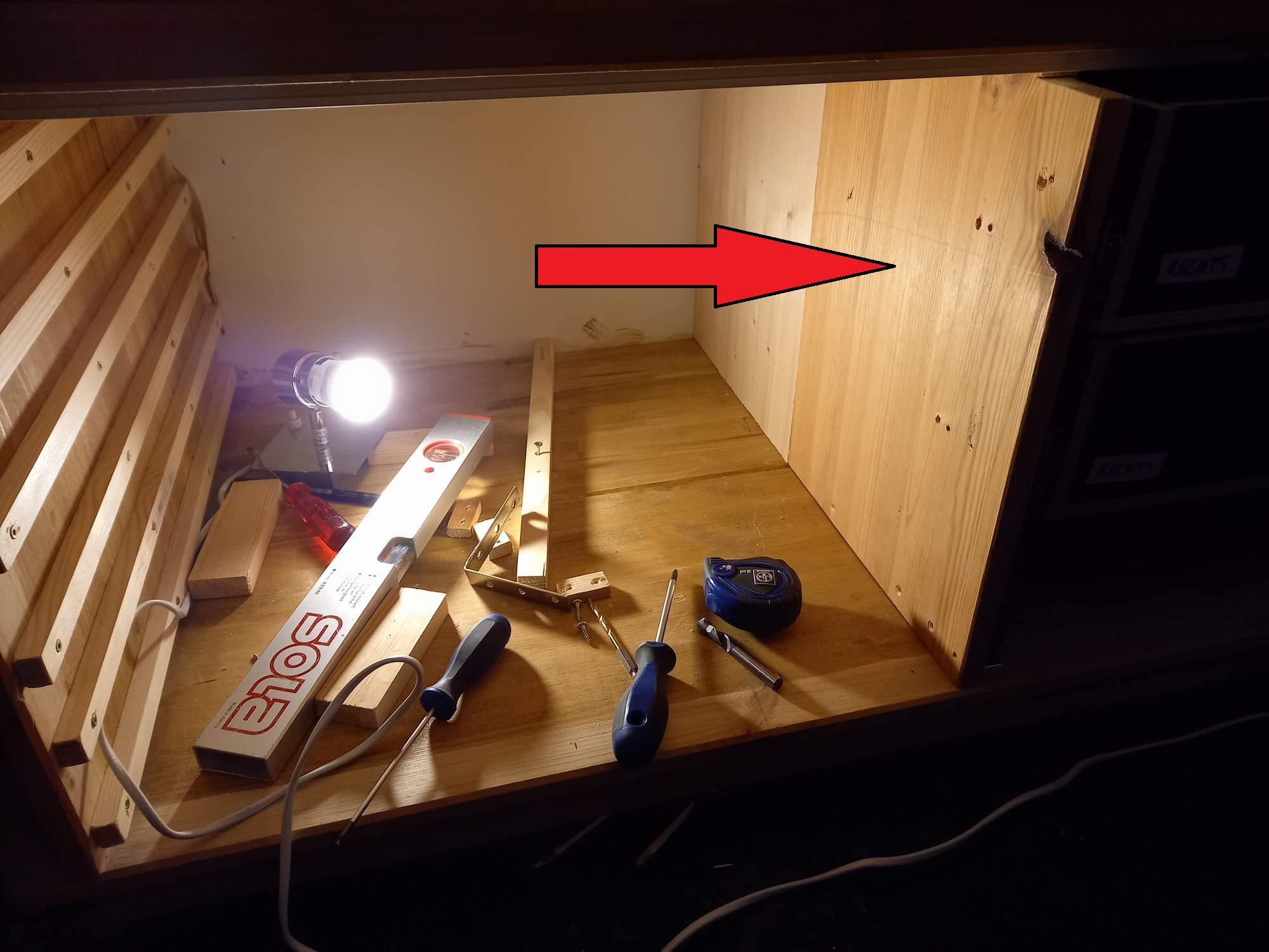

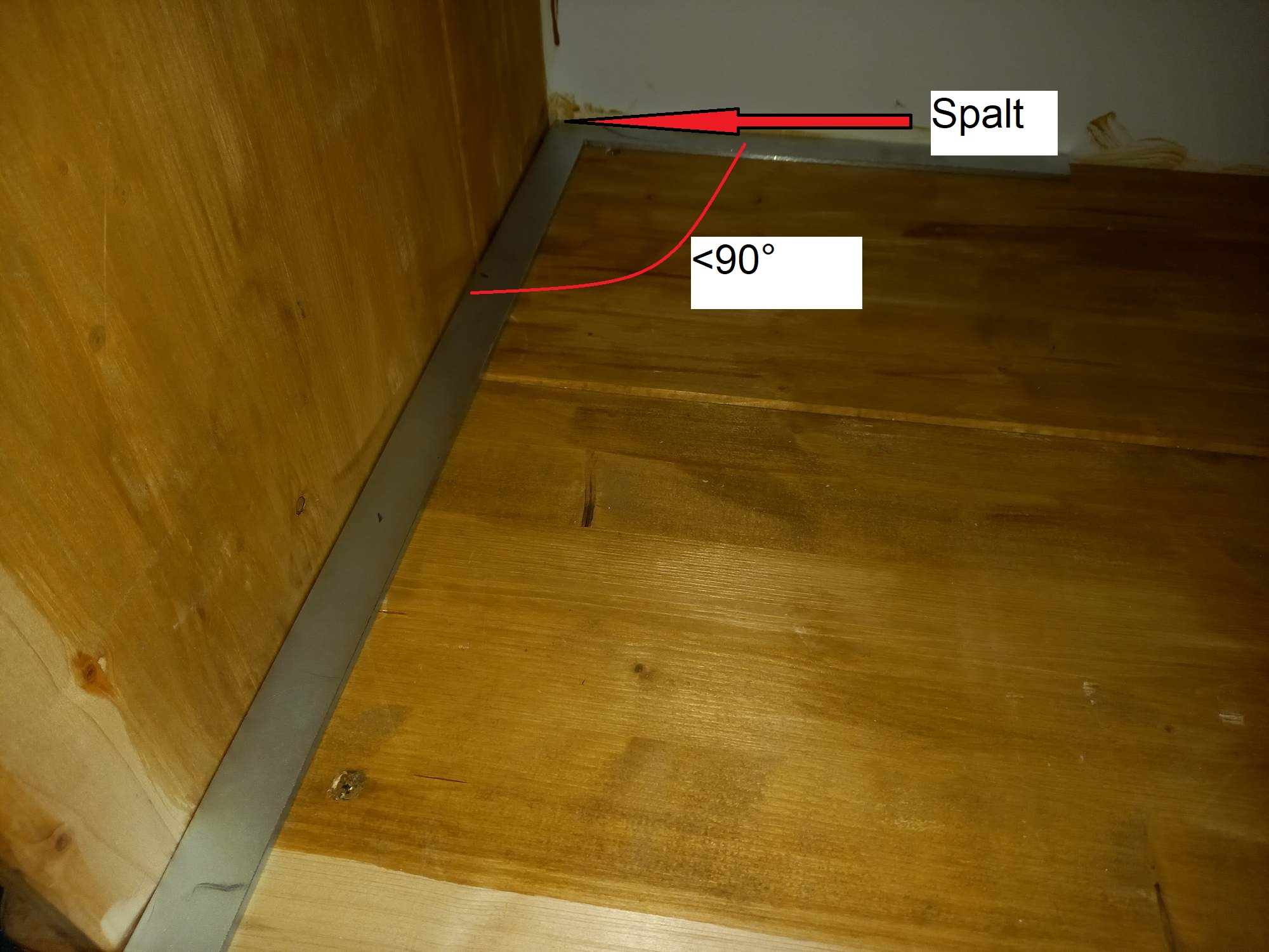

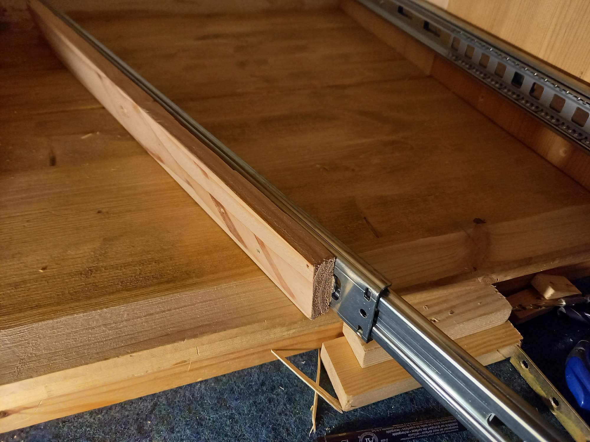

Wie in den nächsten zwei Photos zu sehen ist, sind die Seiten der Nische Teil der Vitrine, und somit unbeweglich. Leider bilden sie keinen rechten Winkel mit der Rück- und der Vorderseite des Möbels (damals, als ich die Vitrine baute, hatte ich lediglich eine Stichsäge zur Verfügung, keine Tischsäge). Obwohl die Abweichungen gering sind, würden sie schon reichen um die Vollauszüge der Laden zu verklemmen, da diese nur dann gut funktionieren wenn sie weitgehends parallel sind

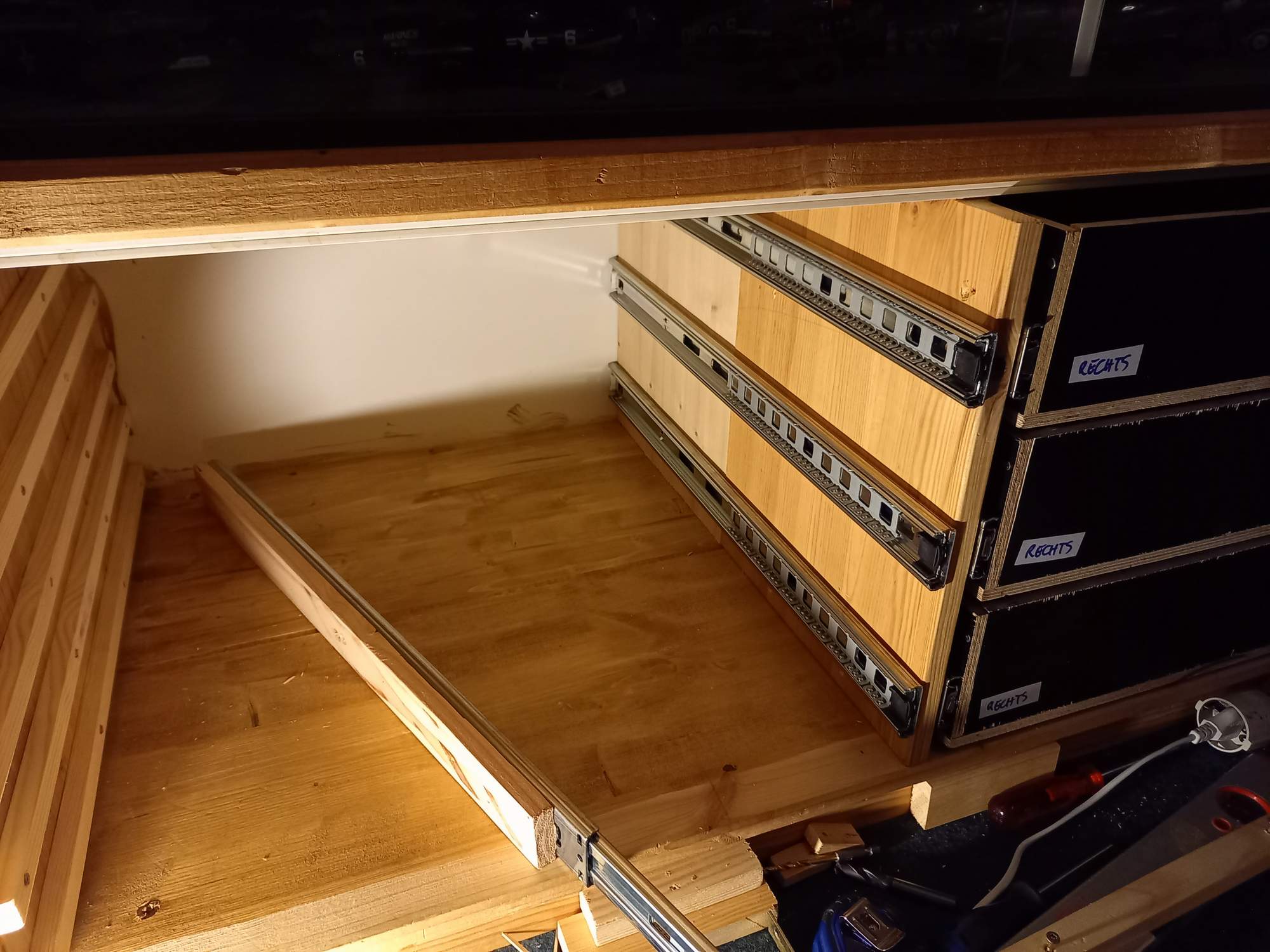

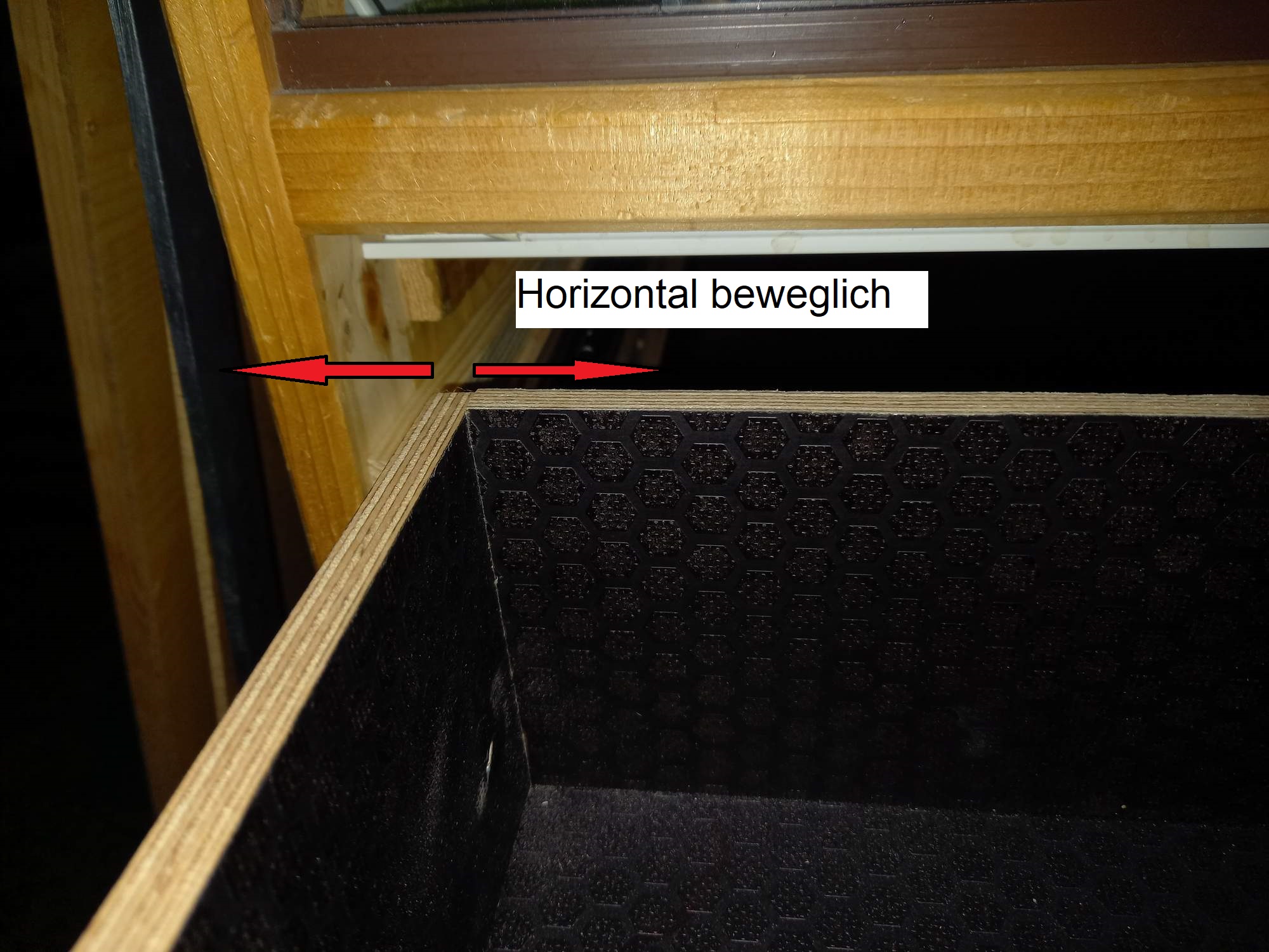

Da ja die Breite der Laden sowieso eine Zwischenwand erfordert, wurde diese im exakten rechten Winkel zur Rückwand montiert, und bildet somit die feste Führung für die Außenschiene der Vollauszüge (rechts bei den linken, links bei den rechten Laden. Ich hoffe dies macht Sinn).

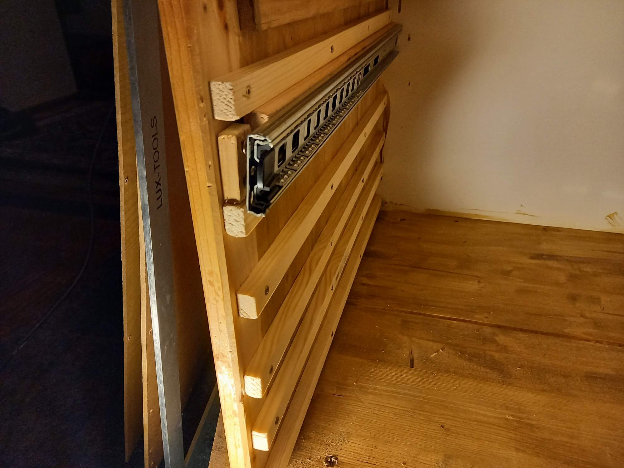

Die anderen Außenschienen werden an Leisten montiert, welche in den Seiten der Nischen mit Hilfe von Holzleisten so geführt werden, dass sie in Ausziehrichtung eingeklemmt sind, sich aber seitlich auf der horizontalen Ebene selbst einstellen können.

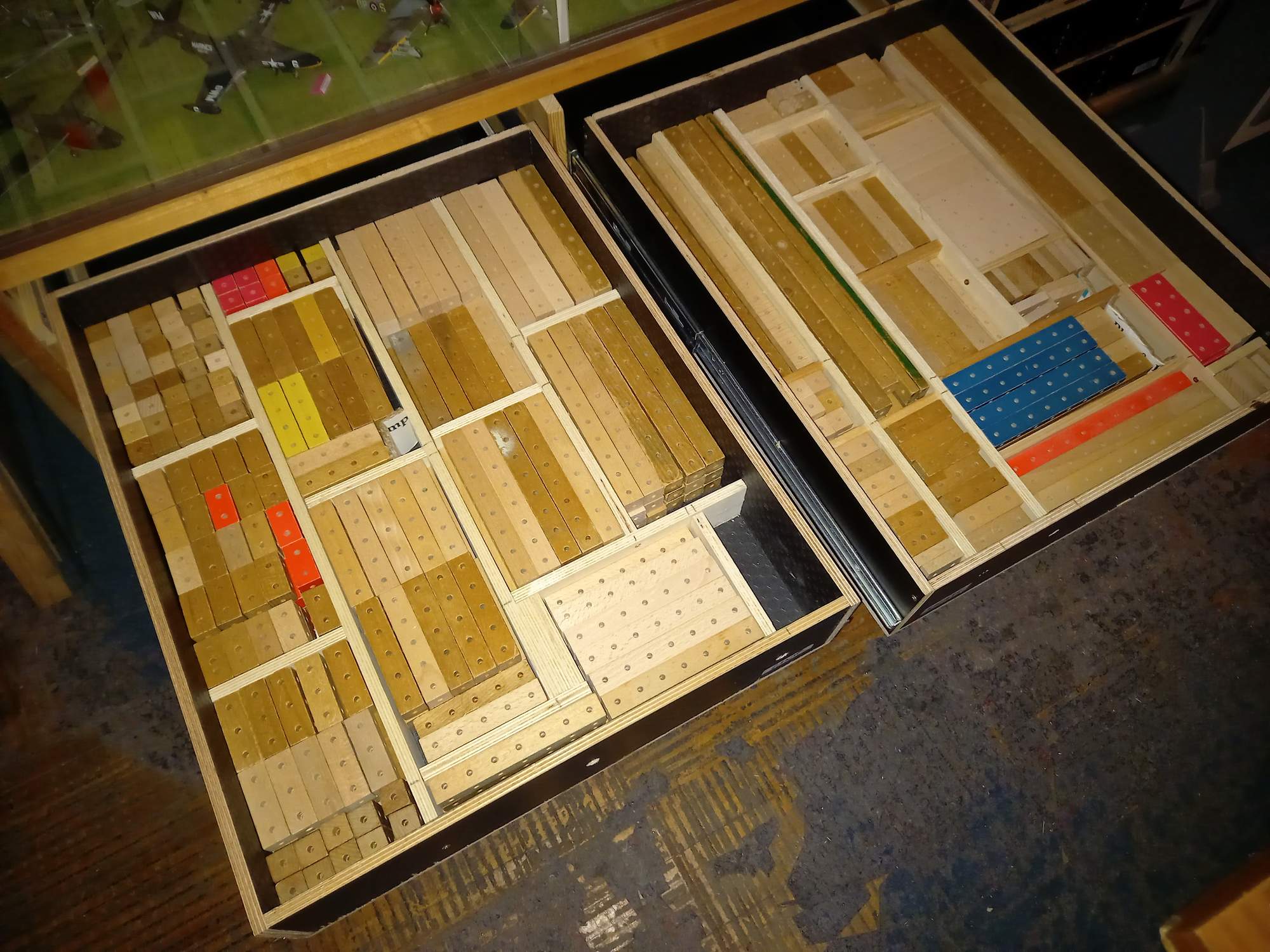

So, die ersten zwei Laden sind unterteilt und gefüllt. Obwohl die laden eine innere Höhe von 105mm haben, sind die Fächer nur 60mm hoch. Das hat zwei Gründe: es kommt ein ordentliches Gewicht zustande (die Vollauszüge haben eine Tragkraft von 45 Kg das Paar), und umso höher die Fächer sind, um so umbequemer ist die entnahme von Teilen. Dennoch, die restlichen 45mm-Höhe können für eine Art einsteckbares Gebinde benutzt werden, welches leichteres Kleinzeug beinhalten würde (Fortsetzung folgt). Die linke Lade enthält Klötze 1-10; die rechte Lade lange Klötze, Bretchen und Platten (ausnahme die 5x9-er).

Im Anhang Photos von zwei weiteren Laden, die erste mit den großen Platten plus 2er-, 3er-, 6er-, 13er- und 19er-Streben. Die zweite Lade trägt die 5x9-Platten, plus "Rundzeug". Morgen sollte der erste Einsetz-Gebinde fertig sein.

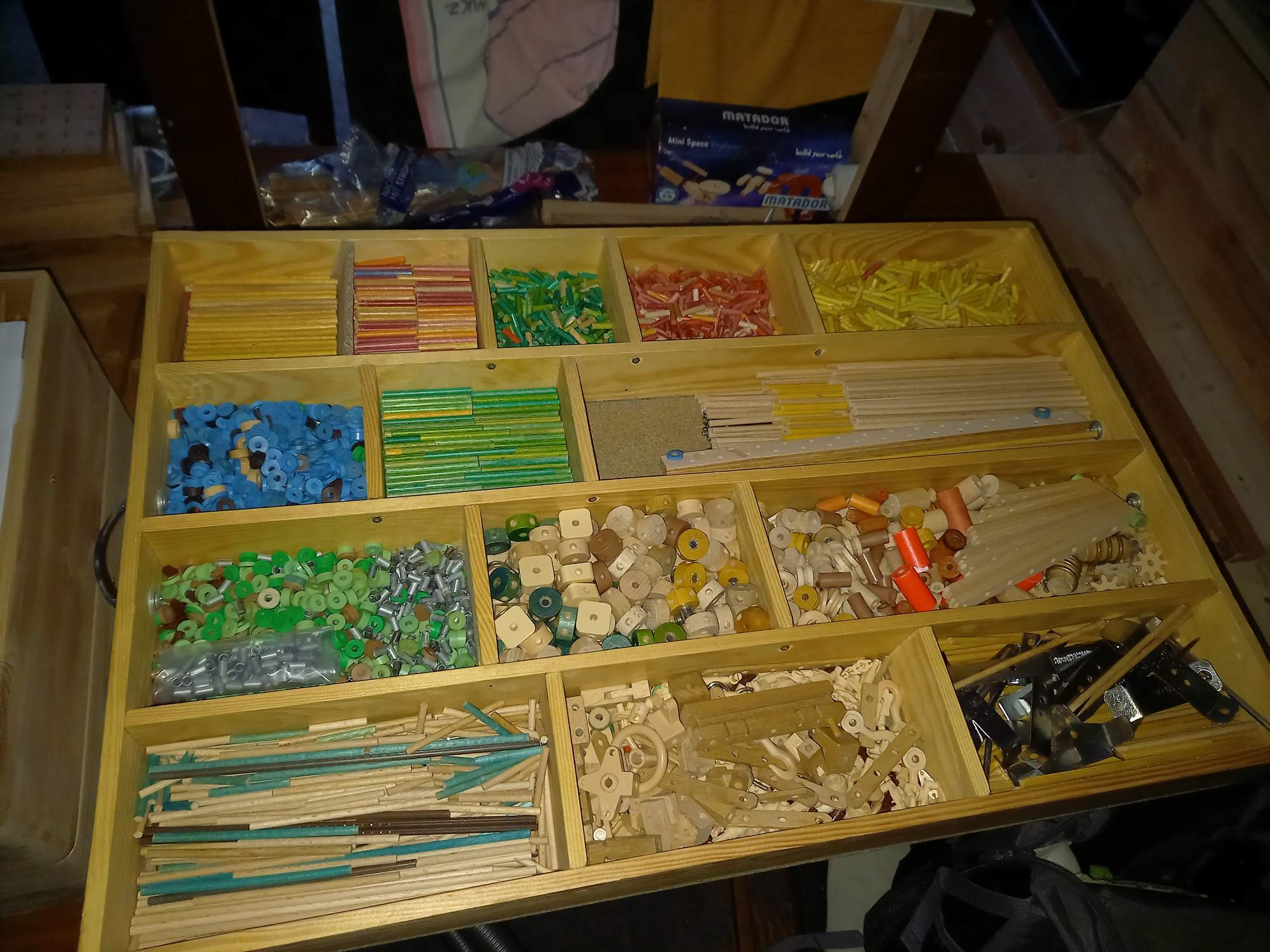

Hier ein Photo von dem Gebinde N°3, welches grundsätzlich Kleinteile und Verbindungselemente beinhaltet. Leider war kein Platz mehr für die Achsen und die 375mm-Stäbe, da ist aber noch genug Kapazität für mindenstens 1 Gebinde mehr. Fortsetzung folgt!
