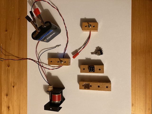

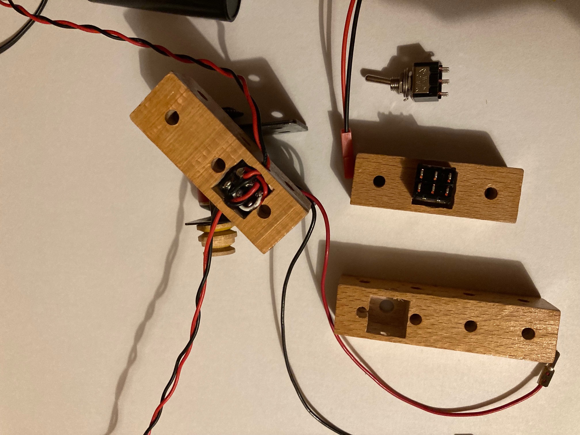

Hallo Daniele, ich hab mir vor Jahren Kippschalter ( Schaltfunktion Ein Aus Ein zweireihig ) in Matadorklötze eingebaut. Und dementsprechend mit braunen Matadorsteckern und Kabeln verkabelt. Und die 4,5 Voltbatterie hab ich mit alten Papierhüllen überklebt ( Nachdruck ).
Freut mich, daß ich dir geholfen habe.

Hallo Motorradio1924
Herzlichen Dank für die Anleitung zum Eigenbau deines Polwenders. Damit hast du mir wirklich geholfen :D.
