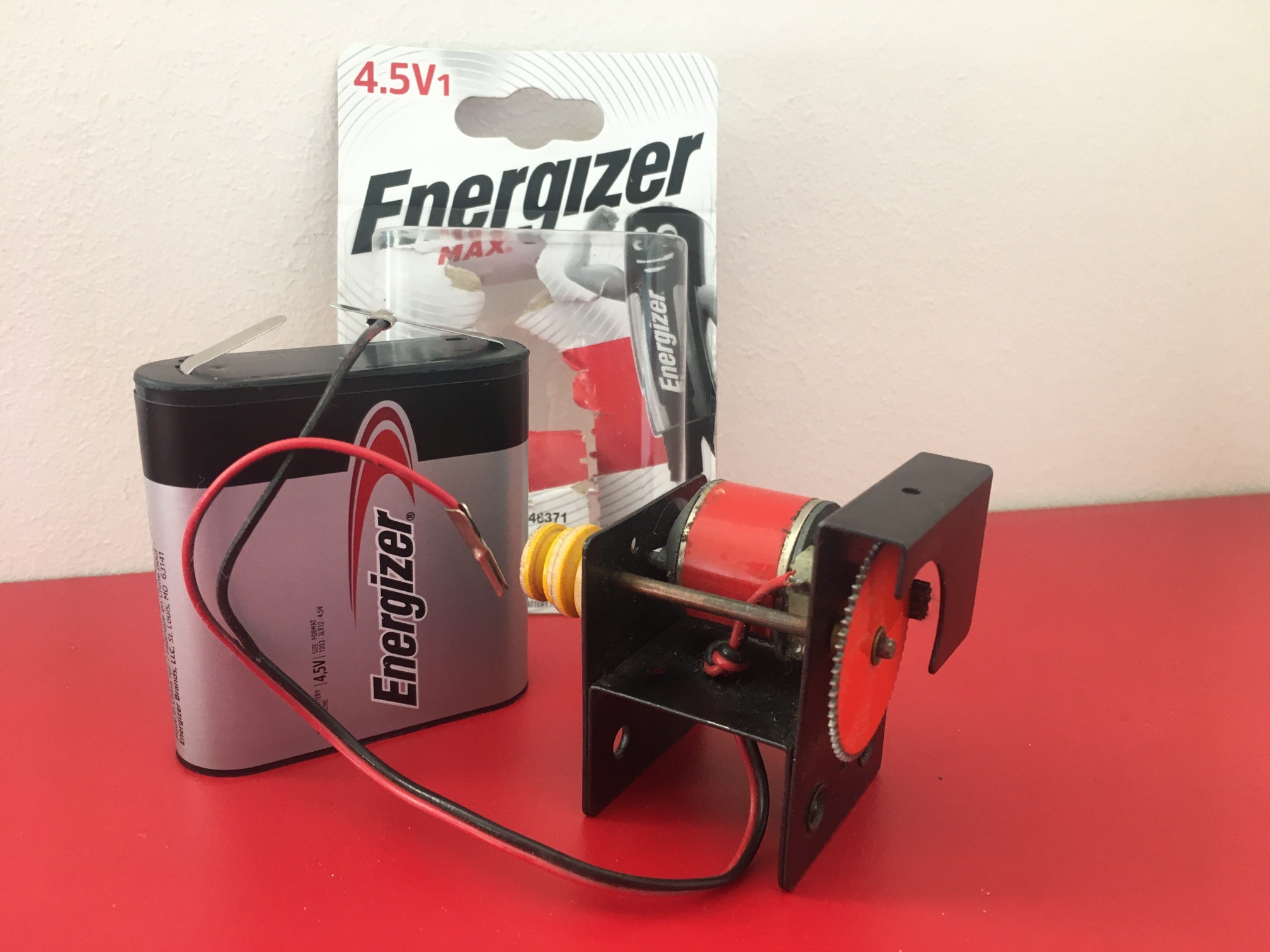

Mit wieviel Volt sind die alten motoren betrieben worden?
Re: Matador Motoren
Verfasst: 03.04.2021 14:05
Die Frage ist was ist alt? Es gab zahlreiche Motoren.
Die aus den 60er, 70er-Jahren sind so wie auf dem Bild zu sehen mit einer Flachbatterie 4,5V betrieben worden.
Zum Umschalten der Drehrichtung (und auch Ausschalten) gab es noch extra einen Polwender. Auch gab es einen Trafo mit 5V.
Also ca. mit 4 bis 5 Volt betreiben.
