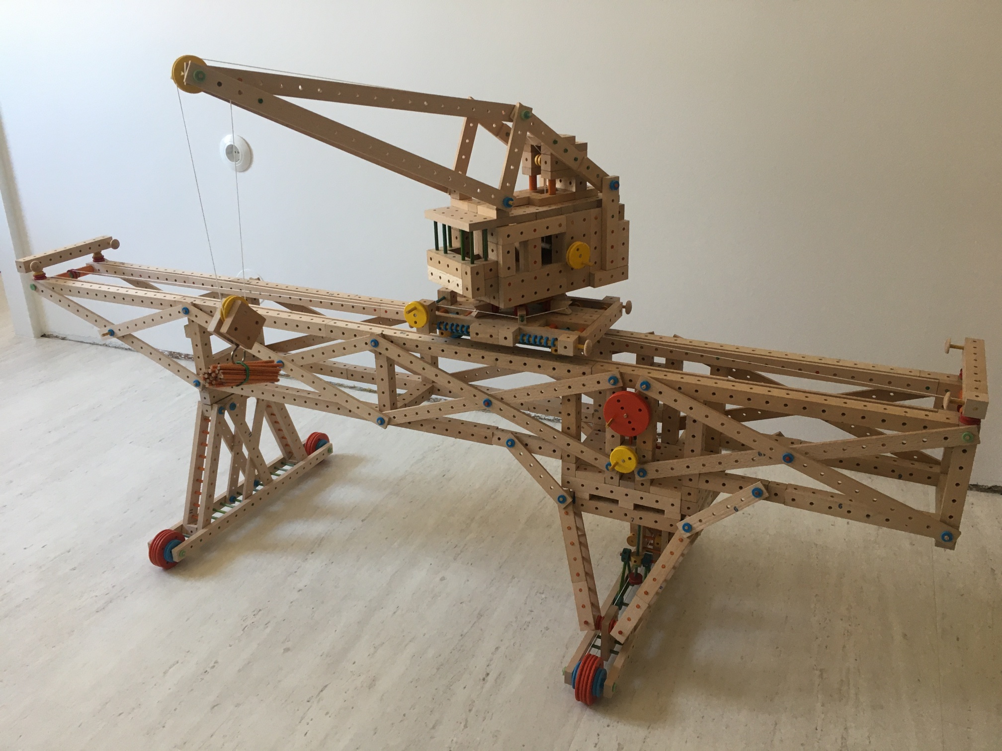

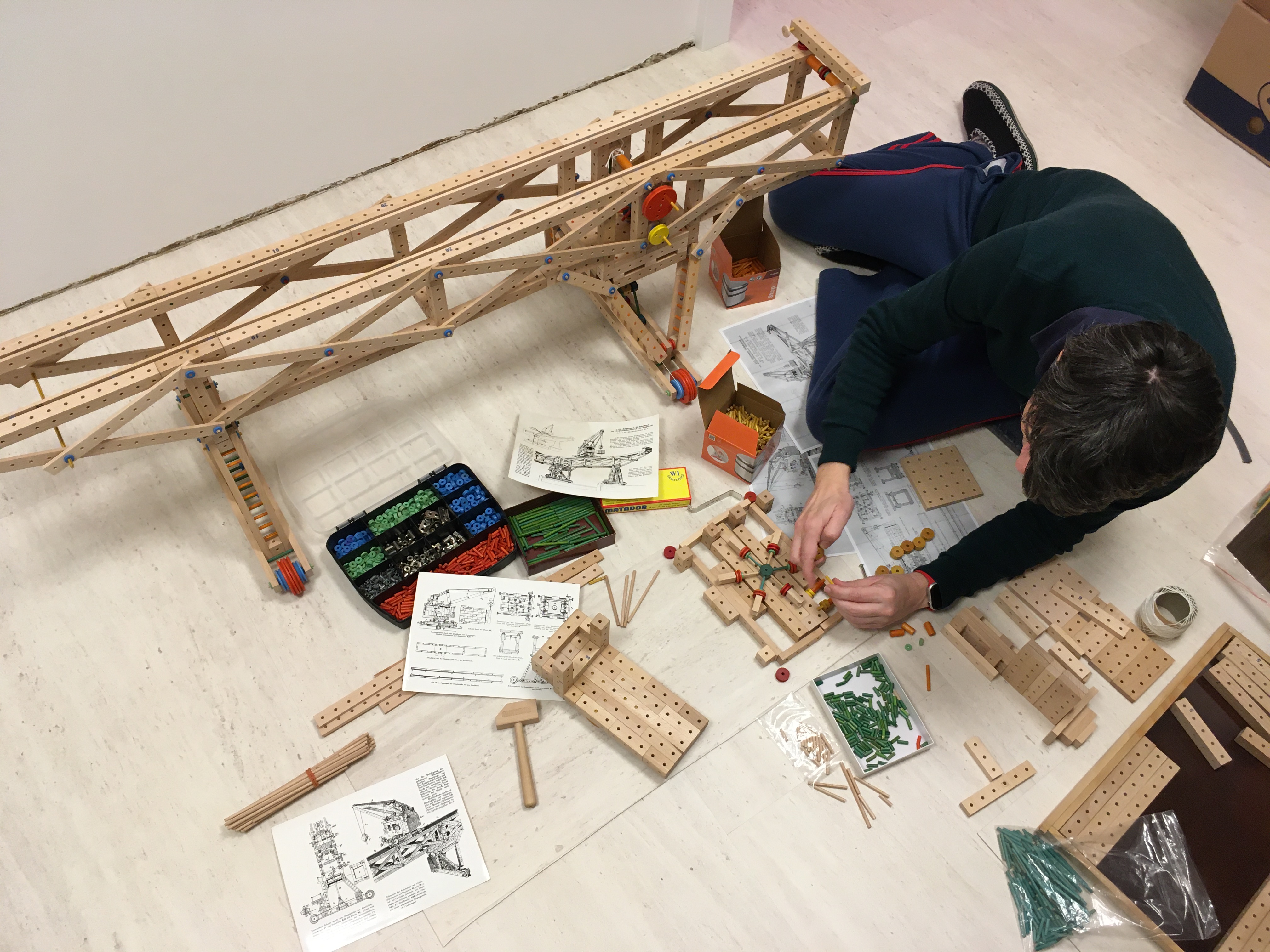

Das Modell 1172, ein imposanter Brückenkran der mit Matadorbaukasten Nr. 8. gebaut werden kann, wurde im Dezember 1929 In der Matadorzeitung Nr. 51 vorgestellt und entsteht heute von Neuem in meinem Arbeitszimmer!
Die Vorlage dazu erschien auch als Extrablatt und kann von meiner Matador-Vorlagenseite heruntergeladen werden:
https://www.murinsel.at/matador/deutsch ... lagen.html
Die Kranbrücke ist fertig gebaut und die Kranhütte ist gerade in Arbeit.
Das Bauwerk ist 1,44 Meter lang!

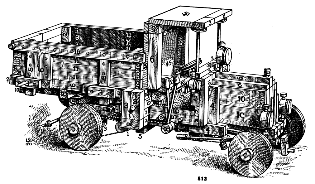

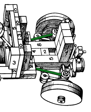

Ich baue im Moment an Modell 812 (Lastwagen) aus dem alten Vorlagenheft Nr. 8.
Irgendwie hatte ich keine Vorstellung, wie groß das wird. :-)
Soweit ging alles ohne größere Probleme, nur an einer Stelle war ich mir nicht sicher, wie sich der Konstrukteur das vorgestellt hat.
Wie die schräge grüne Stange in ein gerades Loch rein passen soll, ist mir ein Rätsel.
Meine Lösung: Ich hab die Stangen abgeschnitten und leicht angeschrägt.

Hallo Christian!
Vielleicht mußt du da eine 5- oder 6-Loch-Nabe verwenden nicht eine mit 4-Löchern am Umfang.
Nachtrag:
Ich sehe gerade, dass das auf der anderen Seite in einen 2-er Klotz rein muß. Das ist wirklich abenteuerlich.
Das Modell ist natürlich aus der Weichholzstäbchenzeit und da war es einfacher die Stäbchen selbst zu kürzen, abzuschrägen, zu spalten, zu biegen und zu verdünnen, wovon auch reichlich Gebrauch gemacht wurde.
Das Modell selbst finde ich voll super, obwohl ich es selbst nicht nicht gebaut habe, aber die Vorlagen dazu sind schon sehr interessant.

Hab diese Kranbrücke auch gebaut. Habe große Probleme bei der Stabilität gehabt und beim Antrieb der ganzen Brücke.

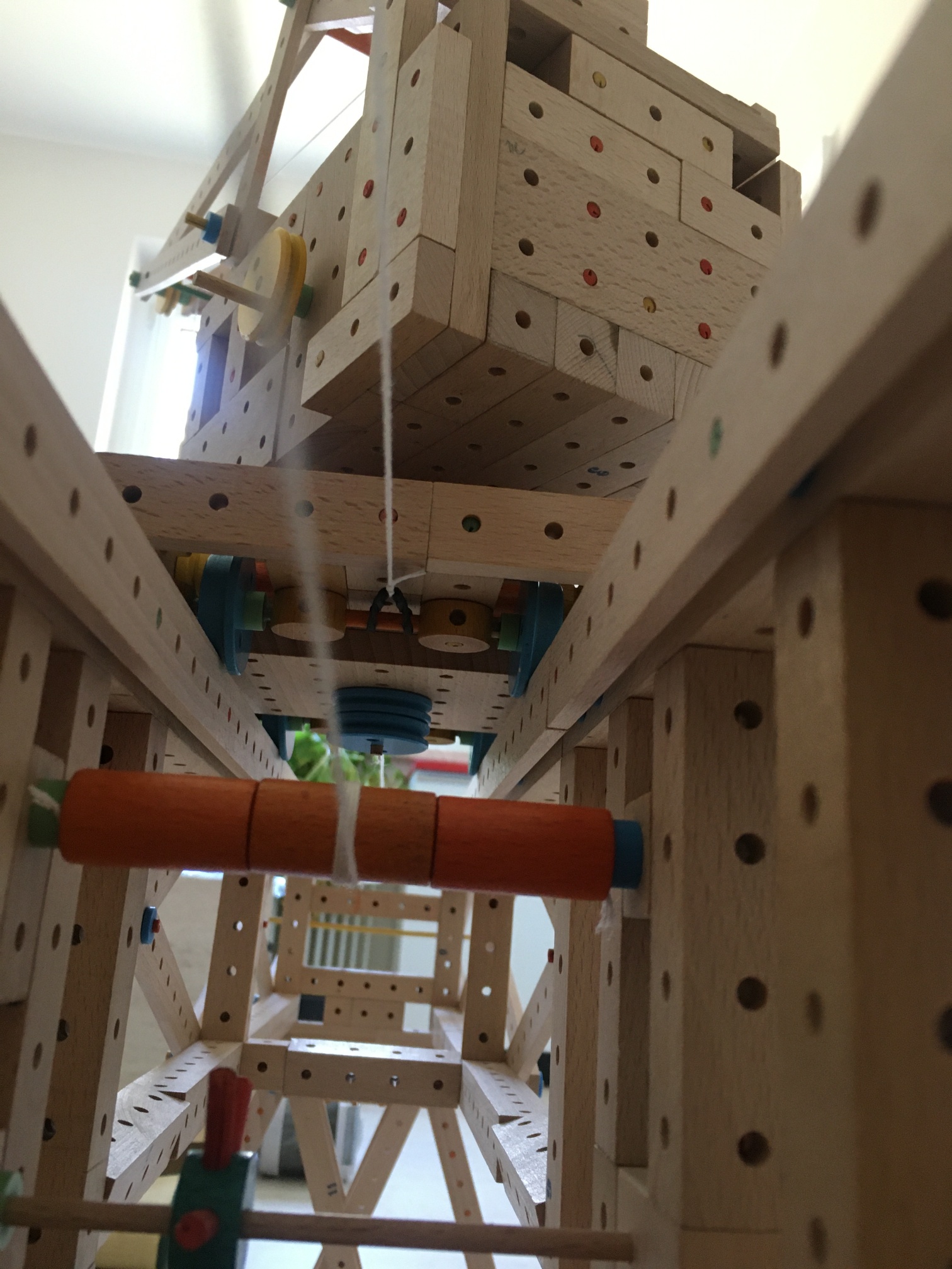

Der Brückenkran, Modell 1172 aus der Matadorzeitung Nr. 51 vom Dezember 1929 ist fertig gebaut.
Damit der Drehkran auf der Brücke durch Drehen der Winde zuverlässig hin- und hergefahren werden kann ist es notwendig, dass sich die dazugehörigen Schnüre immer unter Spannung befinden. Die Schnur ist auf den Walzen einige male aufgewickelt um genug Reibung zu erzeugen und um die Spannung aufrecht zu erhalten ist die Schnur am Wagen des Drehkranes nicht direkt, sondern mit Hilfe eines vorgespannten schwarzen Gummiringes (siehe nachstehendes Bild) befestigt.

Sehr schönes Modell - gratuliere zur Fertigstellung!

Ein großartiges Modell! Ich glaube, der Brückenkran ist das größte Modell, das man mit Matador bauen kann. Ich habe im Dez.2013 in meiner Heimatgemeinde in Frankenfels/Pielachtal eine Matador-Ausstellung durchgeführt. Dabei hat ein junger Mitaussteller seinen kürzlich fertiggestellten Brückenkran präsentiert. Den Kran hat er mit dem "Greifer" vom Greiferkran aus der Zahnrad-Egänzungsvorlage gebaut, damit das Modell schwieriger! würde, wie er sagte. Im Vergleich mit der Dampflokomotive, gebaut mit dem 714-Kasten aus der Falk-Zeit, sieht man wie groß der Kran ist.

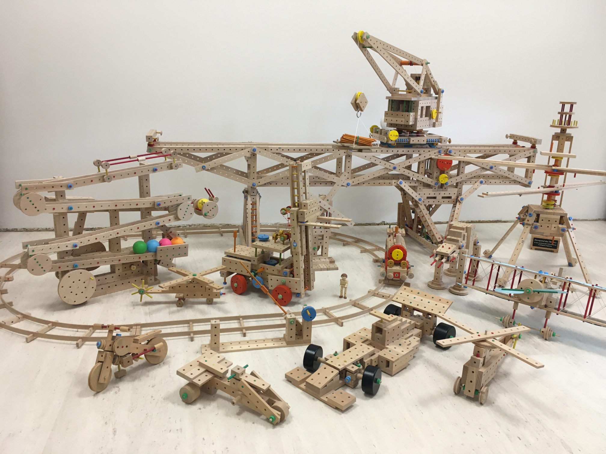

Liebe Matador-Bauer!
Hier wird derzeit ständig gehämmert und gebaut, oft sogar bis Mitternacht, aber die Nachbarn haben sich noch nicht beklagt. Das Gruppenfoto zeigt eine Momentaufnahme von Anfang August, die jedoch nicht vollständig und inzwischen auch nicht mehr aktuell ist (der Brückenkran ist allerdings noch immer aufgebaut).
Offizielle Matador-Modelle
- Brückenkran (Modell 1172), Baukasten Nr. 8
- Ballspiel (Sonderblatt 11), Baukasten Nr. 5 bzw. E717
- Hubschrauber (vor dem Ballspiel), 'Hot planes'
- Motorrad Enduro, M7
- Trike, 'Hot cars'
- Schranke, Baukasten Nr. 1 bzw. E222
- Kleine Windmühle, Baukasten Nr. 1 bzw. E222
- Rennauto, M6 (100 Jahre Matador Sondermodell)
- Dampflokomotive (motorbetrieben)
- Hubschrauber (vorne rechts), Baukasten Nr. 1 bzw. E222
Eigenkreationen
- Gabelstapler
- Doppeldecker
- AT-AT walker
- Mars-Drohne Ingenuity
- Pokal (hinter der Drohne)

Ich finde, Euer Bild zeigt nicht nur sehr schöne Bauten, sondern überhaupt den nicht zu übertreffenden Reiz des Baumaterials Holz. Last but not least, man merkt auch Euren liebvollen Umgang mit den Teilen, gut gegen Feuchte und UV-STrahlung geschützt. Gut gepflegt ist Buche ein wunderbares Material: robust, formfest, schön und mit angenehmen Geruch. Mal sehen was demnächst aus Eure Werkstatt kommen wird!
Ich wünsche Euch einen schönen, erfrischenden Abend, liebe Grüße,
