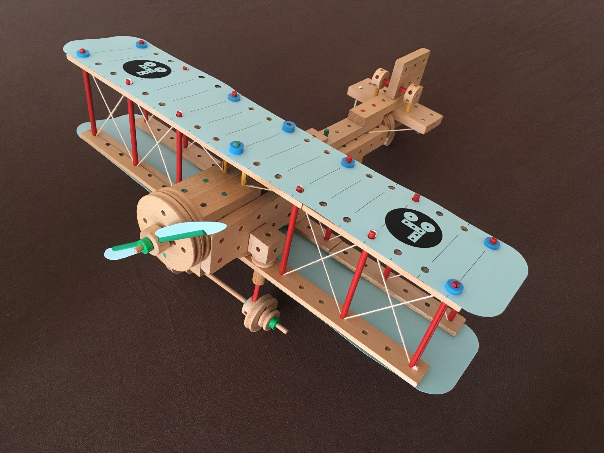

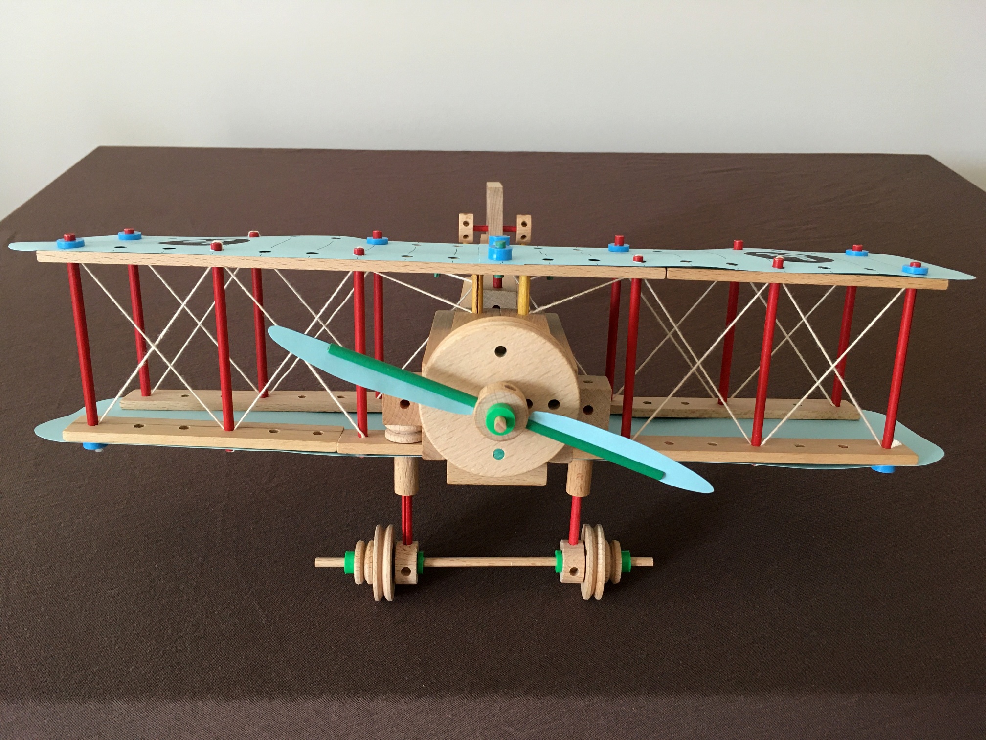

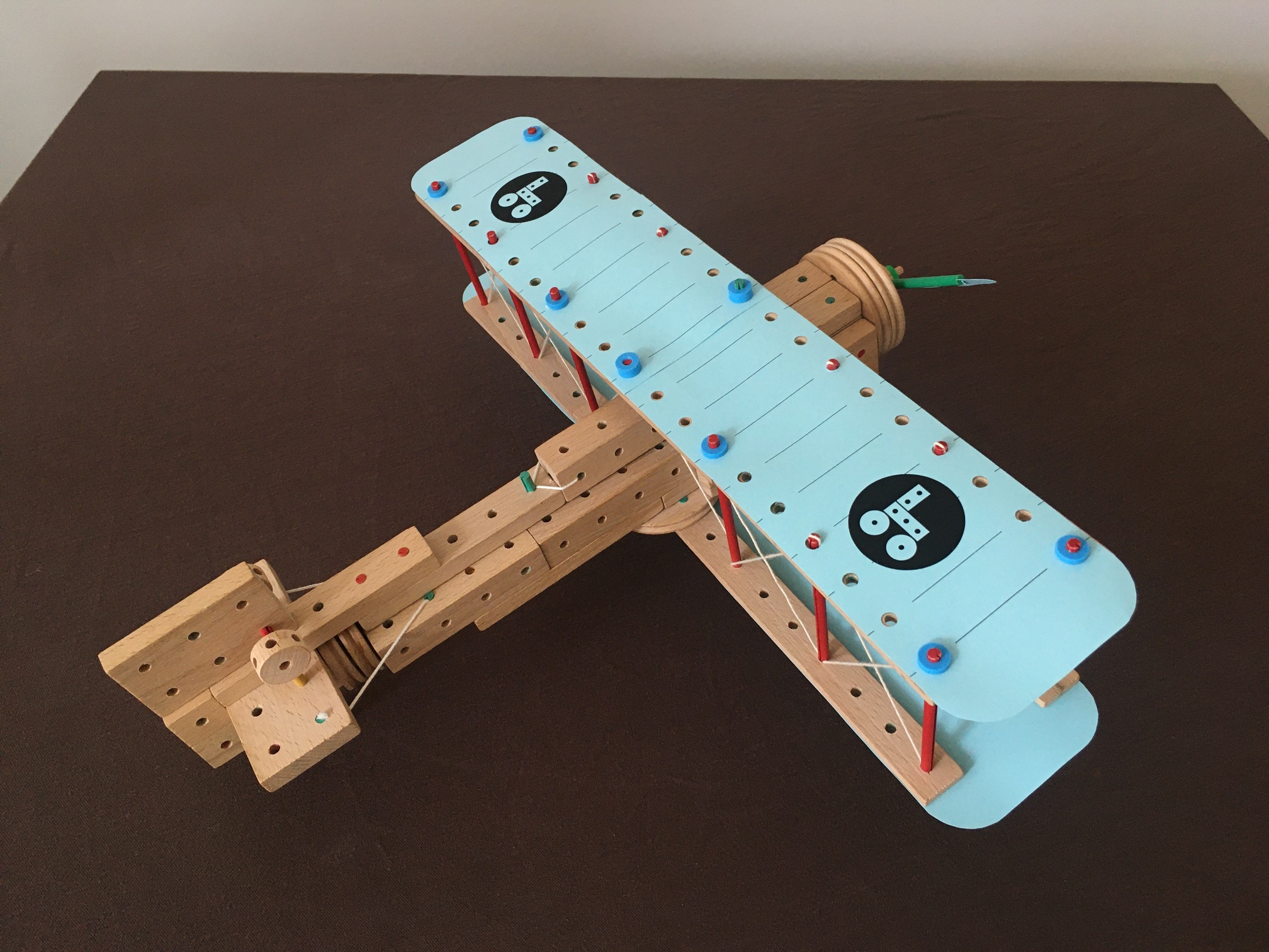

Ich möchte euch ein neues Modell vorstellen, das ich vor Kurzem entworfen habe: Einen Doppeldecker, der mit dem Explorer 318 (Matador Klassik Nr. 2) gebaut werden kann. Der Doppeldecker nützt den Baukasten voll aus; übrig bleibt nur die Walze und natürlich einige Kleinteile.
Zum Aufbau: Die stumpfe ‘Nase’ aus den beiden 3er-Rädern deutet den Sternmotor an. Die Tragflächen sind dreifach verstrebt (für die Stabilität notwendig) und jeweils in der vorderen und hinteren Ebene kreuzweise verspannt (großteils aus ästhetischen Gründen), die Bespannung der Tragflächen erfolgt mit Papier und auch der Propeller wird aus Papier geformt (Papier mit 160 g/m^2 eignet sich für beides sehr gut). Seiten- und Höhenruder sind nicht beweglich.
Die Spannweite mit Papiertragflächen ist 42 cm, die Gesamtlänge 40 cm.

Wunderschönes Modell, und sehr clevere Lösung das mit den 2er-Räder hinten und die 3er-Räder unten, um den "Rücken" exzentrisch und die Flügeln symmetrisch montieren zu können. Das Detail mit der Verspannung ("rigging") ist ein muss, erst sie geben einen Doppeldecker seinen ganzen Charakter (war sie ja bis gut in den 30er Jahre üblich). Imposant groß für einen relaitv bescheidenen Bauskasten! Gratulation!

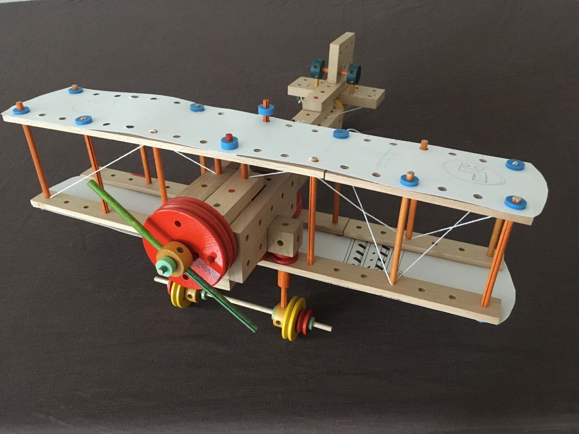

Die erste Version (siehe Foto; mit zugegebenermaßen schlampiger Stäbchensetzung) habe ich mit einem älteren Kasten gebaut; die farbigen Räder haben ihren Reiz!
@Carlos: Dem Expertenauge entgeht nichts! Die Verjüngung des Rumpfes nach hinten und vor allem die Stabilisierung (Schnüre, sowie das Staberl hinten durch die obere Tragfläche) ist ein paar Iterationen durchlaufen. Bei der Verspannung der Tragflächen habe ich verschiedene Versionen ausprobiert, zum Beispiel gekreuzte Raumdiagonalen zwischen der vorderen und hinteren Verstrebung (siehe Foto), aber die Spannung der Schnüre so hinzubekommen, dass die vorderen und hinteren Streben (im Matadorsinn) der Tragflächen parallel bleiben, ist äußerst mühsam.
