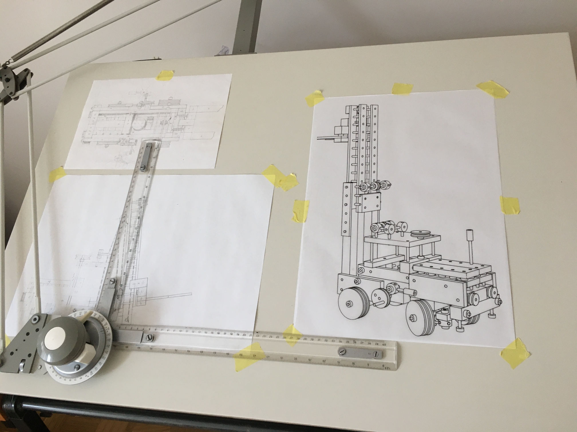

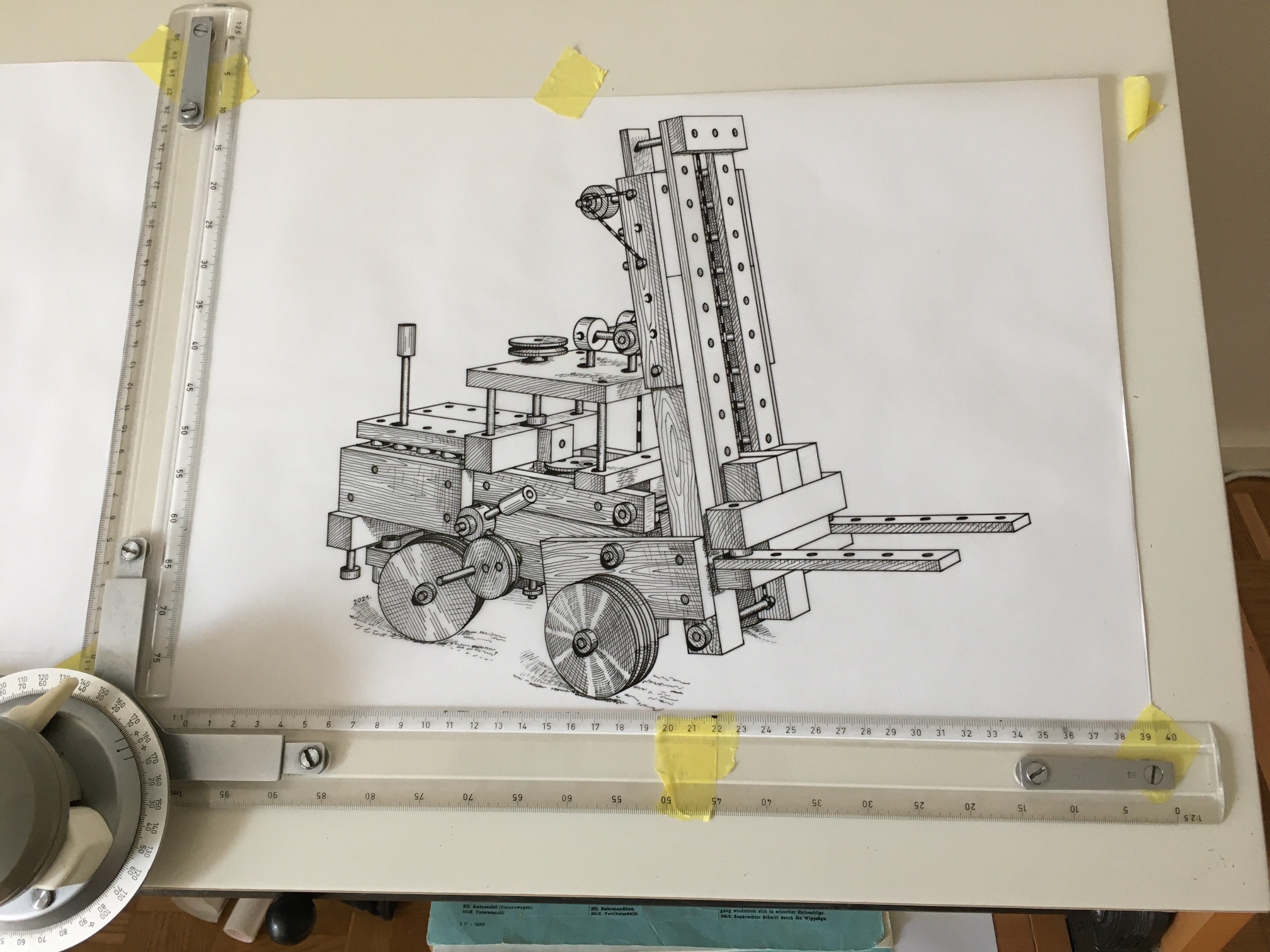

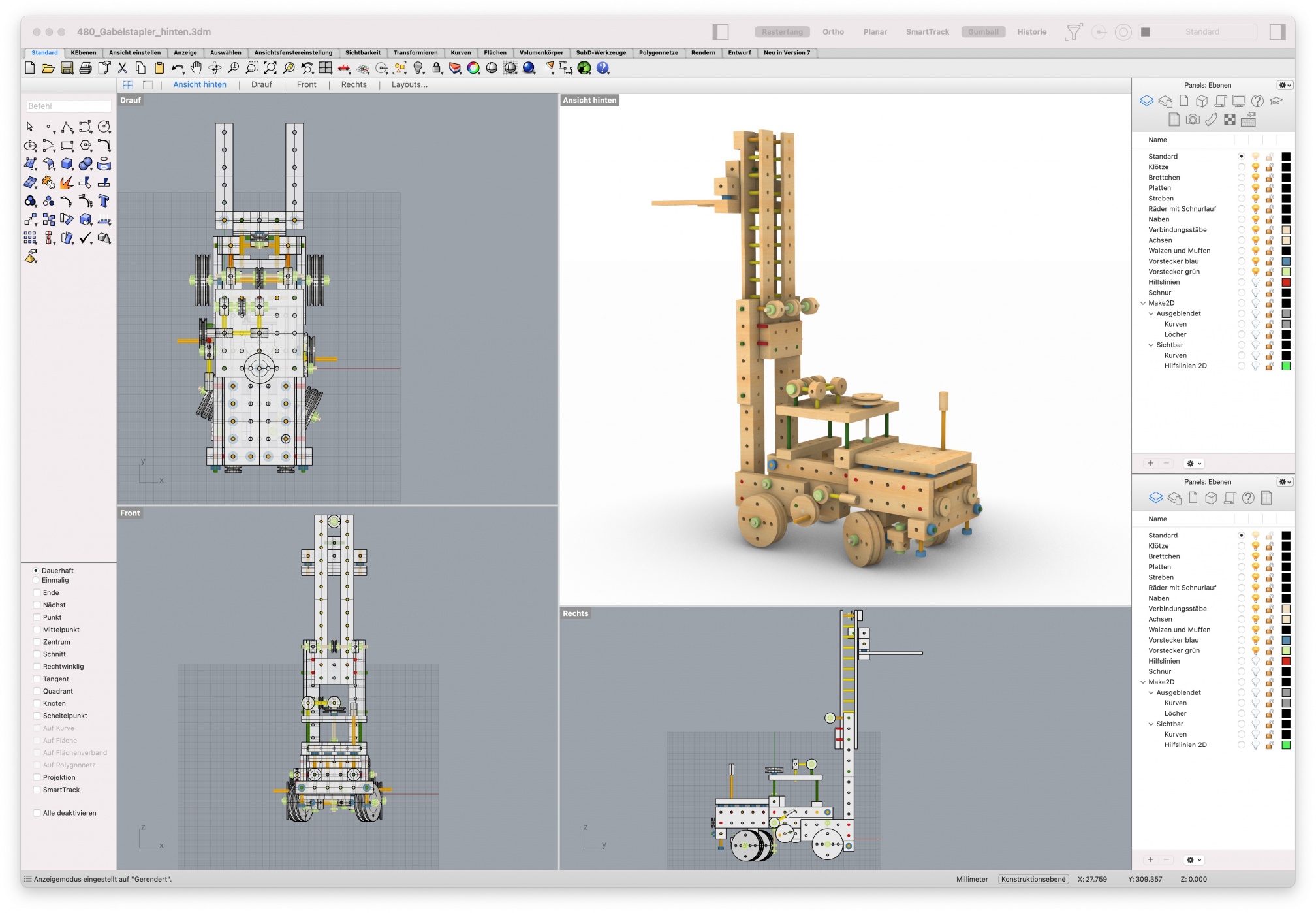

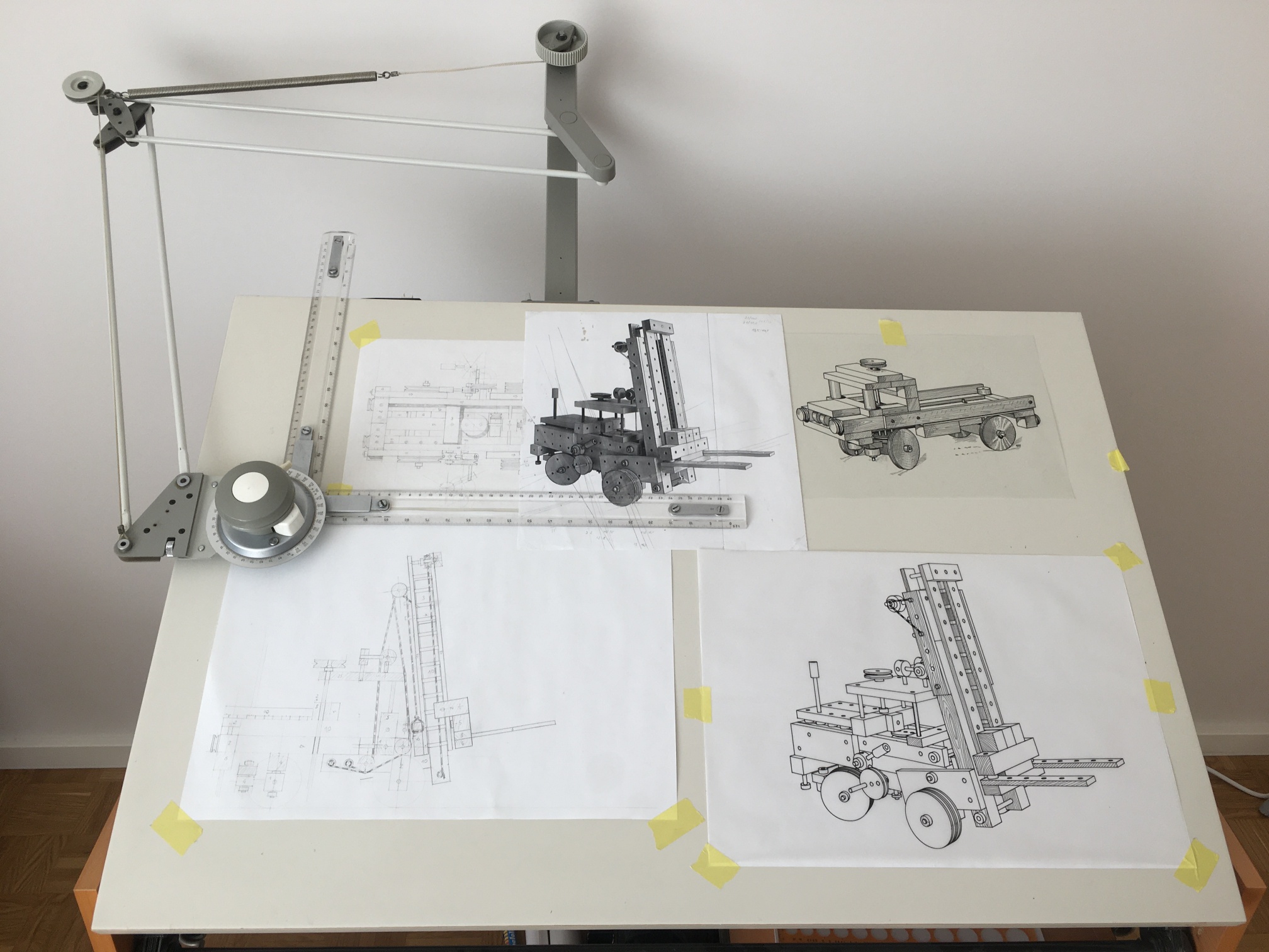

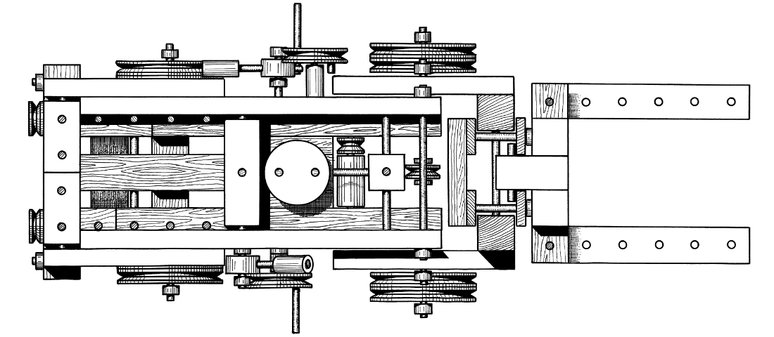

Endlich geht etwas weiter mit der Vorlage zum Gabelstapler 480 den ich schon 1999 entwickelt hatte und der auch im Matador-Museum in Traiskirchen ausgestellt ist. Die Vorlage dazu verspreche ich schon lange auf meiner Homepage und es gab auch schon Anfragen dazu, aber leider konnte ich außer einiger Fotos von verschiedenen Ansichten nichts zur Verfügung stellen, da das einzige Modell in Traiskirchen steht und ich selbst keines mehr hatte.
Ich habe das Modell in einem 3D-Programm (Rhino) rekonstruiert und dann davon mehrere 2D-Ansichten auf Transparentpapier geplottet. Dann zeichne ich die Holzmaserungen, Schatten usw. händisch mittels Tusche ein. Die Schnitte sind vollständig per Hand konstruiert.
Hier noch ein paar Bilder über den derzeitigen Stand der Dinge!

Die erste Schnittzeichnung ist in Arbeit!

Der Schnitt von oben in der nächsten Stufe.

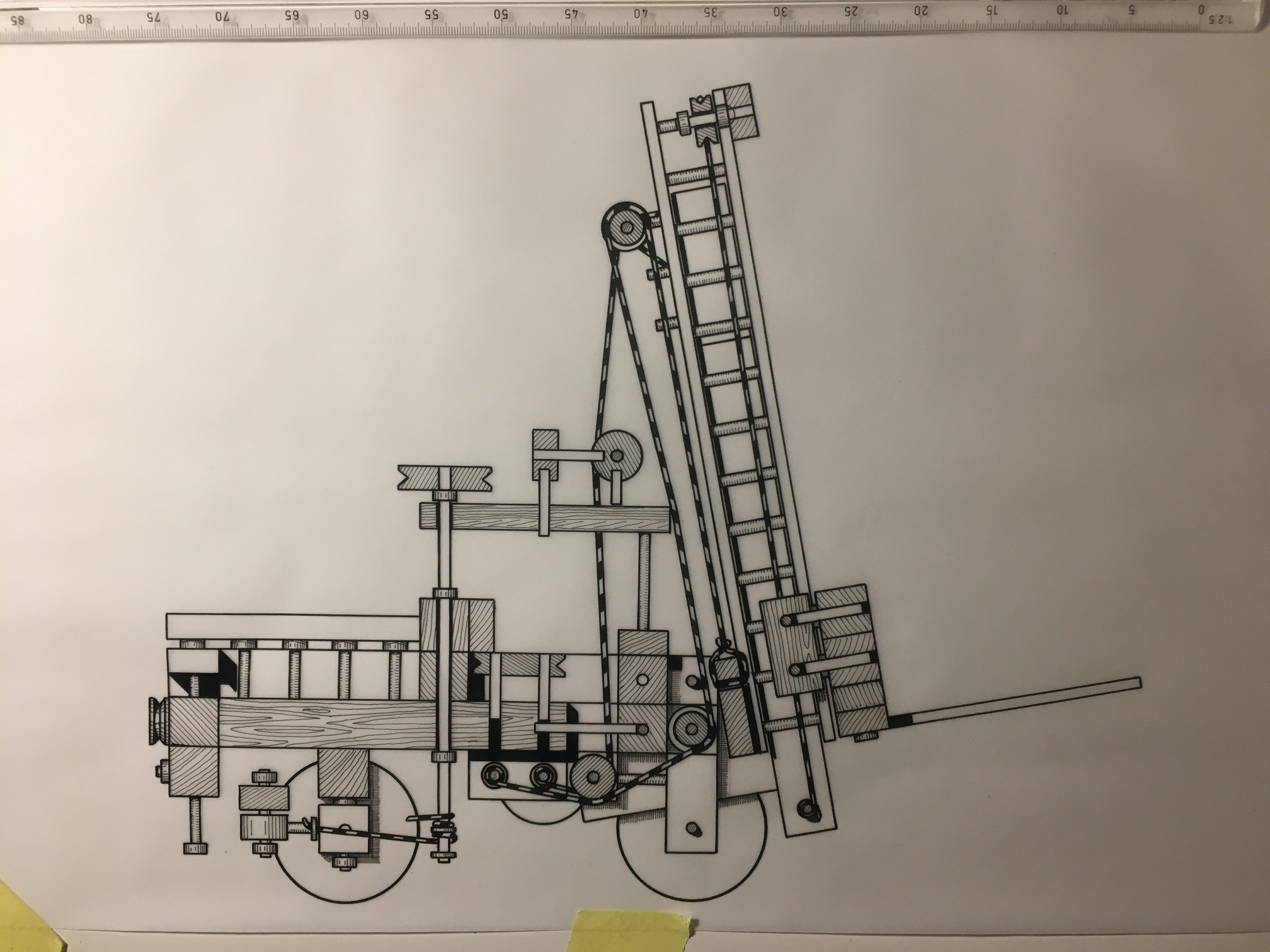

Verfasst: 10.04.2021 22:03
Der vertikale Längsschnitt ist gezeichnet.

Eine weitere Ansicht ist gezeichnet und auch mit der Bauteilenummerierung habe ich bereits begonnen.

Ansicht von unten mit teilweisem Schnitt durch die Winden und Räder.

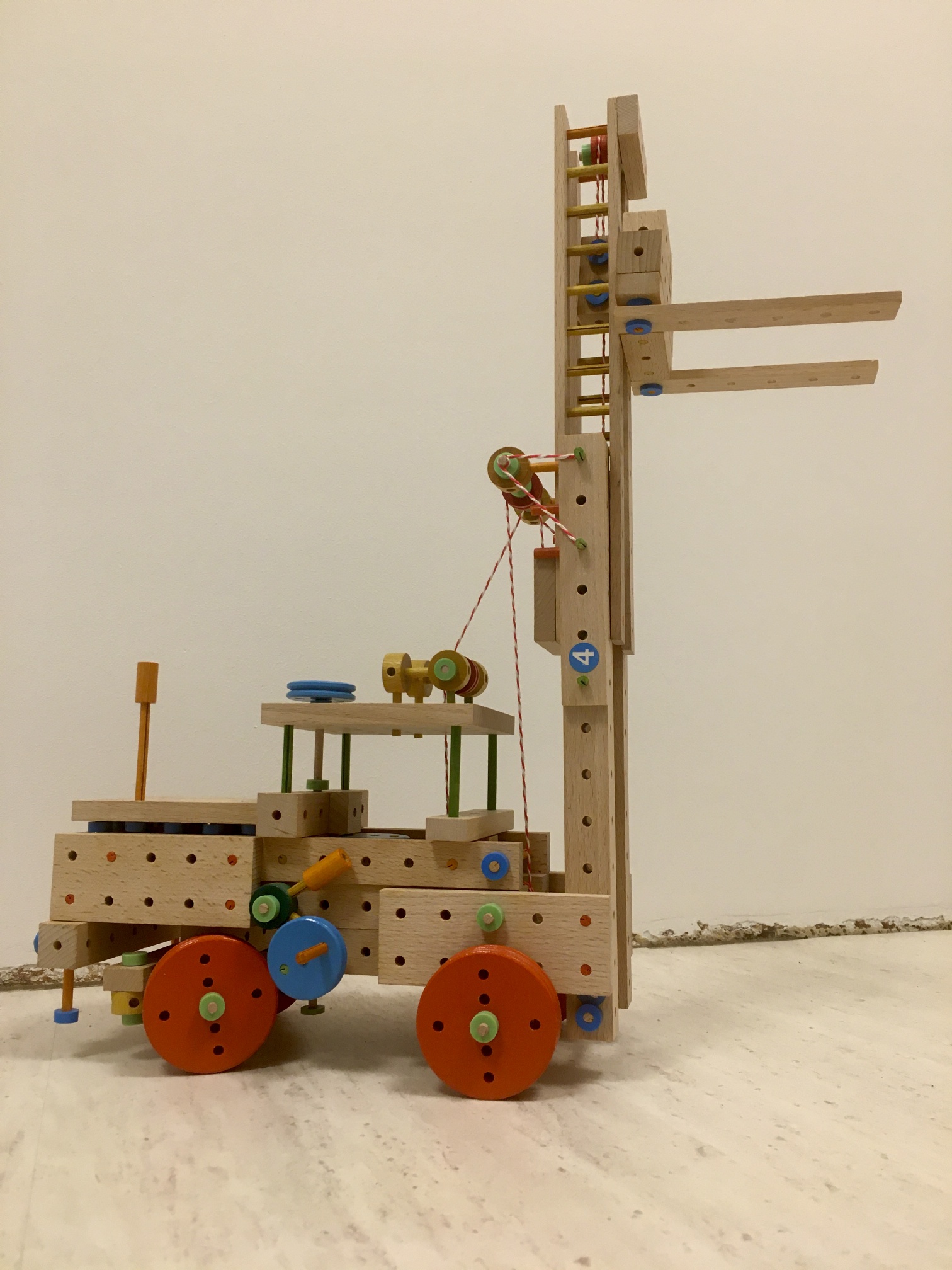

Die Vorlage für den Gabelstapler ist jetzt fertig und auf meiner Matador-Homepage eingestellt.
Wer baut das Modell als erstes nach? Es würde mich freuen, wenn jemand die Anleitung damit testen könnte.
Die Vorlage umfaßt drei Seiten und kann ab Matador Nr. 4 gebaut werden. Vorlage 480 Gabelstapler herunterladen.
Das Modell stellt einen Gabelstapler mit Zweifachhubgerüst (Duplex) dar. Ein Zweifachhubgerüst ermöglicht eine größere Hubhöhe durch eine teleskopartige Konstruktion aus zwei Hubmasten. Über einen mittels Kurbel betätigten Seilzug kann die Gabel angehoben und abgesenkt werden. Mit einem zweiten Seilzug kann die Neigung des Hubgerüstes verändert werden. Die Hinterräder des Fahrzeuges sind gelenkt und der große Lenkeinschlag erlaubt einen kleinen Wendekreis.
