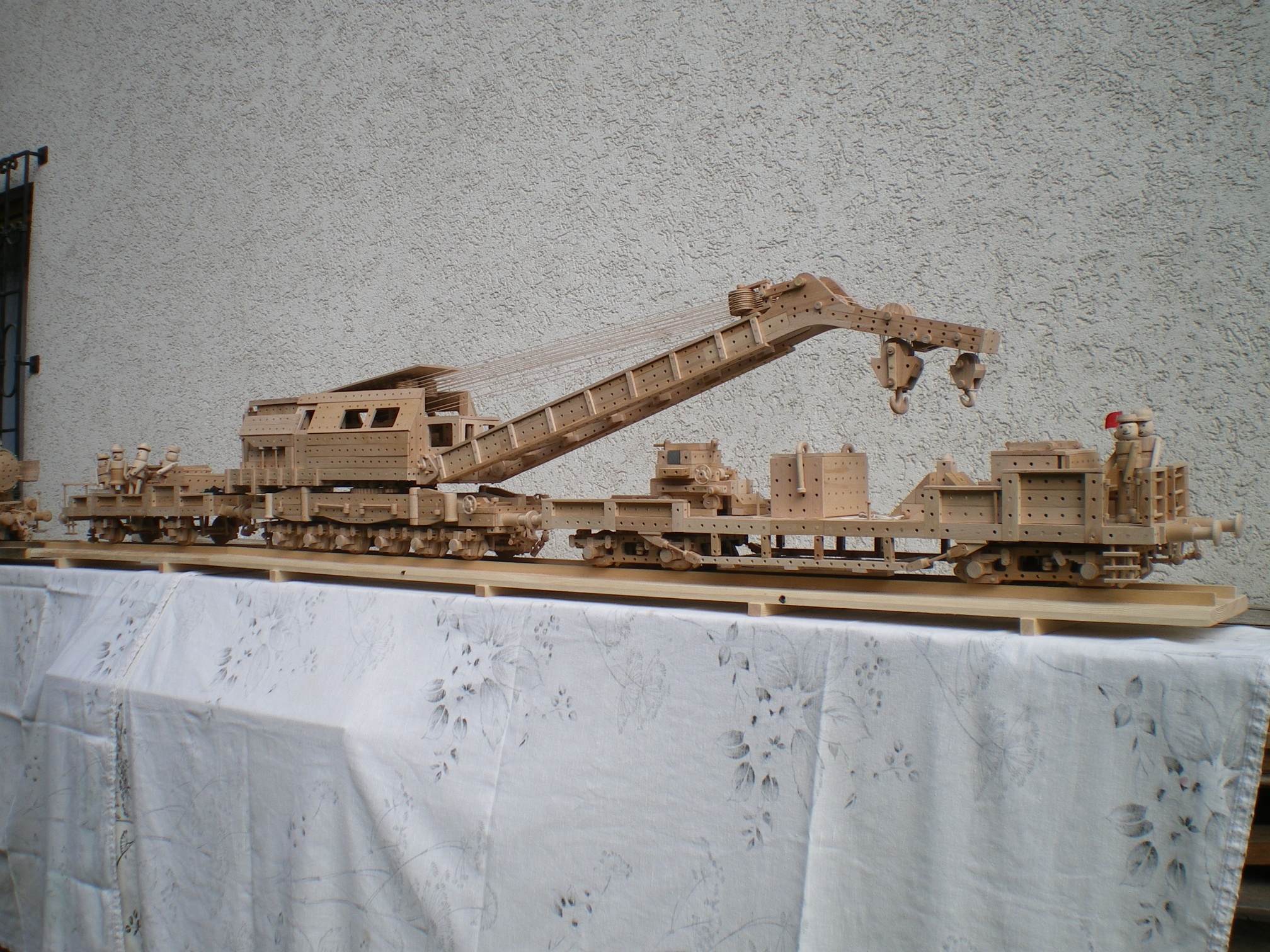

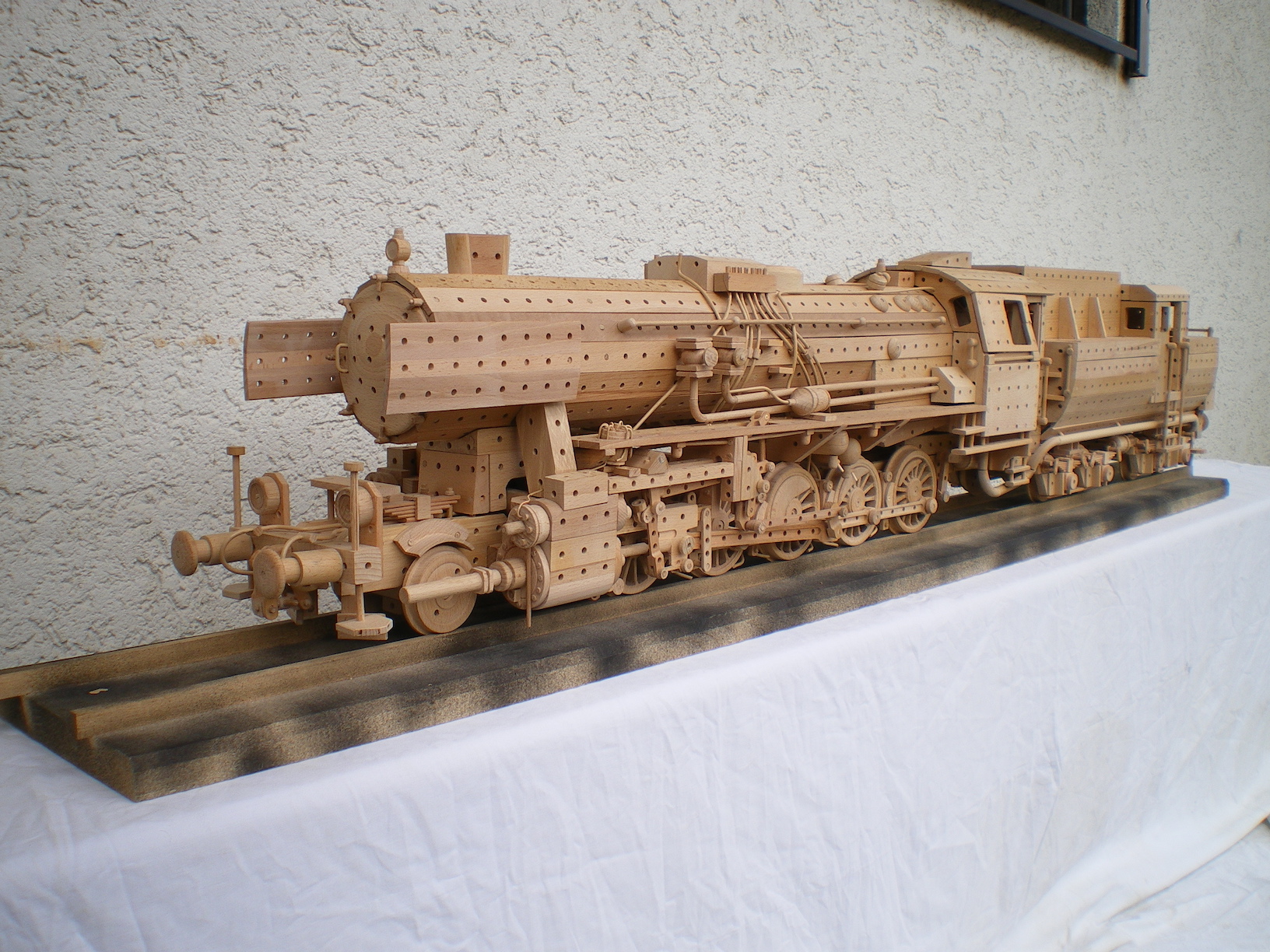

Jedenfalls gibt ein paar Matador-Bauer die sich selbst Bauteile herstellen. Vor ein paar Jahren hat mir Herr Ing. Felizian Krenn Bilder von seinen selbst erschaffenen Modellen geschickt.

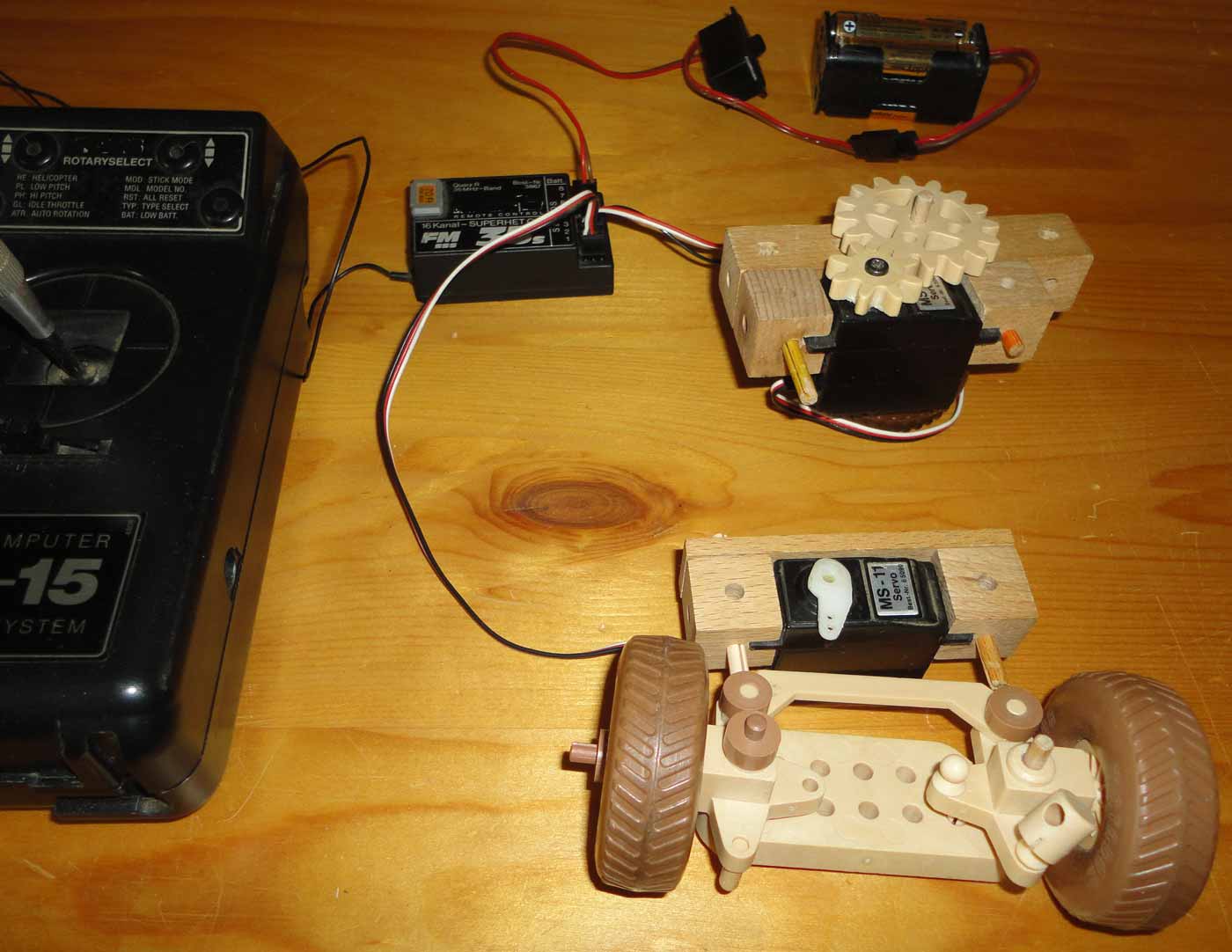

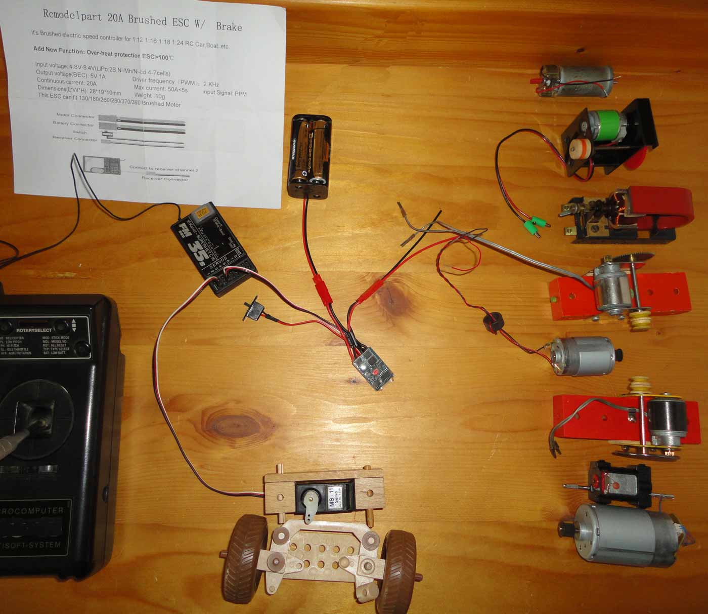

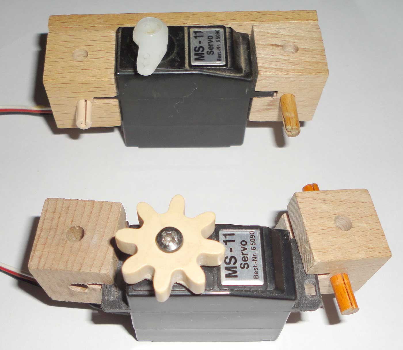

Hallo, Matador RC Fernsteuerung.
Unimog 411.
Re: Kombination Matador & Elektronik
Verfasst: 27.12.2021 15:47
Hallo Franz!
Super Sache der Funkferngesteuerte Unimog aus Matador!
Ein ferngesteuertes Matador-Modell wollte ich auch immer machen. Aber mangels Erfahrung mit den ganzen RC-Komponenten und Zeitmangel bin ich nie so weit gekommen. Jetzt würde mich interessieren was das Auto alles kann. Insbesondere ob der Lenkeinschlag analog, also stufenlos oder nur geradeaus und Volleinschlag möglich sind. Genauso beim Antrieb.
Super wäre es, wenn du ein kleines Video machen könntest. Eventuell ist ein Video zu groß um direkt im Forum eingehängt zu werden, aber wenn du es mir per Mail oder per Download-Link zukommen lassen könntest, dann könnte man es hier verlinken.
Die Schrägteile sind bestimmt selbstgefertigt weil sie noch so frisch aussehen. Hast du die Pleuelstangen auch selbst gemacht oder sind die aus Altbestand?
Verfasst: 28.12.2021 14:11
Die Lenkung und der Antrieb sind Stufenlos ( Kanalfunktion proportional ).
Die Schrägteile und Pleuelstangen sind selbstgefertigt für den Unimog 411.
Schöne Grüße Franz
