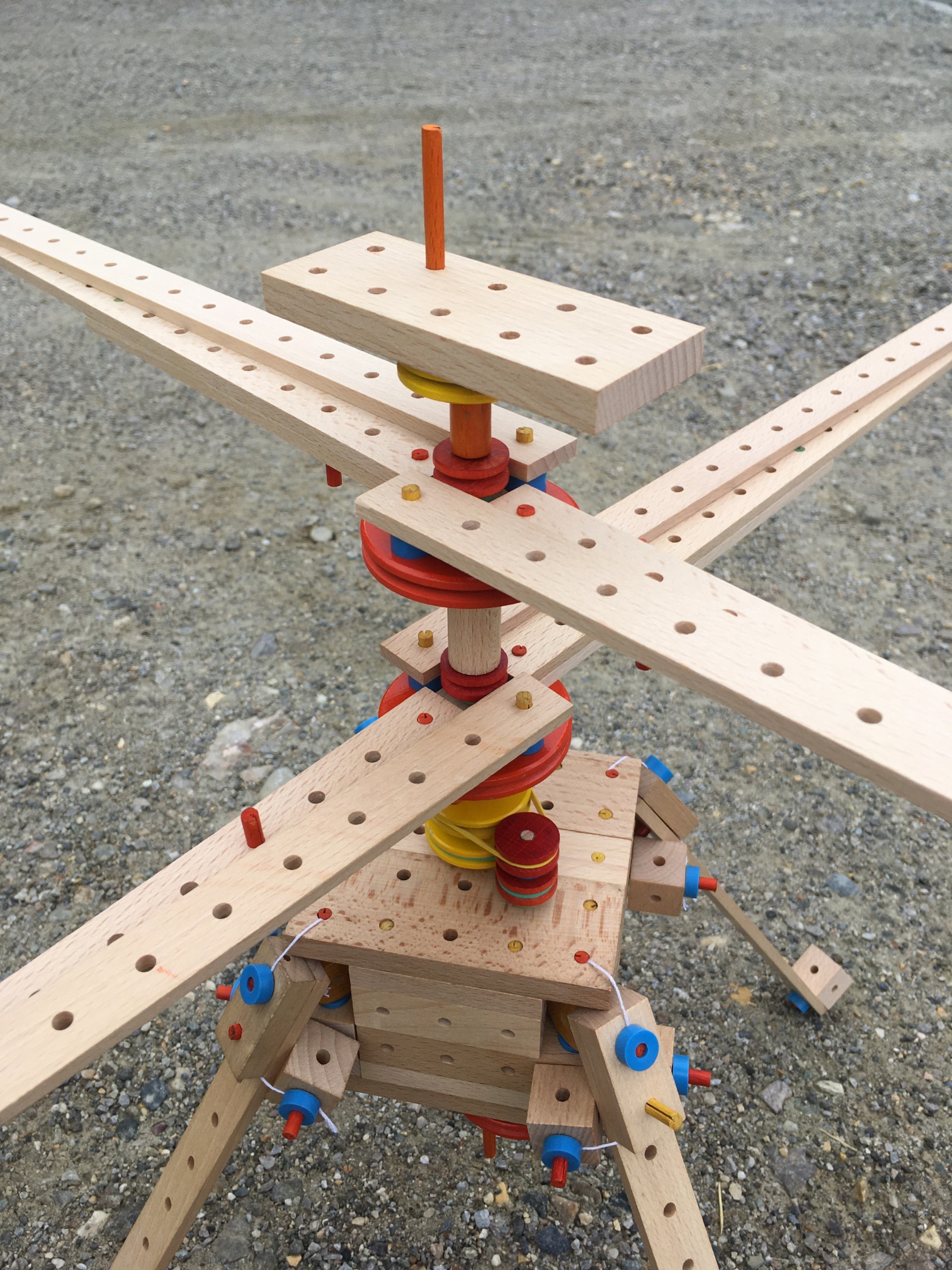

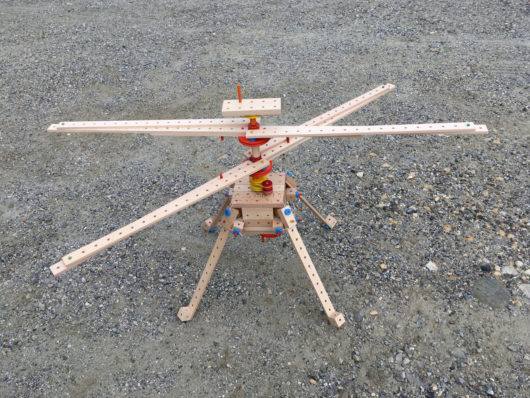

Heute stelle ich ein Modell vor, das in Zusammenarbeit mit oelli entstanden ist.
Matador ist auf dem Mars gelandet!
Mit der NASA-Mission “Mars 2020” ist am 18. Februar 2021 der Rover “Perseverance” auf dem Mars gelandet. Der Rover ist mit wissenschaftlichen Instrumenten ausgestattet und hat außerdem den Kleinhelikopter (Drohne) “Ingenuity” auf den Mars gebracht. Die Drohne besteht im Grunde aus Akku, Solarpanel, Motor, zwei gegenläufigen koaxiale Rotoren, Antenne und 2 Kameras (eine b/w Navigationskamera und die Farbkamera für die Landschaftsfotografie). Selbstverständlich steckt auch noch einiges an Elektronik in dem kleinen Kästchen (Kommunikation, Flugkontrolle und Stabilisierung etc.).
Ingenuity absolvierte seinen ersten Flug am 19. April 2021 und hat seither insgesamt 10 Ausflüge unternommen; seine Aufgabe ist die Umgebung zu fotografieren.
Die Drohne ist großteils aus Carbon hergestellt, handliche 49 cm hoch, mit einem Rotordurchmesser von 1,2 m und einer Masse von 1,8 kg. Die Umdrehungszahl ist 2400 rpm. Beim Vergleich mit handelsüblichen Drohnen ist zu beachten, dass am Mars deutlich andere Verhältnisse als auf der Erde herrschen (Fallbeschleunigung am Mars ist 3,69 m/s² [Erde: 9,981 m/s²], der atmosphärische Druck ist nur 6,36 hPa [Erde: 1013 hPa]).
Mit dem Baukasten Explorer 717/Matador Klassik Nr. 5 kann man diese Drohne nahezu in Originalgröße bauen. Mit der Kurbel an der Korpus-Unterseite werden die beiden gegenläufigen Rotoren angetrieben. Damit man diese Kurbel einigermaßen komfortabel erreichen kann, sind die Rotoren deutlich kürzer als beim Original. Des weiteren lässt sich nicht verhindern, dass sich das Solarpanel mit dem Rotor mitdreht; in unserer Ausführung ist das Panel ebenfalls verkleinert dargestellt (könnte aber z.B. durch einen Karton ersetzt werden). Die Beine der Drohne werden durch Schnüre in Position gehalten und erlauben dadurch eine weiche Landung.
Daten des Modells:
Höhe (inkl. Antenne): ~45 cm
Korpus/Akku (L × B × H): 10 × 10 × 8 cm³
Rotordurchmesser: 78 cm
Hier ist ein youtube-Video, das unsere Drohne in Aktion zeigt!

Aber noch eine Anmerkung: beim Durchlesen deiner Beschreibung kamen mir folgende Gedanken: "Sind die Rotoren angetrieben und etwa gegenläufig, wie soll das funktionieren"?? Das Video hat mir gezeigt, dass es funktioniert! Aber beim "Wie" musste ich 2x hinschauen: der obere Antriebsriemen ist normal aufgelegt, der untere überkreuzt - so ergeben sich die gegenläufigen Drehrichtungen - einfach genial! Wenn es noch die Bauwettbewerbe aus der guten alten Korbuly-Zeit geben würde, würdest du mit diesem Modell sicher einen 1.Preis erzielen!!

Die gegenläufigen Rotoren sind natürlich das Herzstück der Drohne und absolut unverzichtbar.
oelli hat sogar versucht den Matador-Motor in den Korpus einzubauen, aber leider ging sich das nicht aus (die Rotorachse würde mit dem Motor kollidieren) und die Batterien müssten auch noch irgendwo hin. Die Drohne größer zu bauen um entsprechend Platz zu haben wäre wiederum für die Beine eine deutlich stärkere Belastung. Großartig wäre es, ein echtes Solarpanel zu verwenden und einen kleinen Motor zu haben, aber dafür bräuchte man eine Hohlachse. Träumen kann ich ja davon… und außerhalb meiner Träume liege ich wie im Video am Boden, um mir die Rotorblätter nicht ins Gesicht bzw. die Arme zu schlagen und erfreue mich an dem Modell.
