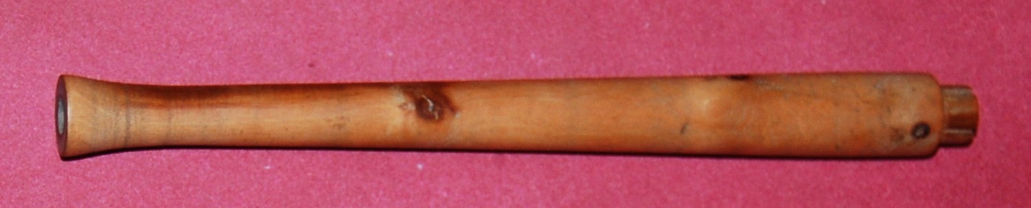

Es ist ja bekannt, daß Matador in Zeiten des Materialmangels andere Hölzer als Buche verarbeitet hat. Ich habe jetzt ein Ansatzrohr 784, 18cm für das Schießblock System erworben, dessen Material ich nicht eindeutig erkennen kann.
Da das Schießblock-System nur von 1938-1943 produziert wurde muß dieses Bauteil auch aus dieser Zeit stammen.
Ansatz 18cm 1.JPG (75.72 KiB) 23730 mal betrachtet
Wer kann helfen?
Grüße Josef

Ich habe am 25.6.2024 ein Ansatzrohr 18cm Nr 784 erhalten.Nach genauer Untersuchung habe ich folgendes festgestellt:
Alter: produziert 1938 – 1943 für Schießblock
Hat eine Bohrung von 8mm und eine tatsächliche Länge von 20,5cm statt 18cm (lt. Ersatzteilliste), was eine Gesamtlänge mit Schießblock von 28,5cm ergibt. Es ist aus einem sehr dichten harten Holz mit gut eingewachsenen Ästen und einer markanten Maserung, einer für MATADOR bislang nicht bekannten und fürs erste nicht definierten Holzart.
Da das Rohr im Zeitraum 1938-1943 erzeugt wurde unterlag die Produktion den kriegswirtschaftlichen Einschränkungen dieser Zeit und Buchenholz dürfte der Bewirtschaftung unterlegen sein.
In der Gegend von Baden und Mattersburg, also im Raum um Pfaffstätten, der Produktionsstätte von MATADOR, existierten damals Weichselrohrkulturen für die Erzeugung von Pfeifenrohren, Spazierstöcken und Zigarettenspitze. Dieses Weichselholz (prunus mahaleb) könnte das Ausgangsprodukt sein aus dem das Ansatzrohr gedrechselt wurde.
Ein Holzfachmann bestätigte diese Meinung.
Nach einer anderen Meinung soll es Zirbenholz sein, was aus zwei Gründen zu bezweifeln ist: erstens hat Zirbenholz eine andere Maserung und 2. ist Zirbenholz ein weiches Holz.
Das Belegexemplar aber ist aus hartem Holz. Außerdem hat MATADOR immer harte Hölzer für Bauteile verwendet.
Der geäußerte Einwand „Weichselholz hat eine eigenartige typische Zeichnung mit kleinen Ellipsen“ kann entkräftet werden. An diesem Muster ist deutlich zu erkennen, dass die typische Zeichnung sich nur auf der Rinde befindet und keinesfalls im Holz sichtbar ist.
Außerdem wurden einige Musterstücke aus Weichselholz aufgeschnitten um die Holzstruktur/Maserung zu sehen. Diese stimmt mit der des Belegexemplares überein. Leider ist der typische Cumarin-Geruch von Weichselholz auf Grund des hohen Alters des Ansatzrohres kaum mehr feststellbar.
Daher wurden zwei Experimente gestartet. 1.Das Ansatzrohre wurde an der Stirnseite angeschliffen und der Schleifstaub roch eindeutig nach Cumarin und 2. Das erwärmte Ansatzrohr roch ebenfalls nach Cumarin. Damit ist der Beweis erbracht daß das Belegexemplar aus Steinweichselholz gefertigt wurde.
Ob es sich bei diesem Ansatzrohr um ein Serienprodukt oder einen Prototyp handelt ist nicht bekannt. Hier sind weitere Erfahrungen der MATADOR-Freunde gefragt.
Was könnte Ing KORBULY dazu bewogen haben Weichselholz zu verwenden?
1. Kriegswirtschaftliche Einschränkungen. Da Buchenholz ev. kriegswichtig war?
2. Finanzieller Vorteil, günstigere Dreherkosten, da zylindrische Grundform bereits gegeben, günstiges Rohmaterial, ev. aus Überholz/Abfall, Vorkommen in der Region
3. Stärkung der Region
Bei jedem der in der Region Pfaffstätten produzierenden "Röhrlproduzenten" fielen neben der (gemeinsam genossenschaftlich) produzierten Verkaufsware zahlreiche sonst unverkäufliche Reststücke, Schnittabfälle und Rodungsware an. Im Pfaffstättener Raum gab es bis in die 50er Jahre noch viele Drechsler, die Kleinware produzierten, wie beispielsweise Spielzeugkreisel (Tschibock) und hölzerne Alltagsware. Es istdaher sehr naheliegend, dass man die Verwendung des schlagzähen Steinweichselholzes versucht hat.
Das Foto zeigt, daß aus Abfällen (Überholz) die normalerweise verbrannt werden, solche Ansatzrohre erzeugt werden können. Die übliche Handelsware, Rohre mit 110cm Länge, waren dazu nicht notwendig, was das Ausgangsprodukt verbilligte.

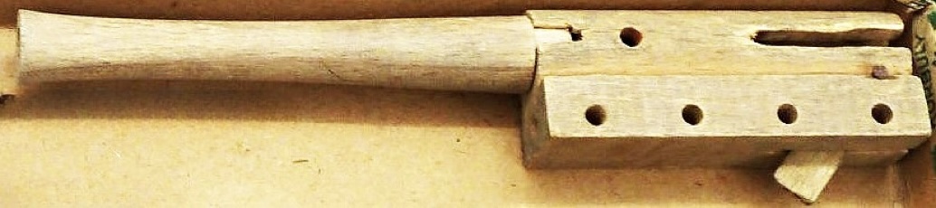

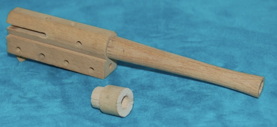

Vom Schießbock scheint es auch zwei Ausführungen gegeben zu haben.
Einer der leicht ausgebrochen ist, weil er zu wenig Fleisch an der Stelle hat, wo man die Rohre einsteckt:
Der andere (eventuell überarbeitete) der hier massiver ausgeführt ist:
