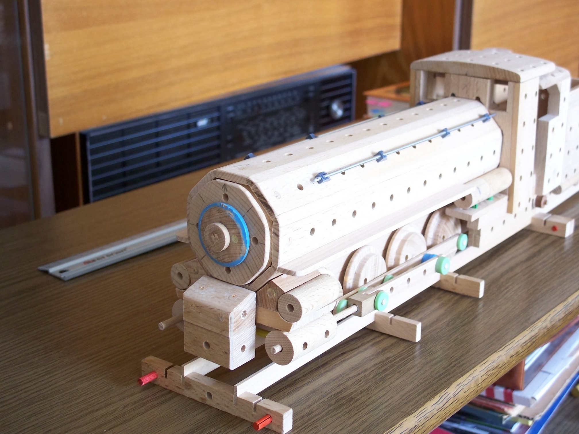

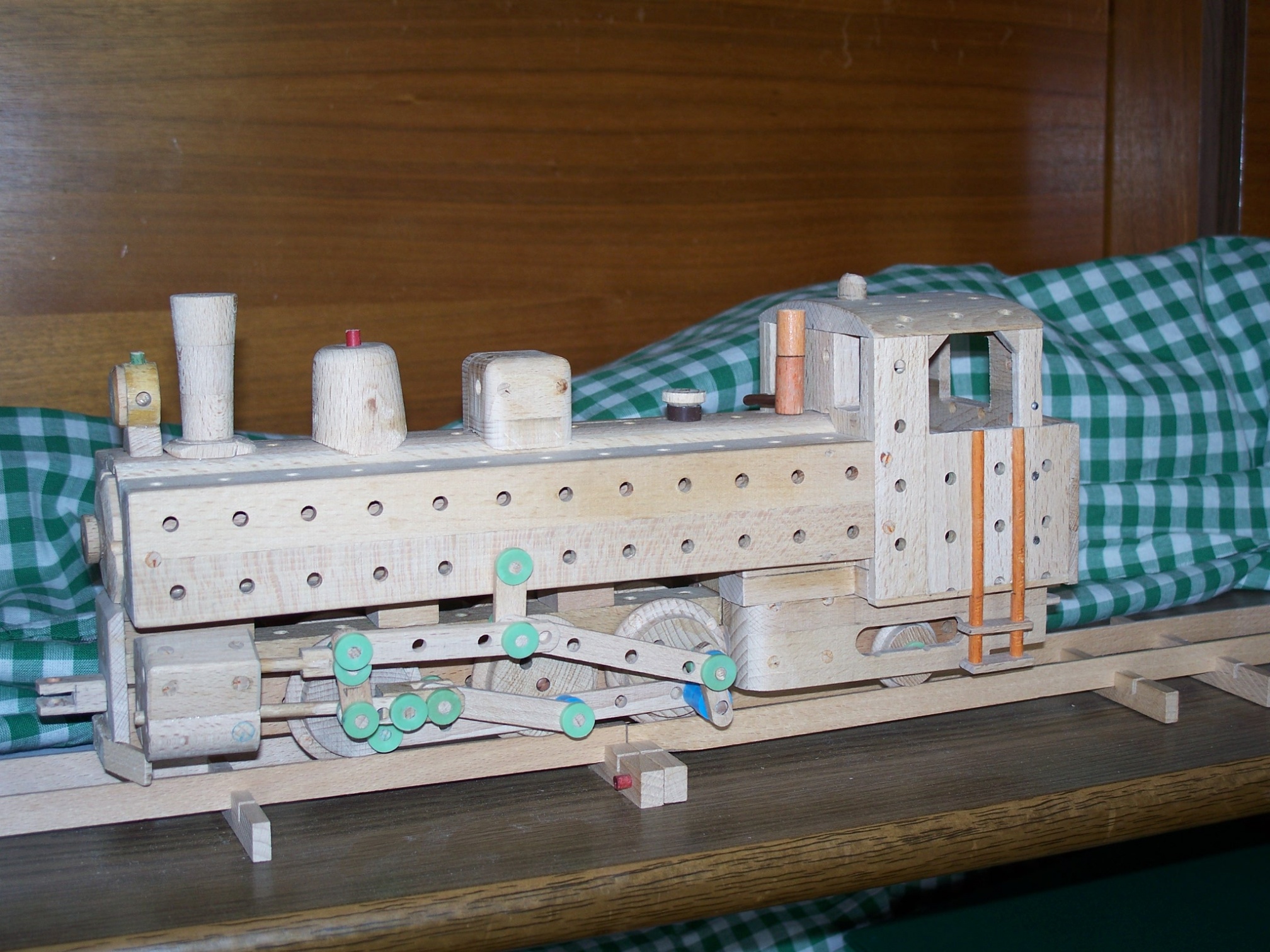

Was war die Motivation zum Bau des Modells? Wie ich zu Beginn der Vorstellung meiner Lokomotiven erwähnt habe, betreibe ich im Betriebszentrum „Laubenbachmühle“ der MzB jedes Jahr beim Weihnachtsmarkt einen Matadorstand, wo ich auch meine Matador-Lokomotiven präsentieren kann. Dort gibt es ein paar Buben aus „alteingesessenen“ Eisenbahnerfamilien, die mich bei jedem Markt fragten: „Und wann baust du die Mh6?“ Im Winter 2019/2020 habe ich mich endlich aufgerafft und das Projekt „Mh6“ begonnen und auch fertiggestellt (leider war die Präsentation im Dez. 2020 wegen Corona nicht möglich).
Jetzt zum Bau des Modells – grundsätzlich ist der Bau einer Dampflok wesentlich komplizierter als die kastenförmigen E- und Dieselloks.
Wie in Wirklichkeit ist auch beim Modell das Kernstück jeder D-Lok der Kessel. Diesen habe ich in „Matador-Bauweise“ angefertigt: an den Enden des Zylinders befindet sich jeweils eine 8er-Nabe, auf welchen im exakt gleichen Abstand 8 Streben befestigt sind. Da der Kessel der Mh6 einen recht großen Durchmesser hat (dafür braucht sie keine seitlichen Wasserbehälter), musste ich die Streben verbreitern. Dazu habe ich für jede Strebe eine weitere der Länge nach aufgeschnitten und die schmalen Streifen links und rechts angeleimt. Danach wurden die verbreiterten Streben an den Kanten exakt im Winkel von 22,5 Grad zugeschnitten (dazu verwende ich eine kleine Präzisionskreissäge von prox...). Bei der Montage auf die 8er-Naben wurden die Streben an den Kanten verleimt (im Foto 1 ist der Aufbau gut zu sehen). Vorne und hinten wurde der Kessel mit einem 3er-Rad, welches ich 8-eckig zugeschnitten habe, abgeschlossen.
Als Träger der Lok wurde ein 16er-Klotz verwendet, auf welchem der Kessel und das Führerhaus aufgesetzt sind. Auch die 4 Achsen sind in dem langen Klotz montiert (> ein „Vierkuppler“, auch als D-Laufwerk bezeichnet). Eine Besonderheit bei der Mh6 ist der „Stütztender“ (Lok und Tender sind im Führerhaus drehbar verbunden, wer mehr wissen möchte – bitte bei „Wikipedia“ nachschlagen). Auch ich habe bei meinem Modell versucht, diese Konstruktion zu verwirklichen (eine detaillierte Beschreibung würde allerdings diesen Rahmen sprengen). Der Rest der Aufbauten war „Bastelarbeit“ - teilweise mit selbst gedrechselten Teilen. Noch ein Hinweis zu den Spurkranzrädern: da die 2er-Räder zu klein und die 3er-Räder zu groß sind, habe ich diese aus 3er-Rädern grob zugeschnitten und danach den Spurkranz gedrechselt.
Meine Schmalspur-Dampflokomotiven
- Konstruktion des Kessels
- Mh6 - 1.JPG (682.15 KiB) 11139 mal betrachtet
- man beachte den Tender, der in das Führerhaus "hineingebaut" ist
- mh6-2.JPG (722.79 KiB) 11139 mal betrachtet

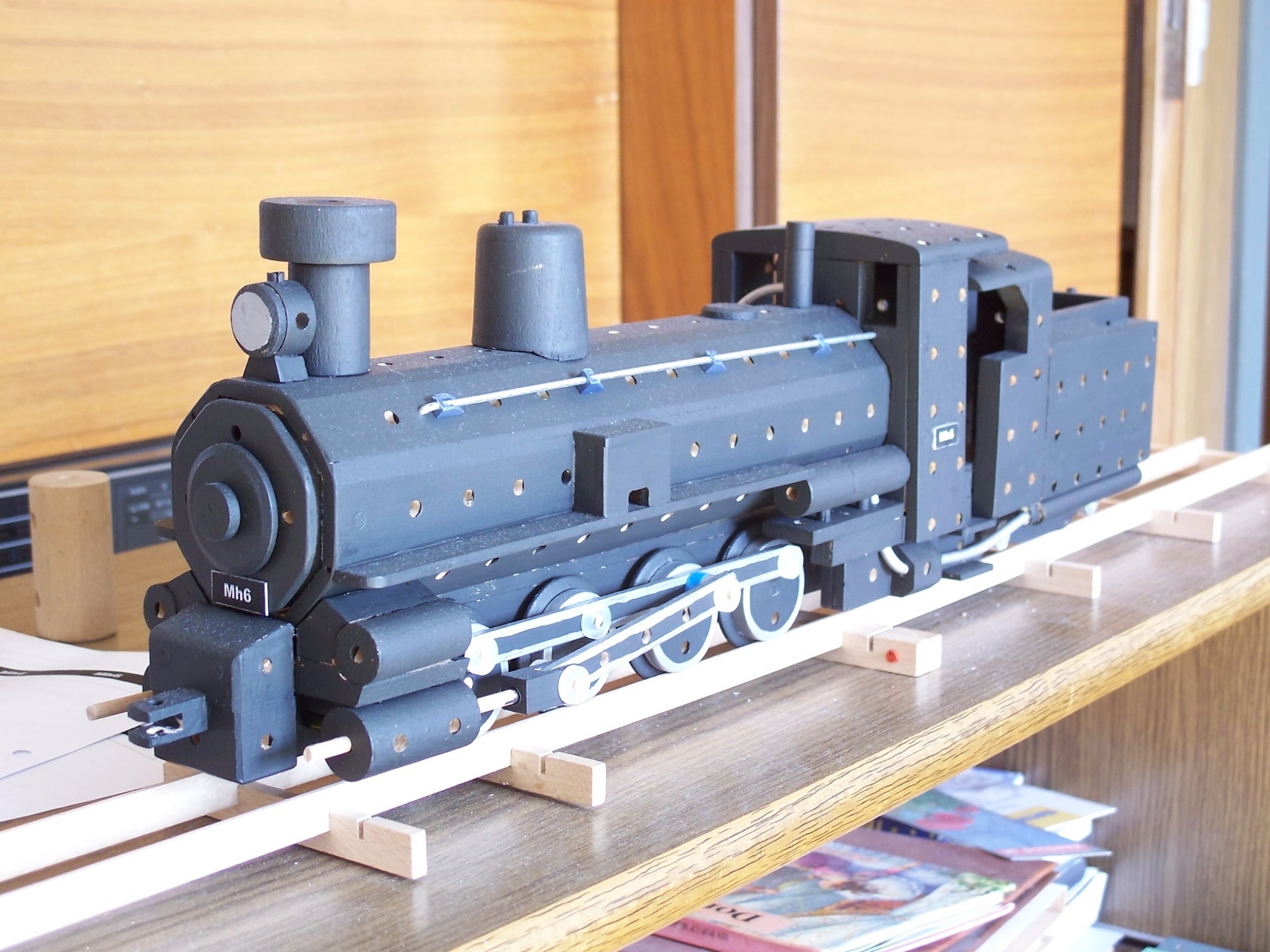

- fertig, aber unlackiert
- Mh6-3.JPG (749.38 KiB) 11139 mal betrachtet
- Mh6 - fertig lackiert
- Mh6-4.JPG (694.11 KiB) 11139 mal betrachtet

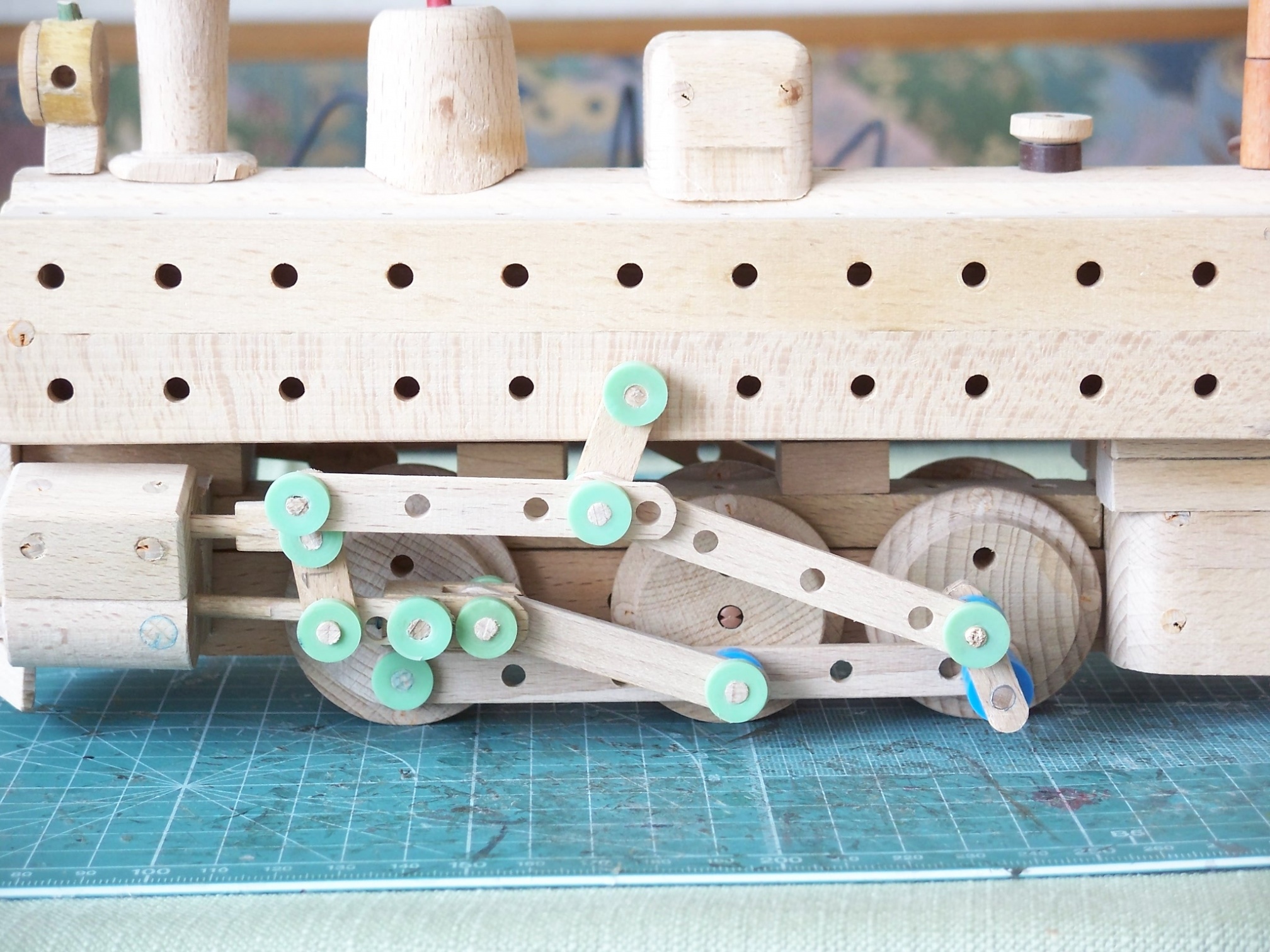

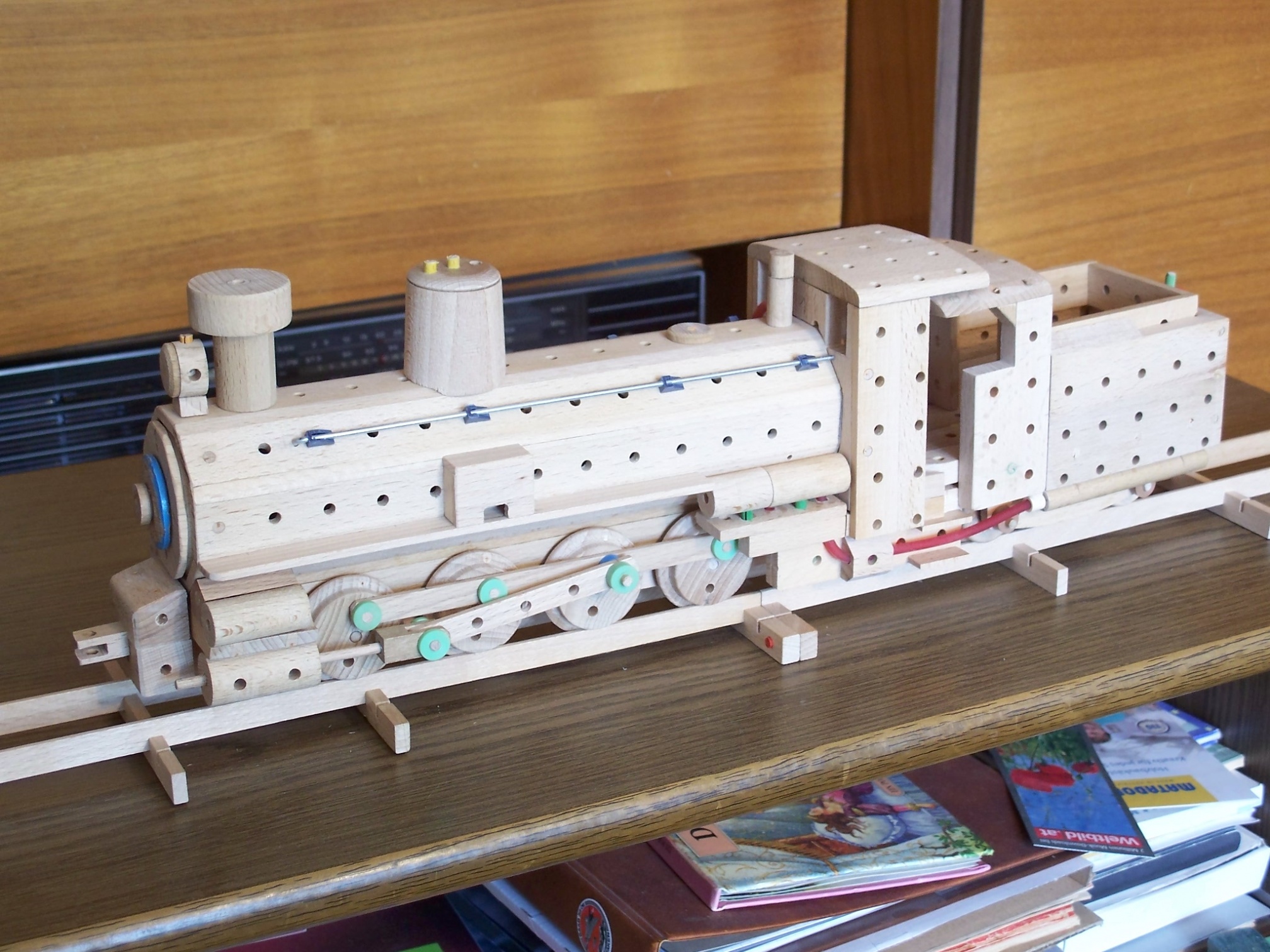

Re: Meine Schmalspur-Dampflokomotiven
Weiter geht es mit der BR 298
Nachdem der Bau der Dampflok Mh6 recht gut geklappt hatte, habe ich die ÖBB-298 gebaut, auch als Reihe „U“ bekannt. Das „U“ steht für Unzmarkt, dem Ausgangspunkt der Schmalspurlinie durch das obere Murtal bis Tamsweg.
Die 3-Achsige Lok (C1-Laufwerk) wurde auf allen Schmalspurbahnen in Österreich eingesetzt und wurde in einer Anzahl von ca. 50 Stück gebaut.
Zum Bau des Modells: Der Kessel wurde wie bei der Mh6 gebaut, hat aber einen kleineren Durchmesser mit seitlichen Wasserbehältern. Diese bestehen aus verbreiterten Streben, die mit 2mm dicken und ca.15mm langen Metalldübeln am Kessel befestigt und angeleimt sind. Die Dübel stellte ich aus Draht von den Metall-Kleiderbügeln aus der Kleiderreinigung her. Voraussetzung für den Anbau ist das Schneiden eines 45-Grad-Winkels der Längskanten und das exakte Bohren der Dübellöcher. Der Rest der Auf- und Anbauten war schon fast „Routinearbeit“.
Nach Fertigstellung bemerkte ich leider, dass das Führerhaus etwas zu klein/kurz geraten war. Inzwischen wurde im März 2020 der 1.“Corona-Lockdown“ verfügt und ich wollte in dieser Zeit die Lok als „Versuchslok“ mit der „Heusinger-Steuerung“ ausrüsten (wer mehr dazu wissen will, bitte bei Wikipedia nachsehen; siehe auch Anmerkung am Ende dieses Beitrages)

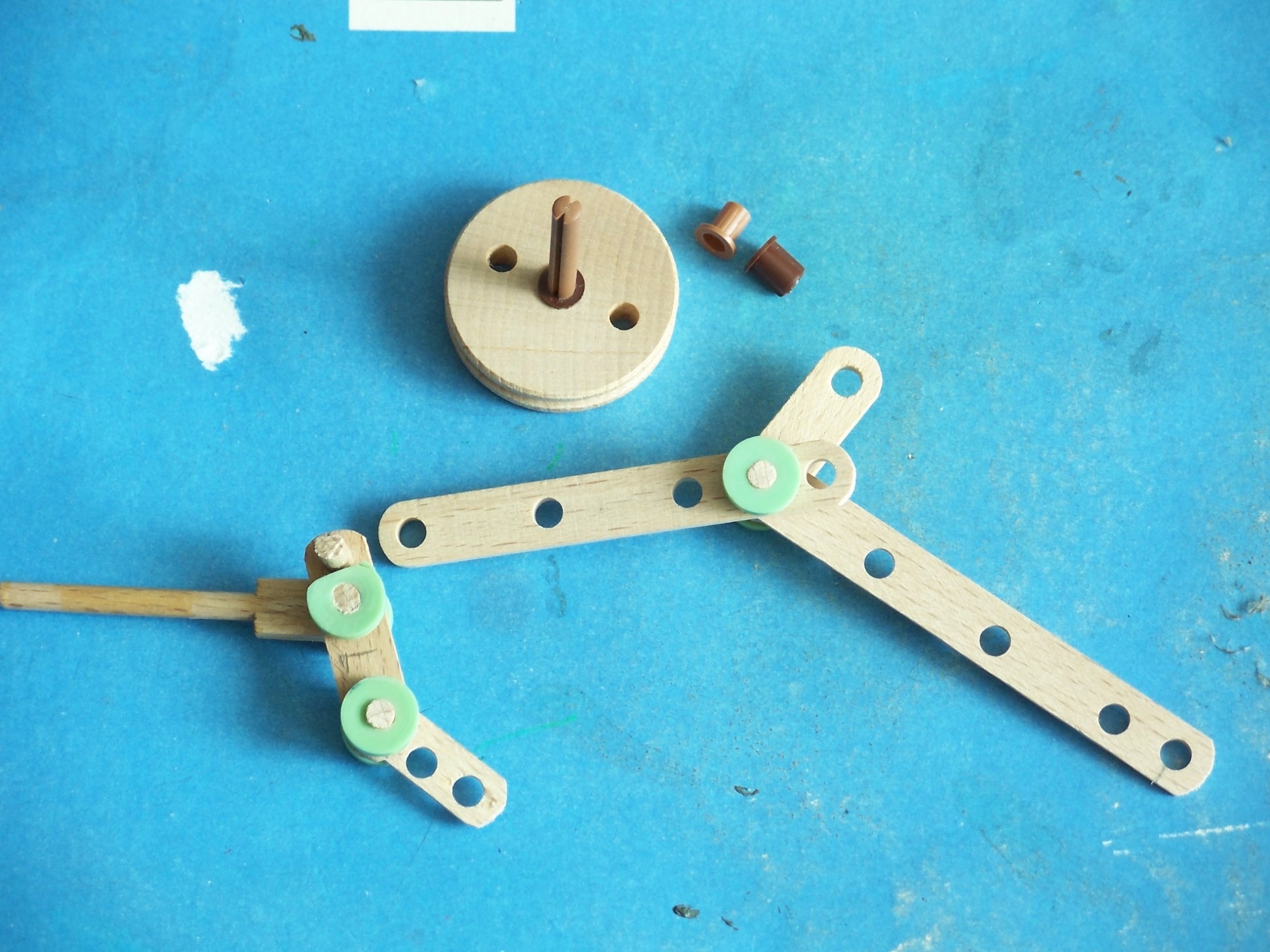

Nur kurz zur Erklärung: Das ist das Gestänge/die Schieber im oberen Zylinder, mit welchen der Dampfzulauf in die unteren Arbeitszylinder geregelt wird. Diese Steuerung ist bei der Dampflok aus der Vorlage 8, Nr.801 (Korbuly-Zeit) sehr gut verwirklicht bzw. abgebildet. Dabei sind die beweglichen Teile alle mit 4er-Naben ausgeführt. Das war bei meiner wesentlich kleineren Lok natürlich nicht möglich, ich musste daher eine neue „Konstruktion“ mit kleineren Bauteilen „erfinden“. Ich habe dabei mehr als zwei Wochen probiert und herumgetüftelt bis es einigermaßen auf einer Seite der Lok funktionierte. Auf der anderen Seite müssen die Räder um 90 Grad versetzt sein.
Hier gab es ein neues Problem: sobald ein Rad nicht mehr in der richtigen Stellung lief, hakte und spießte sich das Ganze! Bei einem Gespräch mit einem neuen Matadorfreund stieß ich auf die „Mitnehmerhülsen“ aus der Falk-Zeit. Ich habe dazu bei den bereits vorhandenen Spurkranzrädern mit einem ganz schmalen Stemmeisen die erforderlich Kerben angebracht. Wichtig dabei war, dass diese Kerben bei den Rädern auf einer Seite der Lok um 90 Grad versetzt wurden. Nach dem Einbau der Achsen/Räder und Montage der Kuppelstangen sind alle Räder unverrückbar miteinander verbunden! Danach wurden wieder die Steuerungsgestänge angebaut – und das Ganze funktionierte nach gewisser „Feinabstimmung“ problemlos!
Anmerkung:
In dem Beitrag von Franz Meyer „Die Ära der Dampfmaschinen“ (auch in dieser Rubrik) ist bei der Güterzuglokomotive BR 80 die „Heusinger-Steuerung“ verwirklicht. Wie ich erst später gesehen habe, bin ich bei meiner Konstruktion fast genau zur gleichen Lösung gekommen. Wenn ich dieses Modell früher gesehen hätte, hätte ich nicht so lange „herumprobieren“ müssen!
Anmerkung:
- die fertige Lok 298
- DLok 298-2.JPG (818.84 KiB) 11106 mal betrachtet

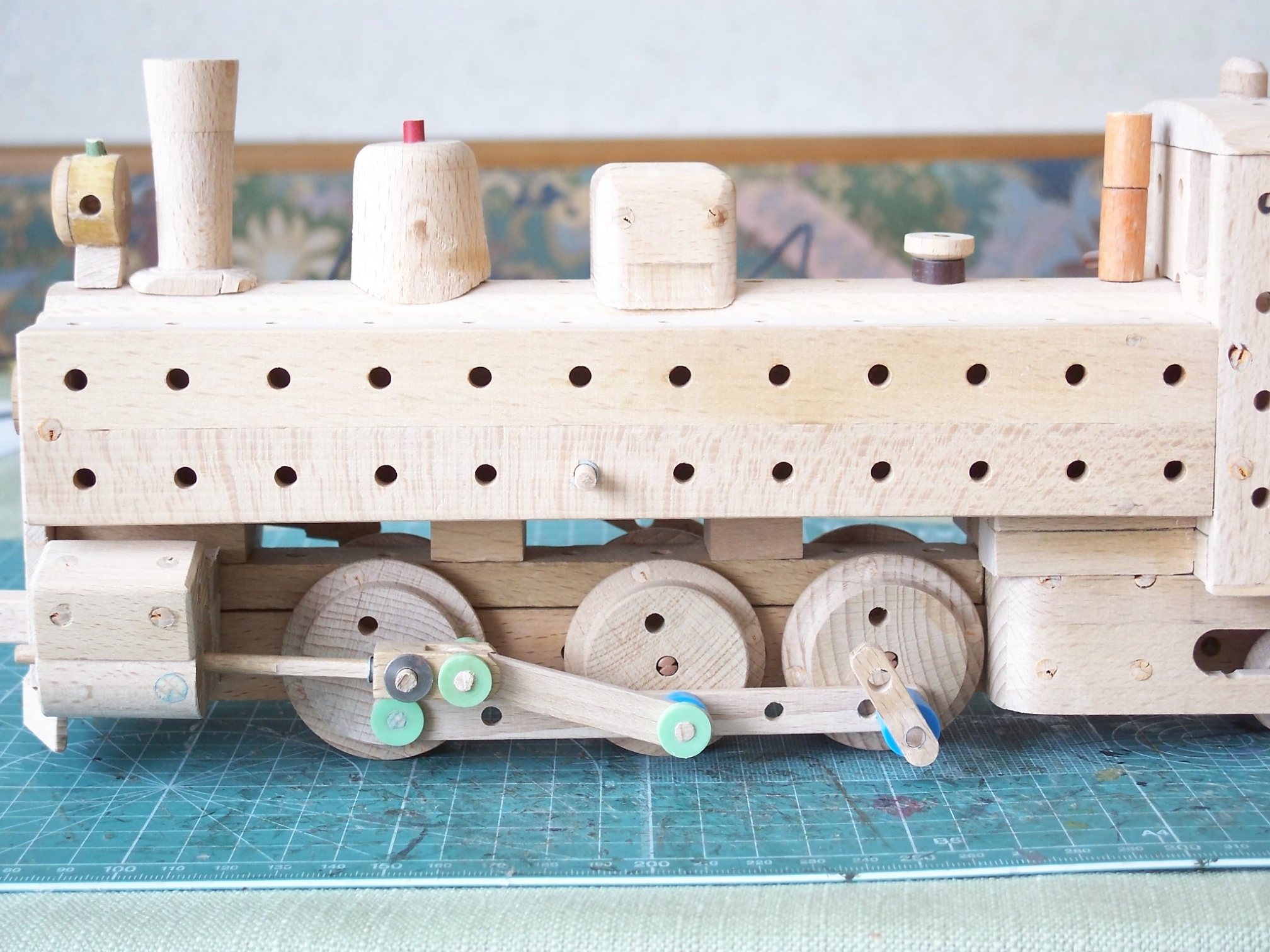

- Die "Heusingersteuerung" ist montiert
- DLok 298-3.JPG (767.5 KiB) 11106 mal betrachtet
- Gestänge abgenommen, beim mittleren Rad ist die Achse mit den 2 Rillen erkennbar, am hinteren Rad sieht man die "Gegenkurbel"
- DLok 298-4.JPG (777.55 KiB) 11106 mal betrachtet
- Gestänge der "Heusingersteuerung" und Rad/Achse mit der "Mitnehmerhülse"
- DLok 298-5.JPG (708.41 KiB) 11106 mal betrachtet

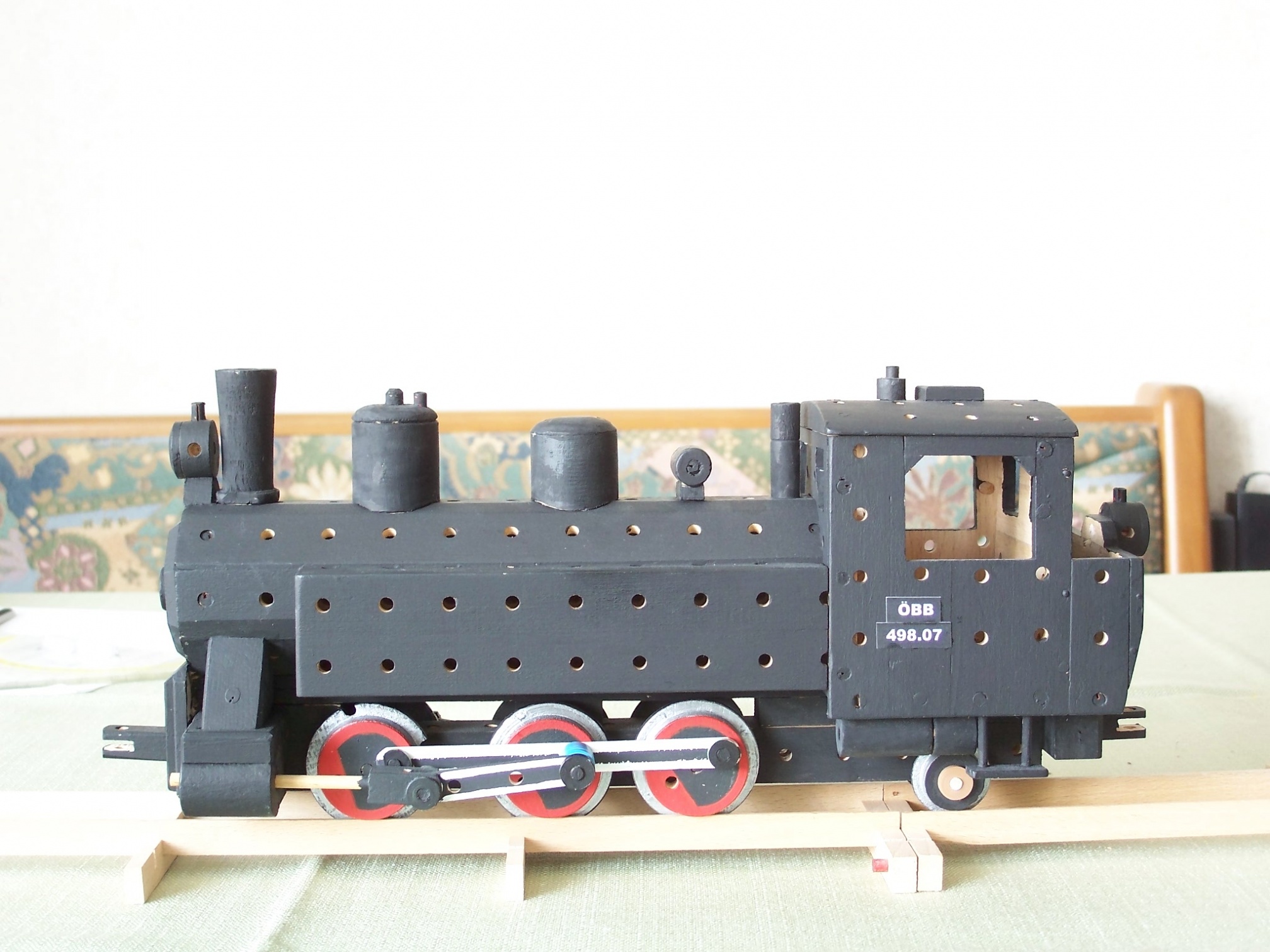

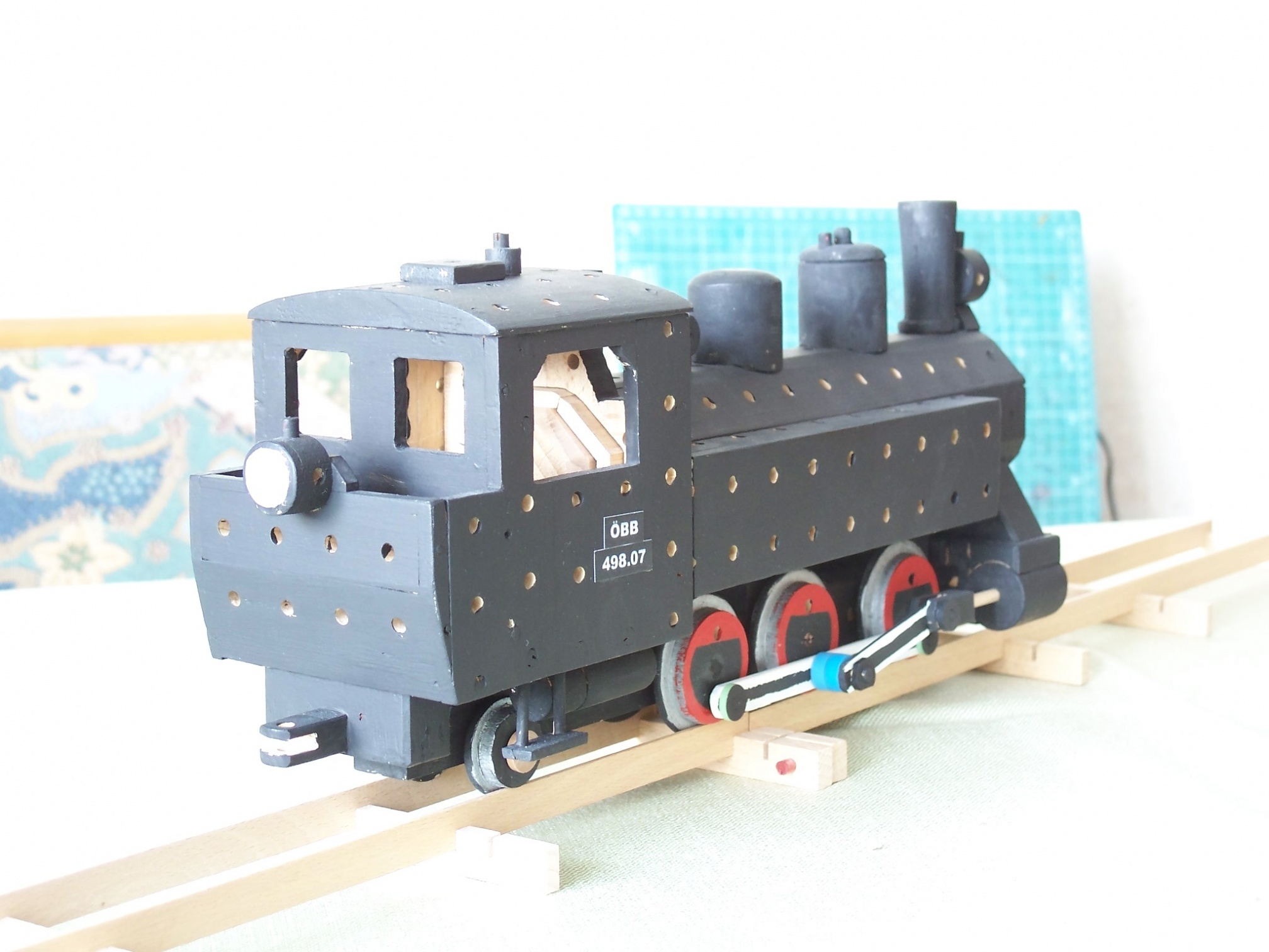

Liebe Matador-Gemeinde!

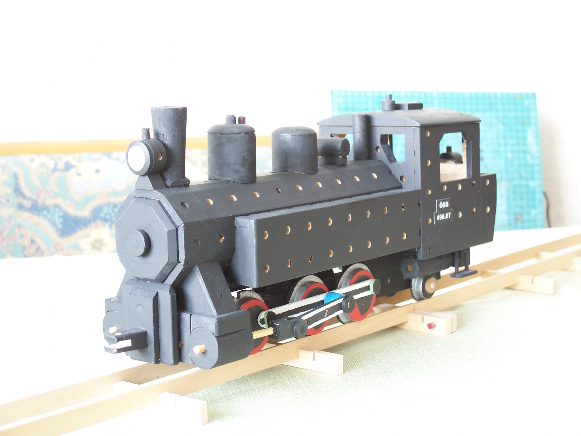

Heute werde ich meine letzt-gebaute Dampflok vorstellen: die ÖBB 498.
Die folgenden Angaben habe ich aus der Eisenbahn-Literatur entnommen: Die 498 ist eine Weiterentwicklung der 298/U auf dem bewährten
C1-Fahrgestell. Von dieser Lok wurden 1928-1931 insgesamt 9 Stück gebaut, 8 für die ÖBB (damals BBÖ) und eine für die Zillertalbahn. 6 Stück erhielten die „Caprotti-Steuerung“ und die letzten 3 die „Lentz-Ventilsteuerung“. Vermutlich wird die Lok auf der Zillertalbahn noch heute im Museumsbetrieb eingesetzt.
Bei der 498 war der Kessel etwas höher gesetzt und etwas wuchtiger, dadurch erhielt die Lok ihr charakteristisches Aussehen. Warum ich gerade diese Lok gebaut habe? Nachdem meine Aufmerksamkeit bei der 298 der "Heusingersteuerung" galt, wollte ich diesmal einfach eine „schöne“ Lok bauen.
Der Bau erfolgte grundsätzlich wie bei den beiden anderen Loks, nur habe ich mich diesmal mehr auf eine einigermaßen maßstabgetreue Ausführung konzentriert (M ca. 1:30).
Damit ist vorläufig das Kapitel „Lokomotiven“ abgeschlossen. Für den nächsten Winter plane ich, in eine der Dampfloks einen E-Motor einzubauen.
- Dampf-Lok 498
- 100_3932.JPG (542.14 KiB) 10975 mal betrachtet
- Dampf-Lok 498
- 100_3933.JPG (470.41 KiB) 10975 mal betrachtet
- Dampf-Lok 498 mit Kohlenbunker
- 100_3934.JPG (449.5 KiB) 10975 mal betrachtet
