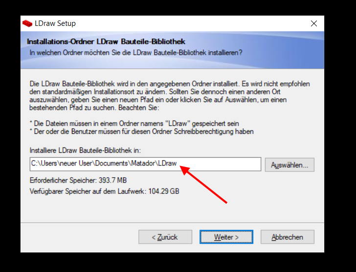

mir wird in der Teilebibliotek kein Matador angezeigt. hab die MLCad version 3.51 bei der LDraw installation gleich mitinstalier hab aber auch die Version 3.10 getesten nicht angezeigt. Dateien liegen unter C:\Users\matth\Documents\LDraw\Parts und C:\Users\matth\Documents\LDraw\Parts\s
wo hab ich einen fehler?

Fehler gefunden anscheinen greift bei mir das MLCad nich auf die user dokumente zu sonder auf die öffentlichen dokument C:\Users\Public\Documents\LDraw
Re: Der Virtuelle Matadorbaukasten (2)
Sorry für die Verspätung. Bei der Installation von LDraw wird beim erstmaligen Aufruf folgendes Popup-Fenster angezeigt. Dort sollte der Ort (Verzeichnis), wo die Bibliotheken liegen, eingetragen werden:
Danach sollte die Status-Fehlermeldung 'Invalid path' (zweiter Pfeil) verschwinden. Wahrscheinlich hast Du dieses Fenster übersehen.
