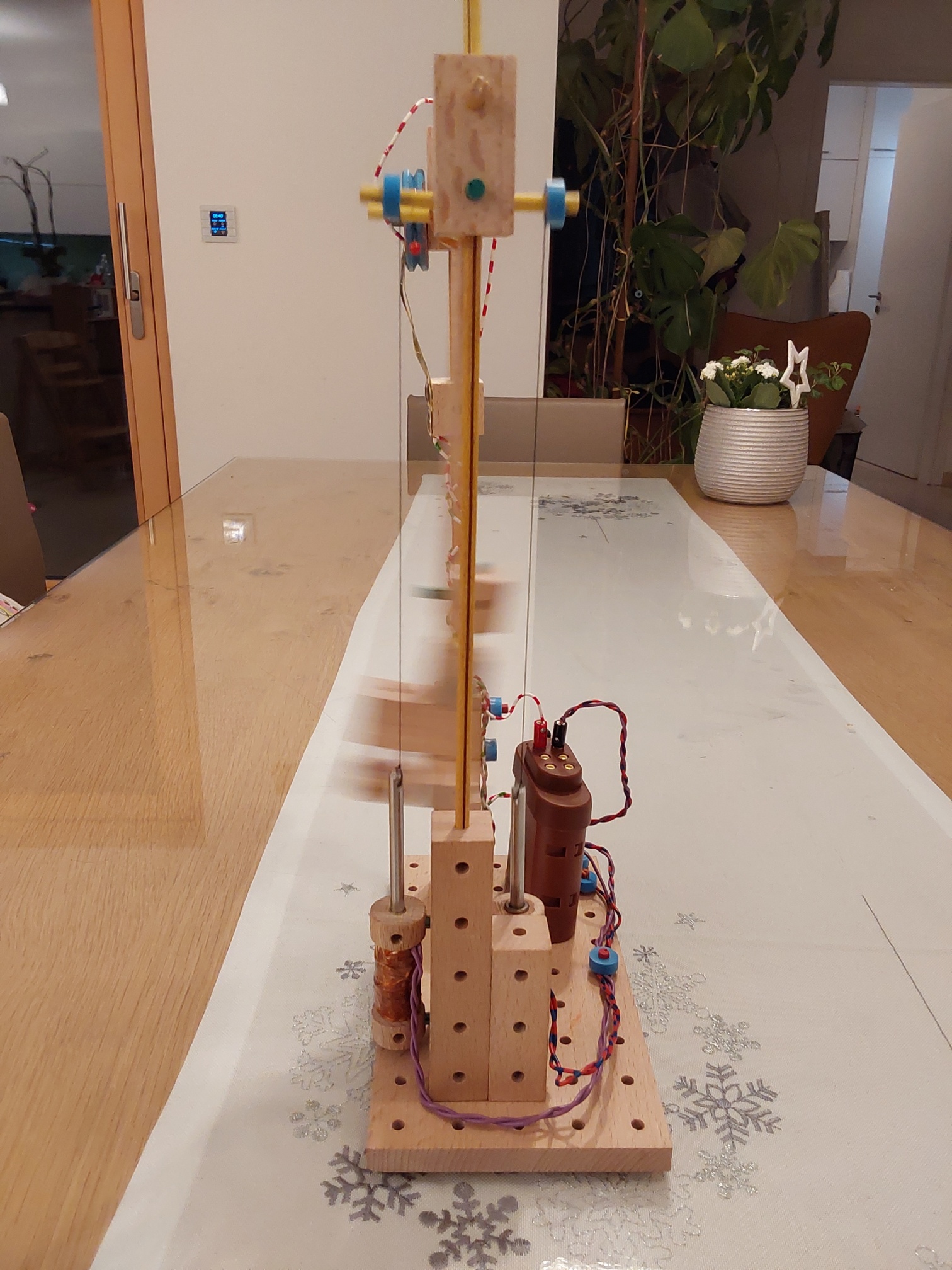

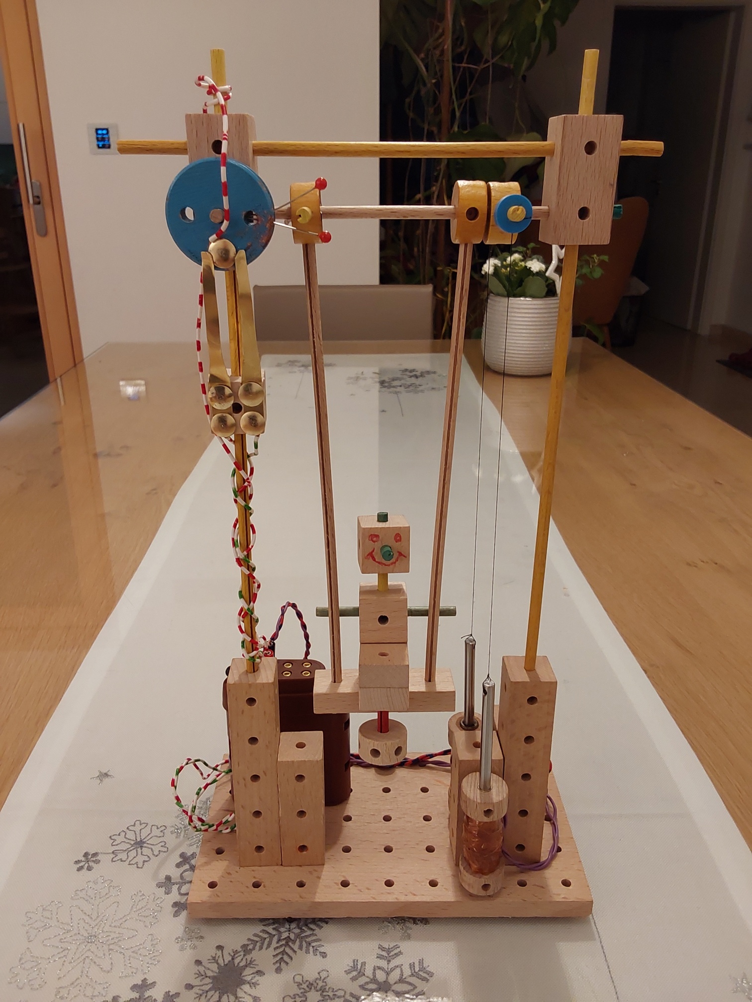

Auf Basis der Elektro Matador Bastelbücher 1 bis 3 habe ich die elektrische Schaukel aus Heft 3 nachgebaut. (Danke an Thomas & Hans fürs online stellen)
Als Sonderteile habe ich folgendes verwendet:
2 Spulen mit ca. 19m 0,4mm Lackdraht - mit seidenumwickelten Draht wärs noch schöner, aber sowas bekommt man leider nicht mehr
2 Schleiffedern aus 0,3er Messing Blech auf 1er Klotz befestigt mit Reißnägel
1 Umpolrad mit Reisnägel und Umschaltnadeln
1 Batteriehalterung von Kahlert mit 3 x AA 1,5V Akkus

Hallo, ein super historisches Matador Modell.

Hallo Leo!
Deine elektrische Schaukel funktioniert ja wunderbar. Mit gefallen solche Bastelprojekte mit Matador bei denen verschiedenste Materialien zum Einsatz kommen. Diese Modelle zeigen auch so schön anschaulich die elektromechanischen Grundlagen, weil man alles selbst herstellt und nichts versteckt wird. Wie hast du die Spulen hergestellt? Woraus ist der Spulenkörper gemacht auf dem dann die Wicklungen aufgebracht werden?

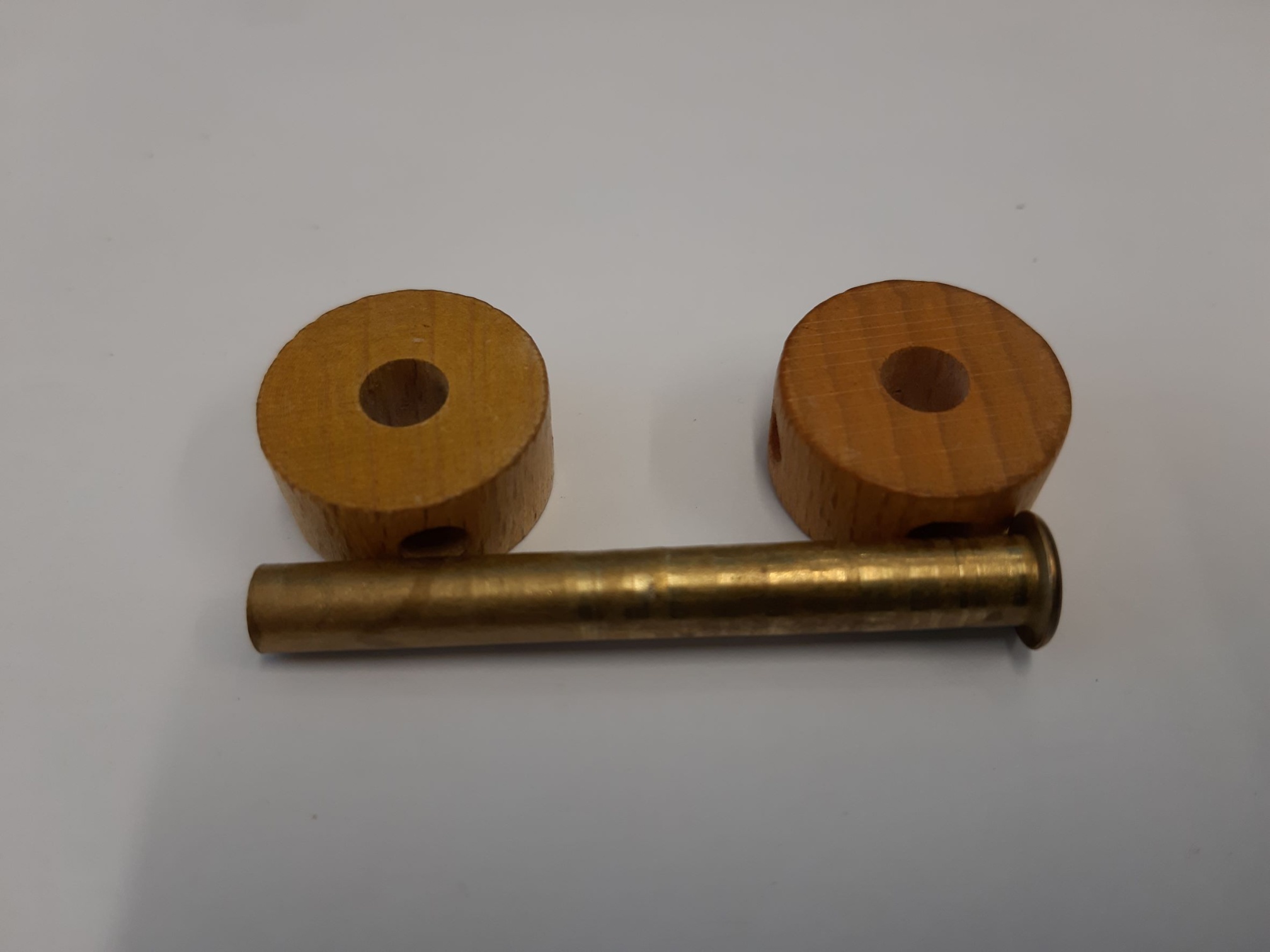

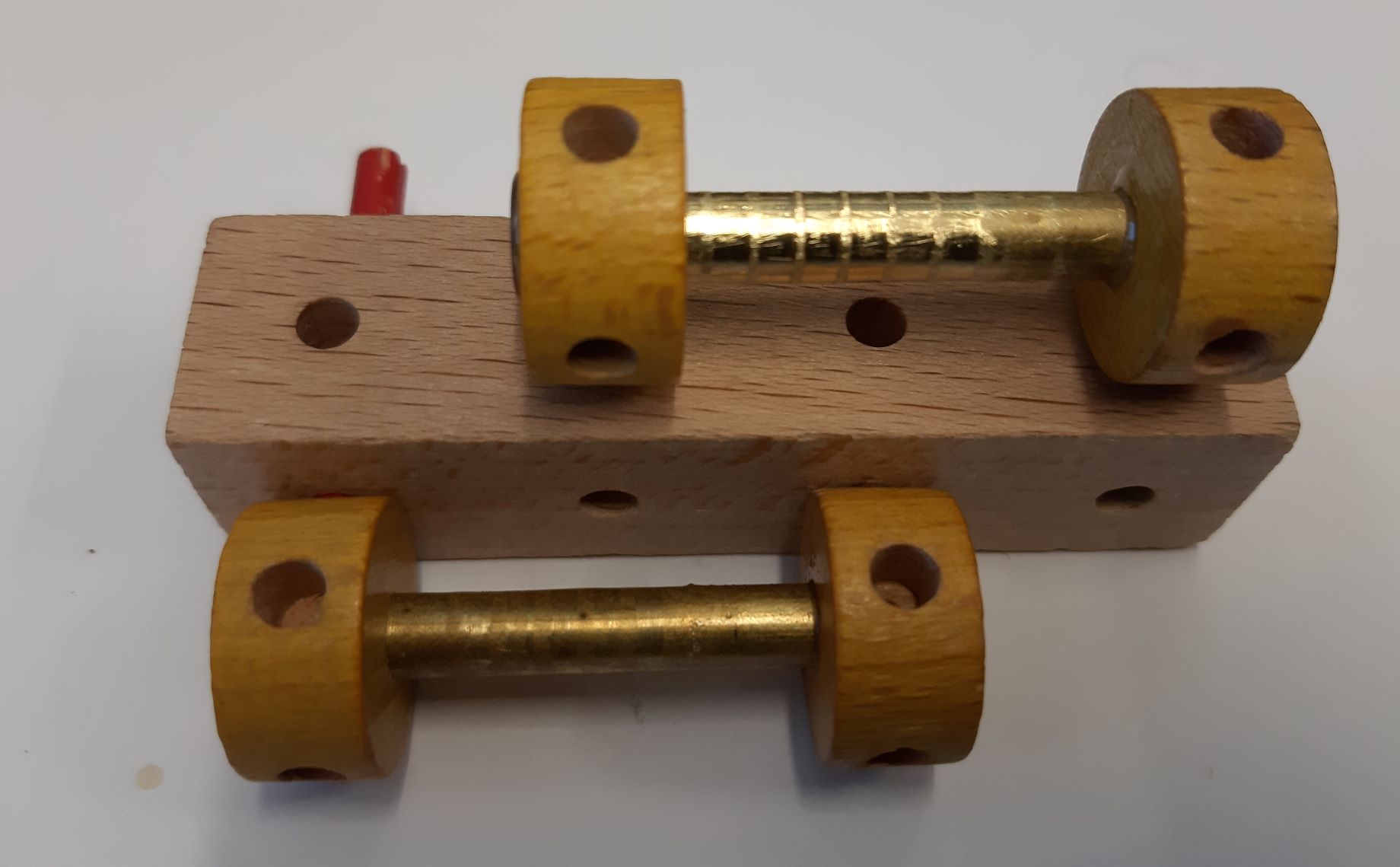

Spulen habe ich aus folgenden Teilen hergestellt:
2 alte 4er Naben
Messing Rohr 6x5,1x50mm
19m 0,4er Lackdraht
erstmal die 2 alten 4er Naben aufgebohrt auf 6mm, das Messingrohr abgelängt auf 50mm
danach mit 2-K-Kleber geklebt und auf eine Trocknungsvorrichtung aufgesteckt, um eine einigermaßen korrekte Lage der 4-Naben herzustellen.

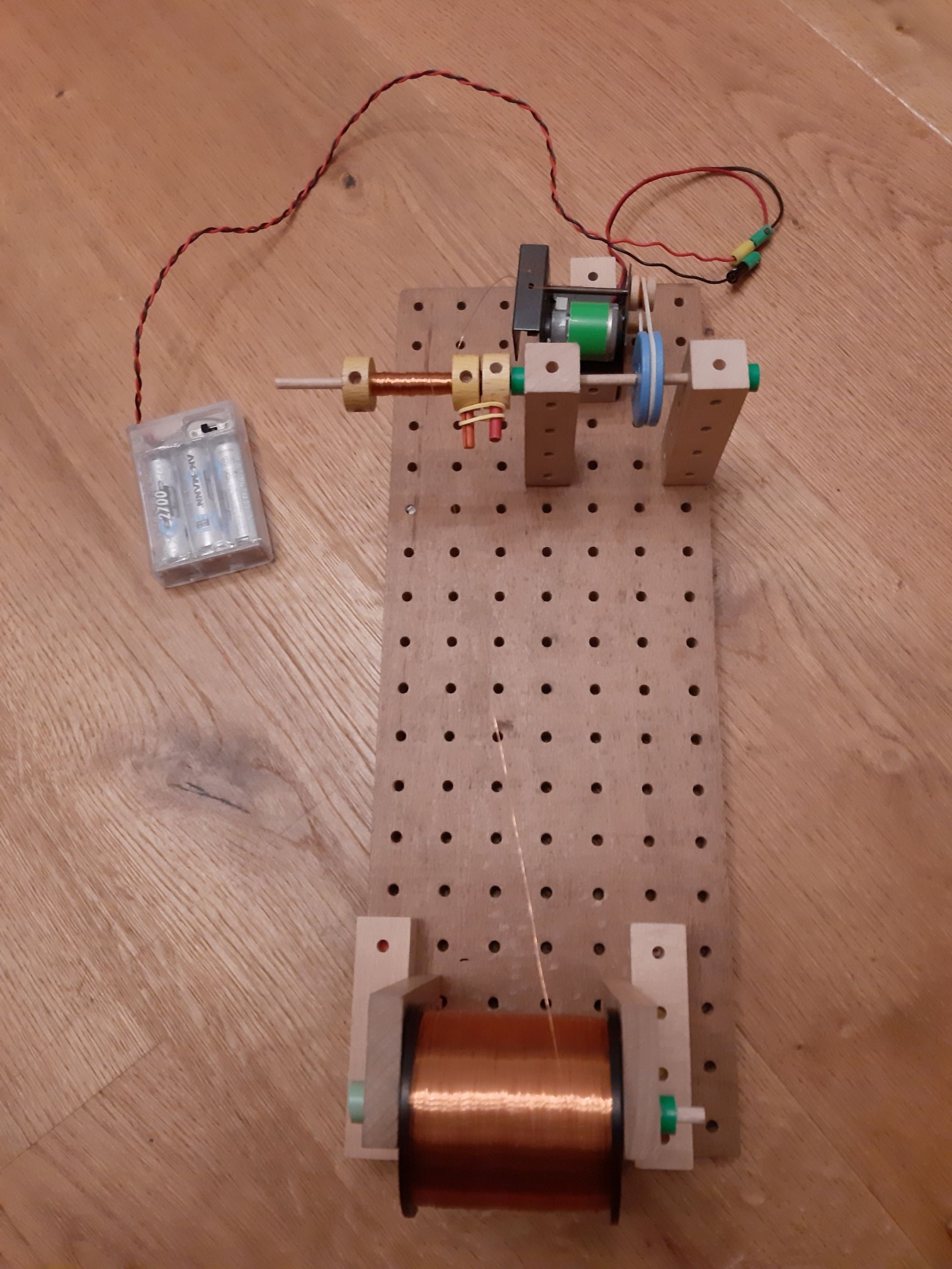

Nach dem Trocknen habe ich mir noch eine kleine Spulenwickelmaschine aufgebaut.
Man könnte das ganze noch verbessern, wenn man einen Fußschalter integriert, da man beide Hände eigentlich zum Führen des Wickeldrahts benötigt.
Mir ist mein Sohn zur Seite gestanden - er war Maschinist und hat den Motor ein- und ausgeschalten ;-)
Nach dem Wickeln die Spule noch mit Kapton-Band umwickeln und dann noch je nach Anwendung Kabel anlöten bzw. Kabel auf Pins in der 4-er Nabe führen.

So gefällt mir das, alle Vorrichtungen zum Herstellen der Spulen sind auch mit Matador gemacht.
