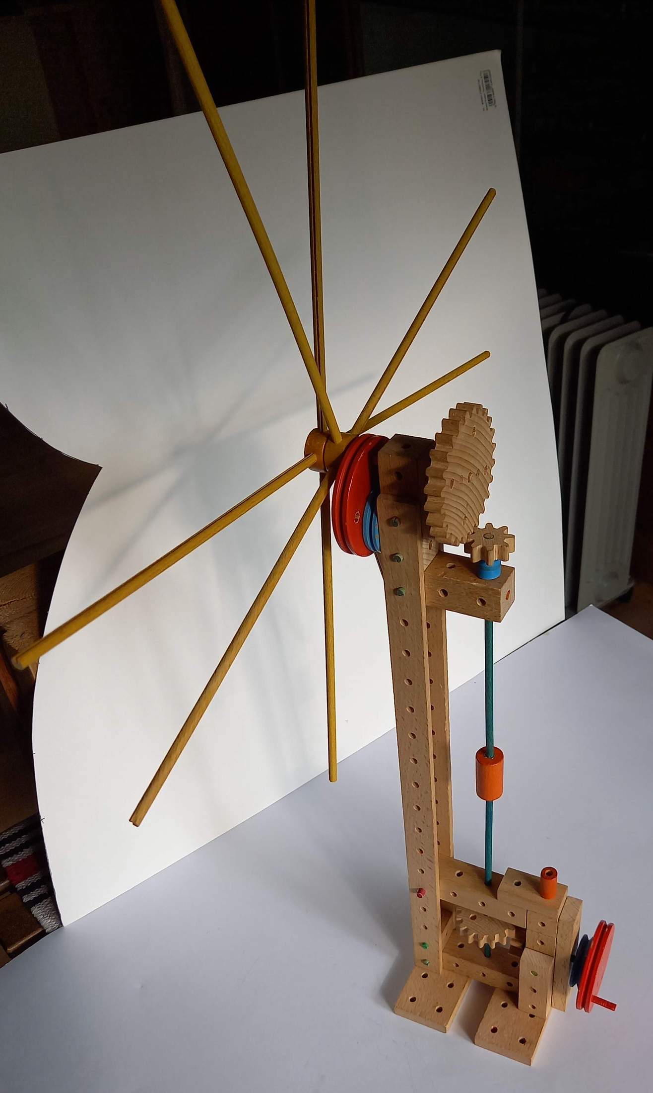

Zum Modell N° 2004: cleveres Getriebe!
Zum Modell N° 2005: weil ich das Modell ja sowieso innerhlab von 24h wieder zerlegen werde, verzichtete ich auf den Flügeln

- Matador 1+Z 30s Vorlage 2005 Windmotor.jpg (150.87 KiB) 4890 mal betrachtet

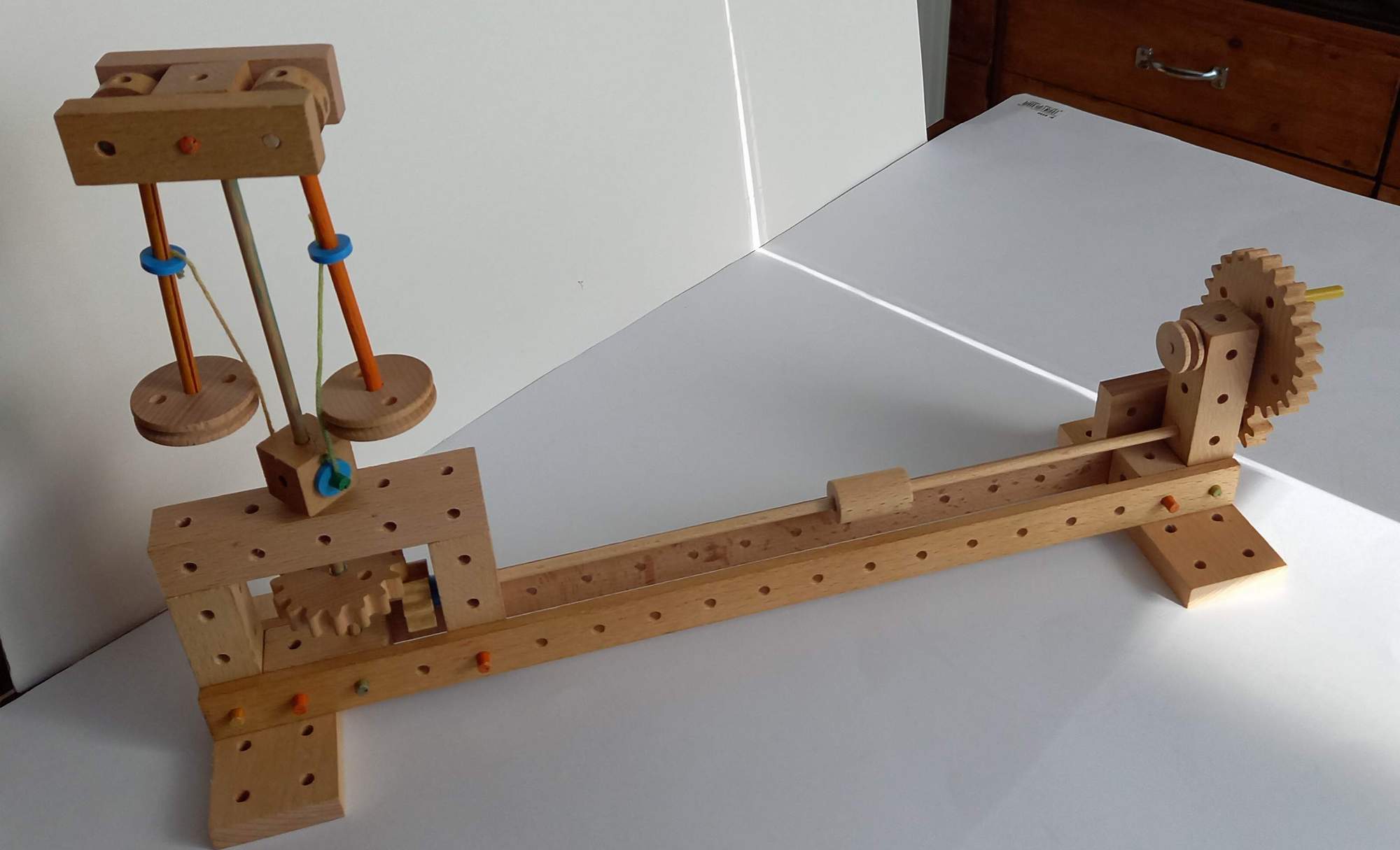

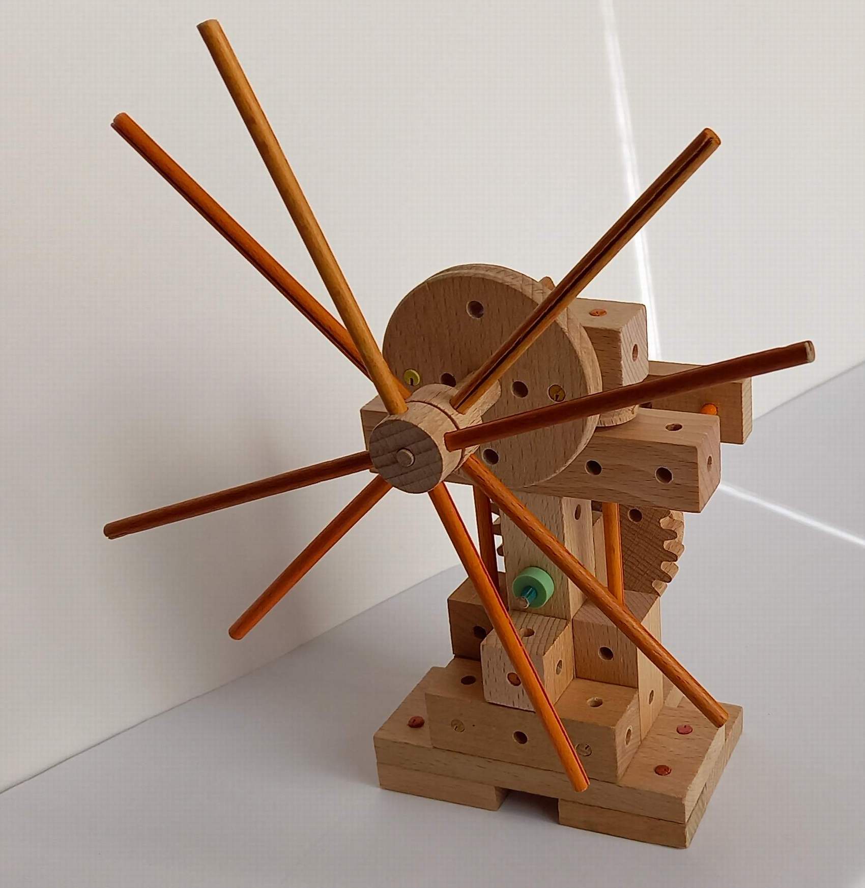

Das Modell N° 2006 ist ein alter Bekannter, begegnet es uns als erster beim öffnen des klassischen Zahnrad-Vorlagenheftes der Nachkriegszeit. Und würde man beim Modell 2007 Kartonblätter einbauen, dann würde, bei der Übersetzung 6:1, ein ordentliches Windchen blasen!
- Matador 1+Z 30s Vorlage 2006 Roßhaarkrempelmaschine.jpg (160.93 KiB) 4719 mal betrachtet
- Matador 1+Z 30s Vorlage 2007 Ventilator a.jpg (165.97 KiB) 4719 mal betrachtet
- Matador 1+Z 30s Vorlage 2007 Ventilator b.jpg (149.59 KiB) 4719 mal betrachtet

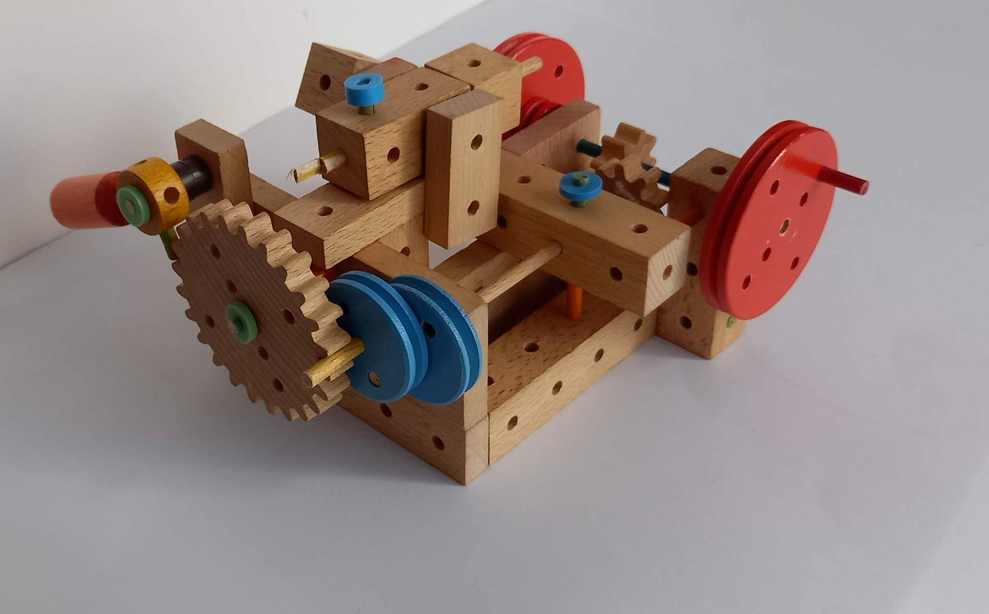

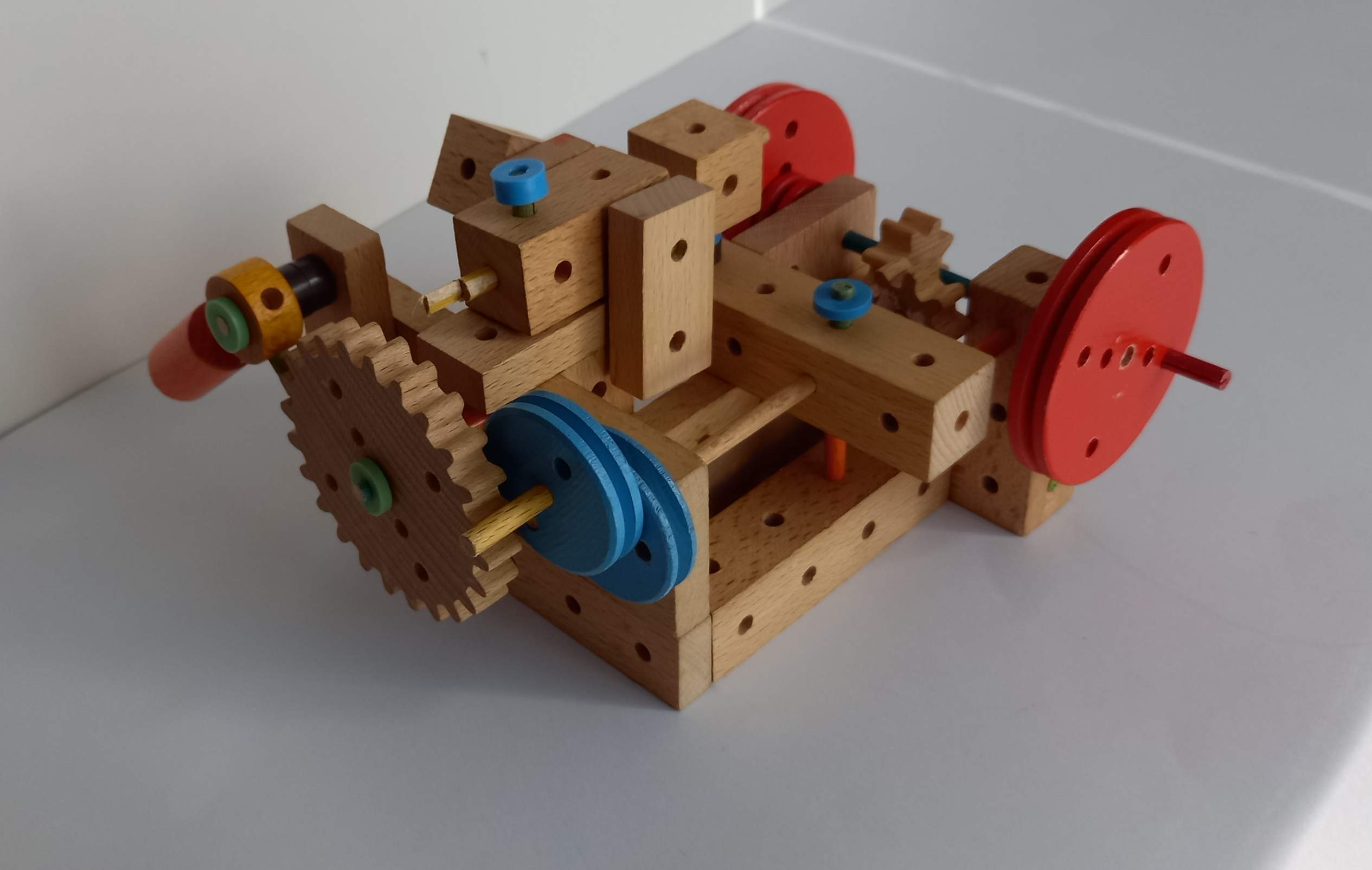

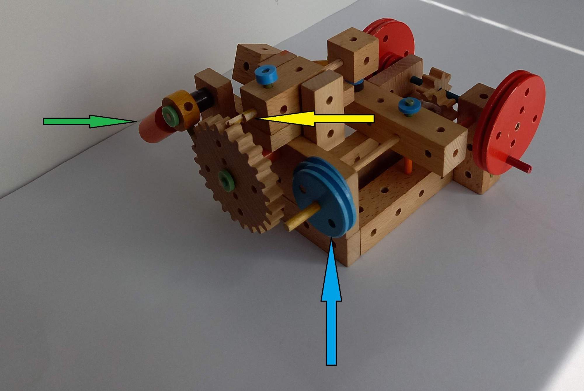

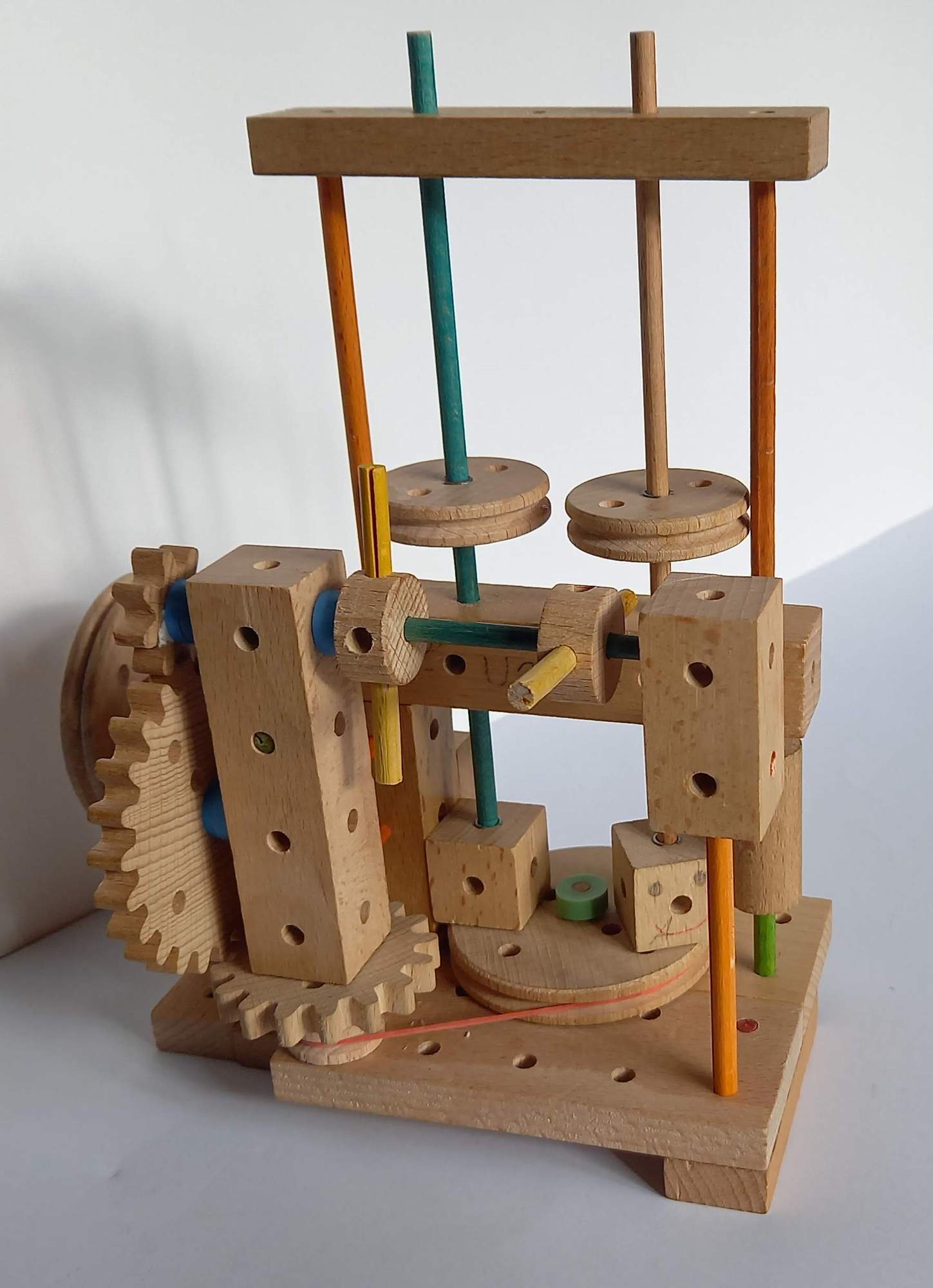

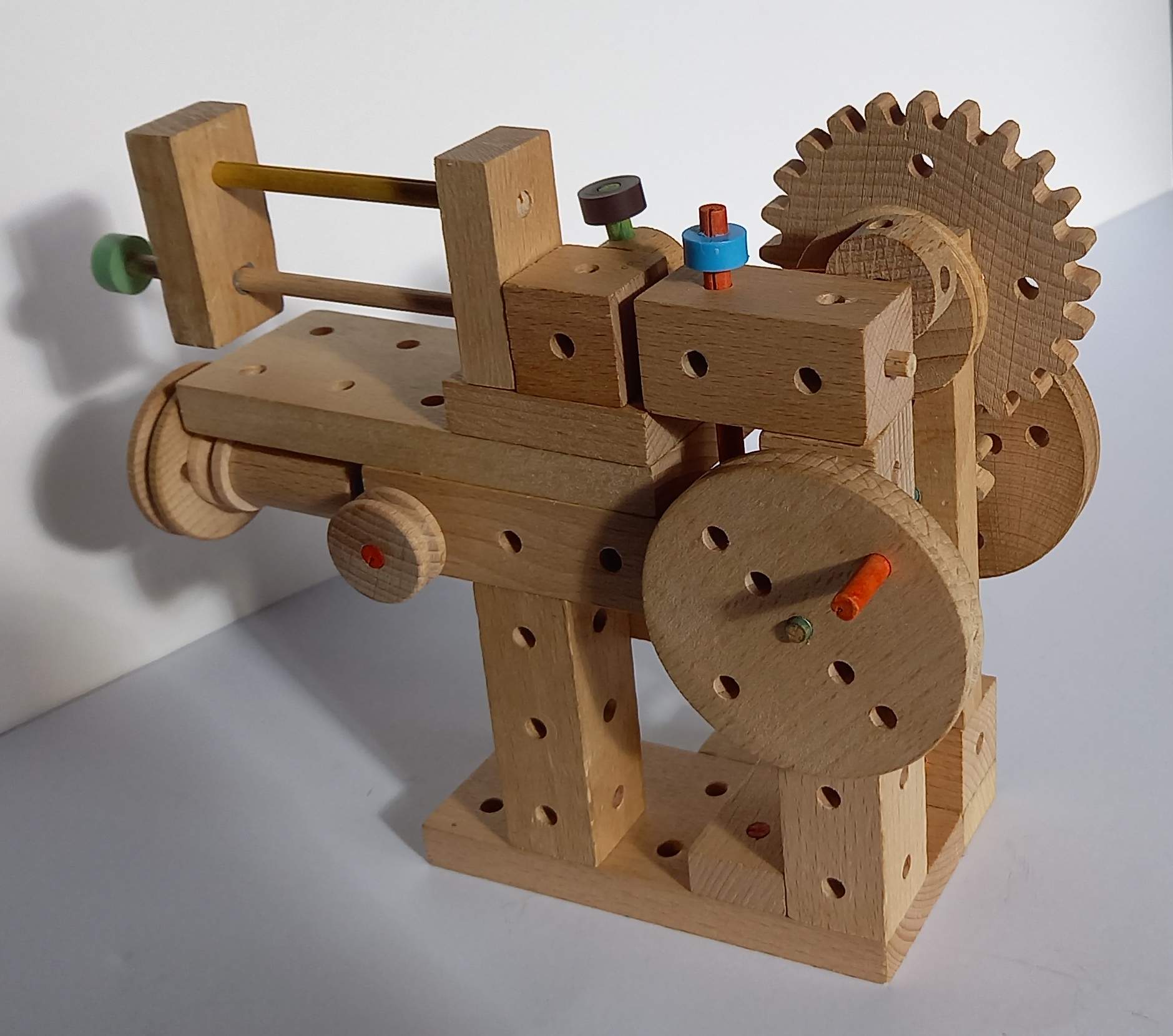

Das Modell N° 2011 hat mich einfach fasziniert: so klein und kompakt, und trotzdem so "lebendig". Um es richtig zum laufen zu bringen, ist Feineinstellung angesagt, also mit der Position der 2er-Räder herumprobieren bis die Notwendige Synchronisierung erreicht ist. Auf dem Bild "b" sehen wir das Vorschubsystem (blauer Pfeil), das "Schneidemesser" (gelber Pfeil) und die Spreeklinke (grüner Pfeil). Beim Bild "c" zieht sich das Messer zurück, und der Vorschubstäbchen nähert sich dem zu bearbeitendes Werkstück. Beim einrasten des Stäbchens (Bild "d") wird das Werkstück um einen Zahn vorgeschoben. Bei "e" haltet die Sperrklinke das Werkstück in Position, das Vorschubsystem verlässt letzteres, und das Messer bewegt sich wieder nach vorne. Das ganze funktionert wunderbar! Hut ab an dem Designer (Herr Edgar Dolle aus Wien, Zeitung N° 58 Nov 1930, Vorlage 1291).

- Matador 1+Z 30s Vorlage 2011 Horizontalstoßmaschine b.jpg (133.3 KiB) 4322 mal betrachtet
- Matador 1+Z 30s Vorlage 2011 Horizontalstoßmaschine c.jpg (184.26 KiB) 4322 mal betrachtet
- Matador 1+Z 30s Vorlage 2011 Horizontalstoßmaschine d.jpg (108.98 KiB) 4322 mal betrachtet
