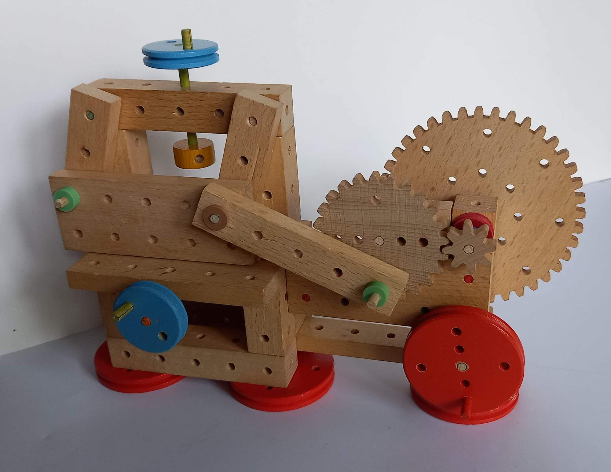

Weiter geht es mit den Bauten für Matador 2 plus Zahnräder, angefangen mit dem Vorlagenheft der 30er-Jahre. Zum gebauten Modell muss ich gestehen, dass ich das verdammte Ding nicht zum laufen bringen konnte. Die 2er-Klötze, welche als Führungsbuchsen für die Schere dienen, verkeilten sich hoffnungslos in den Führungsachsen bei der Aufwärts-Bewegung. Ich konnte es nicht verbessern (frustrierend!).

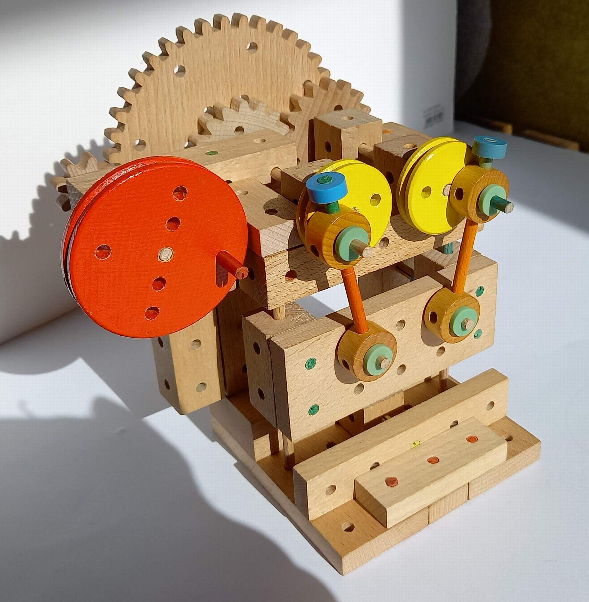

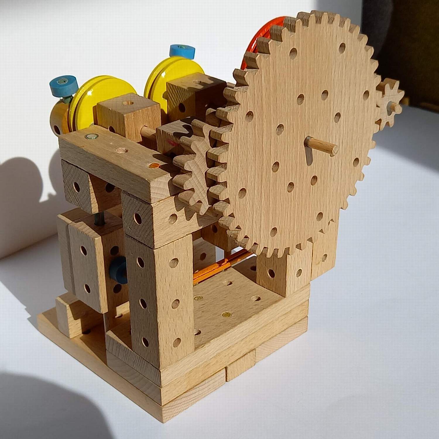

Guten Abend!
Weiter geht´s mit zwei Modelle, diesmal auch mit Motorisierung.

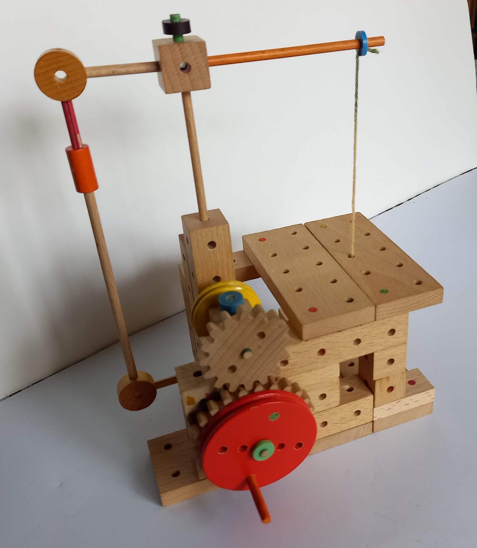

Re: Bauten Matador 2

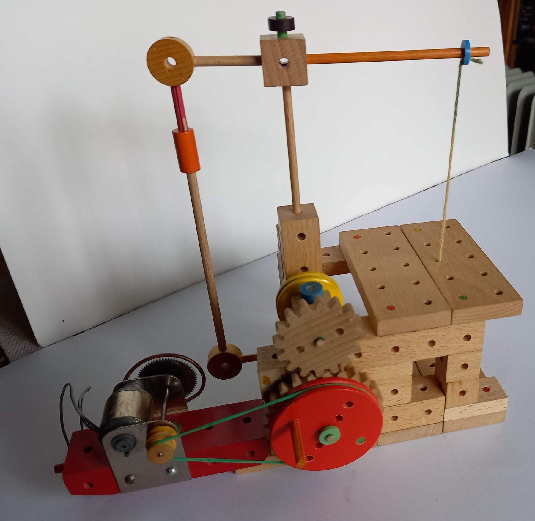

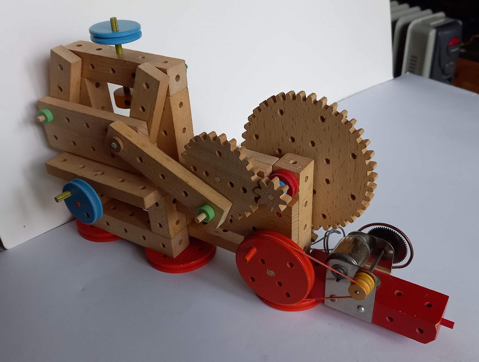

Guten Tag Community
Heute ein sehr interessantes Modell: N° 3004 "Fallramme". Weil es dazu insgesamt acht Photos gibt, Teile ich den heutigen Eintrag in zwei.
Als erstes fällt in der Bauvorlage ein Fehler auf: es wird ein 6er-Klotz angedeutet, obwohl es im 2er-Set eine solchen nie gab. Es handelt sich um einen "Übertragungsfehler", verursacht durch die Verschwommenheit der originale Zeichnung (Zeitung N° 54, Juni 1930), wie im Bild "b" zu sehen ist. Korrekt wäre ein 5er-Klotz.
Es geht weiter im nächsten Eintrag.

- Beiträge: 558
Fortsetzung...

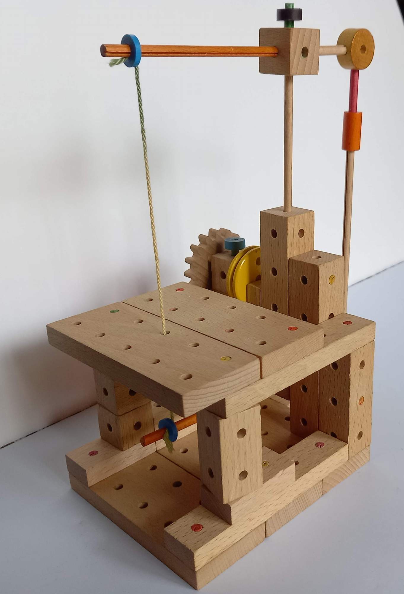

Beim Bild "d" wird der Rammbock gehievt. Als es seinen höchsten Punkt erreicht, greift der 2er-Rad ein, und beginnt das Stäbchen nachs links zu drücken (Bild "e"). Als die Seilwinde von 5er-Zahnrad entkoppelt wird, kann sie frei rotieren, und der Rammbock fällt (Bild "f"). Sobald der 2er-Rad das Stäbchen verlässt, und weil die Schnurr trotzdem unter Spannung steht, wird die Seilwinde wieder im 5er-Zahnrad eingerastet, und der Zyklus beginnt von vorne (Bild "g").
Als ich das Modell in Betrieb namm, hat es gleich nach dem ersten Zyklus versagt, weil der fallende Rammbock die Seilwinde zu stark beschleunigte, und diese nachlief bevor sie wieder im 5er-Zahnrad einrastete. Das Ergebniss: zu viel lose Schnurr, kein ziehen und somit kein Einrasten. Also, musste eine Art Bremse her (gelber Pfeil beim Bild "h"). Es geht um eine filigrane Justierung: druckt der Vorstecker zu stark, fällt der Rammbock nicht, druck es zu wenig, dann dasselbe Problem wie vorhin. Nach mehere Minuten herumprobieren hat es dann doch geklappt.
