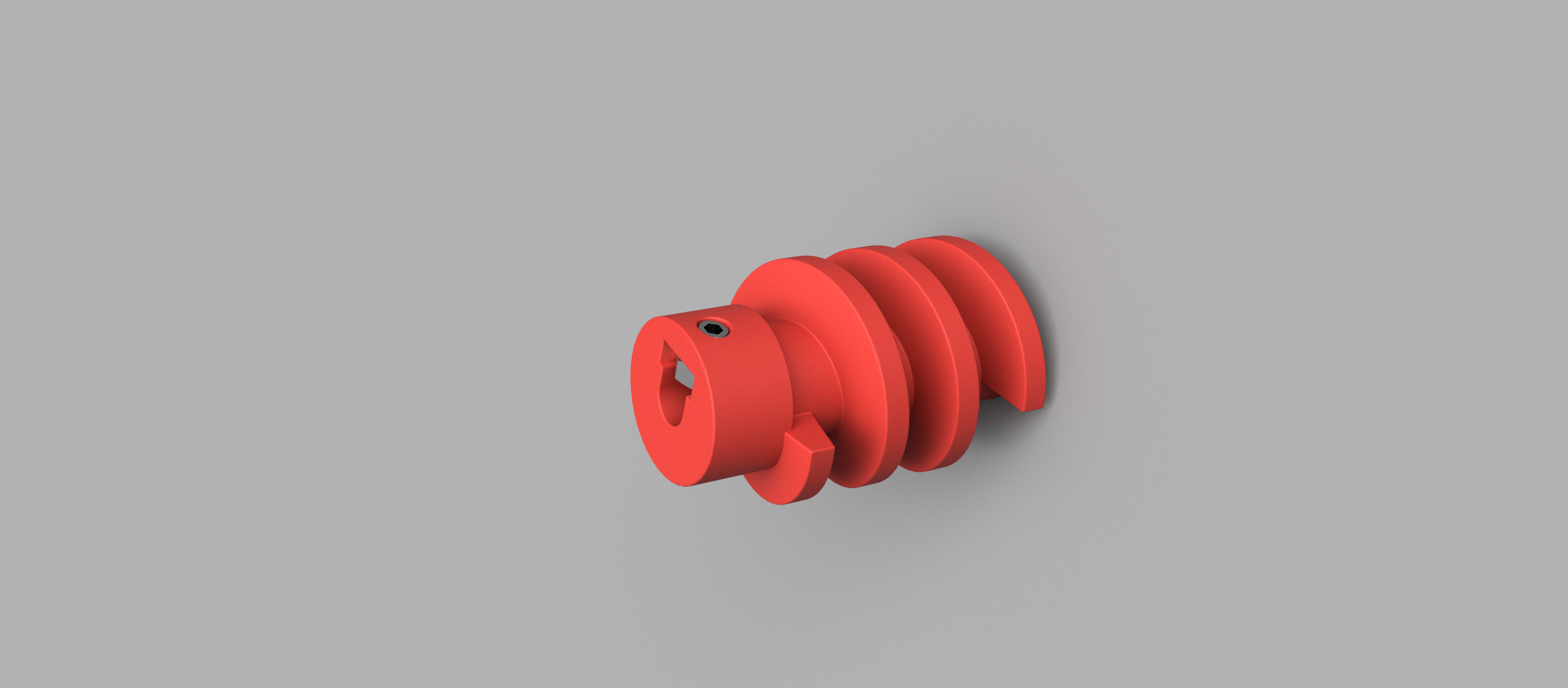

danke für die Infos.
Anbei ein Entwurf für eine 35er Schnecke aus Vollmaterial mit einer Bohrung von 4,2mm.
Sie sollte sich auch einfach drucken lassen.
Eine Schraubbefestigung wie im Original dürfte praktischer sein.
Ich denke eine M3 Mutter mit Madenschraube lässt sich in einer verkürzten Version unterbringen.
Gruß Thomas
Gruß Thomas

Anbei beide Versionen als stl, falls jemand mal drucken möchte.
- Schnecke m 2-5 M3 Madenschraube v2.png (4.42 MiB) 1514 mal betrachtet
- Schnecke m 2-5 M3 v9.stl
- (1.74 MiB) 166-mal heruntergeladen
- Schnecke m 2-5 v12.stl
- (2.67 MiB) 193-mal heruntergeladen
