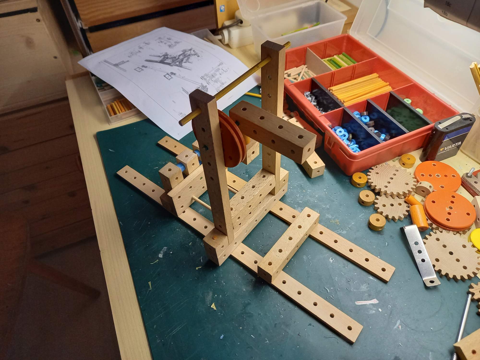

Guten Abend Community
Back in business again!
Das heutige Modell stammt aus eines der Extrablätter, welche man früher im Matadorhaus erwrben konnte. Das Original ist in der Zeitung N° 60 von Januar 1931 zu finden. Dazu ein paar Bemerkungen. Wie im ersten Photo zu sehen ist, werden in der Vorlage drei 5er-Klötze benutzt (rote Linien), obwohl der "3er" immer nur zwei davon enthielt. Die Lösung ist einfach: den linken "5er" durch den im Set enthaltenen 6er-Klotz zu ersetzen. Das zweite Photo zeigt eine Verbindung von einen 2er-Rad zum 5er-Zahnrad (braunes Oval), was ja nicht möglich ist (keine passende Löcher im Zahnrad), also wird ersteres durch einen 3er-Rad erstezt. Links im Bild ist das Vorschubmechanismus zu sehen (blaues Oval), welches beim ersten Versuch versagte, da die Zähne des 1er-Ritzels in der Rille der 1er-Räder nicht genug Platz haben: die Achse "Ae" wird gehoben und verklemmt sich in den Lagern. Das dritte Photo zeigt die Lösung: ich habe vier 1er-Räder geopfert, und in der Drehbank meiner Ex-Firma entsprechend modifiziert (letztere befindet sich hier in Klosterneuburg, 20 Gehminuten von der Wohnung entfernt). Dannach funktionierte das Modell gut (bis auf die 90°-Verzahnung der 2er- und 5er-Zahnräder, welche zu wünschen übrig lässt).
Schönen Abend noch, genießt den Frühling,

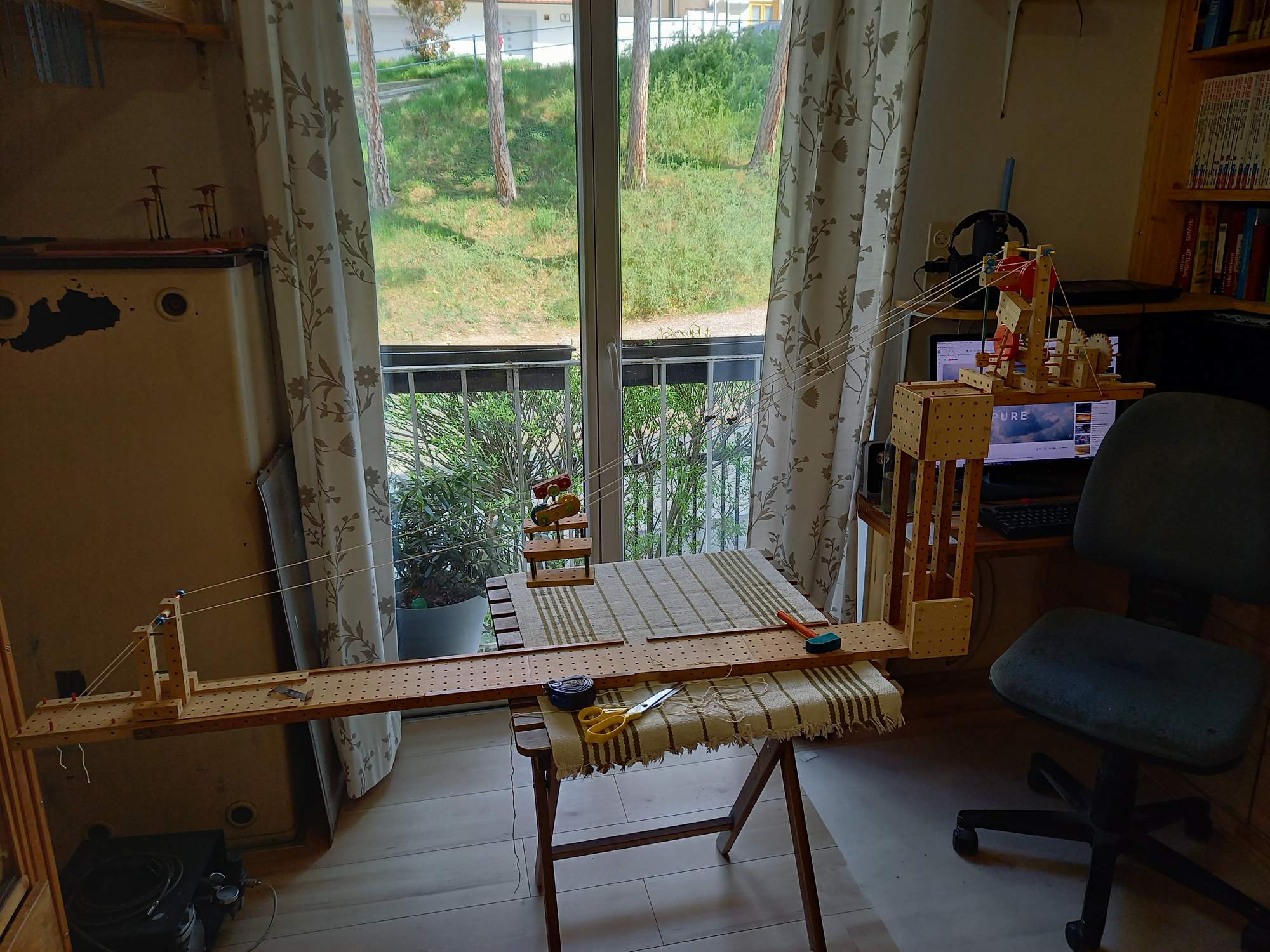

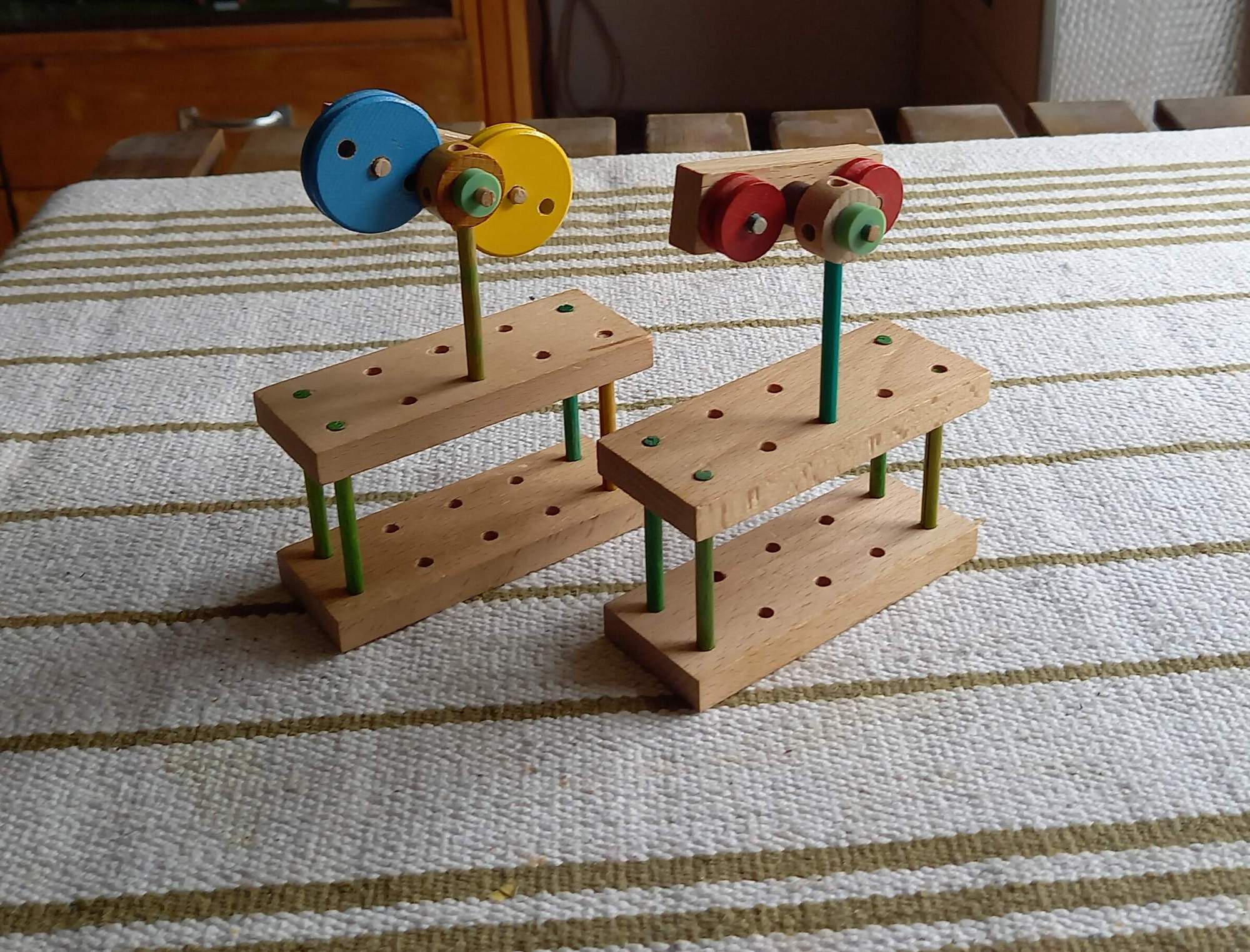

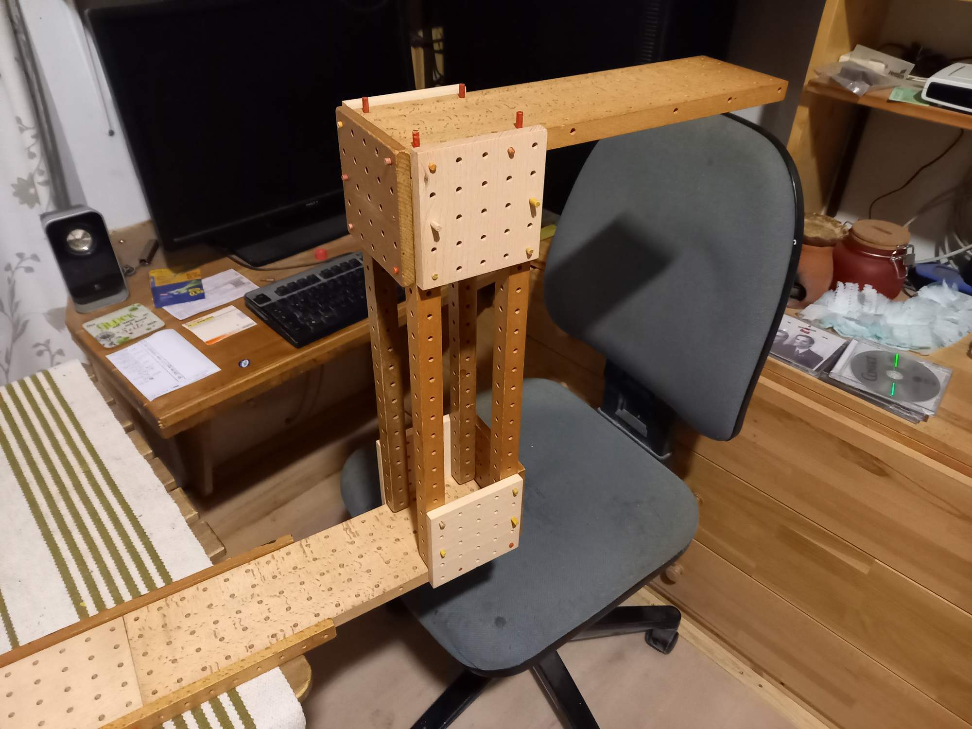

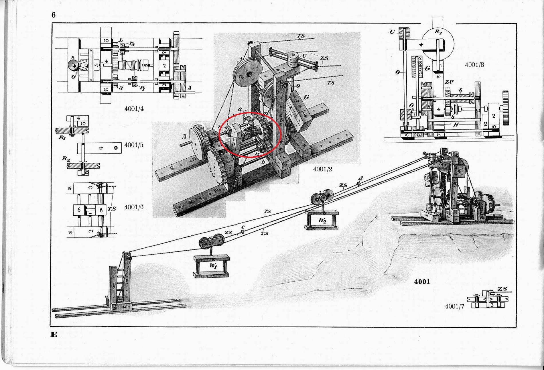

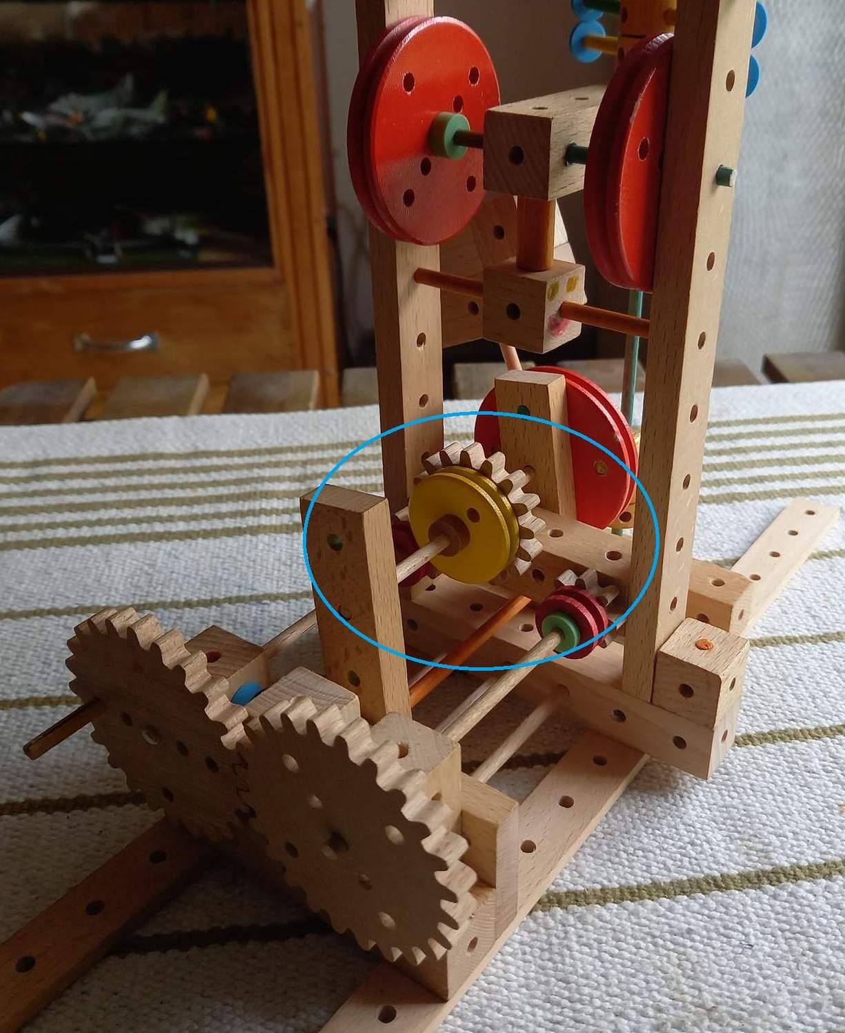

Hier der Originaltext vom 17/April:
<<<Guten Morgen

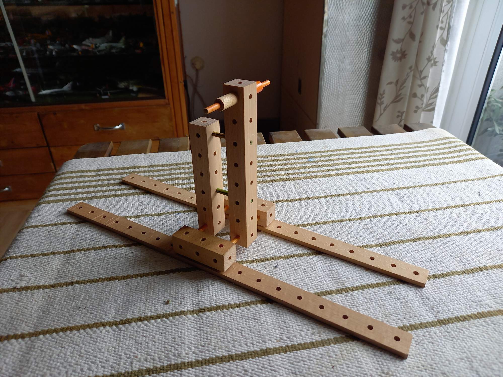

Weiter geht es mit Bauten aus den Heft "Ergänzungs-Vorlagen D + E für Zahnräder" (welches dennoch auch alle Vorlagen A bis C beinhalten, also für den Sets 0, 1 und 2). Zur Erinnerung: die Nummern der Vorlagen sind etwas irreführend. So beginnen sie bei "1001 Schleifstein", obwohl diese für den Matador "0" bestimmt ist. Dementsprechend haben die Nummern der Vorlagen für den "3er" die Form 400x.

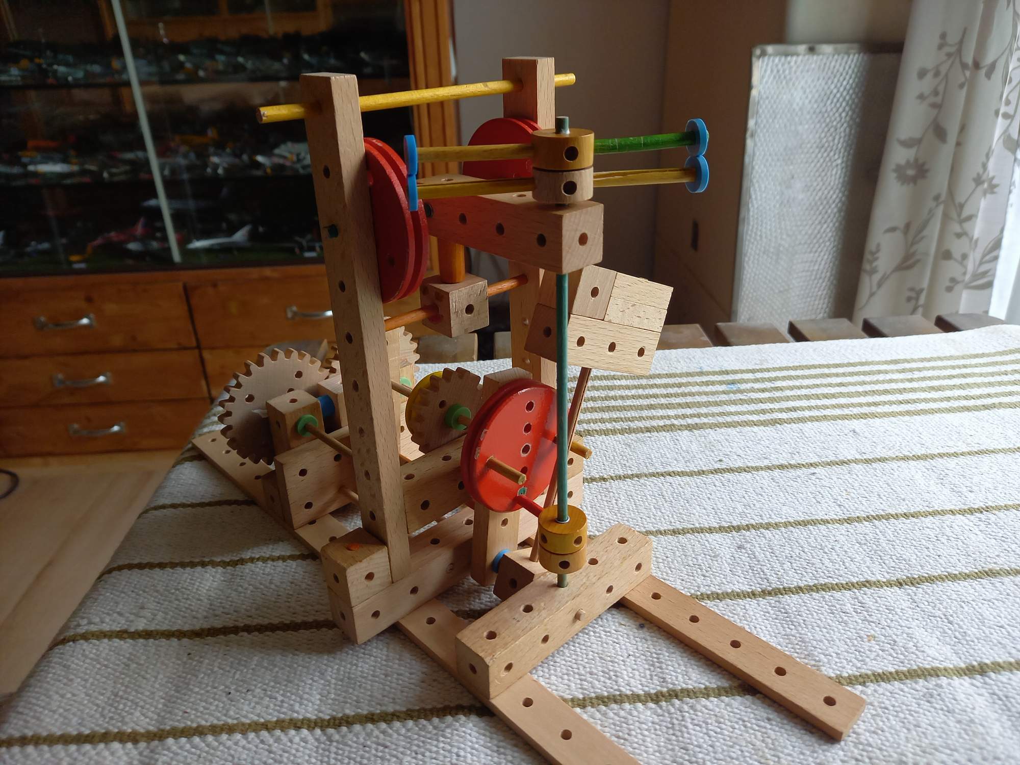

Gestartet wird mit dem Modell N°4001 "Schwebeseilbahnanlage mit automatischer Umsteuerung" (siehe das zweite Photo). Beim betrachten der Vorlage fällt sofort ins Auge, dass die Reichweite der Gondeln relativ kurz sein würde, wegen der begrenzten Aufwicklungskapazität der Trommel (rotes Oval). So habe ich mich dazu entschieden, das Modell von Anfang an zu modifiziren, im Rahmen des Sets (blaues Oval im vierten Photo), und hoffen das es funktioniert. Wegen den Einsatz eines 2er-Rades im Antrieb, muss eine der Gondeln mit 1er-Räder bestückt werden, wobei der Gewichtsunterschied zwischen den beiden Gondeln vernachlässigbar ist.
Ich verteile die Photos auf zwei Einträge, um "Datenstau" zu vermeiden.
Wünsche Euch einen guten Start im sonnigen und wunderschönen Tag,
PS: Das fertige Modell funktioniert so-la-la, durchaus rüpelig. Meine Lösung ist weit weg von "optimal" >>>
