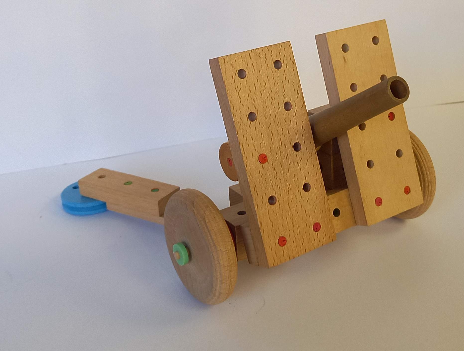

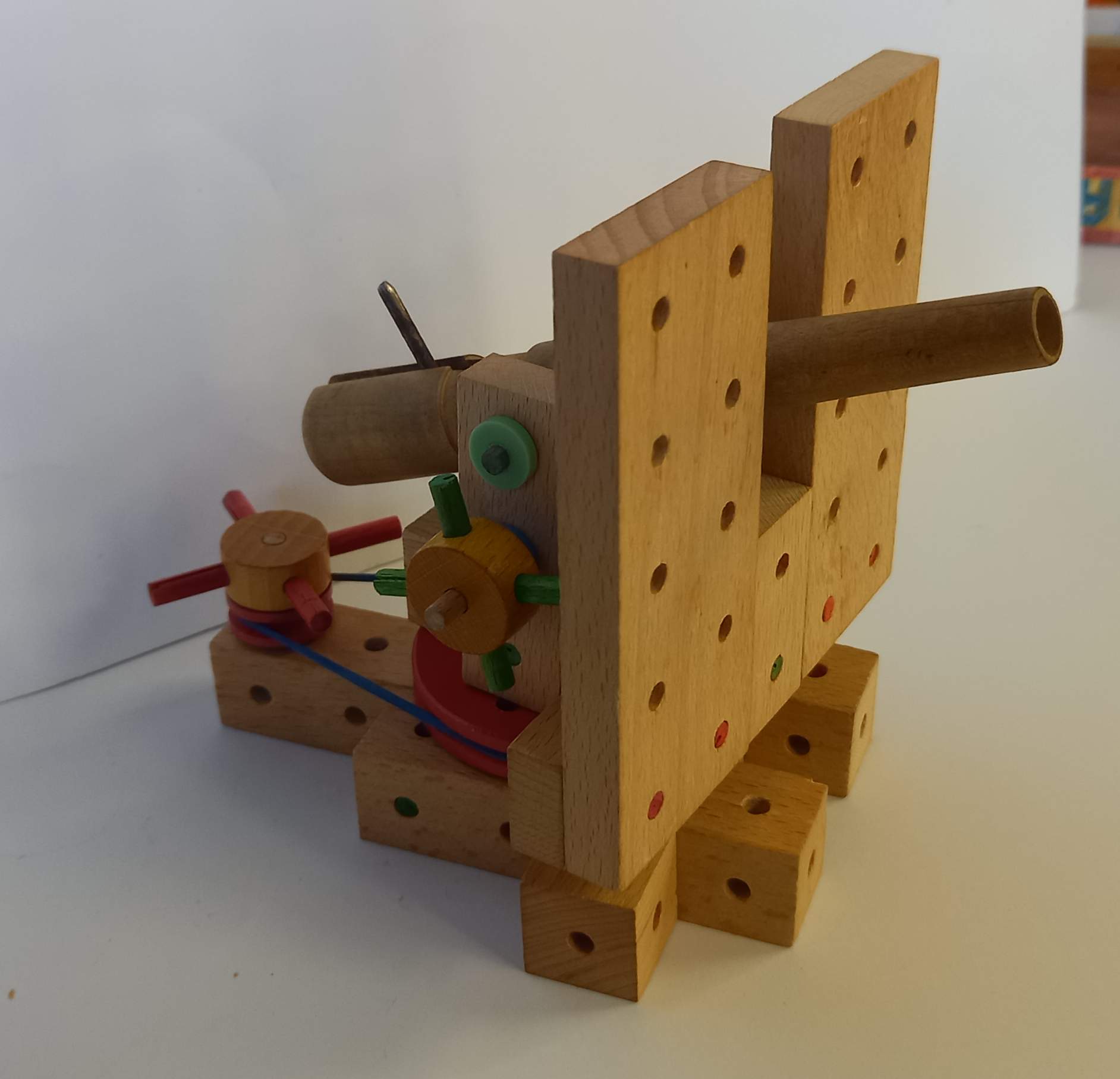

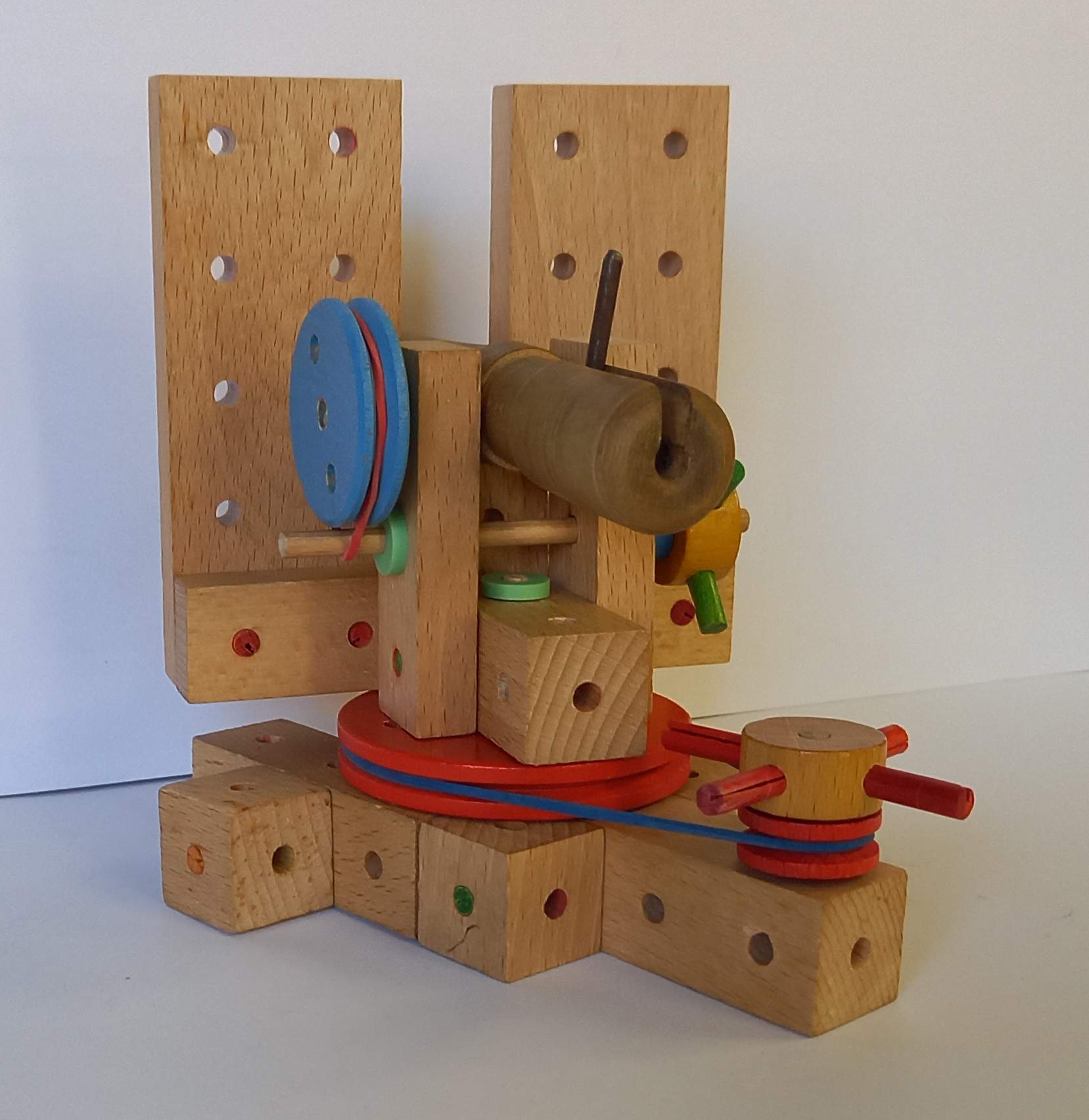

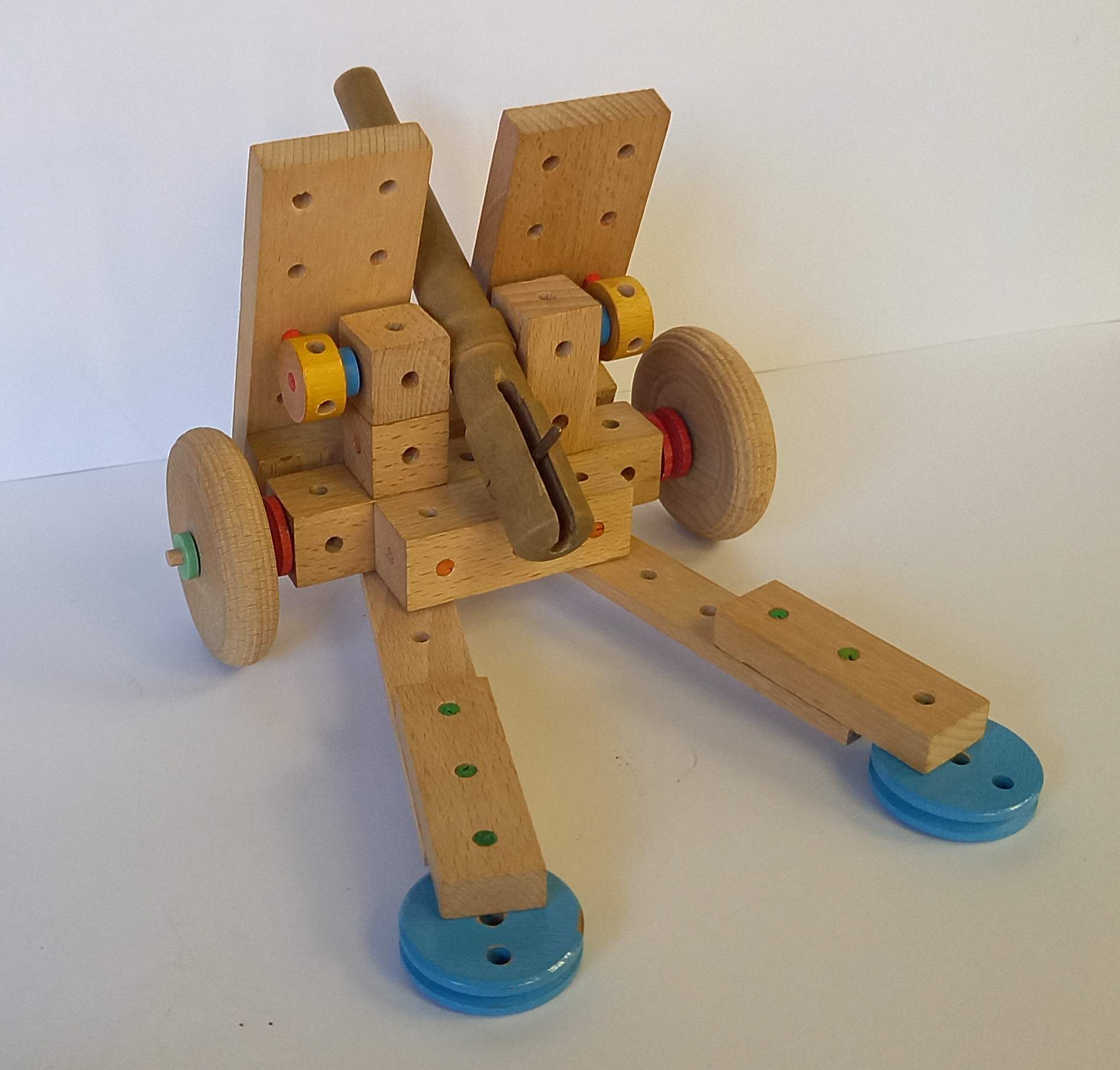

Heute schließe ich das Thema "Matador 1" mit ein Paar Modelle aus dem Sonderblatt N°2 der späten 50er-Jahre ab. Ich kann nicht garantieren dass es die richtigen Kanonen sind, da meine aus einem nicht-datierbarem gemischten Willhaben-Konvolut stammen, und es Variationen im Laufe der Jahre gab.

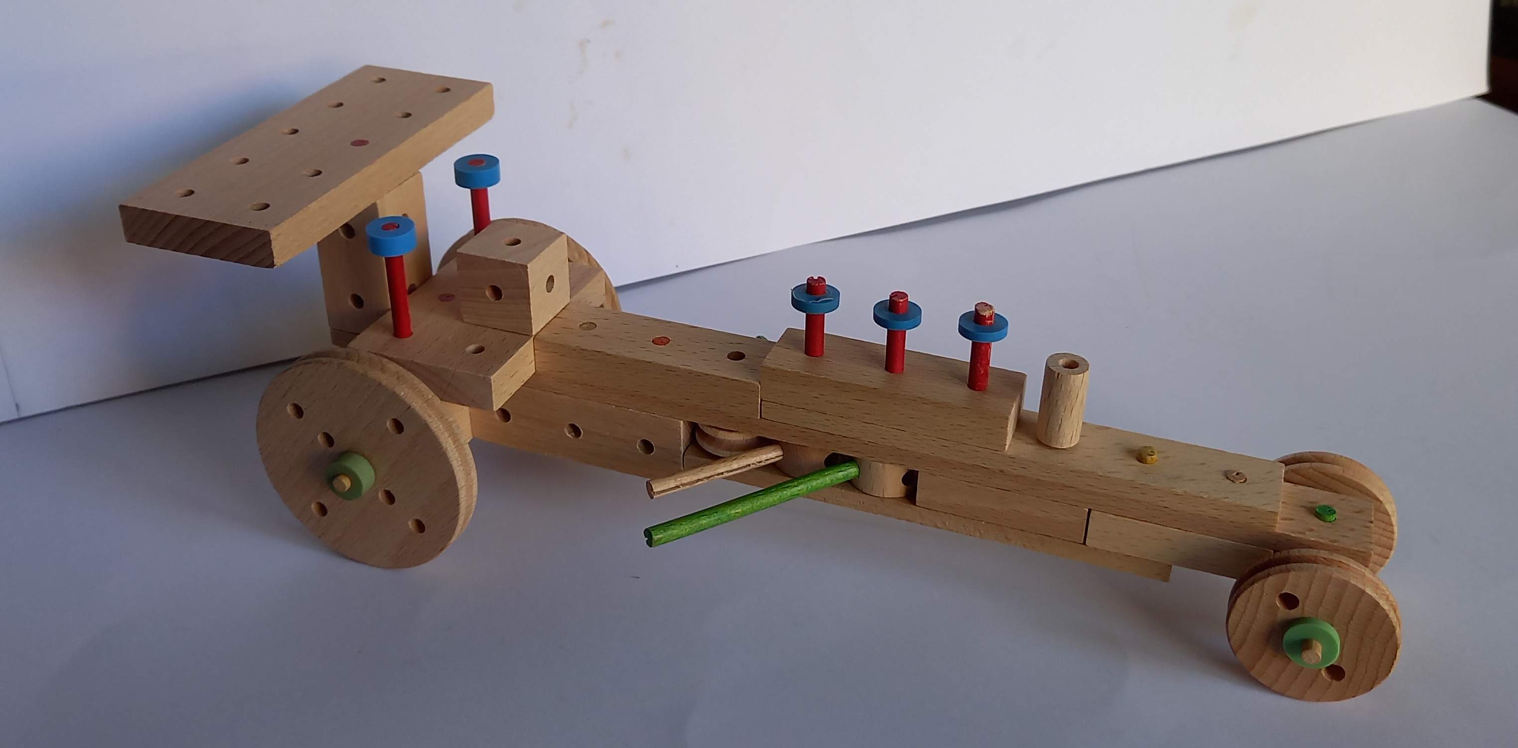

Beim Durchstöbern der Bauanleitung für den Tobias-E222-Set, ist mir nur eine Vorlage aufgefallen, die es früher nicht gab, nämlich der Dragster. Ich habe es dementsprechend gebaut.

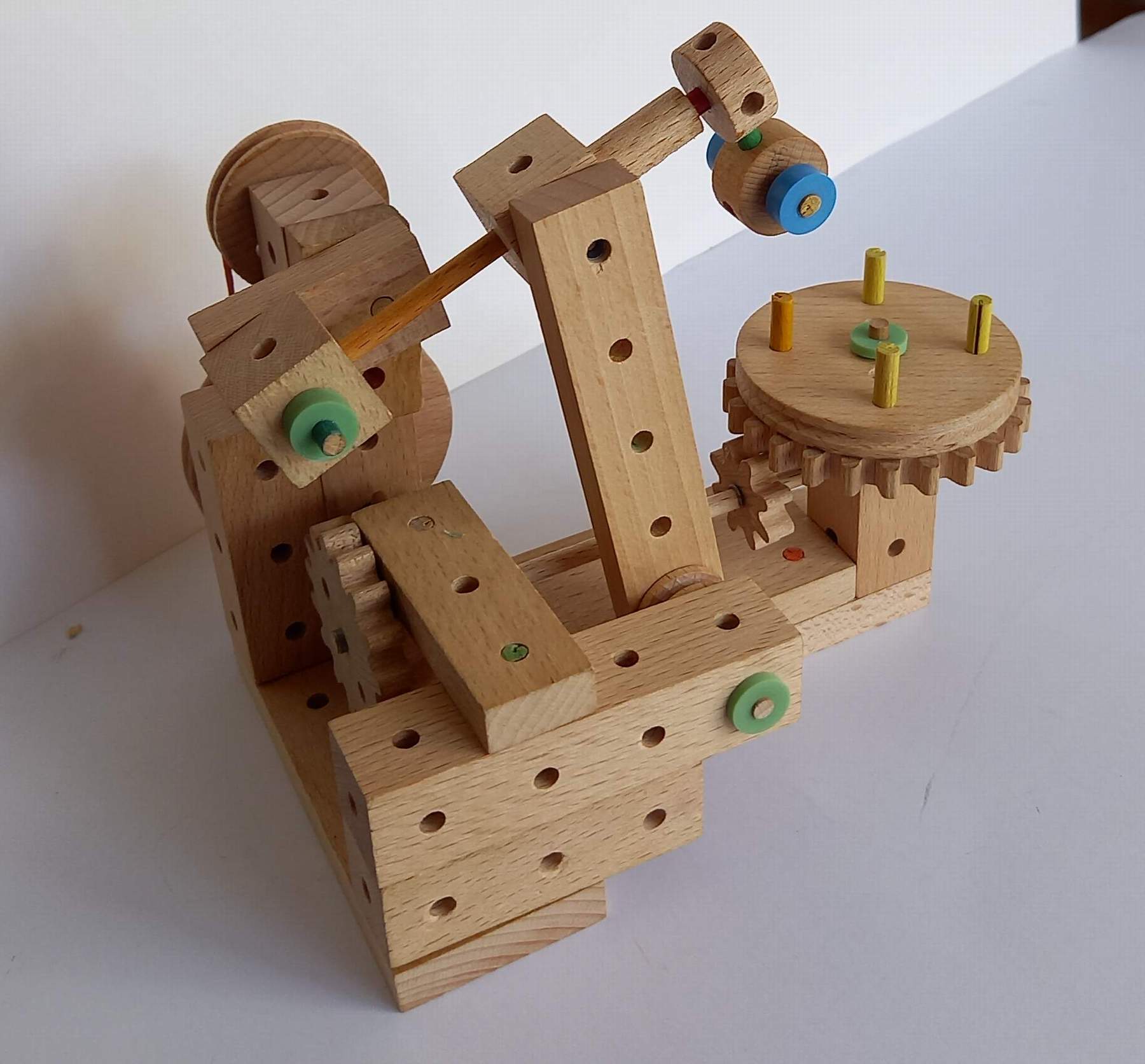

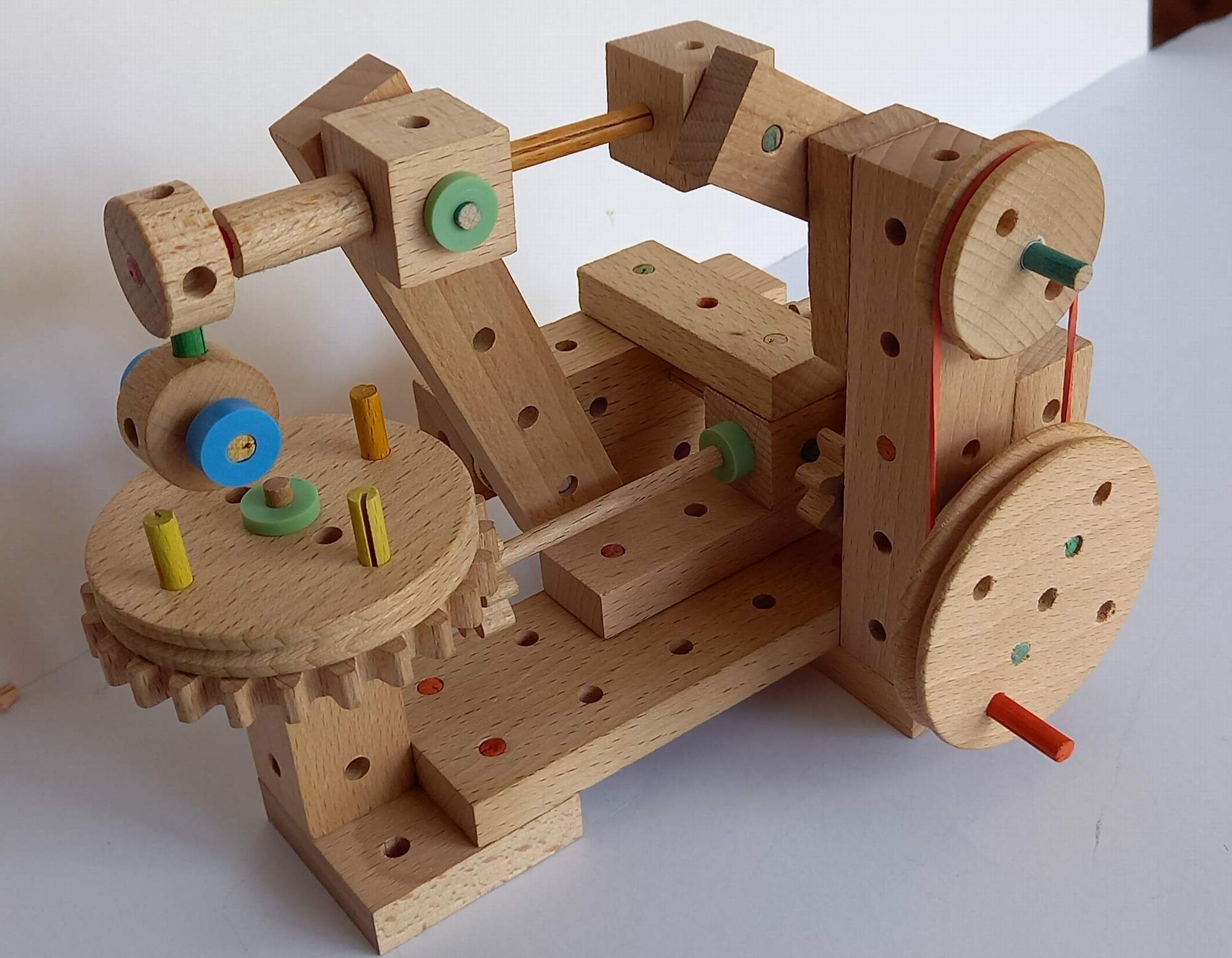

Das Modell N° 2011 hat mich einfach fasziniert: so klein und kompakt, und trotzdem so "lebendig". Um es richtig zum laufen zu bringen, ist Feineinstellung angesagt, also mit der Position der 2er-Räder herumprobieren bis die Notwendige Synchronisierung erreicht ist. Auf dem Bild "b" sehen wir das Vorschubsystem (blauer Pfeil), das "Schneidemesser" (gelber Pfeil) und die Spreeklinke (grüner Pfeil). Beim Bild "c" zieht sich das Messer zurück, und der Vorschubstäbchen nähert sich dem zu bearbeitendes Werkstück. Beim einrasten des Stäbchens (Bild "d") wird das Werkstück um einen Zahn vorgeschoben. Bei "e" haltet die Sperrklinke das Werkstück in Position, das Vorschubsystem verlässt letzteres, und das Messer bewegt sich wieder nach vorne. Das ganze funktionert wunderbar! Hut ab an dem Designer (Herr Edgar Dolle aus Wien, Zeitung N° 58 Nov 1930, Vorlage 1291).

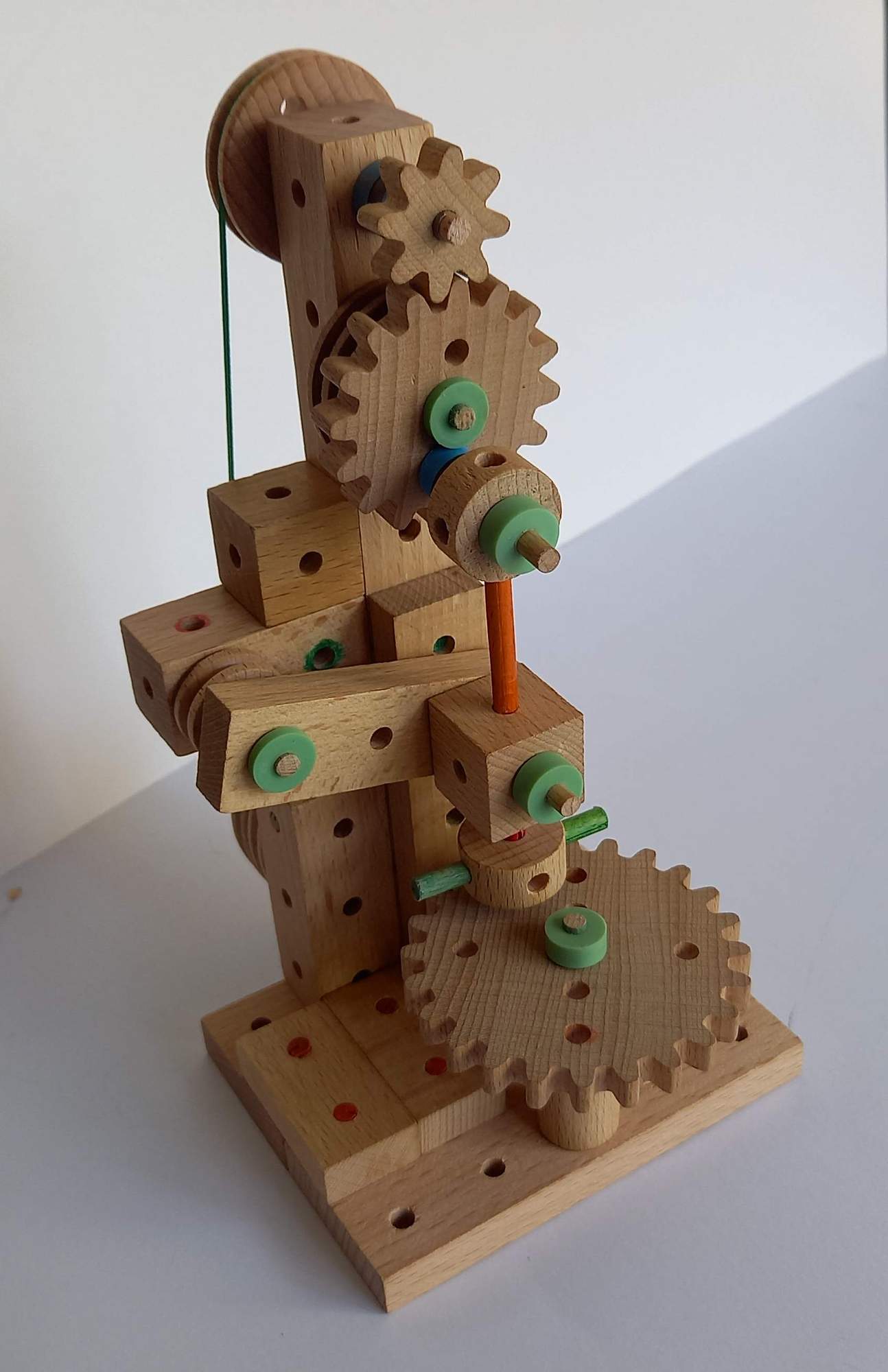

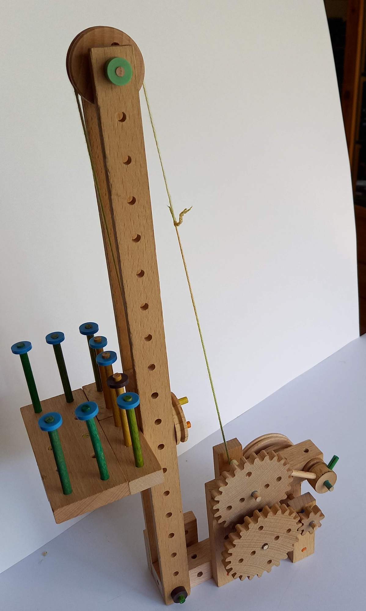

Von den sieben Modelle für Matador 1, welche das Zahnrad-Vorlagenheft der 50er-60er enthält, sind nur zwei neu, und diese zeige ich Euch heute.
