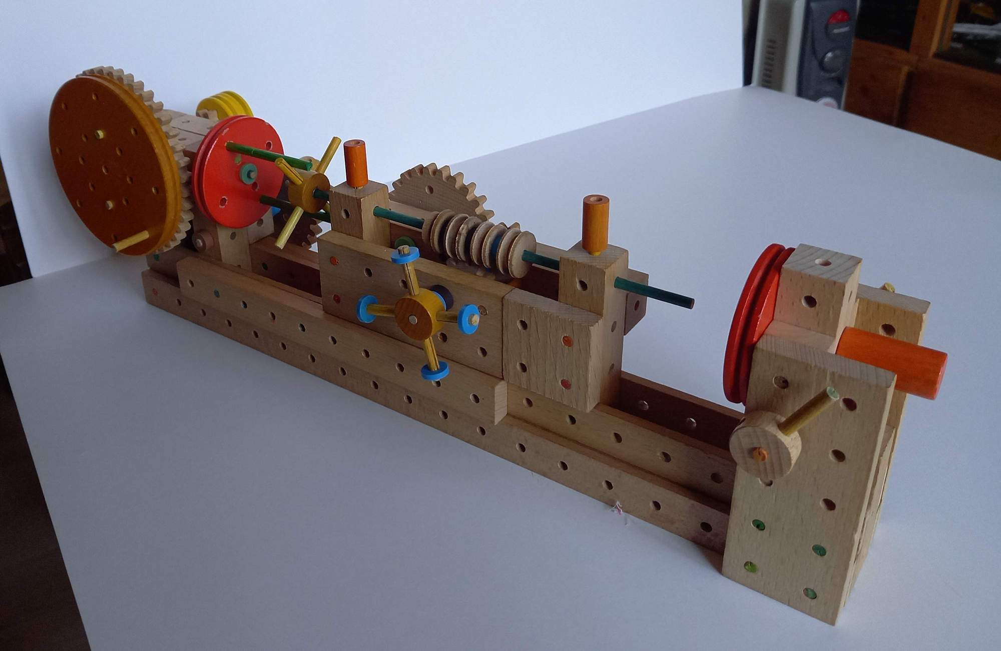

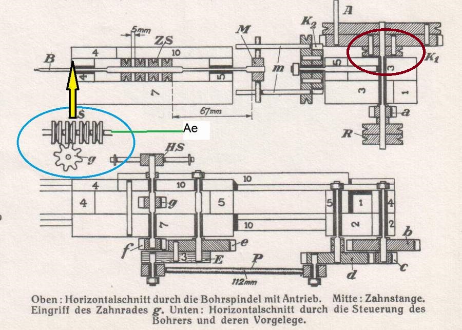

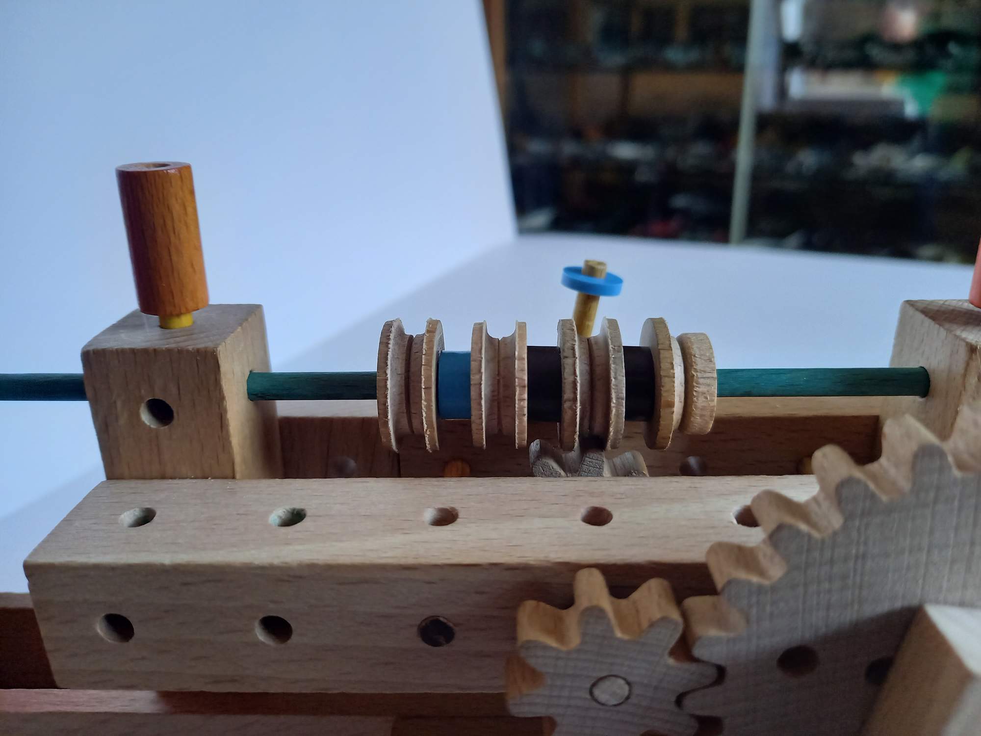

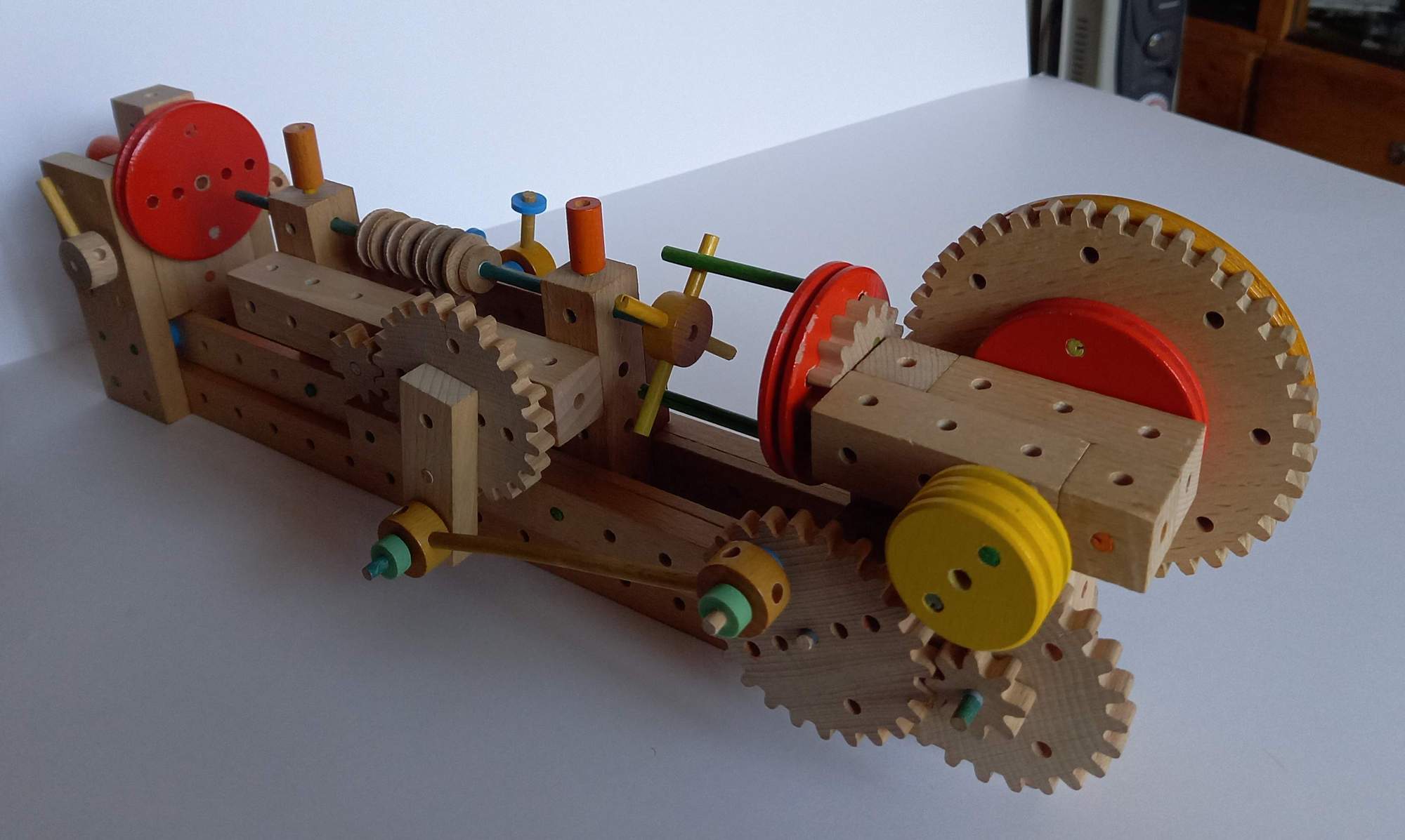

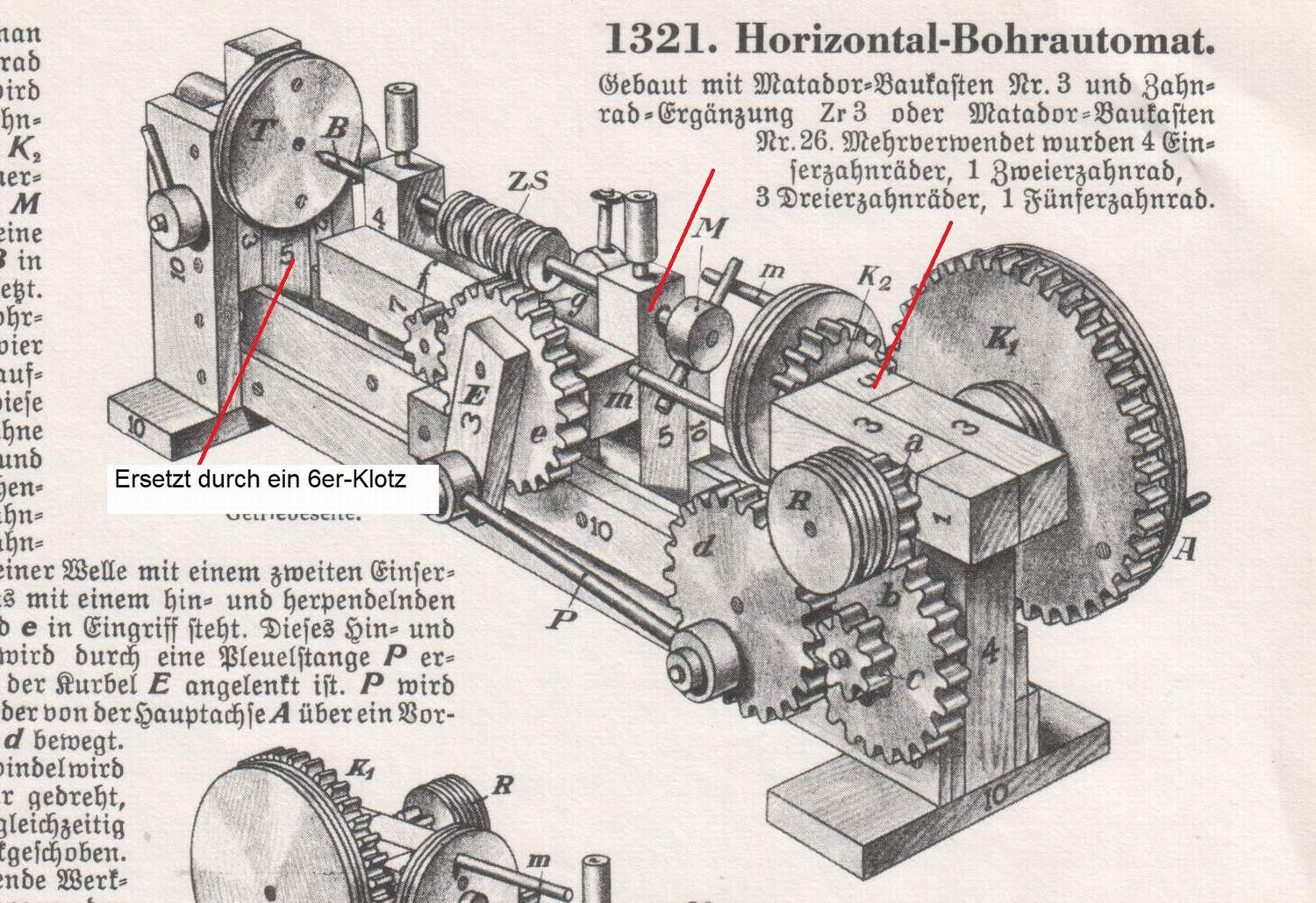

Back in business again!
Das heutige Modell stammt aus eines der Extrablätter, welche man früher im Matadorhaus erwrben konnte. Das Original ist in der Zeitung N° 60 von Januar 1931 zu finden. Dazu ein paar Bemerkungen. Wie im ersten Photo zu sehen ist, werden in der Vorlage drei 5er-Klötze benutzt (rote Linien), obwohl der "3er" immer nur zwei davon enthielt. Die Lösung ist einfach: den linken "5er" durch den im Set enthaltenen 6er-Klotz zu ersetzen. Das zweite Photo zeigt eine Verbindung von einen 2er-Rad zum 5er-Zahnrad (braunes Oval), was ja nicht möglich ist (keine passende Löcher im Zahnrad), also wird ersteres durch einen 3er-Rad erstezt. Links im Bild ist das Vorschubmechanismus zu sehen (blaues Oval), welches beim ersten Versuch versagte, da die Zähne des 1er-Ritzels in der Rille der 1er-Räder nicht genug Platz haben: die Achse "Ae" wird gehoben und verklemmt sich in den Lagern. Das dritte Photo zeigt die Lösung: ich habe vier 1er-Räder geopfert, und in der Drehbank meiner Ex-Firma entsprechend modifiziert (letztere befindet sich hier in Klosterneuburg, 20 Gehminuten von der Wohnung entfernt). Dannach funktionierte das Modell gut (bis auf die 90°-Verzahnung der 2er- und 5er-Zahnräder, welche zu wünschen übrig lässt).
Schönen Abend noch, genießt den Frühling,
- Matador 3 30s Extra Vorlage 1321 Horizontal-Bohrautomat a.JPG (266.76 KiB) 518 mal betrachtet
