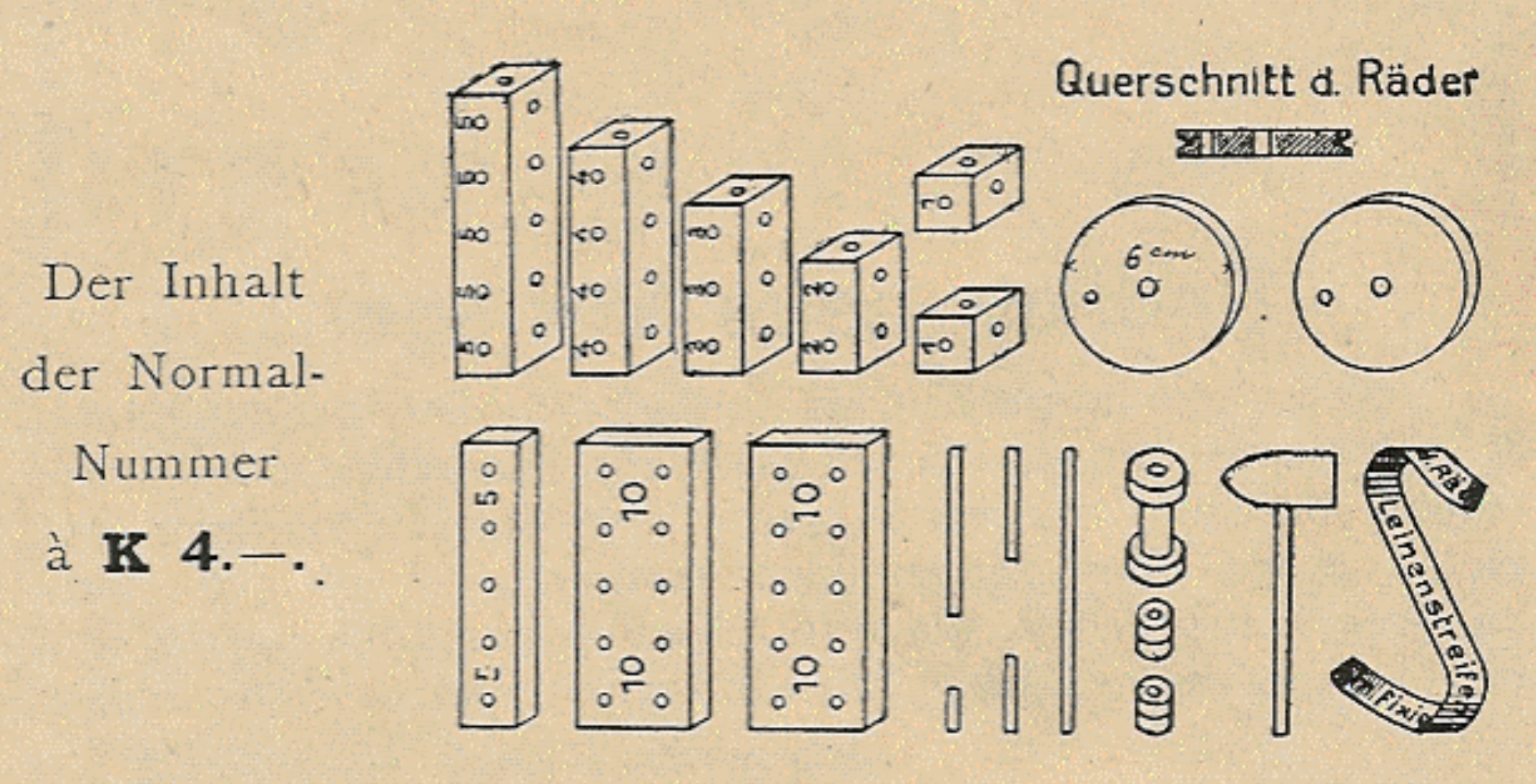

Die folgende Abbildung, die in den ersten beiden Matador-Zeitungen, also ab 1905, 1907(?) enthalten war zeigt den Inhalt der Normalnummer stilisiert dargestellt. Der Zeichner war eher untalentiert und hat die perspektivische Verkürzung nicht berücksichtigt, daher sehen die Kötze hier auch sehr unrealistisch aus.
- Bild 27.04.25 um 09.46.jpg (538.41 KiB) 5940 mal betrachtet
Man sieht aber eindeutig, dass bei den Klötzen jedes Loch in Querrichtung mit der entsprechenden Zahl beschriftet ist, so wie es bei meinen alten Klötzen der Fall ist. Die textuelle Beschriftung wurde höchstwahrscheinlich weggelassen, da diese in der Abbildung nicht sinnvoll unterzubringen war. Genauso wie die Beschriftung auf den anderen Seiten der Klötze.
Es ist mir nicht bekannt ob auch Klötze größer als 5 mit dem aufwändigen Verfahren beschriftet wurden. Ich habe noch keine Bilder solcher Klötze gesehen. Es gab aber auch damals schon definitiv größere Klötze in den größeren Kästen ("Große Nummer" und "Feine Nummer").
