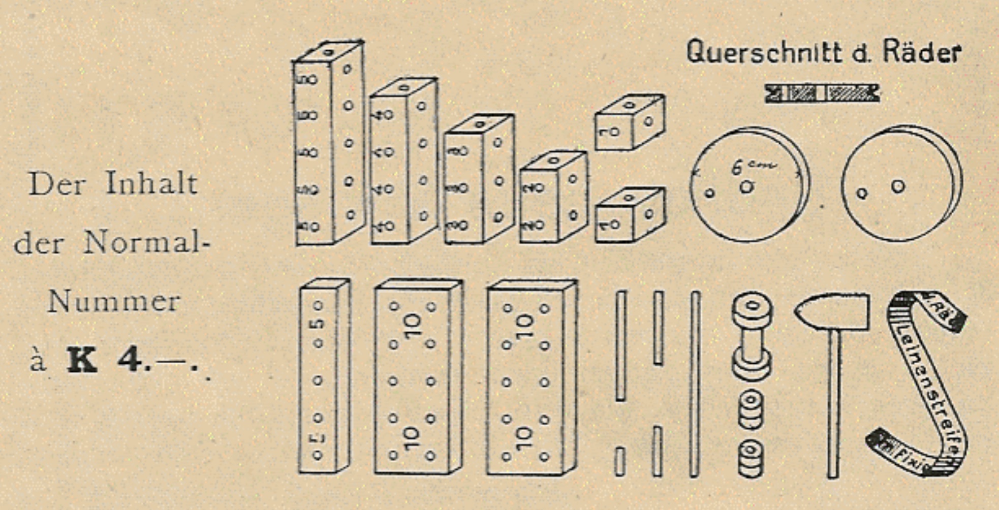

Belege für die geschichtliche Einordnung der Bausteine.
Die folgende Abbildung, die in den ersten beiden Matador-Zeitungen, also ab 1905, 1907(?) enthalten war zeigt den Inhalt der Normalnummer stilisiert dargestellt. Der Zeichner war eher untalentiert und hat die perspektivische Verkürzung nicht berücksichtigt, daher sehen die Kötze hier auch sehr unrealistisch aus.
Bild 27.04.25 um 09.46.jpg (538.41 KiB) 6398 mal betrachtet
Man sieht aber eindeutig, dass bei den Klötzen jedes Loch in Querrichtung mit der entsprechenden Zahl beschriftet ist, so wie es bei meinen alten Klötzen der Fall ist. Die textuelle Beschriftung wurde höchstwahrscheinlich weggelassen, da diese in der Abbildung nicht sinnvoll unterzubringen war. Genauso wie die Beschriftung auf den anderen Seiten der Klötze.
Es ist mir nicht bekannt ob auch Klötze größer als 5 mit dem aufwändigen Verfahren beschriftet wurden. Ich habe noch keine Bilder solcher Klötze gesehen. Es gab aber auch damals schon definitiv größere Klötze in den größeren Kästen ("Große Nummer" und "Feine Nummer").
Wann wurde auf die vereinfache Beschriftungsvariante umgestellt?

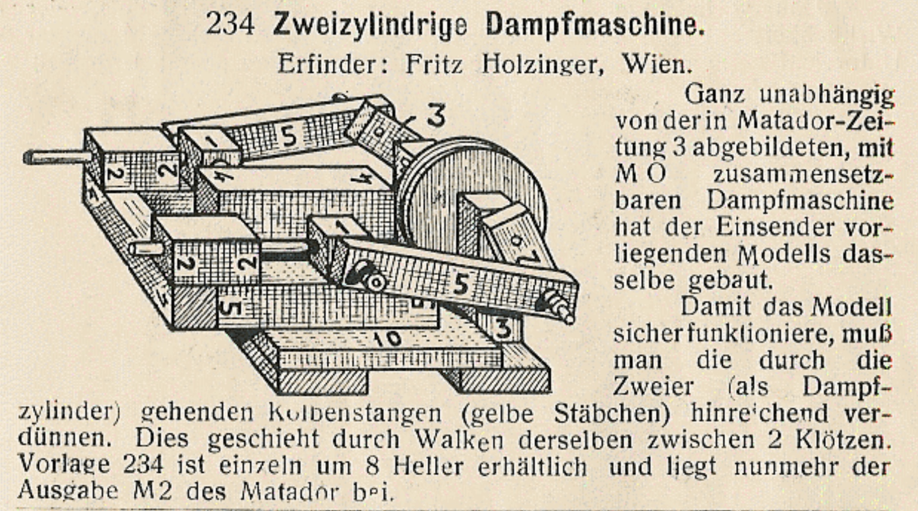

In der Matador-Zeitung Nr. 3 von 1908 wurde das noch nicht konsequent so umgesetzt. Immerhin können darin enthaltene Zeichnungen schon vor der Umstellung erstellt worden sein, aber in Matador-Zeitung Nr. 4 von 1910 wurden alle Modellvorlagen konsequent so beschriftet. Sogar die Platzierung der Nummern an den Enden der Kötze wurde beibehalten.
Beispiel:
Bild 28.04.25 um 20.09.jpg (714.29 KiB) 6398 mal betrachtet

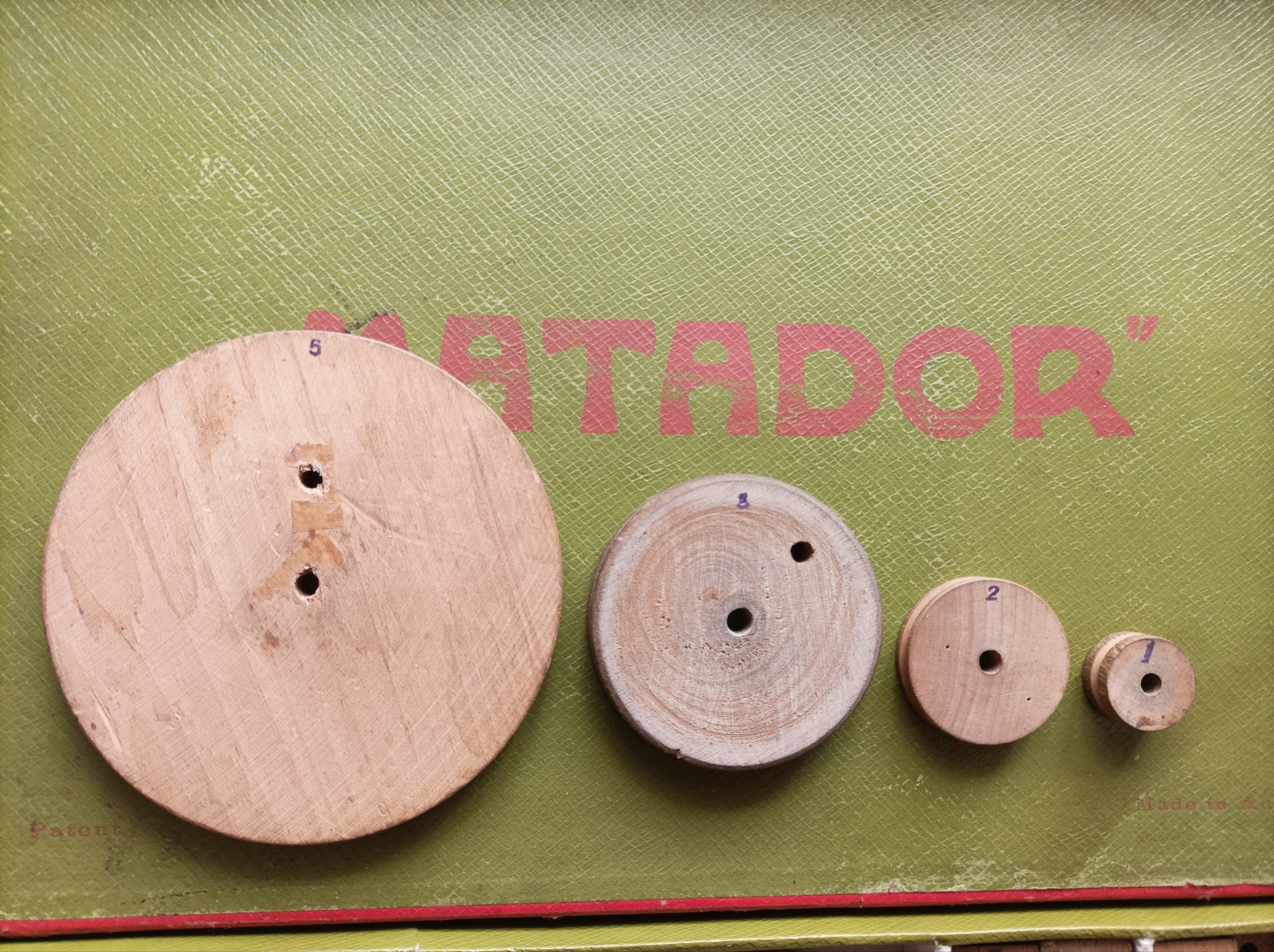

Hallo Oelli
Hier ein Bild aus meiner hellgrünen 2/3 Ergänzung.
Die Räder 5,3,2 und Eins.
Re: Baukästen vor 1920
Hallo Alois!
Diese Ergänzung muß ais der Zeit um 1908 herum sein.

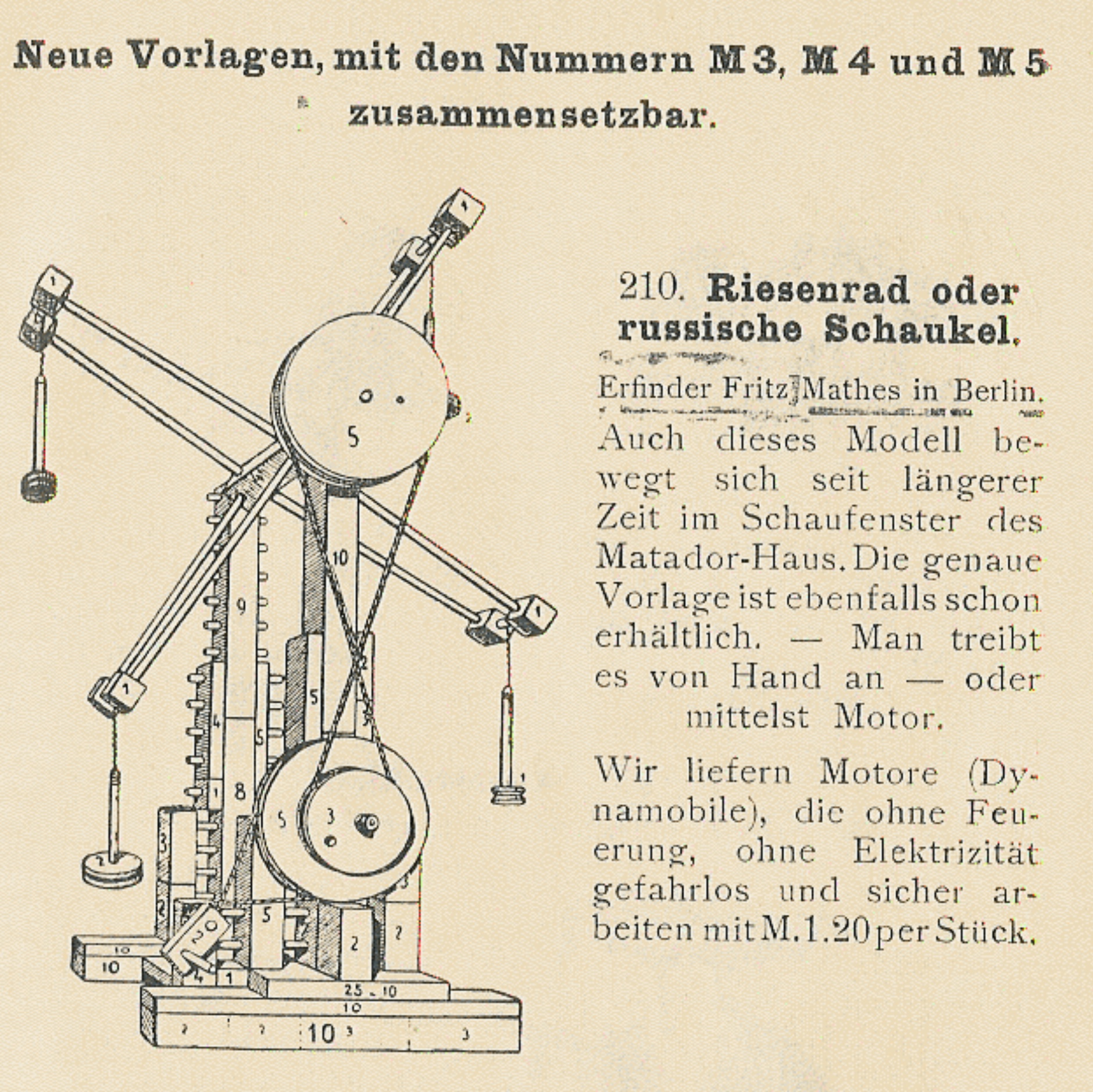

Hier bei der Vorlage aus der selben Zeitung sieht man die Verwendung dieser Räder mit den entsprechenden Bezeichnungen:
Bild 03.05.25 um 19.27.jpg (1.1 MiB) 6296 mal betrachtet
