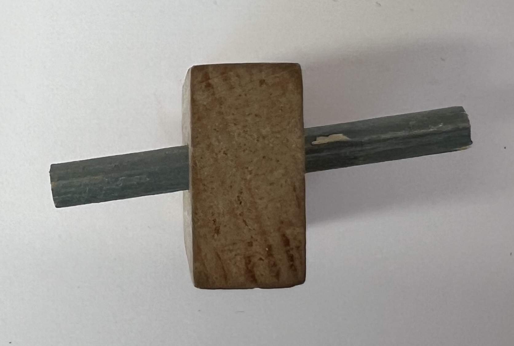

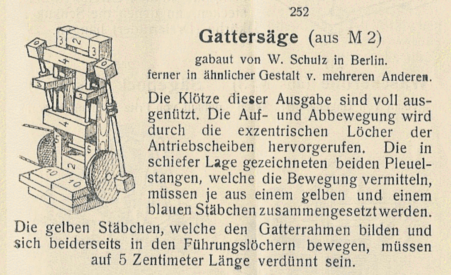

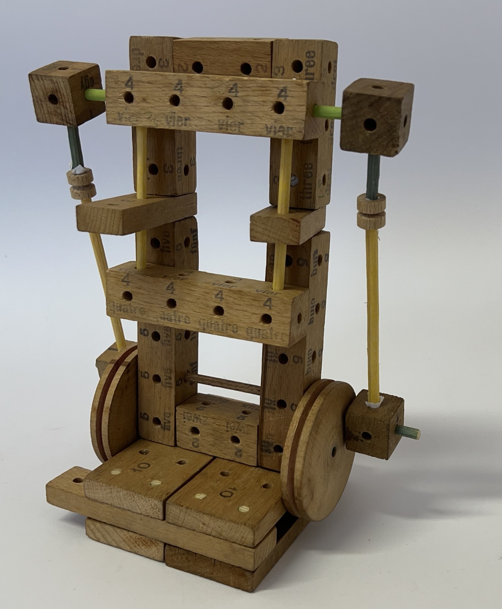

Ich habe deine zitierte Annahme einmal überprüft und aus den alten Bauteilen mit Hilfe von Weichholzstäbchen ein Modell aus der Zeit gebaut.
Aus Matador-Zeitung Nr. 5 von 1912 das Modell 252 Gattersäge.

Resümee: Eine Katastrophe.

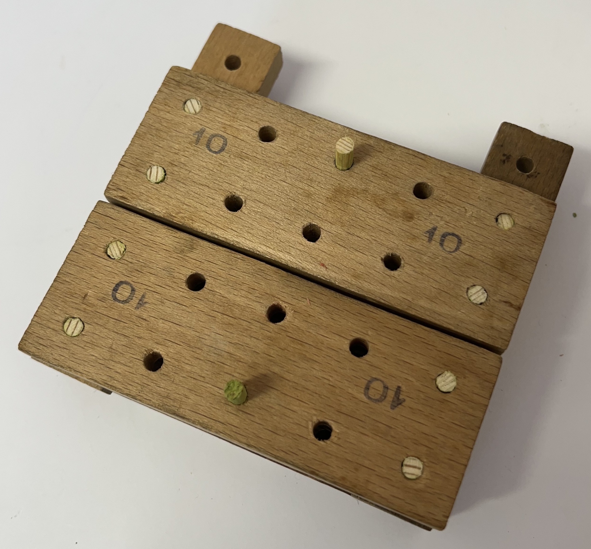

Total verbohrtes 2er Brettchen:
Spaltmaße der 10 Platten:

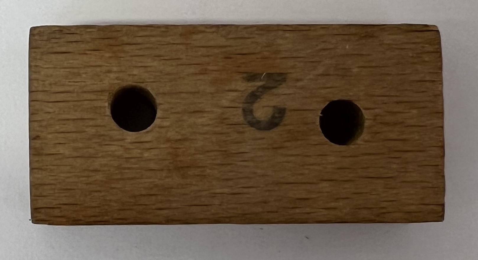

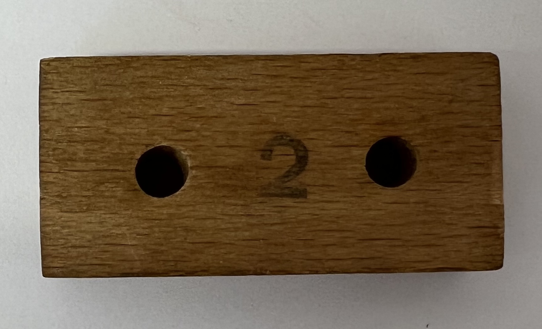

Das Modell funktioniert deshalb auch nicht richtig. Man kann also sagen, dass die Bauteile nur mehr als Anschauungsmaterial taugen.
Ich muß also deine Annahme, dass die Bauteile noch immer gut zu gebrauchen sind widerlegen, auch scheint die Fertigungsqualität und Qualitätskontrolle eher bescheiden gewesen zu sein.

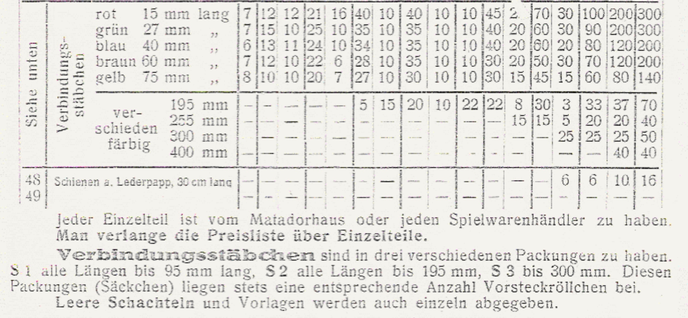

In der Matador-Zeitung Nr. 18 vom November 1921 werden erstmals alle Teile die in den Kästen vorkommen genau aufgelistet.
Hier werden die entsprechenden gelben Stäbchen aber mit 95 mm Länge angegeben, so wie wir es kennen.
Die langen sind mit 195 mm anstatt mit 200 mm (20 cm) angegeben. Auch so wie wir es kennen.
Bei den System mit Hartholzstäbchen/Hartholzachsen gibt es bei den Achsen jedoch die Länge 100 mm anstatt 95 mm.
Also Stäbchen 95 mm, Achse 100 mm.
Jetzt kann man sich fragen, wurden die 100 mm Weichholz-Stäbchen irgendwann mal auf 95 mm verkürzt. Ich glaube eher nicht. Meine Vermutung ist, dass die gelben Stäbchen schon immer 95 mm lang waren und die Angabe bei den Stäbchenpackungen S1 einfach aufgerundet wurde. Sie wollten nicht 9,5 cm schreiben und haben einfach 10 cm geschrieben. Genauso sind ja auch die Angaben über die Durchmesser der Ränder oft aufgerundet.
Ein Indiz für das ist, dass sich die Matador-Zeitung Nr. 18 selbst widerspricht:
Seite 15:
Bild 10.05.25 um 21.59.jpg (611.92 KiB) 2580 mal betrachtet
Seite 16:
Bild 10.05.25 um 22.00.jpg (423.25 KiB) 2580 mal betrachtet
Ein weiteres Indiz: In einer Inhaltsliste um 1915 (es werden auch die Kanonenrohre dort angeführt) die bei einer Vorlage dabei war, werden die gelben Stäbchen auch mit 95 mm Länge angegeben.
